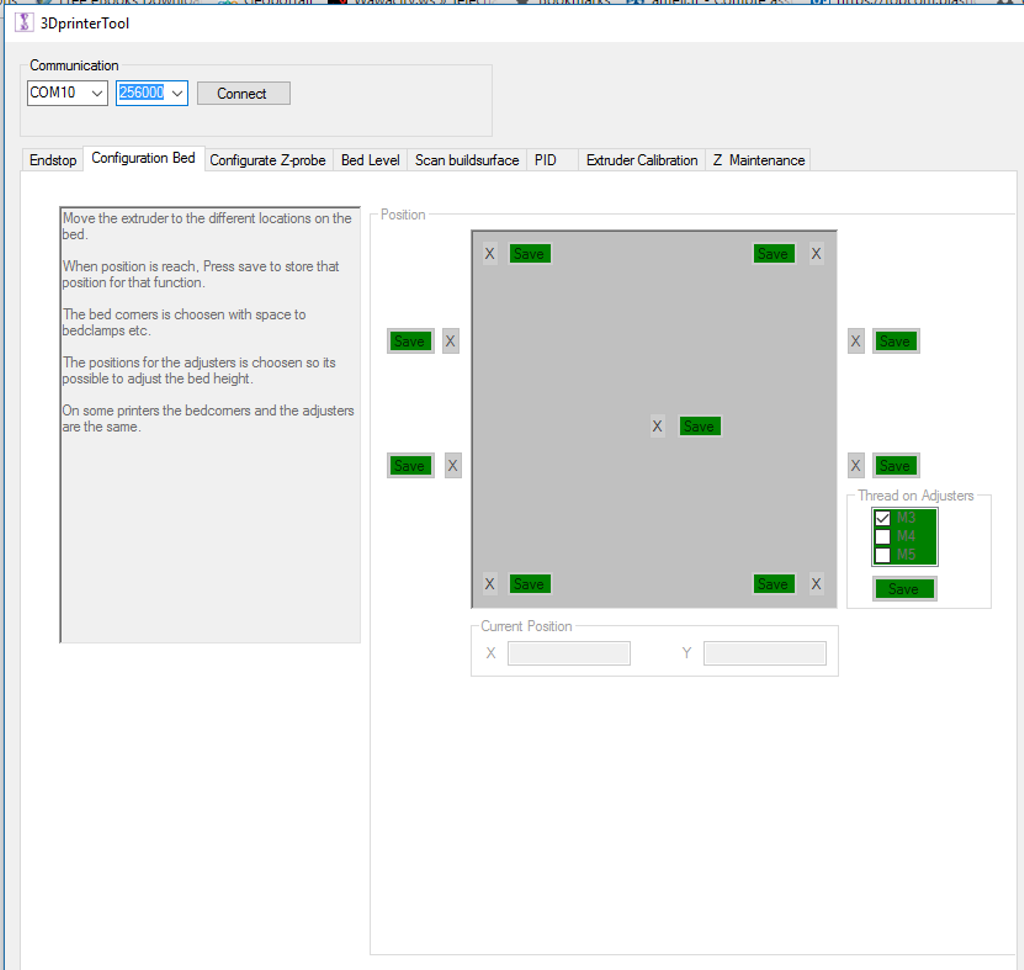

amigagoma Posté(e) Mars 12, 2017 Partager Posté(e) Mars 12, 2017 Bonjour Je pense que ce post est appropié ici , j'ai découvert en fouillant le site du Marlin , un progamme libre complémentaire qui permet de régler et de tester son imprimante et même de faire une cartographie du plateau , de télécharger le firmeware de test les end-stop ... Bien nommer comme marlinprintertool . Je n'ai pas encore parcouru tous les outils , mais pour régler le plateau , je le trouve pratique Ne pas oublier de mettre la bonne vitesse de commnication 25600 bauds et bon port puis connect , imprimante braché bien sur sur le port USB le fichier d'installation se trouve ici https://github.com/cabbagecreek/Marlin3DprinterTool/releases/tag/v0.1-beta Amigalement Amiga Lien vers le commentaire Partager sur d’autres sites More sharing options...
Thor42 Posté(e) Mars 12, 2017 Auteur Partager Posté(e) Mars 12, 2017 Merci Amiga pour ce logiciel. Je viens de faire un Auto Bed Level (G29) et il m'annonce comme résultat : G29 Auto Bed Leveling Eqn coefficients: a: 0.00540920 b: 0.00143663 d: 0.49255161 Bed Level Correction Matrix: +0.999985 +0.000000 +0.005409 -0.000008 +0.999999 +0.001437 -0.005409 -0.001437 +0.999984 X:182.01 Y:127.00 Z:16.73 E:0.00 Count X: 14553 Y:10158 Z:45816 ok Ou dois-je mettre ses valeurs ? j'ai beau chercher dans les menus, je ne trouve pas Lien vers le commentaire Partager sur d’autres sites More sharing options...
vr34 Posté(e) Mars 12, 2017 Partager Posté(e) Mars 12, 2017 @Thor42 : c'est ce que CbD effectue avant chaque impression, lorsque la case palpeur est cochée. Donc si tu cherches "une autre méthode pour le calibrage...", je te propose de revenir à ma première réponse en utilisant 3DprinterTool au lieu de pronterface Lien vers le commentaire Partager sur d’autres sites More sharing options...
Thor42 Posté(e) Mars 12, 2017 Auteur Partager Posté(e) Mars 12, 2017 J'ai malheureusement le même message d'erreur avec Marlin. Receive Z sonde exte. lit Lien vers le commentaire Partager sur d’autres sites More sharing options...
vr34 Posté(e) Mars 13, 2017 Partager Posté(e) Mars 13, 2017 en cherchant dans google "z probe exte. lit" quelques pages en parlent. Il s'agit en fait de la version française du MSG_PROBE_OUT envoyé par le Marlin. Donc que ce soit Pronterface ou 3DprinterTool, ils renvoient tous les deux le même message. Mais pourquoi Marlin envoie-t-il ce message ? L'avis des autres utilisateurs de DE sous Pronterface ou 3DprinterTool est donc important pour savoir si c'est ta DE ou si c'est un bug général du Marlin des DE... Par curiosité, Pronterface envoie-t-il le même message si tu fais un home (sur X, Y et Z : symbole maison en bas à gauche) ? MAIS ATTENTION : est-ce le plateau d'origine ou un autre plateau avec des têtes de vis en relief aux 4 coins ? Si c'est le plateau d'origine : pas de problème. Ce home XYZ va se faire dans le coin arrière gauche du plateau donc s'il y a une tête de vis la buse va taper dedans ! Lien vers le commentaire Partager sur d’autres sites More sharing options...
