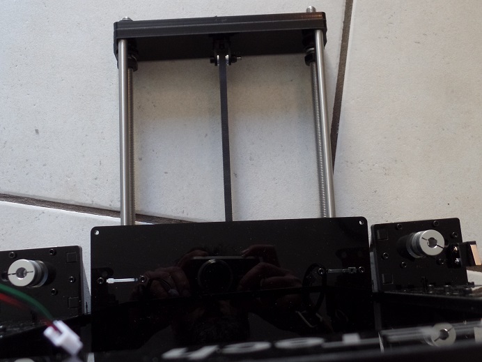

Slt a tous.
J'ai commencé le montage de ma Pro B , j'ai monté le chariot sur le bâti .... Mais tout est de traviole et j'ai un mal de chien a aligner pour que ce soit d équerres. Sur le pdf et sur les vidéos j ai rien vu pour ces réglages (où je me suis endormie ). Si il y a une astuce ou un truc que j'ai raté ..... Je suis preneur.
Merci

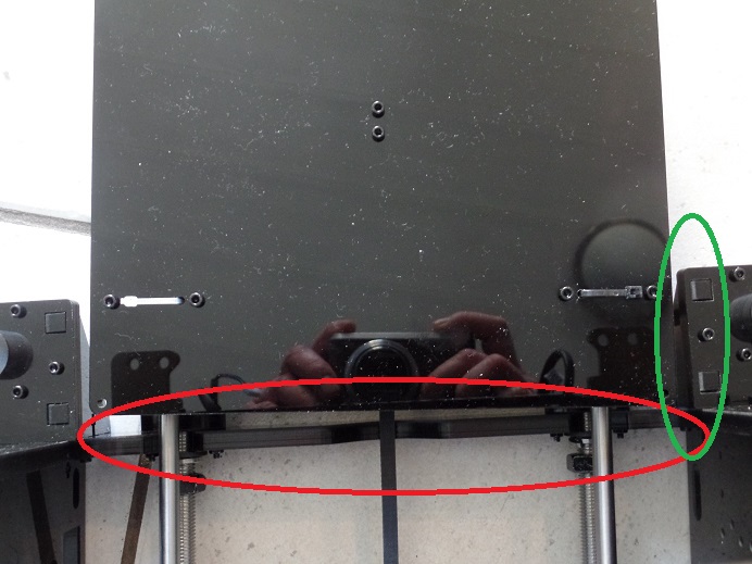

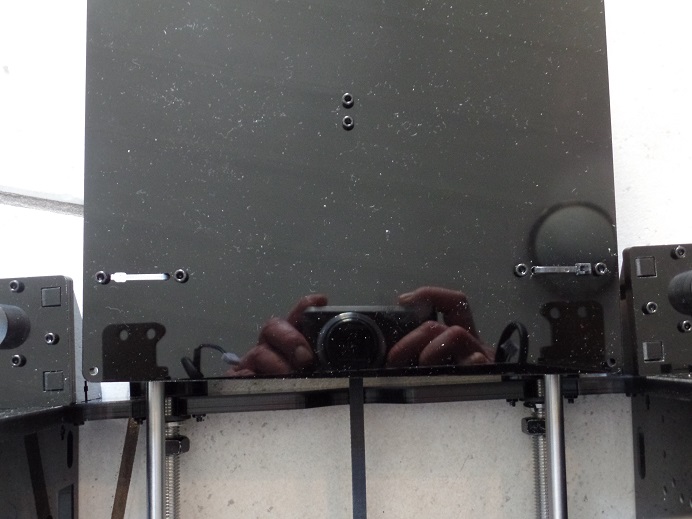

slt, tu as raison une photo est plus parlante...... et comme je viens de finir d'enfourner des petites cailles au raisin et cognac :x  j'ai sauté sur l'appareil photo
donc voila quand j'essaie de regler ben j'y arrive pas
Lien vers le commentaire
Partager sur d’autres sites
quand j'essaye de régler j'ai la plaque (cercle rouge) qui se déforme et les support moteur (cercle vert ) ne sont plus d’équerre, déjà qu'il n'y sont pas beaucoup d'origine .....

Demonte ton plateau et les deux tiges lisse ensuite desserre tous les ecrous M10 une fois cela fait bloque les 4 ecrous a l arrirere
regle la distance entre la plaque arriere et celle du milieu en mesurant le long des tiges filletés et en diagonale ,tu bloque les ecrous du milieu et ensuite tu répete la meme chose devant
A mon avis, il faut se servir du plateau pour l'équerrage en bloquant une tige fileté et en réglant l'autre avec les écrous M10.
A moins que les cages des roulements à billes ne soient pas allignées.

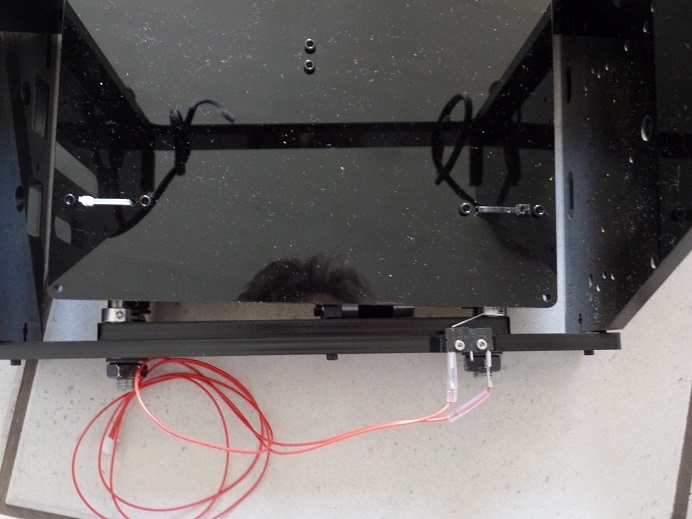

perso je laisse pas le plateau car comme tu dit il suffit que les support roulement soit pas bien aligné
tiens une photo pour mieux comprendre mes explications qui peuvent ne pas étre clair
rouge = vert (le plus important si tu veut que ce soit d'équerre)
et bleu=jaune

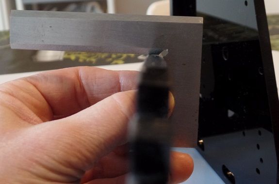

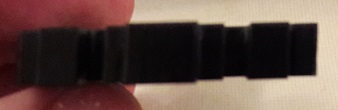

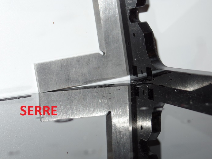

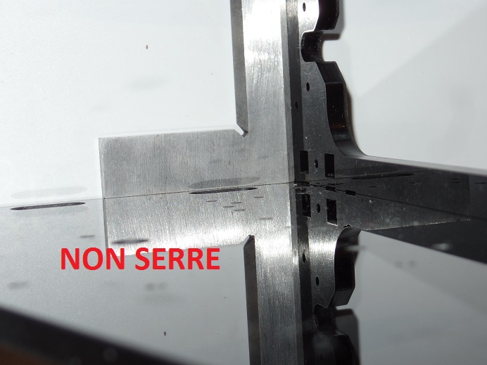

bon alors j'ai tout redemonté car j'avais un doute et ............ j'ai trouvé .
les pieces ne sont pas coupé a angle droit, donc quand je sert les deux grandes piéce en triangle elles se mettent de travers .
Les photos parlent d'elle même .
Pour info je suis mecanicien industriel dans l'industrie auto et je repare des centres d'usinage qui travail au micron, alors la quand j'ai constaté ça j'ai fait un coma.
Mais du coup je sais pas trop quoi faire .......

si je comprends, la découpe de la pièce est telle que le champ n'est pas orthogonal à la surface. et l'appui est sur le champ :(
par contre je comprends mal les angles des photos et j'ai du mal à situer la pièce en question. quel est son numéro ?
C'est les pièces triangulaire, les pieds arrière qui se fixe a l arrière du cadre principal. Les numéros du cadre principal 01 et les pieds 02 et 03 ..... Mais toutes les pièces sont coupées en biais.

Le gros problème c'est que aucune des pièces n est coupé a angle droit. Les coupes sont entre 83° et 85° .... Quoi que je fasse il y a un faux equerrage. Même les supports moteur de l'axe Z sont de travers. Si je veux equerrer la structure je dois mettre des calles sur les faces d appuis d environ 0,6 mm et encore il faut qu'elle soit en V.pour certaines pièces c'est pas grave plateau , support écran, etc ... Mais pour la structure . Je suis bien conscient que la coupe n est pas parfaite mais 90,x et ce que j'ai c'est le jour et la nuit.
Le fournisseur m'a demandé de lui communiquer les pièces défectueuses et maintenant j attends.
