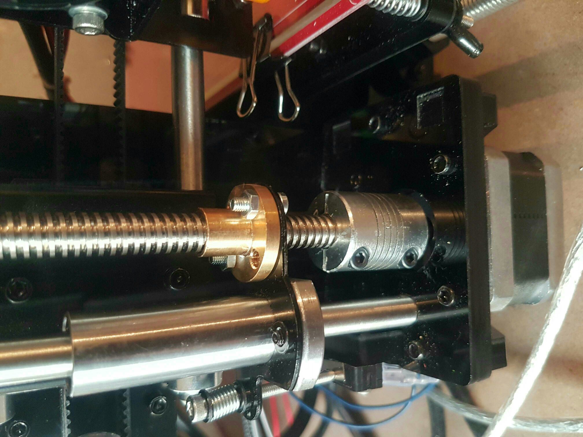

fa30 Posté(e) Mars 11, 2017 Partager Posté(e) Mars 11, 2017 Bonjour; j'ai changer les tiges filetée m8 par des t8 pas de 2 sur l'axe z limer a la dremel mes coupleurs pour que les tiges rentre dans les coupleurs ; mais quand je veut faire un essai du z to home un des deux moteur fait qq tour puis s’arrête mais les deux ne tourne pas ensemble ... je demonte tous fait tourner les moteur a vide et la tous marche normalement ... je remonte tout et pareil des que je met les coupleur avec les tiges cela ne marche pas .... que puis je faire .. Lien vers le commentaire Partager sur d’autres sites More sharing options...
le_joebar Posté(e) Mars 11, 2017 Partager Posté(e) Mars 11, 2017 Sans doute un problème de parallèle donc sa bloque !!! le moteur qui ne tourne pas a sans doute sa tige qui n'est pas a l'axe du moteur !!!! Ou alors comme @pascal_lb a eu le support de ton écrous en laiton qui n'est pas bien perpendiculaire ! Lien vers le commentaire Partager sur d’autres sites More sharing options...
fa30 Posté(e) Mars 11, 2017 Auteur Partager Posté(e) Mars 11, 2017 pourtant quand je les tourne a la main je sent pas de résistance Lien vers le commentaire Partager sur d’autres sites More sharing options...
le_joebar Posté(e) Mars 11, 2017 Partager Posté(e) Mars 11, 2017 et sans la tige il tourne sans problème !!! quant tu dit a vide s'est sans la tige mais sous tension !! la commande le fait tourner ? Lien vers le commentaire Partager sur d’autres sites More sharing options...
pascal_lb Posté(e) Mars 11, 2017 Partager Posté(e) Mars 11, 2017 puisque l'on parle de moi, j'arrive Effectivement au premier montage les supports des noix en laiton étaient légèrement tordus, je les ai légèrement redressé avec une pince et ensuite lorsque je mettais mes tiges le pas (t8) est tellement important que la tige juste par son poids descendait toute seule sans même avoir été huilé ou graissé... Si tu les tournes à la main elle doit vraiment tourner sans forcer... Autre test, enlève les coupleurs et descends tes tiges jusqu'à se quelles touchent tes axes moteur et regarde si tout est bien aligné. Lien vers le commentaire Partager sur d’autres sites More sharing options...

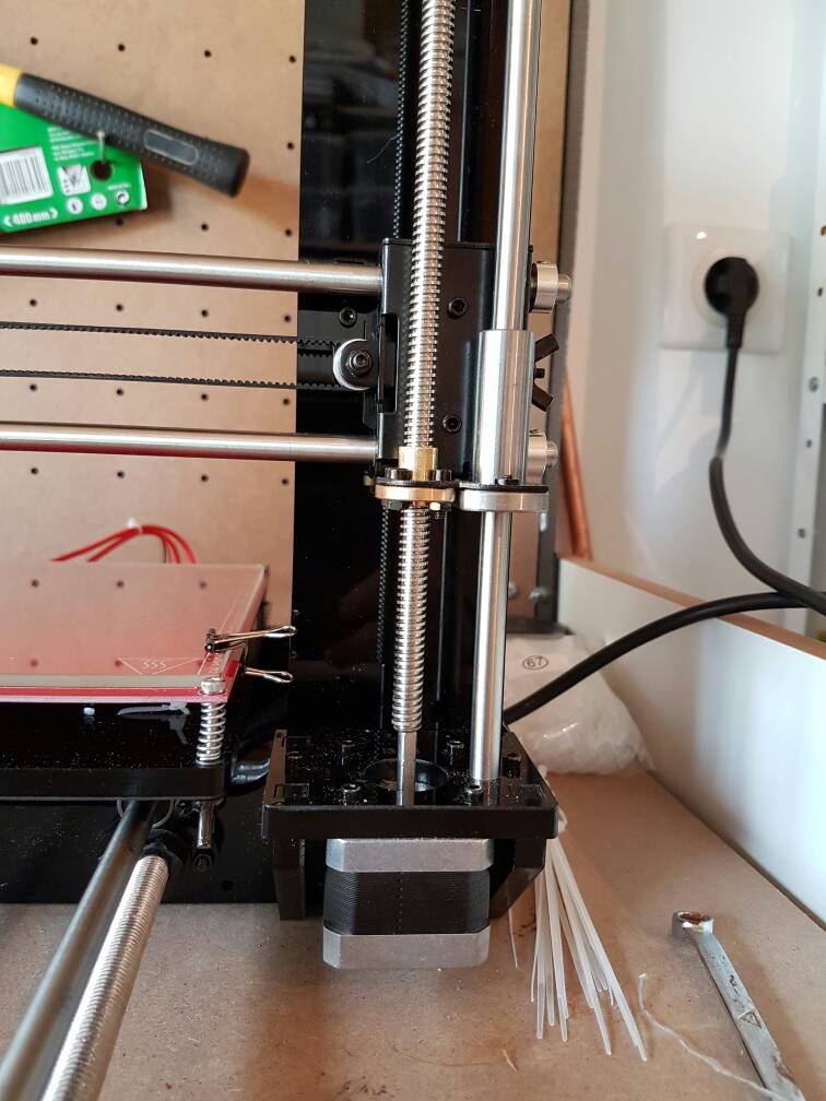

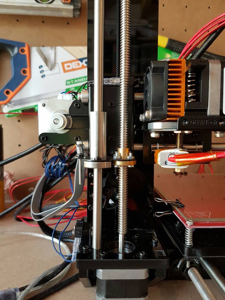

fa30 Posté(e) Mars 13, 2017 Auteur Partager Posté(e) Mars 13, 2017 Bonjour; voici les photos de mes axes mais il on pas l'air trop voiler Envoyé de mon SM-G935F en utilisant Tapatalk Lien vers le commentaire Partager sur d’autres sites More sharing options...
le_joebar Posté(e) Mars 13, 2017 Partager Posté(e) Mars 13, 2017 sa ma même l'aire bien droit !!!! Quant les deux moteur tourne sous tension sans les tiges voie si en le bloquant avec les doigts les deux moteur offre la même resistance !!! Si celui qui déjà présente un problème s’arrête c'est ou un souci de tension ou alors le driver ! Lien vers le commentaire Partager sur d’autres sites More sharing options...
pascal_lb Posté(e) Mars 13, 2017 Partager Posté(e) Mars 13, 2017 Ca l'air bien droit ??? Quand je dis aligné, c'est l'axe des moteurs qui doit être aligné avec les moteurs, là il y a un bon décalage... à droite ça passe, mais à gauche... Lien vers le commentaire Partager sur d’autres sites More sharing options...

t.valette Posté(e) Mars 13, 2017 Partager Posté(e) Mars 13, 2017 Ok, Tu démonte les écroues en laiton. Tu les mets à l’envers sur ta vis avec les vis de fixation sans le fixé au bâtit métallique de l’axe x. De préférence tu fais en sort qu’une seule vis touche le bâtit métallique. Tu me comprends ? Lien vers le commentaire Partager sur d’autres sites More sharing options...
fa30 Posté(e) Mars 13, 2017 Auteur Partager Posté(e) Mars 13, 2017 (modifié) Nan !!! j'ai mis 2 vis a l’écrou laiton et je les mis par dessus le bague y a du mieux .... les deux axe tourne cool ..... maintenant je vais essayer de regler repetier Modifié (le) Mars 13, 2017 par fa30 Lien vers le commentaire Partager sur d’autres sites More sharing options...
