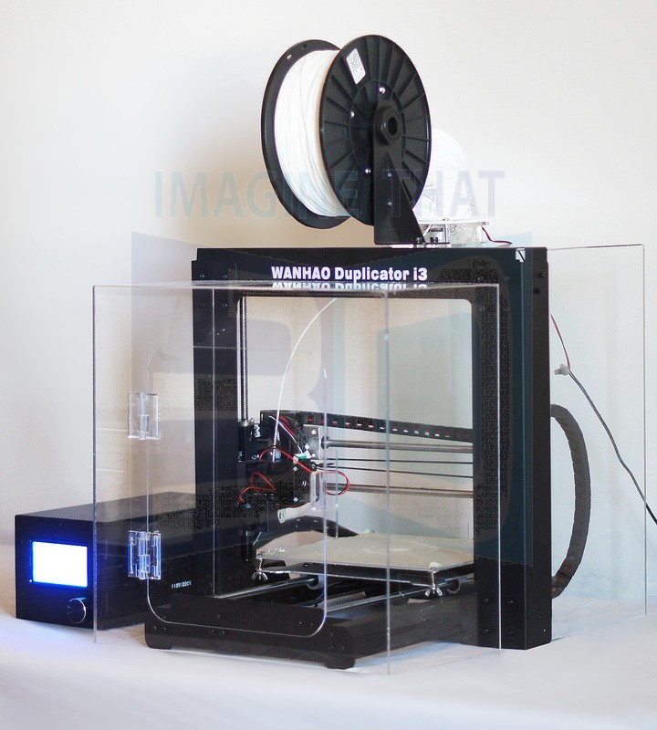

Quid de l'enclosure : sur la wanhao on voit des boitiers full plexi du plus bel effet à 90€. J'ai compris que ça servait à maintenir une température constante à l'enceinte de confinement pour les impression ABS, mais est-ce que ça a d'autres effet positif, par exemple sur le bruit ou sur l'odeur dissipée par l'ABS ou le PLA? Vous pensez aussi que ça existe pour la anycubic?

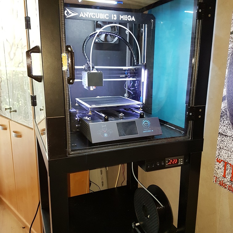

salut, pour la anycubic , la modification pour positionner une bobine en auteur est relativement très simple à mètre en place , mais , comme c'est d'origine ça à un coté pratique aussi , comme tu peu le voir sur ma photo , pour le le bruits et le l'odeur , tu peu te faire un caisson très facilement pour pas trop chère avec des table ikea à 9€
c'est vrai que l'anycubic à d’origine un ventilateur qui n'a pas pas un bruit des plus agréable , mais faut 3 mn avec 2 mains gauche pour le changer donc rien d'insurmontable , même une vrai blonde saurais le faire !!  (heuuu , j’espère qui à pas de blonde sur le forum , sinon ,je suis mal :D)

waoh j'avais vu des caisons à base de table ikéa mais le tiens a l'air sacrément évolué ^^ les portes plexi avec charnière, les joints et surtout ton petit boitier qui doit servir à contrôler la température de l'enceinte? impressionnant
j'avais vu ce kit beaucoup plus minimaliste niveau encombrement uniquement constitué de plexi. Vu la topographie de mon appart je me dis que l'imprimante va terminer soit dans la salle de bain sur la machine à laver (mais j'ai peur qu'elle n'aime pas vraiment l'humidité et les vibrations), la cuisine au dessus du frigo, ou sous mon bureau dans la chambre a coucher...Dans les 3 cas moins il y aura de bruit et d'odeur mieux ce sera donc le caison s'imposera vite

Mais c'est vrai que le mieux est un caisson !!   celui de @slayer-fr est tres sympa ^^

oui , mon boitier me permet de contrôler la temperature de l'enceinte , comme ça si ça chauffe trop un ventilateur est automatique activer et l'air chaud est extrait en passant par un filtre , par-contre , je te déconseille la salle de bain à causse de l’humidité et sur la machine à laver , coté vibration ça y allé un peu fort a mon avis , et pour le frigo , ben j’espère que tu as un petit table top, ou que tu mesure 2 mètre car bosser en hauteur ça va pas est pratique. c'est vrai comme la dit @delirium07 la anycubic n'est pas trop bruyant en elle même à par ventilateur que @db42 à changer.
