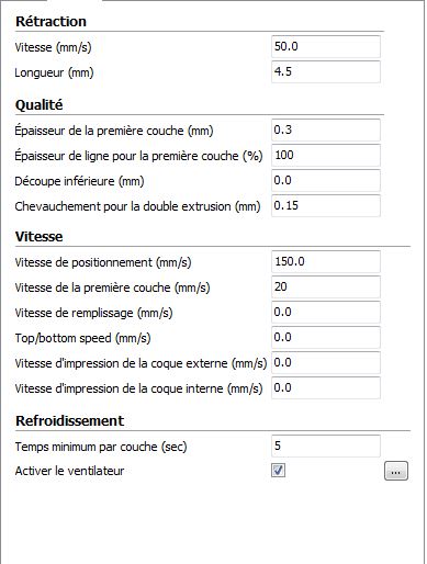

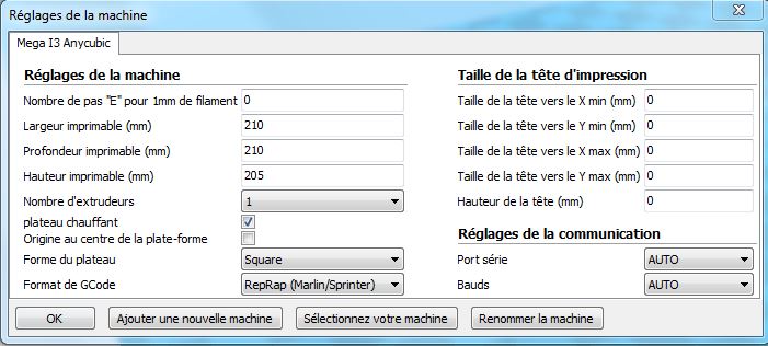

dem Posté(e) Mars 13, 2017 Auteur Partager Posté(e) Mars 13, 2017 Merci pour ton aide, mais j'imagine que ces reglages sont ceux de l'impression elle meme (et en l'occurence, l'impression PLA), mais n'y a til pas moyen de récuperer un fichier de parametrage/config général de l'imprimante (en gros, les caractéristiques précises de la mega i3) pour cura 2.4, depuis le cura windoze fournit avec la machine ? Parce que là, j'ai essayé deux fois d'imprimer de ptits objets simples venant de thingiverse (stl que je sauve en gcode depuis cura linux), et c'est merdique au possible. Lien vers le commentaire Partager sur d’autres sites More sharing options...

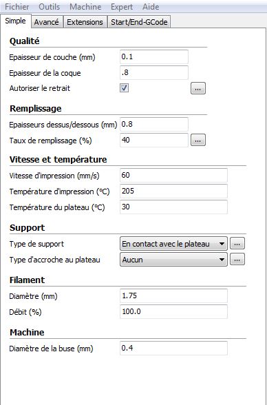

Invité Posté(e) Mars 14, 2017 Partager Posté(e) Mars 14, 2017 Salut voila une idée des réglages cura a paufiner. Lien vers le commentaire Partager sur d’autres sites More sharing options...

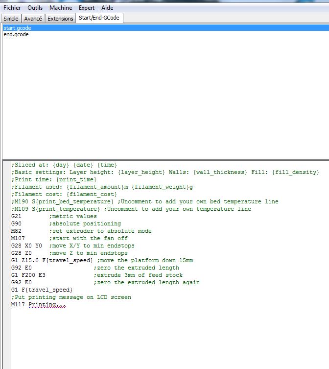

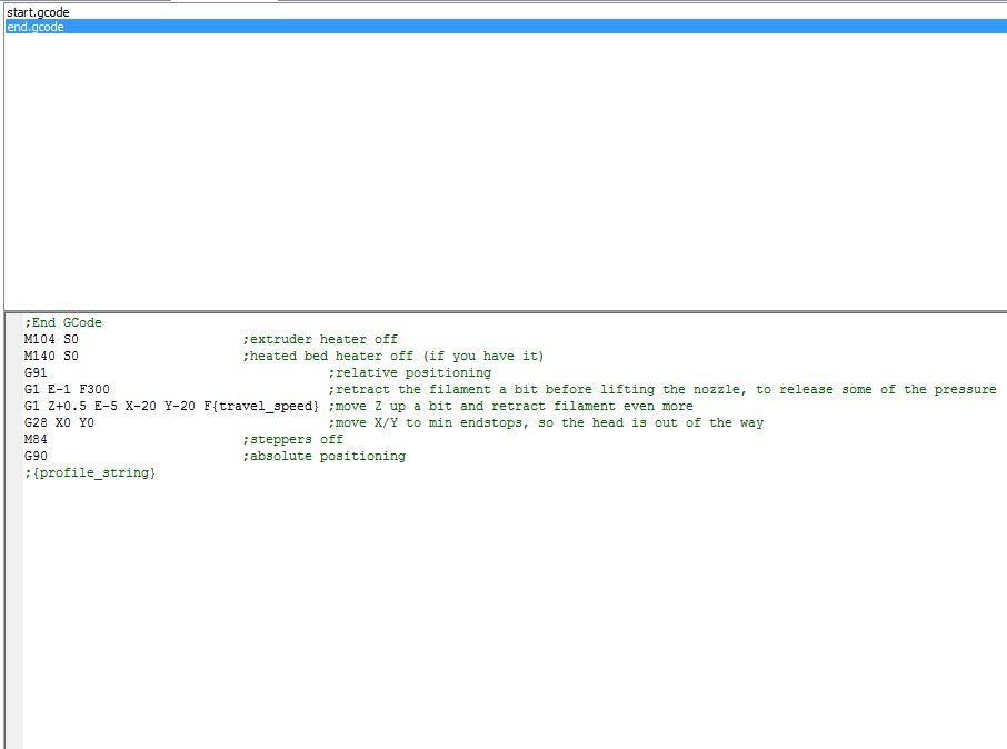

slayer-fr Posté(e) Mars 14, 2017 Partager Posté(e) Mars 14, 2017 @db42 salut rajoute si tu veux cette ligne à ton gcode de fin G0 Y180 F3500 ; comme ça ton plateau iras ce placé à l'avant de ta machine en fin de travail quand ta piece est fini au lieux de ce placé à l’arriéré. et ajoute dans ton gcode de démarrage G5 ; ça permet de reprendre un print en cas de coupure de courant Lien vers le commentaire Partager sur d’autres sites More sharing options...
dem Posté(e) Mars 14, 2017 Auteur Partager Posté(e) Mars 14, 2017 Merci à vous deux ! c'est ces réglages machine "de base" que je cherchai ! Pour les autres astuces, merci également ! Lien vers le commentaire Partager sur d’autres sites More sharing options...
Invité Posté(e) Mars 15, 2017 Partager Posté(e) Mars 15, 2017 @dem si tu n'a pas encore rentré ton start et endcode je peu te les copier sous forme de texte ce soir si tu veux. @slayer-fr merci pour le conseil pour déplacer le plateau, j'avais essayer un truc mais ça n'avait pas marché. La il faut que je cherche la commande pour couper le ventilateur de pièce. Mais ces paramètres fonctionnent et sont mieux que ceux d'origines, mais sont à affiner car je n'utilise plus cura depuis un moment. Lien vers le commentaire Partager sur d’autres sites More sharing options...
slayer-fr Posté(e) Mars 15, 2017 Partager Posté(e) Mars 15, 2017 @db42 ajoute pour le ventilateur M107 ; dans le fichier "end.gcode" Lien vers le commentaire Partager sur d’autres sites More sharing options...

Invité Posté(e) Mars 15, 2017 Partager Posté(e) Mars 15, 2017 @slayer-fr Merci encore une fois^^ @dem voila en mode texte: Startcode ;M109 S{print_temperature} ;Uncomment to add your own temperature line G21 ;metric values G90 ;absolute positioning M82 ;set extruder to absolute mode M107 ;start with the fan off G28 X0 Y0 ;move X/Y to min endstops G28 Z0 ;move Z to min endstops G1 Z15.0 F{travel_speed} ;move the platform down 15mm G92 E0 ;zero the extruded length G1 F200 E2 ;extrude 3mm of feed stock G1 F{travel_speed};Put printing message on LCD screen M117 Printing... G5 ; Endcode ;End GCode M104 S0 ;extruder heater off M140 S0 ;heated bed heater off (if you have it) G91 ;relative positioning G1 E-1 F300 ;retract the filament a bit before lifting the nozzle to release some of the pressure G1 Z+0.5 E-5 X-20 Y-20 F{travel_speed} ;move Z up a bit and retract filament even more G28 X0 Y0 ;move X to min endstops so the head is out of the way M84 ;steppers off G90 ;absolute positioning G0 Y180 F3500 ;deplacement plateau M107 ; arret ventilo piece ;{profile_string} Lien vers le commentaire Partager sur d’autres sites More sharing options...

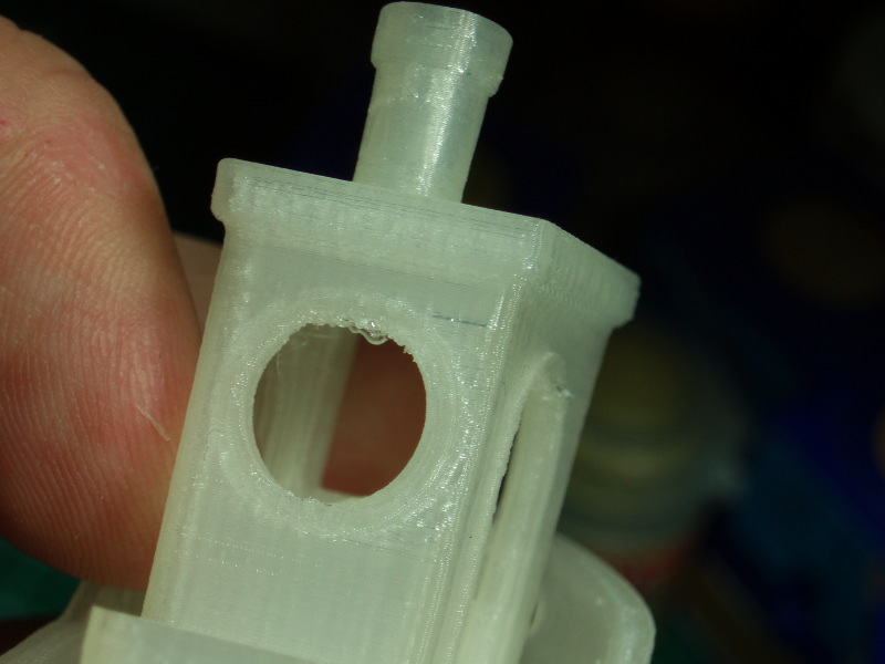

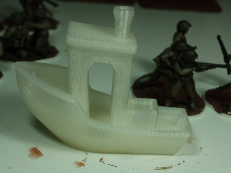

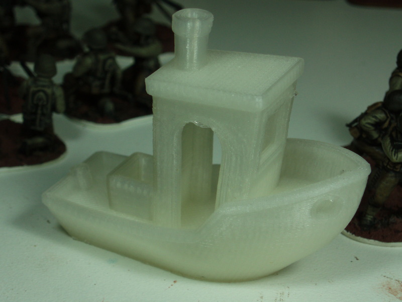

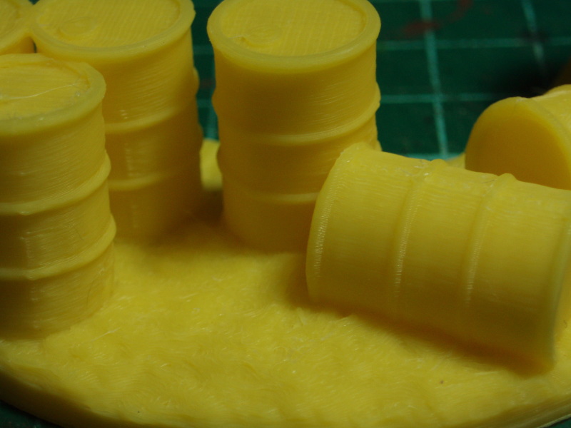

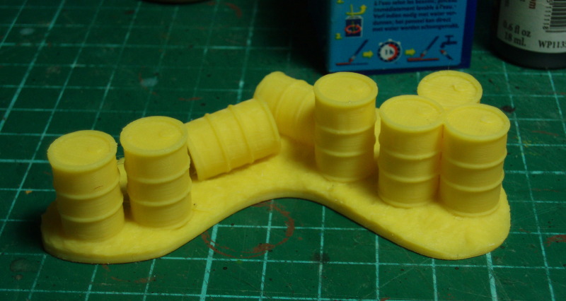

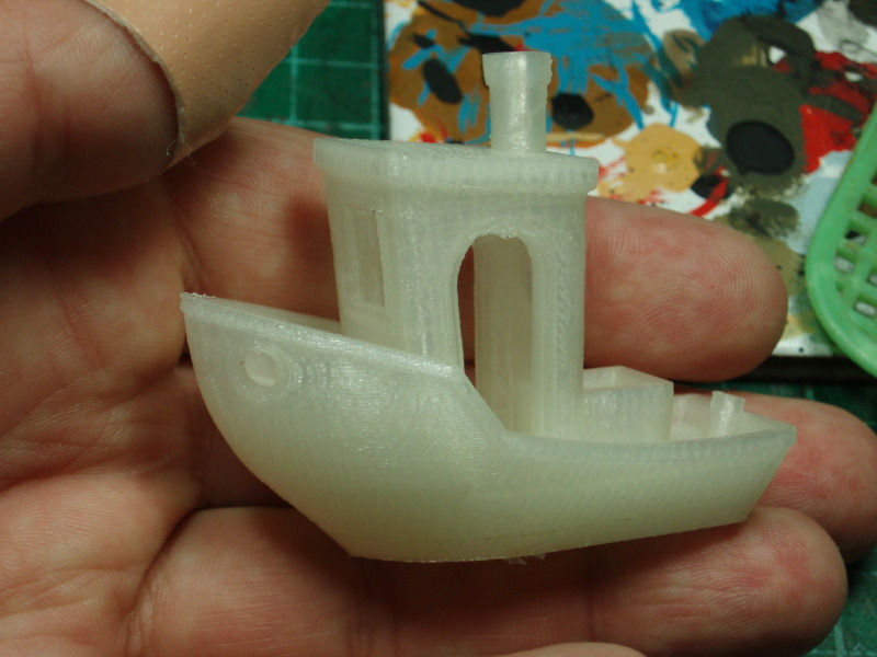

dem Posté(e) Mars 17, 2017 Auteur Partager Posté(e) Mars 17, 2017 Voilà le premier résultat de ces réglages ! J'ai toujours pas fait correctement le nivellage du plateau, et à part les reglages plus haut, j'ai rien fait de spécial. Le résultat est trés probant, à part qques coulures sur les hublots (trop haute température ? Sachant que mon imprimante est dans un caisson). Quand je vois ce que sans rien faire ni connaitre, j'arrive à faire avec un benchmark en pla complexe, ça augure du trés bon pour mes projets modélisme. J'ai utilisé CURA windows, sous linux, en utilisant WINE (interpreteur de logiciels windows pour linux), que j'ai trouvé mieux que cura natif. Impecc. Faut que je teste Slicer linux natif, aussi. Sur les photos on peut noter le pansement : je me suis coupé en essayant de détacher la piece du plateau. Je lis souvent des gens qui se plaignent de surfaces pas assez adhésives, j'ai pas ce soucis... Lien vers le commentaire Partager sur d’autres sites More sharing options...
Invité Posté(e) Mars 18, 2017 Partager Posté(e) Mars 18, 2017 C'est cool ça ! En fait je pense que c'est test met plus en évidence les problèmes de conception de l'imprimante (wooble, refroidissement du filament...) que des problèmes de réglages. Mais ça permet de se rendre compte de la qualité de l'imprimante. Pour l'accroche règle ton plateau plus bas ça devrait aller. Lien vers le commentaire Partager sur d’autres sites More sharing options...
dem Posté(e) Mars 18, 2017 Auteur Partager Posté(e) Mars 18, 2017 En parlant de refroidissement, ya un truc qui me chiffonne, c'est le ventilo de la tete qui fait beaucoup de bruit, comme si ça frottait un truc ("tac tac tac tac", genre). J'essaierai tout de meme de baisser de qques degrés, vu que j'ai un caisson fermé, je pense que ça doit etre faisable. Le wooble doit etre quand meme limité, car mon caisson est vissé au mur, ya pas plus stable : la machine en elle meme, en acier emboutit me semble trés rigide. Sinon, qu'est ce que tu veux dire par "regler plus bas" ? merci ! Lien vers le commentaire Partager sur d’autres sites More sharing options...

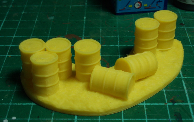

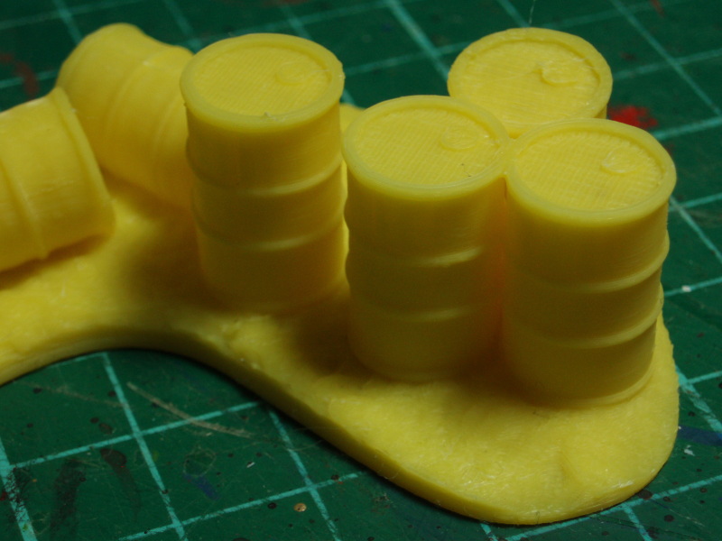

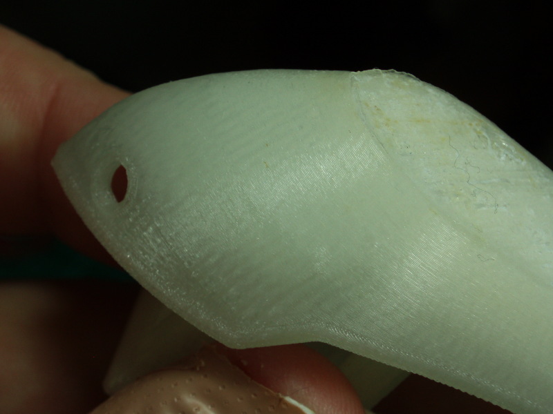

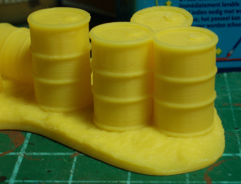

dem Posté(e) Mars 19, 2017 Auteur Partager Posté(e) Mars 19, 2017 (modifié) et voilà le premier print abs ! Photos direct sortie d'impression. (pour avoir une idée de la taille, les carreaux de la table font 1cm de coté) Je suis trés satisfait, et encore j'ai meme pas lissé à l'acétone. On est largement dans le type de résultat que j'esperai. Ya surement encore une marge d'amélioration, avec des reglages plus travaillés (si vous avez des idées... ), mais déja c'est super, avec des réglages standard, et une résolution elle aussi standard (c'est pas un print haute "résolution"). Modifié (le) Mars 19, 2017 par dem Lien vers le commentaire Partager sur d’autres sites More sharing options...
