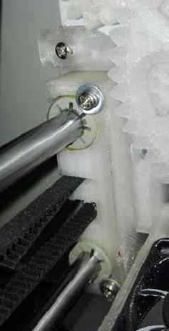

pascal_lb Posté(e) Mai 8, 2017 Auteur Partager Posté(e) Mai 8, 2017 Je fais remonter ce post, car j'ai enfin monté mes igus, en premier j'ai acheté des paliers en alu pour remplacer ceux d'origines en plastique mais les LM8UU vendus avec étaient tellement pourris que j'ai monté les igus à la place et ça fonctionne très bien, sans jeu et surtout silencieusement Par contre il faut qu'ils soient bien alignés car au premier montage l'axe Z était très dur j'ai desserré les 16 vis et tout resserré en contrôlant à chaque vis si le Z était plus dur... enfin après plus d'une heure de serrage et desserrage tout fonctionne... j'ai quand même ajouté un peu de graisse... en tant qu'ancien mécano je suis allergique au fonctionnement à sec Pour info, les trous filetés des paliers en alu de chez Banggood ne sont pas filetés sur toute longueur, ce qui fait que les vis d'origines sont trop longues... 1 Lien vers le commentaire Partager sur d’autres sites More sharing options...

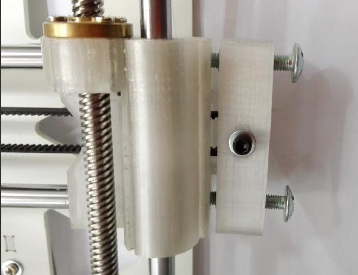

utile izateur Posté(e) Mai 9, 2017 Partager Posté(e) Mai 9, 2017 @pascal_lb, sur thingiverse t'as des charriots pour mettre des igus sur l'axe X, je suis en igus sur l'axe X et c'est niquel. va falloir que je passe full igus d'ailleurs un des ces jours. Lien vers le commentaire Partager sur d’autres sites More sharing options...
La Bidouille Posté(e) Mai 9, 2017 Partager Posté(e) Mai 9, 2017 faut voir comment sont fabriqués les chariots du Z sur une geetech ...perso je ne sais pas. sinon je le ai aussi en "série" ^^ comme sur toutes les prusa "standards" Lien vers le commentaire Partager sur d’autres sites More sharing options...
pascal_lb Posté(e) Mai 9, 2017 Auteur Partager Posté(e) Mai 9, 2017 Oui effectivement j'ai déjà vu ça, j'en ai même imprimé un pour anet que je n'ai jamais monté (c'est le même entre axe) peut être l'occasion de le faire... mais j'hésite car pour l'instant mon chariot est en métal... Lien vers le commentaire Partager sur d’autres sites More sharing options...

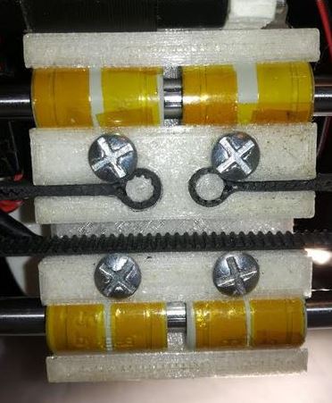

La Bidouille Posté(e) Mai 10, 2017 Partager Posté(e) Mai 10, 2017 (modifié) Une piste .... j'utilise ce chariot depuis prés de un an.(le même que @utile izateur je pense) J'ai vu que tu t'orientais vers un wade l3k donc il peut se fixer dessus sans soucis Le tour de Kapton c'est parce que mon print avait un poil de jeu (une épaisseur de kapton ... que dalle quoi ... mais bon ^^) Les points de fixations de la courroie sont bien chiant ... mais on n'y touche plus ensuite. Et j'ai un tendeur de courroie classique sur le chariot du Z Si tu ne trouves pas le STL je chercherais dans mes dossiers ^^ Modifié (le) Mai 10, 2017 par La Bidouille Lien vers le commentaire Partager sur d’autres sites More sharing options...
pascal_lb Posté(e) Mai 10, 2017 Auteur Partager Posté(e) Mai 10, 2017 il y a 56 minutes, La Bidouille a dit : Une piste .... j'utilise ce chariot depuis prés de un an.(le même que @utile izateur je pense) J'ai vu que tu t'orientais vers un wade l3k donc il peut se fixer dessus sans soucis Le tour de Kapton c'est parce que mon print avait un poil de jeu (une épaisseur de kapton ... que dalle quoi ... mais bon ^^) Les points de fixations de la courroie sont bien chiant ... mais on n'y touche plus ensuite. Et j'ai un tendeur de courroie classique sur le chariot du Z Si tu ne trouves pas le STL je chercherais dans mes dossiers ^^ Pour l'instant j'ai imprimé un chariot de ce genre http://www.thingiverse.com/thing:1824307 Demain je vais imprimer le corps du Wade l3k je regarderai si les trous de fixation sont bons, sinon je chercherai ton model Pour le tendeur je l'ai déjà sur le chariot du Z Lien vers le commentaire Partager sur d’autres sites More sharing options...
