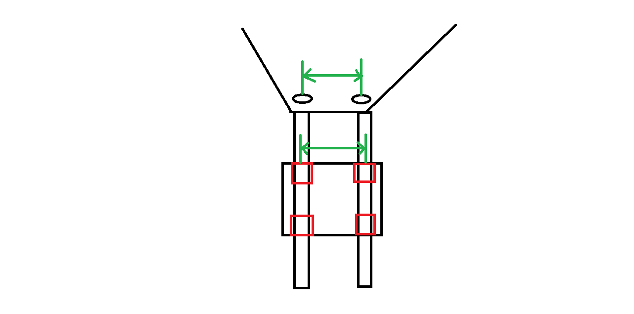

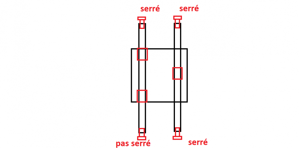

bricoletout Posté(e) Avril 7, 2017 Partager Posté(e) Avril 7, 2017 (modifié) Bonjour, Je viens de monter ma microdelta. Je confirme qu'il est très difficile d’obtenir un coulissement des chariots bien libre. Je ne cherche pas pour autant le coulissement par simple gravité des chariots mais je trouve que ce n'est pas encore au top le système. Je m'explique. Il suffit que l’écartement des trous pour les vis des tiges ne soit pas parfait (c'est a dire égal à l'écartement des paliers insérés dans le chariot) pour qu'en serrant les tiges fléchissent. Avec 4 paliers par chariots pour moi c'est impossible. La solution que j'ai trouvé c'est de mettre 3 paliers par chariot. Celui qui est tout seul je le positionne le plus au centre du "tunnel". Je ne serre que 3 vis des tiges sur 4. Quand je serre les tiges fléchissent légèrement. J'ai aussi agrandi les trous pour le passage des vis pour avoir mois de contraintes. Causes possible de contraintes : (fait avec paint) Support pas plan: . Mauvais écartement des trous des vis (différence entre les deux longueurs vertes) Ma solution du moment : 3 paliers au lieu de 4 et une vis pas serrée. Voilà pour moi. Sinon je suis très content et je trouve que c'est une bonne machine. Emotion Tech est irréprochable pour moi au niveau support et le guide de montage est un plaisir. De même pour la calibration automatique. Modifié (le) Avril 7, 2017 par bricoletout 1 Lien vers le commentaire Partager sur d’autres sites More sharing options...
