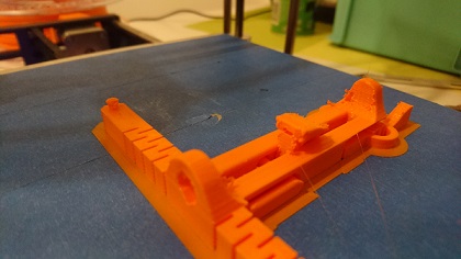

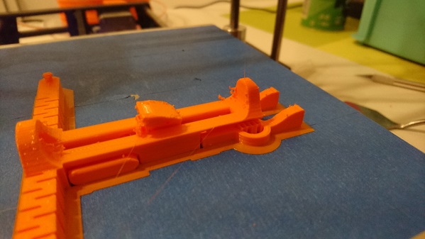

Thak Posté(e) Mars 15, 2017 Partager Posté(e) Mars 15, 2017 Bonjour! Sur certaines pieces je rencontre des difficultés de "finitions". Le PLA boucle ou bic sur certaines parties de l'impression. Ci joint les photos pour illustrer et le fichier STL http://www.thingiverse.com/thing:2020668 C'est normal ou j'ai un probleme avec la config? Logiciel : Cura by Dagoma Parametre remplissage : 17% et 33% Parametre finition : 0.2, 0.15 et 0.1 de testé Support : testé avec et sans... Merci! Lien vers le commentaire Partager sur d’autres sites More sharing options...
Jimcast Posté(e) Mars 19, 2017 Partager Posté(e) Mars 19, 2017 Hello, Un peu de paramétrage aiderais je te conseille : https://www.logre.eu/wiki/RepRap_printDoctor Lien vers le commentaire Partager sur d’autres sites More sharing options...
Thak Posté(e) Mars 19, 2017 Auteur Partager Posté(e) Mars 19, 2017 Bonsoir! Merci pour la réponse, je connaissais le lien (ayant un peu chercher avant de poster) mais avec Cura by Dagoma je n'ai accès à aucun des paramètres dont ils font référence... Dois je passer par un autre Slicer ?(Cura 2.4 ou au autre) Merci! Lien vers le commentaire Partager sur d’autres sites More sharing options...
vr34 Posté(e) Mars 19, 2017 Partager Posté(e) Mars 19, 2017 Dans CbB il faut éditer le fichier C:\Program Files (x86)\Cura-by-Dagoma\resources\XML\xml_config.xml Petit conseil : au bout de la ligne modifiée, ajouter le commentaire ; original = Quelques explications sur son contenu : https://www.dagoma.fr/comprendre-le-fichier-xml-de-cura-by-dagoma-discovery200.html et Lien vers le commentaire Partager sur d’autres sites More sharing options...
Ced68 Posté(e) Mars 22, 2017 Partager Posté(e) Mars 22, 2017 Ca à l'air un peu trop chaud. Tu es a quelle température ? Lien vers le commentaire Partager sur d’autres sites More sharing options...
Thak Posté(e) Mars 22, 2017 Auteur Partager Posté(e) Mars 22, 2017 Bonjour! De base le PLA Chromatik (celui que j'utilise) est a 205°c avec CbD (je crois... je regarderais ce soir) Lien vers le commentaire Partager sur d’autres sites More sharing options...
