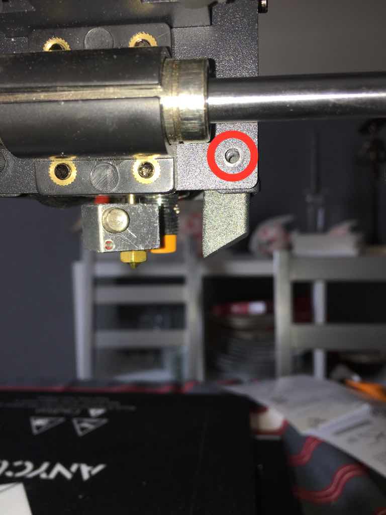

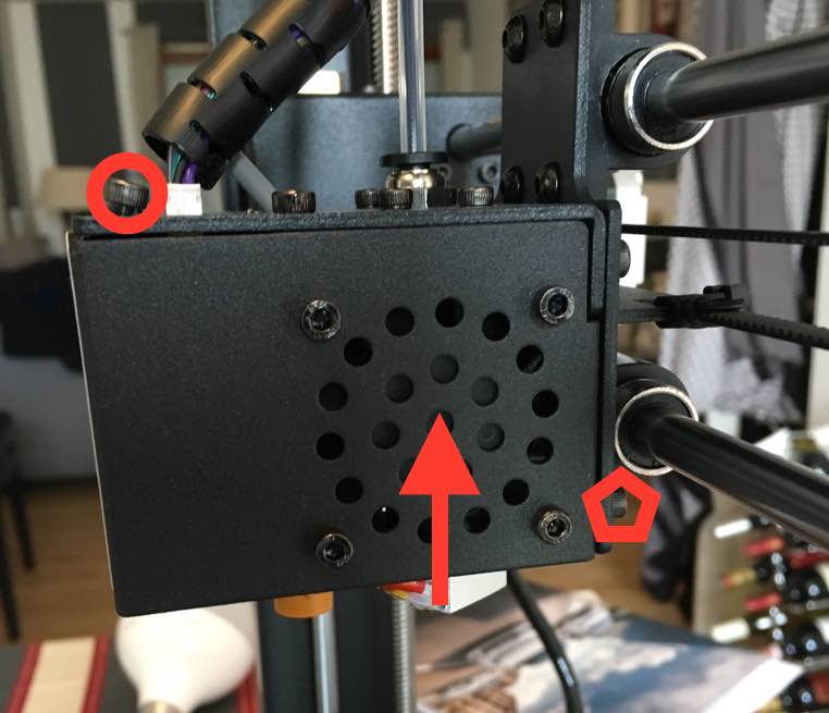

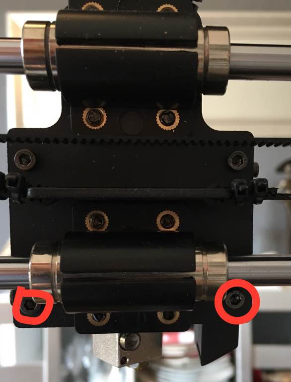

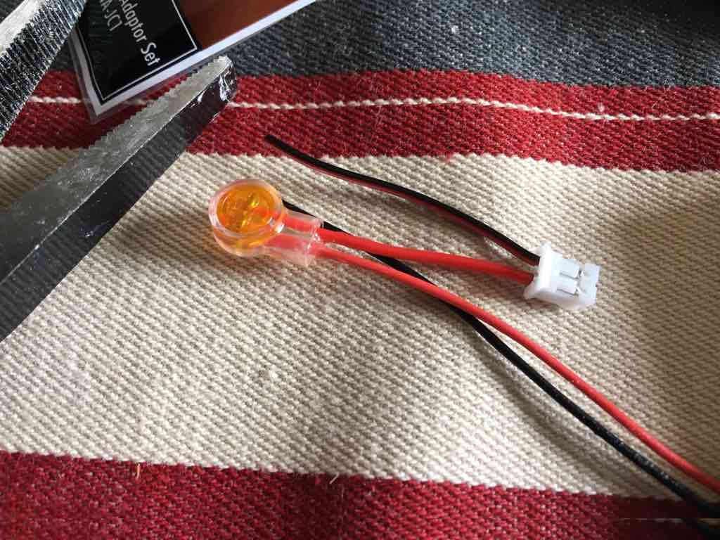

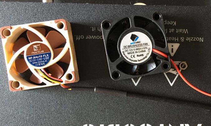

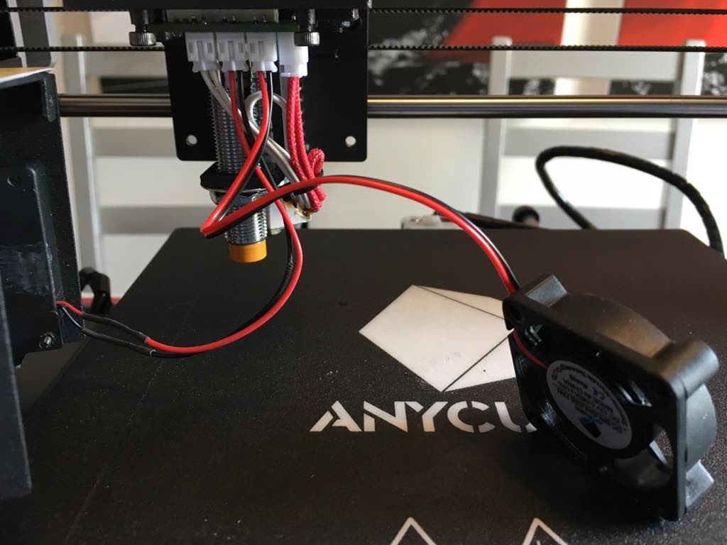

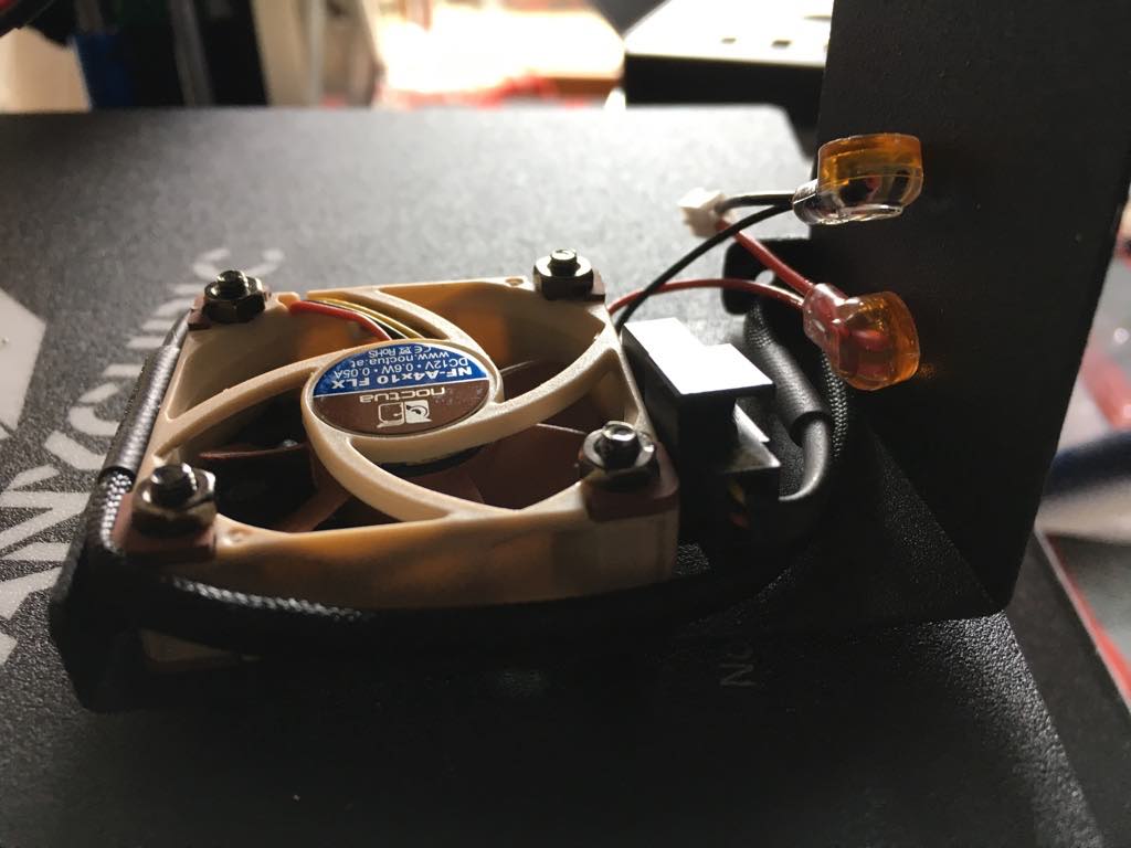

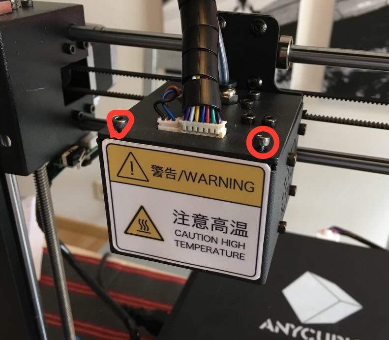

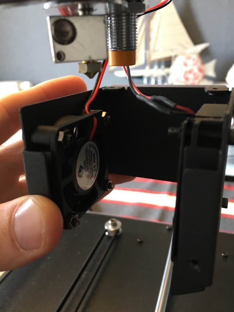

mouh_stach007 Posté(e) Mars 17, 2017 Partager Posté(e) Mars 17, 2017 (modifié) salut a toute la petite communauté anycubic Sitôt déballée j'ai pu vérifier ce que @db42 m'avait indiqué avant l'achat : le ventilateur de l'extruder d'origine est vraiment très bruyant. Du coup je lui emboite le pas dans le changement pour un ventilateur Nuctua silencieux, marque bien réputée dans le milieu. Je l'ai trouvé sur amazon, en reprenant la référence de @db42. Faites bien attention à ne pas vous méprendre j'ai acheté rapidement la version 5V (Noctua NF-A4X10-FLX 5V), alors que c'est bien la 12V qu'il vous faut Noctua NF-A4x10 FLX (12.90€) On va démonter le corps métallique de la tête d'impression. Seules 4 vis sont à démonter pour détacher le bloc métallique qui contient les ventilateurs sans toucher à l'extruder et la tête d'impression. le ventilateur à changer ciblé par la flèche On descend le bloc pour révéler les fils Le ventilateur se démonte avec seulement 4 vis et écrous. L'ancien et le nouveau Problème : les adaptateurs fournis ne correspondent pas avec celui du ventilateur d'origine (prise 2 pin blanche) Du coup il faut couper les fils pour récupérer la prise originelle et utiliser les "omnijoin adapters" fournis dans le coffret noctua. On coupe les fils au ciseau, on les enfonce bien au fond du bidule et on ecrase le bouton orange entre la pince. Attention ça fait sortir un petit excès de liquide visqueux et collant Le passage du cable avant remontage. J'ai gardé le cable d'origine sur lequel j'ai mis l'adaptateur avec l'omnijoin et l'ancienne prise. Ca fait un peut de monde dans la boite, et le cable que j'ai fait passé sous le ventilateur passe pas loin de la tête d'impression qui est chaude. Je ne sais pas si c'est le plus judicieux, j'aurais mieux fait de couper directement le cable relié au ventilateur mais j'étais dubitatif sur les omnijoins donc j'ai voulu garder une seconde chance...On verra je crois que les fils sont entourés dans une gaine thermique rétractile qui doit supporter la chaleur? Il n'y a plus qu'a remonter le tout en galèrant pour remettre les trous prévus pour les vis alignés. La carcasse métallique est très rigide et il faut forcer un peu pour ajuster, avec quelques copeaux métalliques de perdus dans la bataille avec la clé coudée préfèrez un petit outil tournevis ! Et voilà c'est nettement mieux niveau bruit ambiant, mais maintenant je vais pouvoir me concentrer sur le bruit strident des moteurs. Prochain mod pour atteindre un silence appréciable en appart : les steppes des moteurs XYZ et extrudeur, pour des TMC2100. Je vais me documenter un peu sur la compatibilité mais je les ai vu sur amazon donc ça va pas trainer ^^ Modifié (le) Mars 17, 2017 par mouh_stach007 ajout photos 1 Lien vers le commentaire Partager sur d’autres sites More sharing options...

dem Posté(e) Mars 18, 2017 Partager Posté(e) Mars 18, 2017 Merci pour les photos, moi j'ai l'imprimante en caisson dans mon atelier pro, et meme si pour le moment, j'en suis à la douloureuse phase d'apprentissage, l'imprimante a vocation à tourner pendant que je bosse sur d'autres trucs (à temps plein), donc le ventilo va etre changé, c'est sur, car meme si le caisson atténue les plus hautes fréquences, c'est pas un caisson insonorisé, pour autant. Sur mon imprimante, le ventilo de tete fait surtout un bruit genre "clic clic clic clic", comme quand on met une carte dans les rayons d'une roue de vélo, vous voyez ce que je veux dire ? C'est ça le bruit dont vous parlez également ? Lien vers le commentaire Partager sur d’autres sites More sharing options...
mouh_stach007 Posté(e) Mars 19, 2017 Auteur Partager Posté(e) Mars 19, 2017 Salut non pour ma part c'était un bruit de sifflement ambiant. À étudier de quel Côté vient le bruit? Le ventilo de droite semble refroidir le corps de la buse (celui que j'ai changé), mais un second à gauche semble être prévu pour refroidir ce qui sort de la buse. En gros il aspire et recrache en centrifuge vers le bas par le petit trou face à la buse. On distingue par les trous l'aspect du ventilo avec pleins de petites ailettes. Le clac clac clac que tu as est peut être dû à qqch qui coince dans ce ventilo?Envoyé de mon iPhone en utilisant Tapatalk Lien vers le commentaire Partager sur d’autres sites More sharing options...
zavier Posté(e) Mars 19, 2017 Partager Posté(e) Mars 19, 2017 Tu n'as pas de probleme avec ta tête d'impression qui se bouche ? Moi sur ma tete E3D j'ai mi le même ventilo et ça ne refroidisseur pas assez, et du coup le filament se bloqué Lien vers le commentaire Partager sur d’autres sites More sharing options...
slayer-fr Posté(e) Mars 19, 2017 Partager Posté(e) Mars 19, 2017 Il y a 7 heures, dem a dit : Merci pour les photos, moi j'ai l'imprimante en caisson dans mon atelier pro, et meme si pour le moment, j'en suis à la douloureuse phase d'apprentissage, l'imprimante a vocation à tourner pendant que je bosse sur d'autres trucs (à temps plein), donc le ventilo va etre changé, c'est sur, car meme si le caisson atténue les plus hautes fréquences, c'est pas un caisson insonorisé, pour autant. Sur mon imprimante, le ventilo de tete fait surtout un bruit genre "clic clic clic clic", comme quand on met une carte dans les rayons d'une roue de vélo, vous voyez ce que je veux dire ? C'est ça le bruit dont vous parlez également ? @dem tu aurais pas un fil au niveau de ta tete d'impression qui frotterais le ventilo par hasard , car le ventilo gratte un peu a froid et ensuite il siffle mais pas de clic clic Lien vers le commentaire Partager sur d’autres sites More sharing options...
Invité Posté(e) Mars 19, 2017 Partager Posté(e) Mars 19, 2017 il y a une heure, zavier a dit : Tu n'as pas de probleme avec ta tête d'impression qui se bouche ? Moi sur ma tete E3D j'ai mi le même ventilo et ça ne refroidisseur pas assez, et du coup le filament se bloqué Pour l'instant je n'ai pas de problème, même en imprimant de l'ABS plus d'un kilo depuis que j'ai fais la modif Lien vers le commentaire Partager sur d’autres sites More sharing options...

dem Posté(e) Mars 19, 2017 Partager Posté(e) Mars 19, 2017 (modifié) Je viens de démonter le chassis (les 4 vis sus nommées) et pas de fil qui touche, par contre le bruit varie selon l'orientation du ventilo, soit il a ce bruit mécanique horrible, soit il siffle "comme chez vous" : il est donc bel et bien endommagé au niveau interne (ou a un défaut). Je vais commencer par faire jouer la garantie pour son changement, ensuite je verrai pour en mettre un plus performant. edit : en fait non le ventilo n'a rien, une fois démonté il ne fait pas de bruit mécanique, ya qque chose qui doit toucher la surface du chassis embouti. Modifié (le) Mars 19, 2017 par dem Lien vers le commentaire Partager sur d’autres sites More sharing options...
slayer-fr Posté(e) Mars 19, 2017 Partager Posté(e) Mars 19, 2017 garantie , wai si tu veux , mais tu perd ton temps , voici le ventilo d'origine https://fr.aliexpress.com/item/3D-Printer-Reprap-Cooling-Fan-40-40-15mm-12V-0-11A-With-2-Pin-Dupont-Wire/1845123780.html?spm=2114.13010608.0.0.QIFKnO donc franchement perd pas ton temps avec la garantie pour une merde à 70 ct et achète un vrai ventilo Lien vers le commentaire Partager sur d’autres sites More sharing options...
dem Posté(e) Mars 19, 2017 Partager Posté(e) Mars 19, 2017 Bah si il avait été defectueux, j'aurai fait marcher la garantie, c'est l'interet d'acheter en france, quand meme Mais il fonctionne correctement, ça frottait je sais pas ou, du coup j'ai mis de fines rondelles, et hop plus de bruit désagréable. Avec le caisson, c'est suffisant comme niveau sonore, à présent (surtout que l'aspiration d'air que j'ai dans l'atelier fait plus de bruit!). Lien vers le commentaire Partager sur d’autres sites More sharing options...
