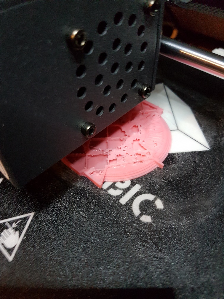

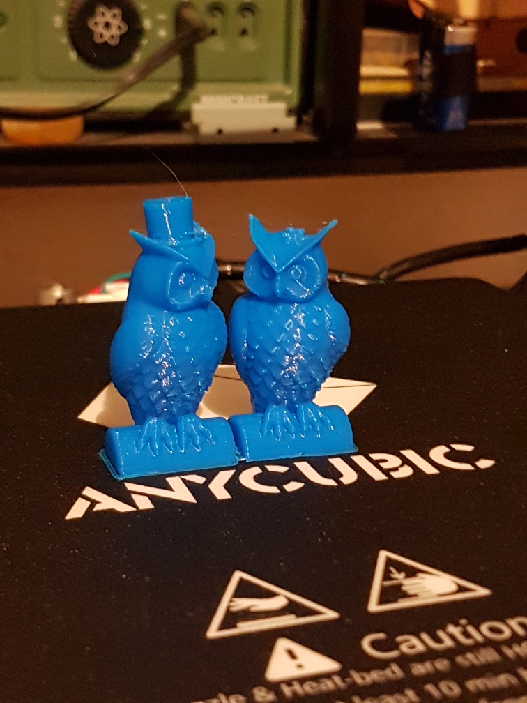

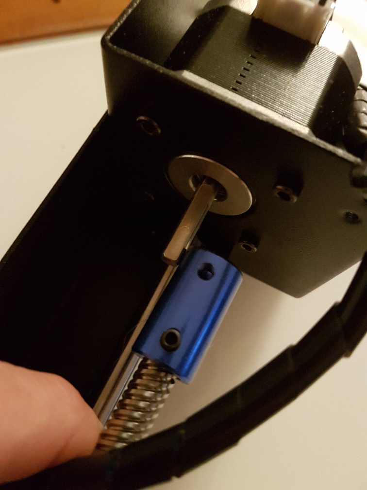

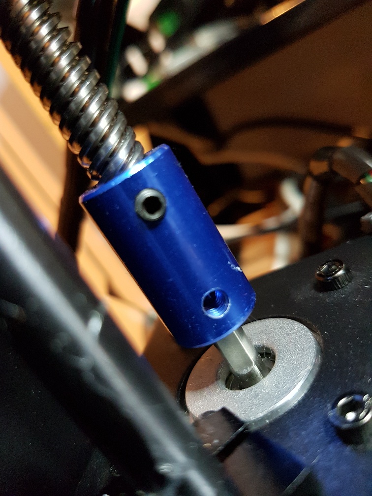

lanfuste Posté(e) Mars 18, 2017 Partager Posté(e) Mars 18, 2017 (modifié) Voilà reçu mercredi passé et après déballage première surprise: Un des axe z est démonté et il manque une vis.... ajoutez à ça mes deux buses en inox (1€) qui n'étaient pas dans le colis....... Bref je monte tout, réparé et fait l'essai des hiboux fourni avec. Premier essai raté car l'idiot au bout de mon doigt à été toucher quand il ne fallait pas.... Deuxième essai: Pas mal Après ces belles expériences ( pas toutes) je part dormir.... Ce matin ma fille me dit : j'aimerai un chat rose..... alors go, et la.......... malheur: buses bouchée. Je démonte, un peut trop.... et la tout s'enchaine: Démontage de la buse, pas mieux, du capot de la tête pour voir plus en dedans, ( nb: pour l'enlever démontez les deux vis dessus vers l'avant et derrière en bas. En aucun cas derrière en haut...) Je trouve le probleme: un bout de fil bleu de la veille bloqué dans le corps de l'extrudeuse. Remontage du tout et la tout est déréglé : point zéro, hauteur, etc... Je vous passé les détails mais un cirque. Je règle le fin de course en z, là il me semble que le capteur pour la planeite est faut, donc réglage (la suite m'a plutôt fait reconnaître que.... deréglage ) et toujours rien ne va. Après 3 h J'ai enfin trouvé... retour à la hauteur d'origine du capteur orange et réglage à la dure du fin de course en z..... De tout ça j'ai bien appris 2 ou 3 choses: 1 comme dans la 7 ème compagnie: touche pas à ça petit con... 2: quand le capot est enlever faire gaffe au capteur fin de course qui vient buter normalement contre... 3: vraiment se faire expliquer le réglage de la hauteur de la première couche sans à avoir à toucher à la mécanique.. ... En bref les 2 teste suivants sont dans les grandes lignes encourageant Modifié (le) Mars 18, 2017 par lanfuste Ajout Lien vers le commentaire Partager sur d’autres sites More sharing options...

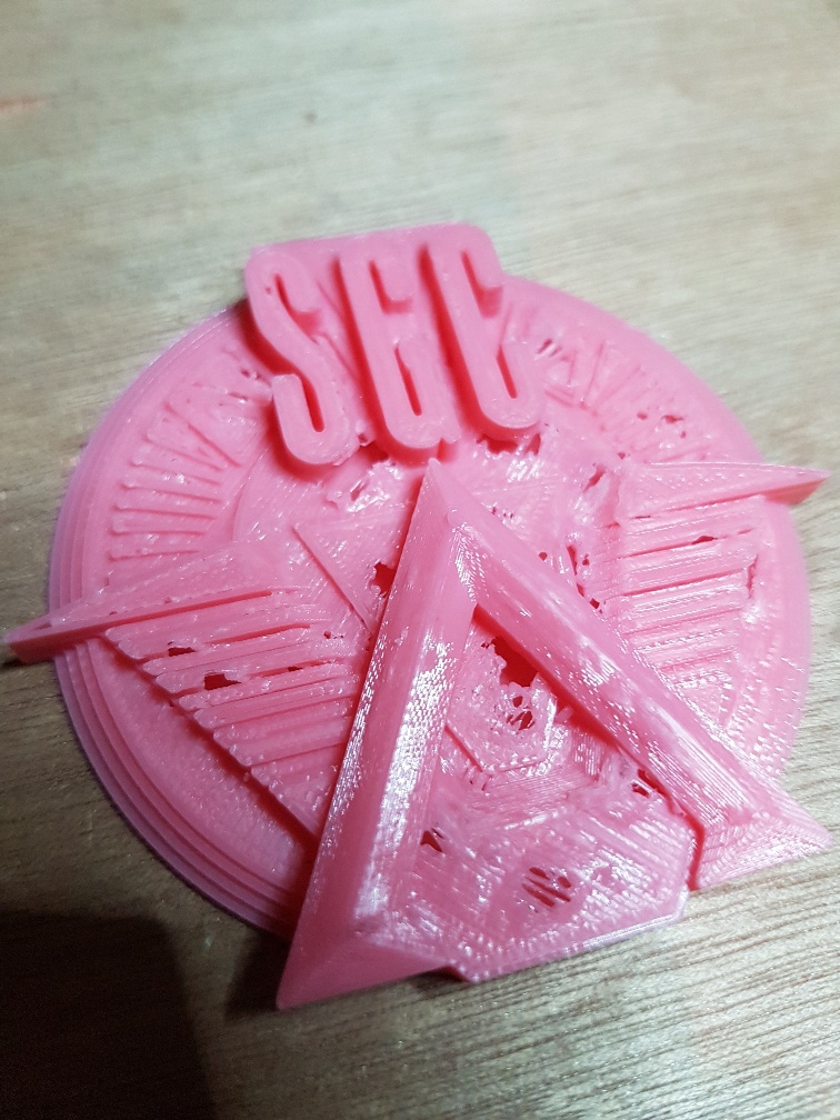

Mustang Posté(e) Mars 18, 2017 Partager Posté(e) Mars 18, 2017 Ben dis donc, ça se fait dans la douleur ces premiers essais ... Il y a beaucoup de dégâts sur ton plateau ? Mais je suis sûr que bientôt tu maîtrisera la bête et tu pourras alors imprimer ta porte des étoiles personnelle. Bon, par morceau de 21 cm ça va prendre un peu de temps, mais bon ... 1 Lien vers le commentaire Partager sur d’autres sites More sharing options...
lanfuste Posté(e) Mars 18, 2017 Auteur Partager Posté(e) Mars 18, 2017 Juste deux petits trous de 1 a 1,5 mm de diam et ce vers le bas a gauche a 1 ou 2 cm du bord.... Par contre ils auraient put indiquer quel reglage faire hormis le bipbip et comment conditionner la machine a la fin ( laisser le fil dedans, le sortir pendant que cest encore chaud etc.) Ah en parlant du bipbip..... je l'ai plus. J'ai plus que le silence ou le biiiiiiiiiiiiiiiiiiiip....... Donc reglage a la feuille de journal. Peut on mexpliquer cette histoire de offset? Merci Lien vers le commentaire Partager sur d’autres sites More sharing options...
slayer-fr Posté(e) Mars 18, 2017 Partager Posté(e) Mars 18, 2017 salut , ehhhn ben , tu pourrais presque nous en faire un film de tes mésaventures. bon pour commencer vu que tu as un peu tous déréglé , regarde la hauteur de tes barres parallèle qui support ta tete , regarde si l'axe z à droit est à la meme hauteur que l'axe z gauche Lien vers le commentaire Partager sur d’autres sites More sharing options...
lanfuste Posté(e) Mars 18, 2017 Auteur Partager Posté(e) Mars 18, 2017 Ca cest fait ce matin et cest ok..... Lien vers le commentaire Partager sur d’autres sites More sharing options...

Invité Posté(e) Mars 19, 2017 Partager Posté(e) Mars 19, 2017 Pour l'impression en rose je pense que tu n'as pas assez de couches sur le dessus. Ce q qui expliquerait les trou. Il en faut au moins 3 voir peut-être plus si le remplissage et vraiment faible. Lien vers le commentaire Partager sur d’autres sites More sharing options...
