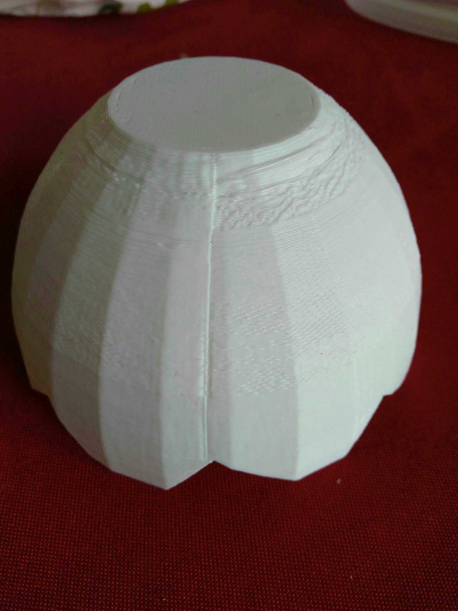

laurent.thomas10 Posté(e) Mars 22, 2017 Partager Posté(e) Mars 22, 2017 Bonjour à la communauté. J'imprime depuis déjà quelques mois avec une Anet A8. Je rencontre cependant un soucis lorsque la buse passe à la couche suivante : elle crée au final une vilaine ligne. Comme vous pouvez aussi le voir les couches ne sont pas régulières. Je tranche avec Slic3r et imprime avec Repetier Envoyé de mon Robin en utilisant Tapatalk Lien vers le commentaire Partager sur d’autres sites More sharing options...
Patave Posté(e) Mars 22, 2017 Partager Posté(e) Mars 22, 2017 (modifié) Bonjour, @laurent.thomas10 tu peux paramétrer le démarrage de la couche de manière aléatoire. Je n'ai plus l'option en tête. cela évite l'accumulation au même endroit. Si tu as le courage tu peux aussi passer sur CURA. J'ai découvert une nouvelle imprimante après ce changement. Il faut juste chercher un profil A8 sur le net pour éviter de tâtonner sur les réglages. Modifié (le) Mars 22, 2017 par Patave Lien vers le commentaire Partager sur d’autres sites More sharing options...
nico757 Posté(e) Mars 22, 2017 Partager Posté(e) Mars 22, 2017 Presque sur que tout est là ! https://www.simplify3d.com/support/print-quality-troubleshooting/ Lien vers le commentaire Partager sur d’autres sites More sharing options...
