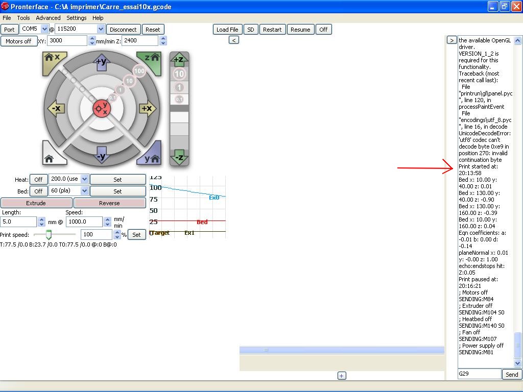

lgjean Posté(e) Mars 24, 2017 Partager Posté(e) Mars 24, 2017 Bonjour Il se passe des choses étrange sur me Smartrapcore ! Je tranche avec Slic3r et Pronterface pour piloter la bécane... Sur pronterface dans la fenêtre "manuel" je tape G28 x,y,z puis G29. Aucun soucis, le home et l'auto level sont ok. Je lance une impression d'un fichier issu de Slic3r , il me fait un home et probe bed, mais lors de ces derniers l'espacement des points sont bien plus grand et ça m'envoie le chariot taper le fond de l'imprimante ! Pourtant le GCODE généré par Slic3r le voici : """"" ; generated by Slic3r 1.2.9 on 2017-03-24 at 17:23:38 ; external perimeters extrusion width = 0.50mm ; perimeters extrusion width = 0.72mm ; infill extrusion width = 0.72mm ; solid infill extrusion width = 0.72mm ; top infill extrusion width = 0.72mm M109 S200;set extruder temp and start heating G28 X0 Y0 Z0;home X and Y and Z G29 ;probe bed G90; set absolute coordinates G92 E0; reset extruder distance G1 Z3 F3000; get out of the bed after probe G1 X10 Y10 F3000 ; move to back right corner G21 ; set units to millimeters G90 ; use absolute coordinates M82 ; use absolute distances for extrusion G92 E0 M106 S204 etc... """"""""" La commande est la même, les home sont bien tous à zéro ! J'ai tenté de réduire la taille du bed dans Slic3r mais aucun effet, le GCODE est le même au début ! J'ai manifestement manqué un truc ! Pouvez vous me dire ce qu'il en est ? Merci Lien vers le commentaire Partager sur d’autres sites More sharing options...

lgjean Posté(e) Mars 25, 2017 Auteur Partager Posté(e) Mars 25, 2017 Je viens d'essayer avec Repetier Host et j'ai le même phénomène ! Quand j'entre G29 en manuel c'est ok, quand je lance une impression (qui contient la même commande) les coordonnées sont très différentes, il y a même un offset au niveau du Z (il commence plus haut du bed). Il y a un truc qui s'insère donc entre le GCODE du trancheur et l'Arduino ! Lien vers le commentaire Partager sur d’autres sites More sharing options...

lgjean Posté(e) Mars 25, 2017 Auteur Partager Posté(e) Mars 25, 2017 J'ai regardé les options, j'ai mis la taille de mon bed à 100mm et cela ne change rien ! J'ai lancé l'impression et j'ai vu qu'il me rajoute des commandes ! J'ai regardé dans le firmware dans configuration.h je ne vois pas ces paramètres ! J'ai même re télégarger et ré installer le firmware c'est pareil Lien vers le commentaire Partager sur d’autres sites More sharing options...
lgjean Posté(e) Mars 25, 2017 Auteur Partager Posté(e) Mars 25, 2017 J'ai bien ceci dans le fichier de config du firmware : """"" #define AUTO_BED_LEVELING_GRID // with AUTO_BED_LEVELING_GRID, the bed is sampled in a // AUTO_BED_LEVELING_GRID_POINTSxAUTO_BED_LEVELING_GRID_POINTS grid // and least squares solution is calculated // Note: this feature occupies 10'206 byte #ifdef AUTO_BED_LEVELING_GRID // reglage pour la prod // set the rectangle in which to probe #define LEFT_PROBE_BED_POSITION 10 #define RIGHT_PROBE_BED_POSITION 130 #define BACK_PROBE_BED_POSITION 160 #define FRONT_PROBE_BED_POSITION 40 """"""" Ca correspondrait, mais ça me parait lourd de devoir recompiler à chaque fois pour faire les réglages ! D'autant que dans tous les logiciel de pilotage il y a les paramètre du bed mais qui ne sont pas pris en compte !? N'y aurait-il pas un firmware plus souple où on intervient seulement au niveau logiciel ? Lien vers le commentaire Partager sur d’autres sites More sharing options...
lgjean Posté(e) Mars 25, 2017 Auteur Partager Posté(e) Mars 25, 2017 Bon je retrouve mes petits dans le fichier config. Je le sauvegarde et le bidouille par rapport à ma mécanique. Si ça foire encore on se retrouve ici lol Lien vers le commentaire Partager sur d’autres sites More sharing options...
