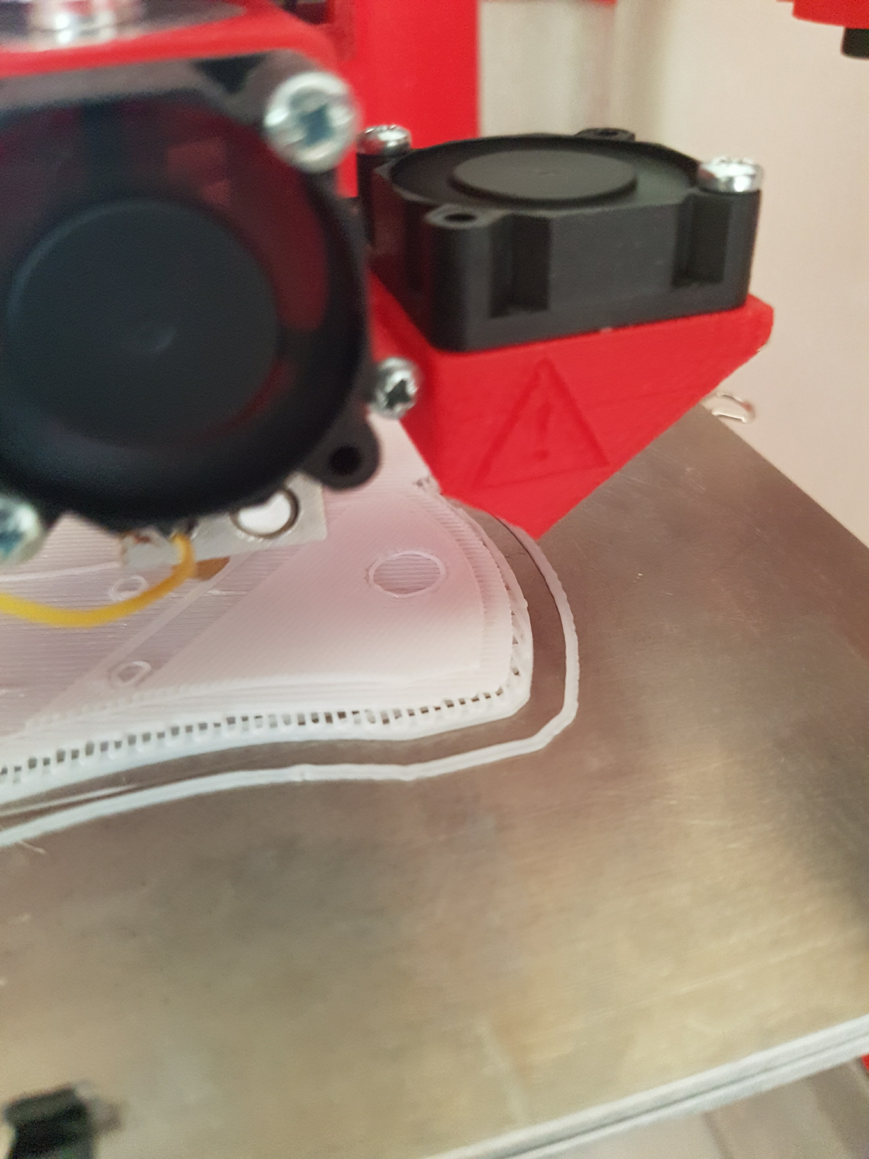

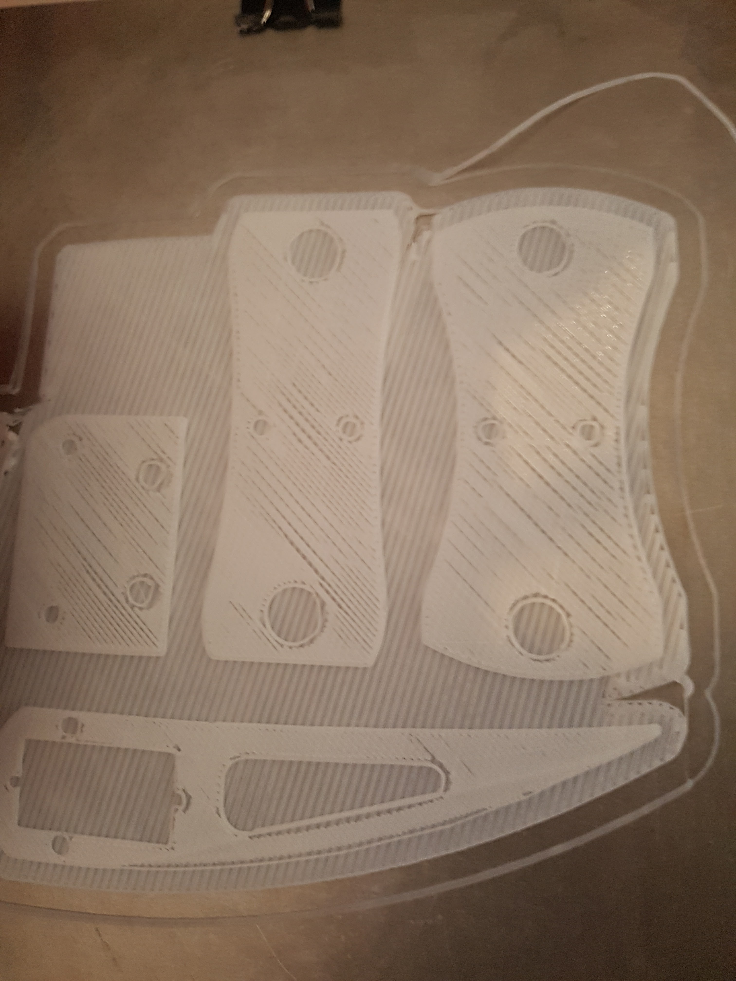

Bonjour à tous,
Je rencontre actuellement un problème de remplissage de la première couche.
Sur le raft aucun problème. C'est vraiment le remplissages des pièces qui n'est pas bon.
Température : 205°C (je recherche de la solidité).
20% de remplissage.
Simplify3D
Firmware 2.4
Merci
Edit : Des la deuxième couche c'est beaucoup mieux.

Tu peux peut-être ralentir un peu le remplissage solide, augmenter le nombre de couches solides et ptêtre un peu plus de flow ? J'ai joué sur ces paramètres pour le TPU avec un résultat satisfaisant :)

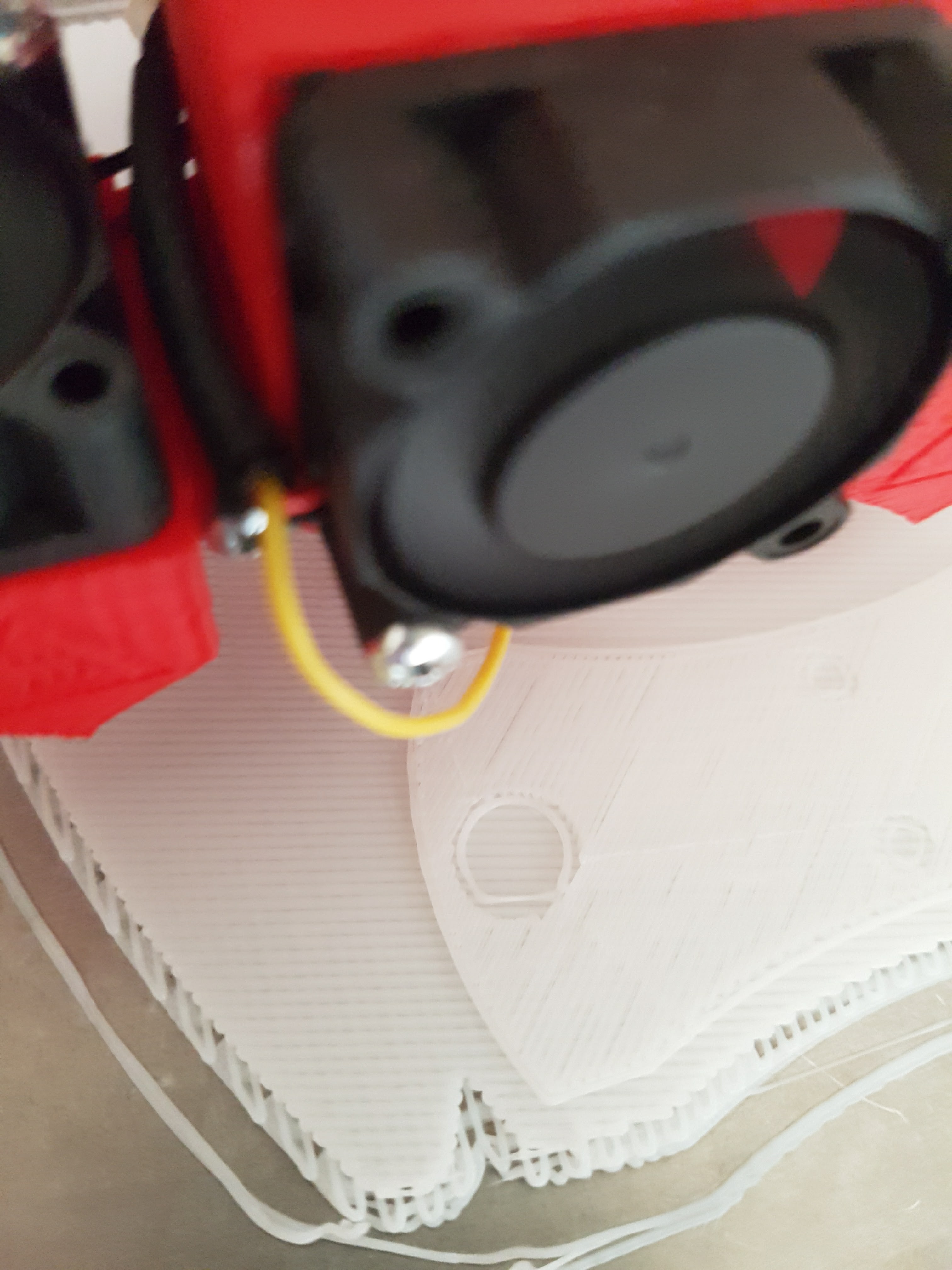

Je vois que tu utilises un raft. tu peux gagner énormément de temps en cochant "Disable raft base layer' et tu met un raft infill a 60%.
Pour le tour des cercles augmente le 'outligne overlap' dans infill. - 50% par exemple.

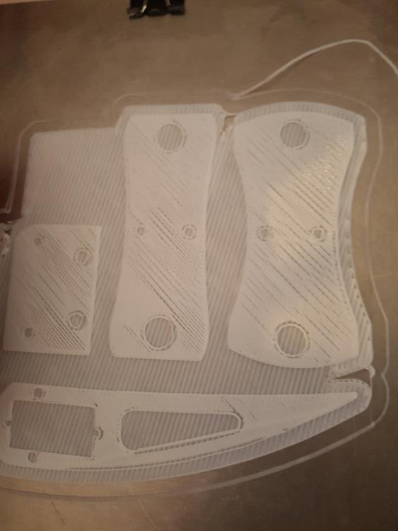

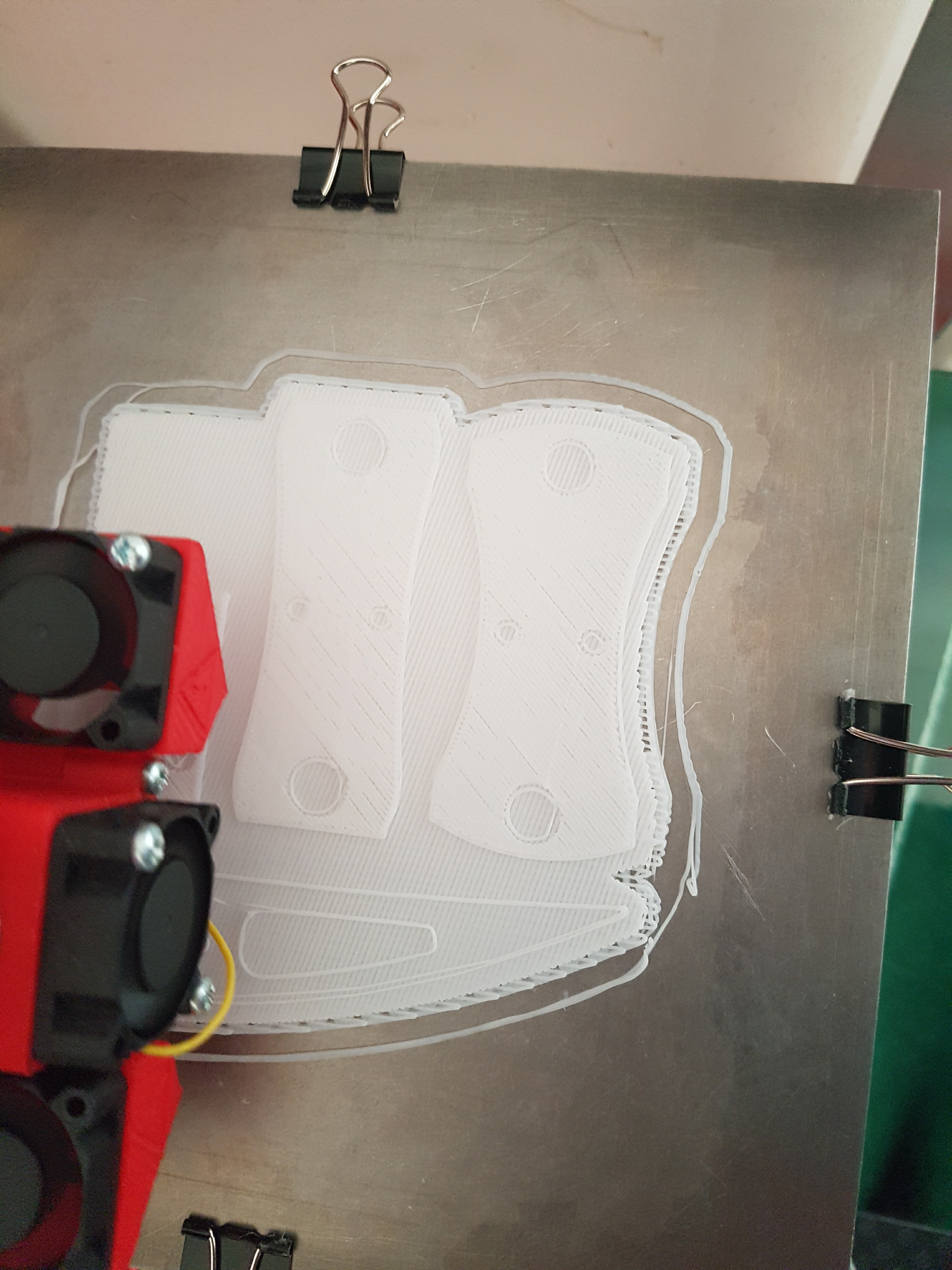

Bonjour à tous,
Merci pour le tuyau sur le raft. Ca me fait gagné 30min sur cette impression :banana:
Par contre, toujours ce problème de remplissage de la première couche solide :
Des la seconde couche c'est vraiment mieux voir nikel. Est ce qu'il faut que j'augmente la largeur de la première couche ?

Essaye de baisser ton First Layer Width à 100% ou 120%. Je pense que ta valeur actuelle est trop haute par rapport à la température d'extrusion demandé, donc ça sous-extrude.
Sinon augmente ta température pour tes premières couches. A tester.

Perso c'est uniquement pour avoir des Ø qui accrochent bien à la première couche. J'ai eu  trop de loupés. La c'est du 100%.
