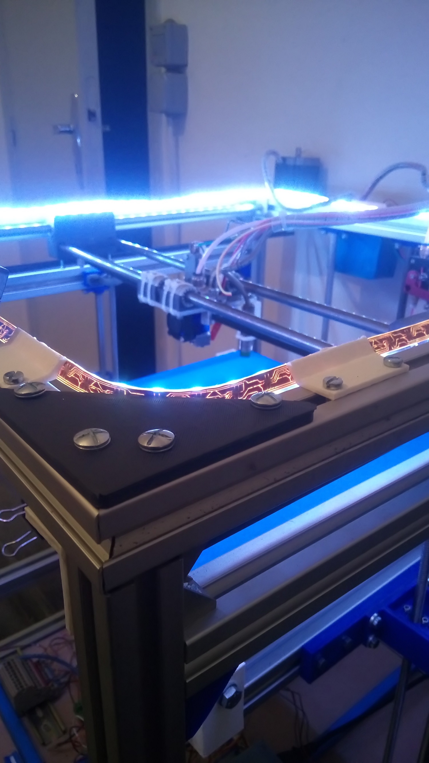

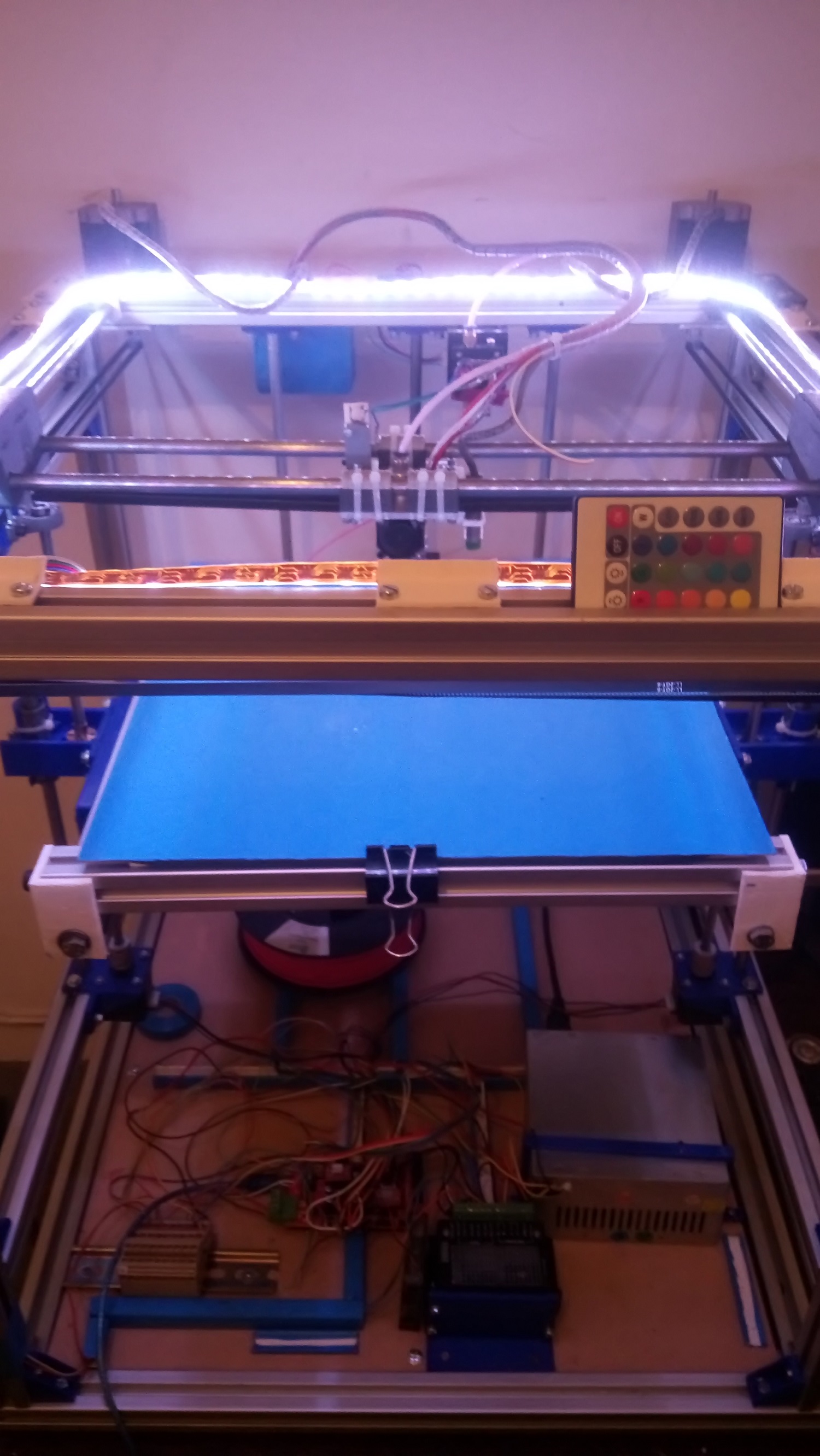

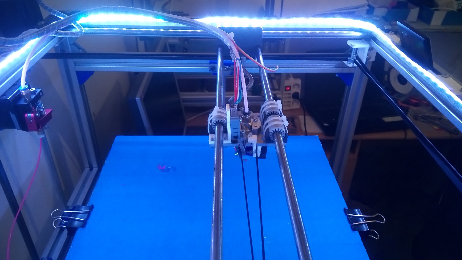

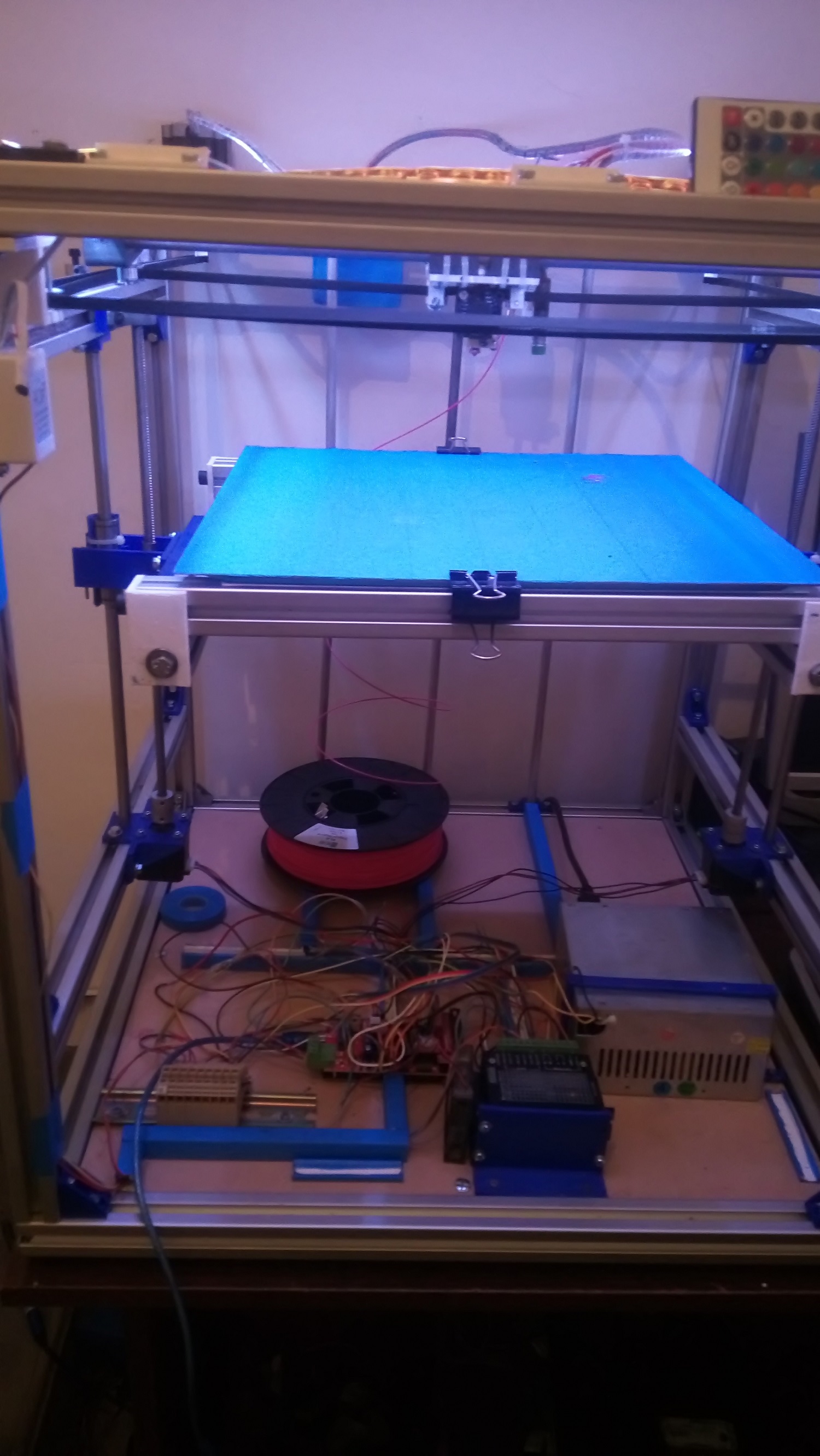

electro76 Posté(e) Juillet 10, 2017 Auteur Partager Posté(e) Juillet 10, 2017 un peut de news voila ou j'en suis il me reste encore des trucs a faire : travailler sur mes tendeurs de courroies faire un coups de propre dans mes fils trouver un système pour tenir ma bobine etc j'ai commencer a imprimer juste pour essayer cela fonctionne reste aussi a faire la calibration et aussi rajouter des guides sur l'axe Z Lien vers le commentaire Partager sur d’autres sites More sharing options...

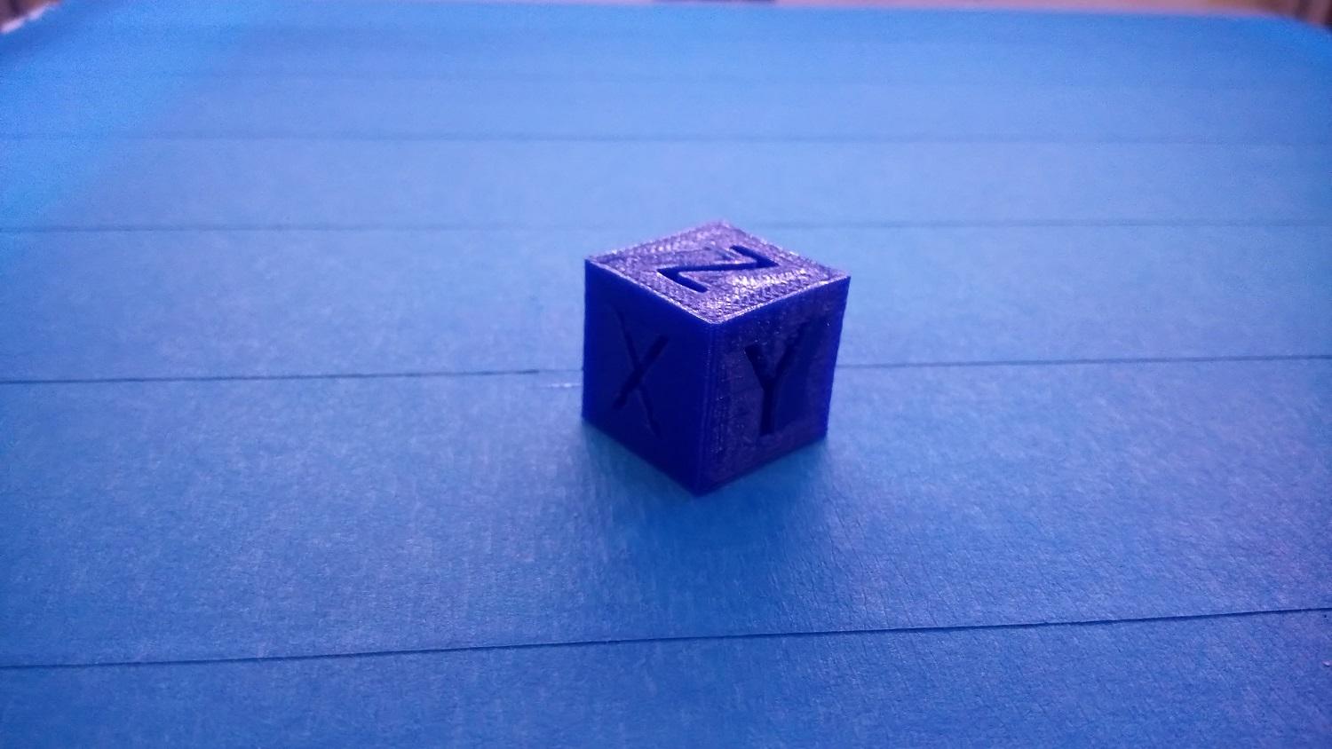

electro76 Posté(e) Juillet 23, 2017 Auteur Partager Posté(e) Juillet 23, 2017 j'avance tout doucement j'ai resolu mon probleme en z j''ai calibré l'imprimante le cube fait 20.02 en x 19.99 en et 20.05 en z Lien vers le commentaire Partager sur d’autres sites More sharing options...

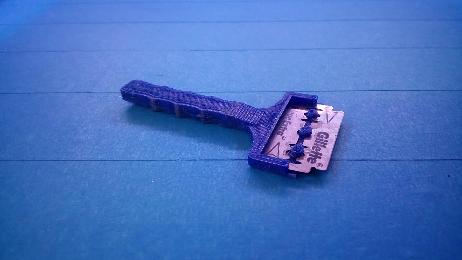

electro76 Posté(e) Juillet 23, 2017 Auteur Partager Posté(e) Juillet 23, 2017 impression d'un support a lame de rasoir pour décoller les pièces Lien vers le commentaire Partager sur d’autres sites More sharing options...

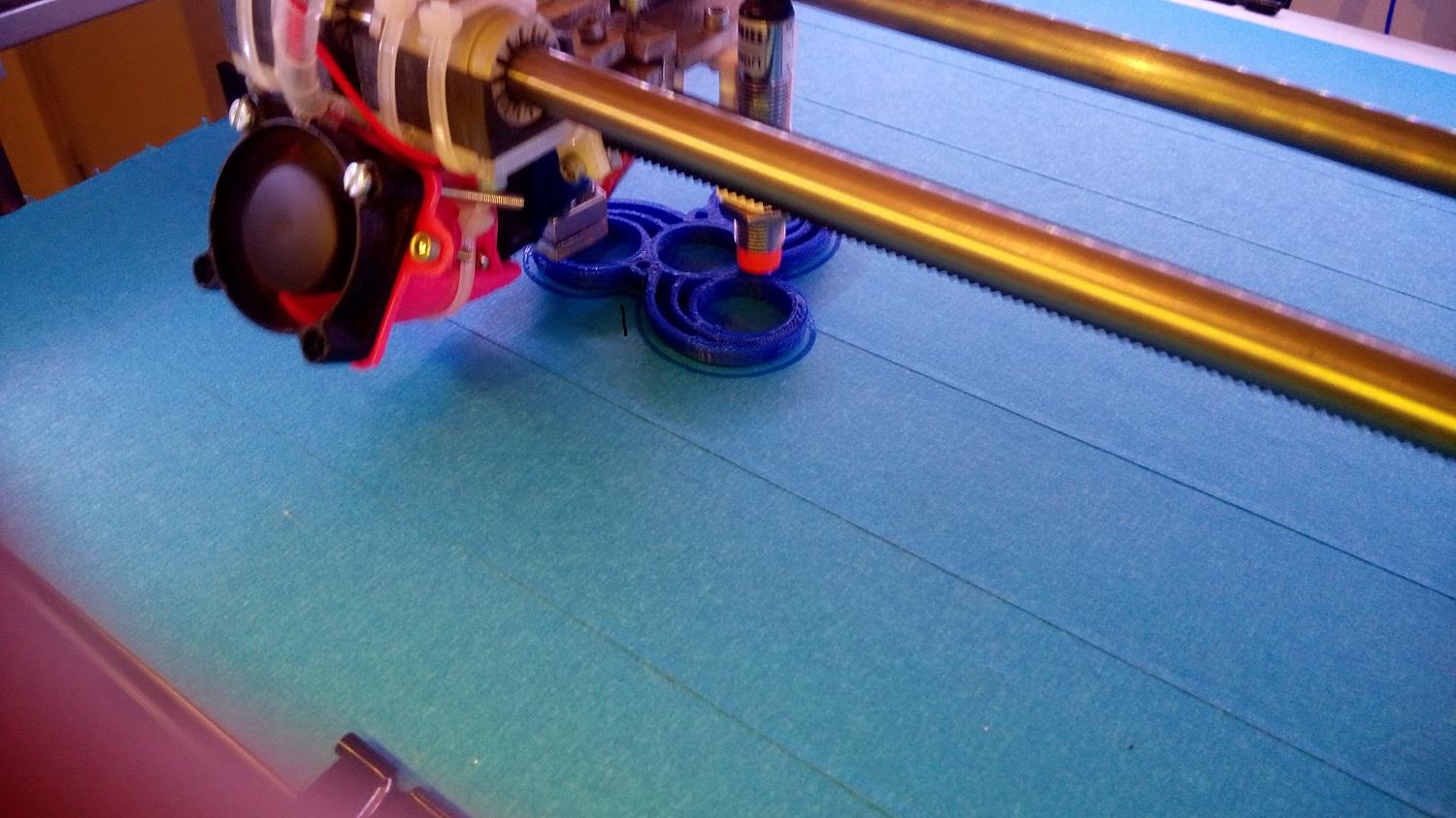

electro76 Posté(e) Juillet 23, 2017 Auteur Partager Posté(e) Juillet 23, 2017 Impression d'un hand spinner pour mon petit fils finition et montage demain Lien vers le commentaire Partager sur d’autres sites More sharing options...
electro76 Posté(e) Juillet 23, 2017 Auteur Partager Posté(e) Juillet 23, 2017 prochaine etape , reflechir a un magasin pour les bobines avec un support pour 4 ou 5 bobines Lien vers le commentaire Partager sur d’autres sites More sharing options...
