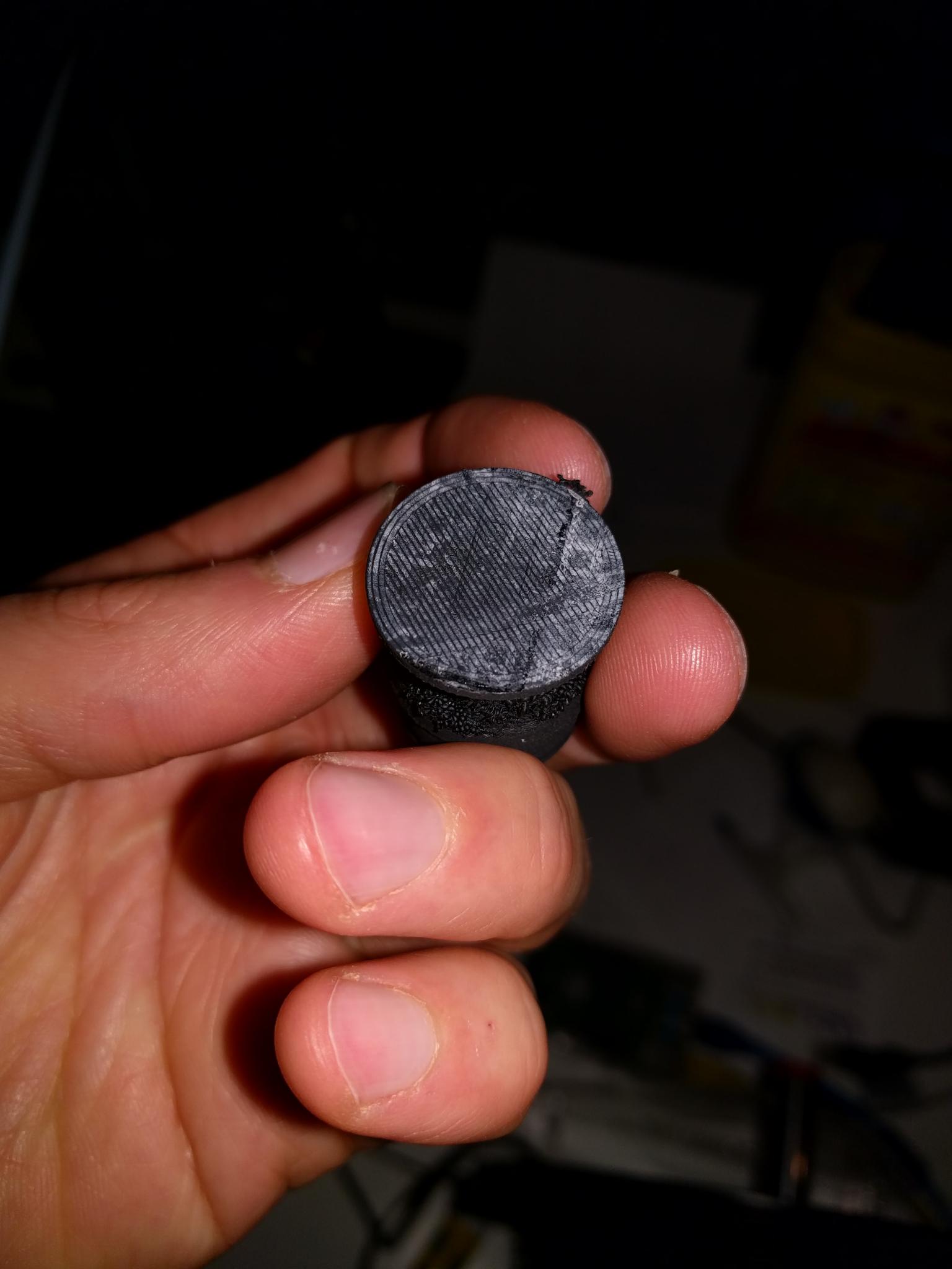

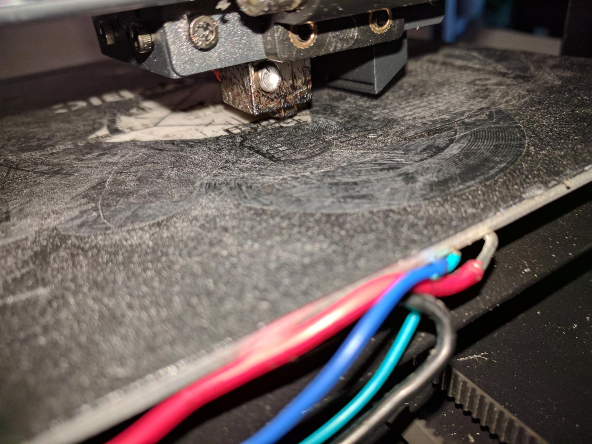

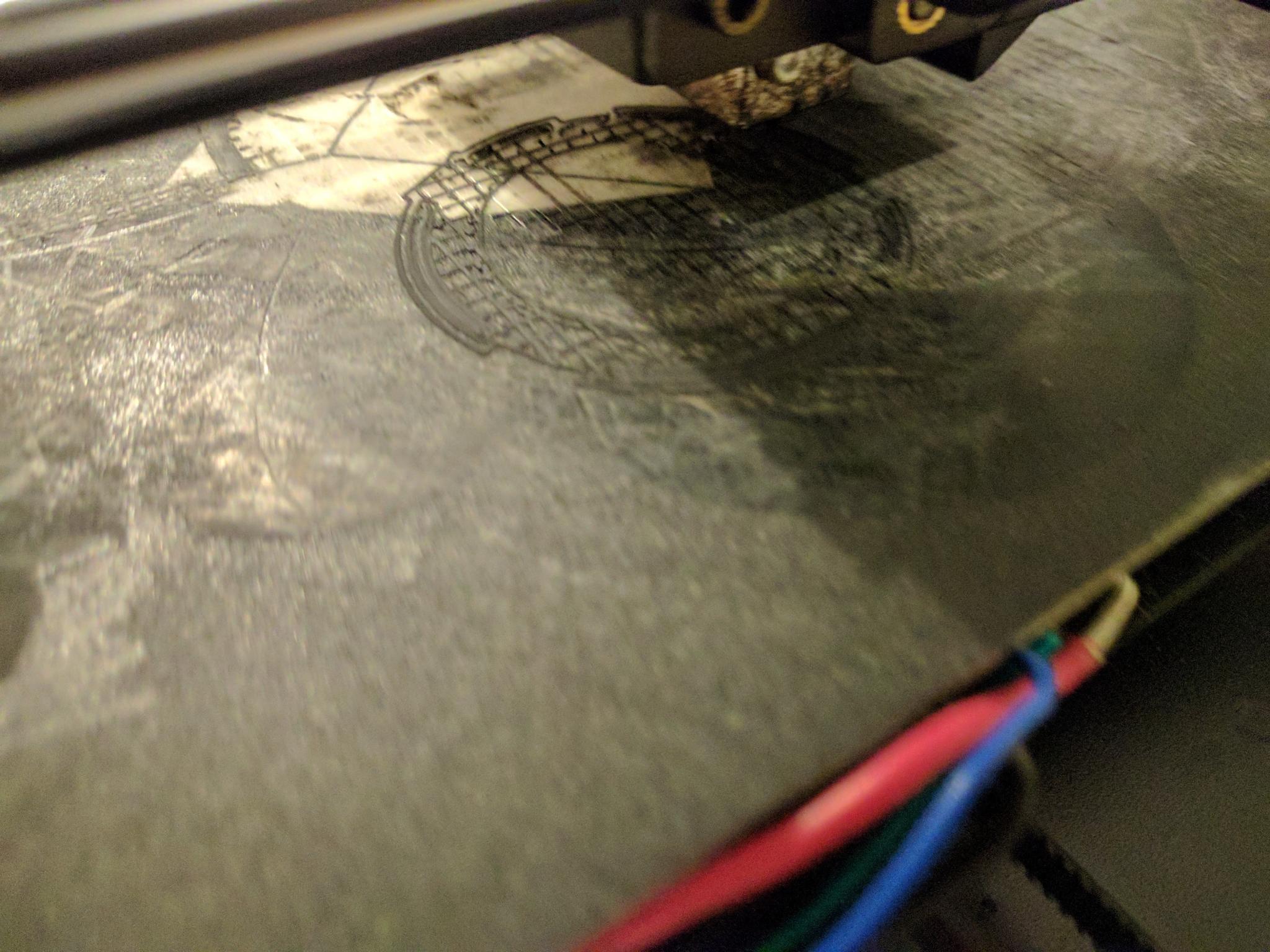

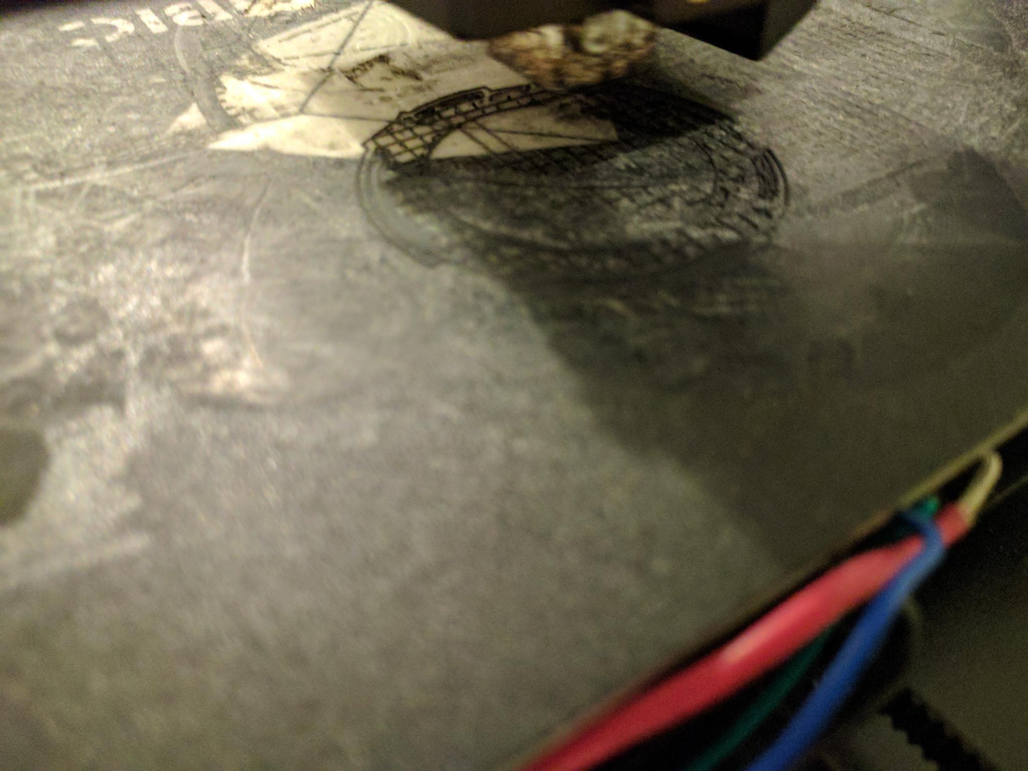

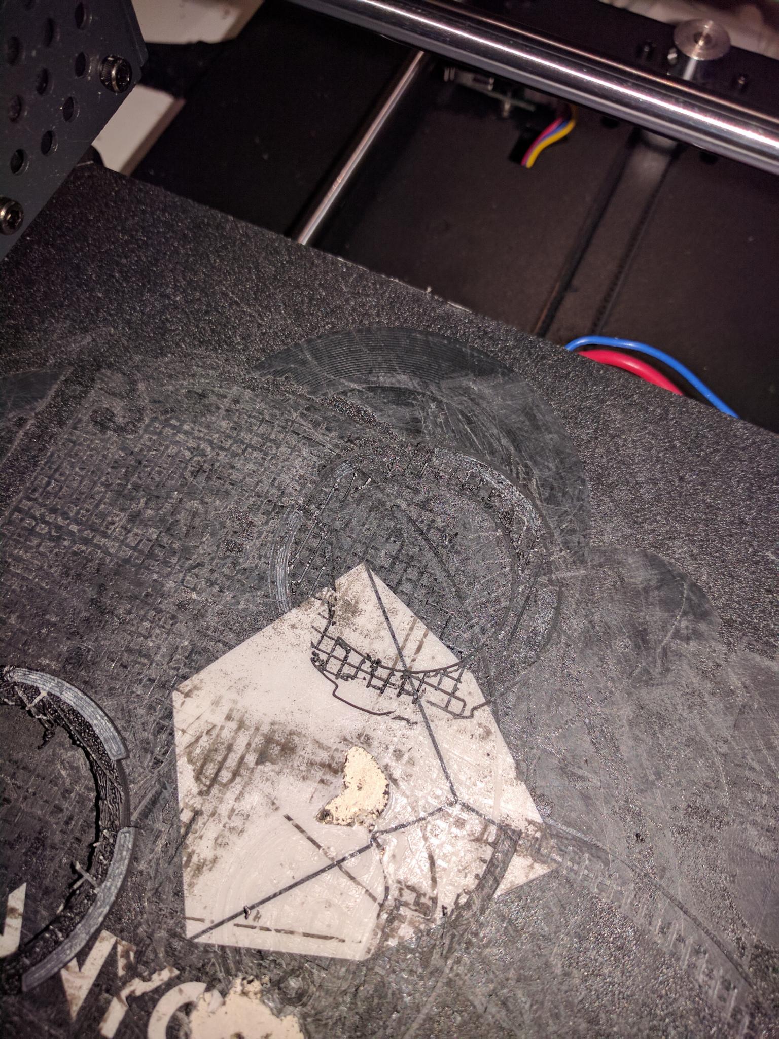

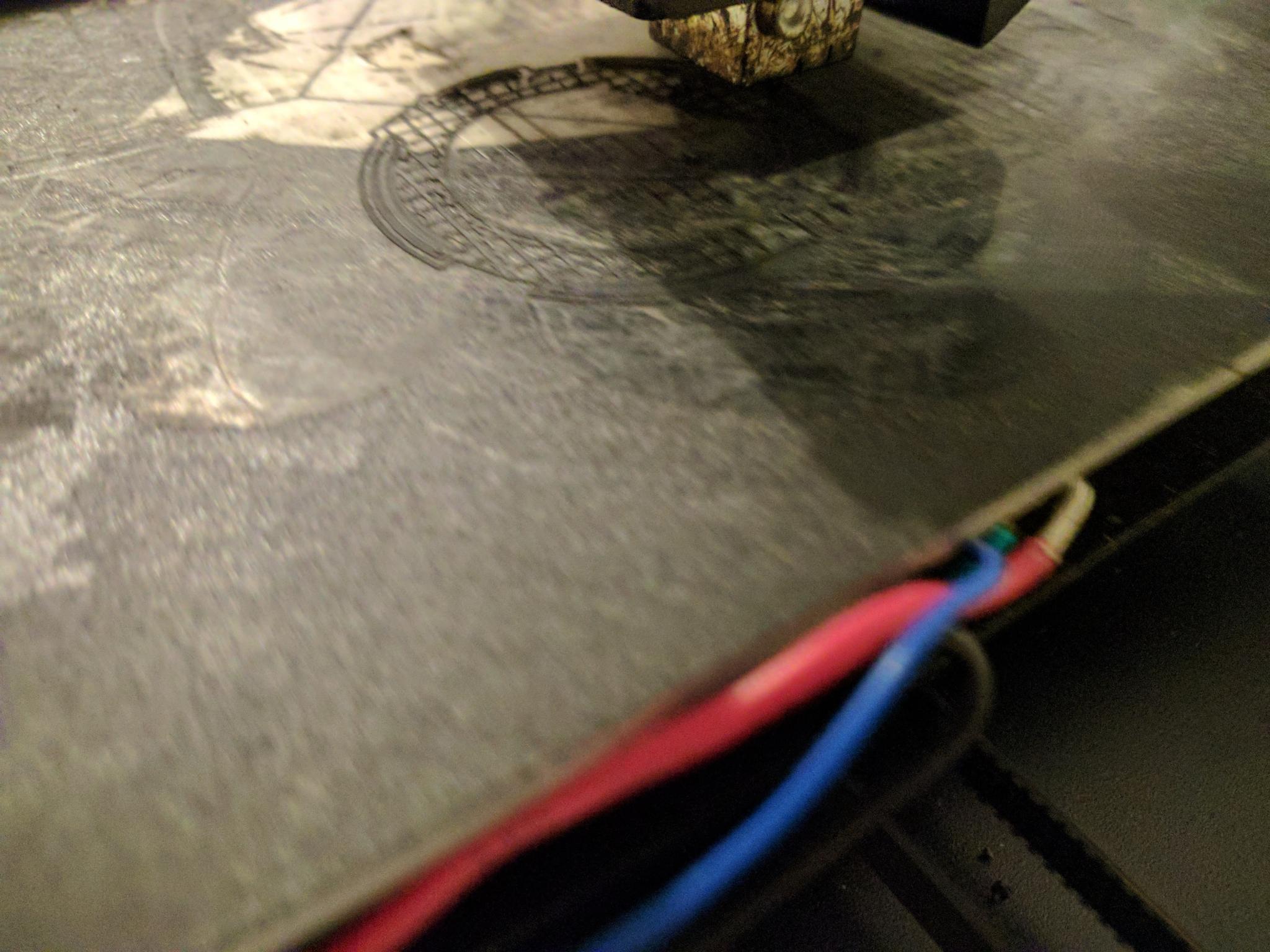

slayer-fr Posté(e) Juillet 24, 2017 Partager Posté(e) Juillet 24, 2017 wahouuuu , assassin , tu la méchamment tué ton builtack , il faut t'enfermer tu a mi de la lac ou de la colle dessus pour qu'il sois tous blanc ? il ai clair que tu écrase beaucoup trop ta premiere couche vu les gravures faut vraiment que tu règle ton plateau et ton offset correctement Lien vers le commentaire Partager sur d’autres sites More sharing options...
slayer-fr Posté(e) Juillet 24, 2017 Partager Posté(e) Juillet 24, 2017 (modifié) voici mon builtack avec 9 impressions , avec un bon offset réglé au petit oignons , les pièces ce décolle facilement et il reste que comme neuf j'ai tué l'ancien bêtement en décollent une piece alors que le plateau était beaucoup trop chaud , erreur a pas faire , toujours attendre qu'il refroidisse, car sois tu l'arrache ou tu le décolle partiellement et après ça te fais des bosses pour le changer , tu chauffe ton plateau à 65 degrés et tu le décolle lentement et tu colle le nouveau avec le plateau à environ 45 degrés Modifié (le) Juillet 24, 2017 par slayer-fr Lien vers le commentaire Partager sur d’autres sites More sharing options...
Sternor71 Posté(e) Juillet 24, 2017 Partager Posté(e) Juillet 24, 2017 (modifié) ^^* ha non même pas ! O_o ha ouaiiii hallucinant ! Mais du coup avant de le changer je voudrais comprendre le truc histoire de pas faire la même sur le prochain ! histoire de ne pas devenir un serial killer de builtack ^^ Du coup j'ai réglé mon plateau pour avoir un bip à chaque coin et après j'ai augmenté bcp l'offset pour que ça n'accroche pas et maintenant je redescend 0.1 par 0.1 jusqu'au moment où ça accroche. Et pour le moment ça n'accroche toujours pas Modifié (le) Juillet 24, 2017 par Sternor71 Lien vers le commentaire Partager sur d’autres sites More sharing options...

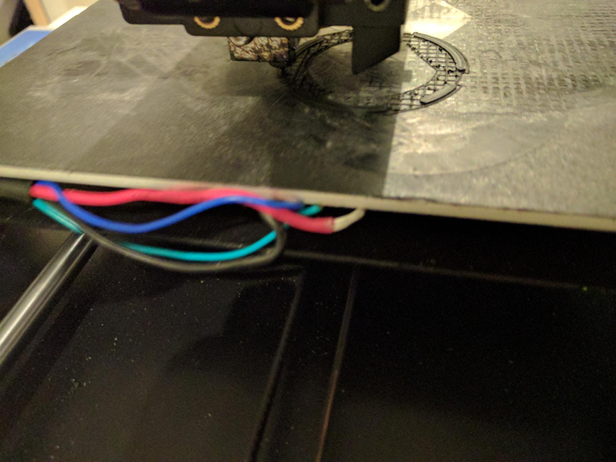

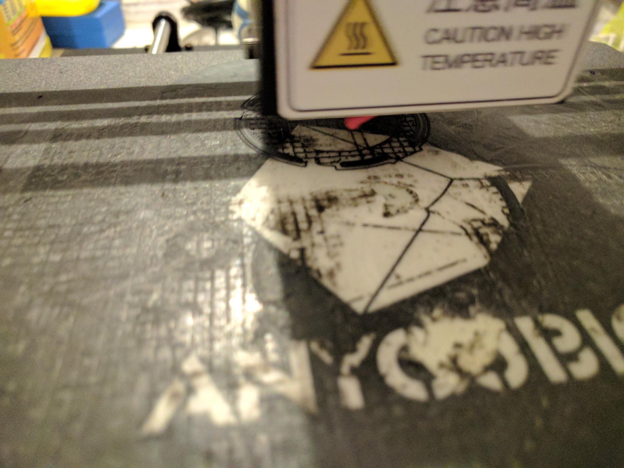

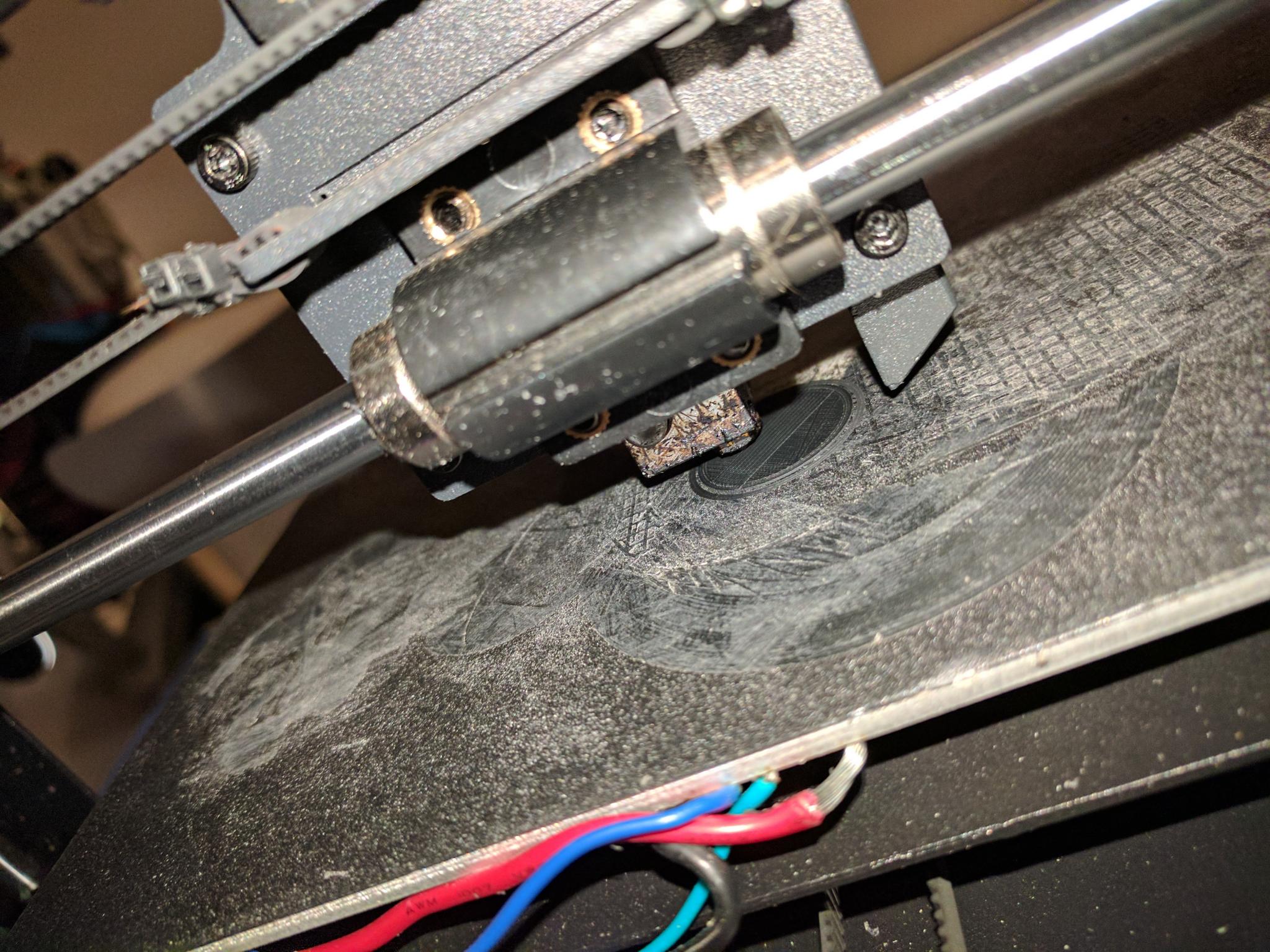

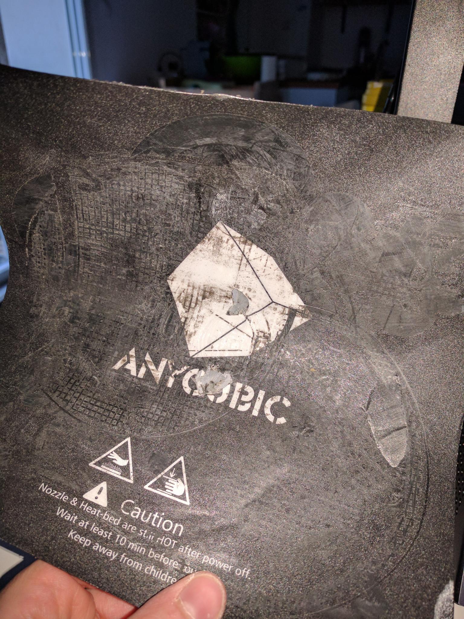

Sternor71 Posté(e) Juillet 24, 2017 Partager Posté(e) Juillet 24, 2017 Voici ce que j'obtiens : Comment je peux savoir que je suis trop près (a part le fait que le pièce ne ce décolle pas )? ce que je voudrais c'est utiliser le builttack de base qui marche super bien ! (un peu trop) et non pas une vitre. Après si je n'y arrive pas, oui j'utiliserai une vitre .... Lien vers le commentaire Partager sur d’autres sites More sharing options...

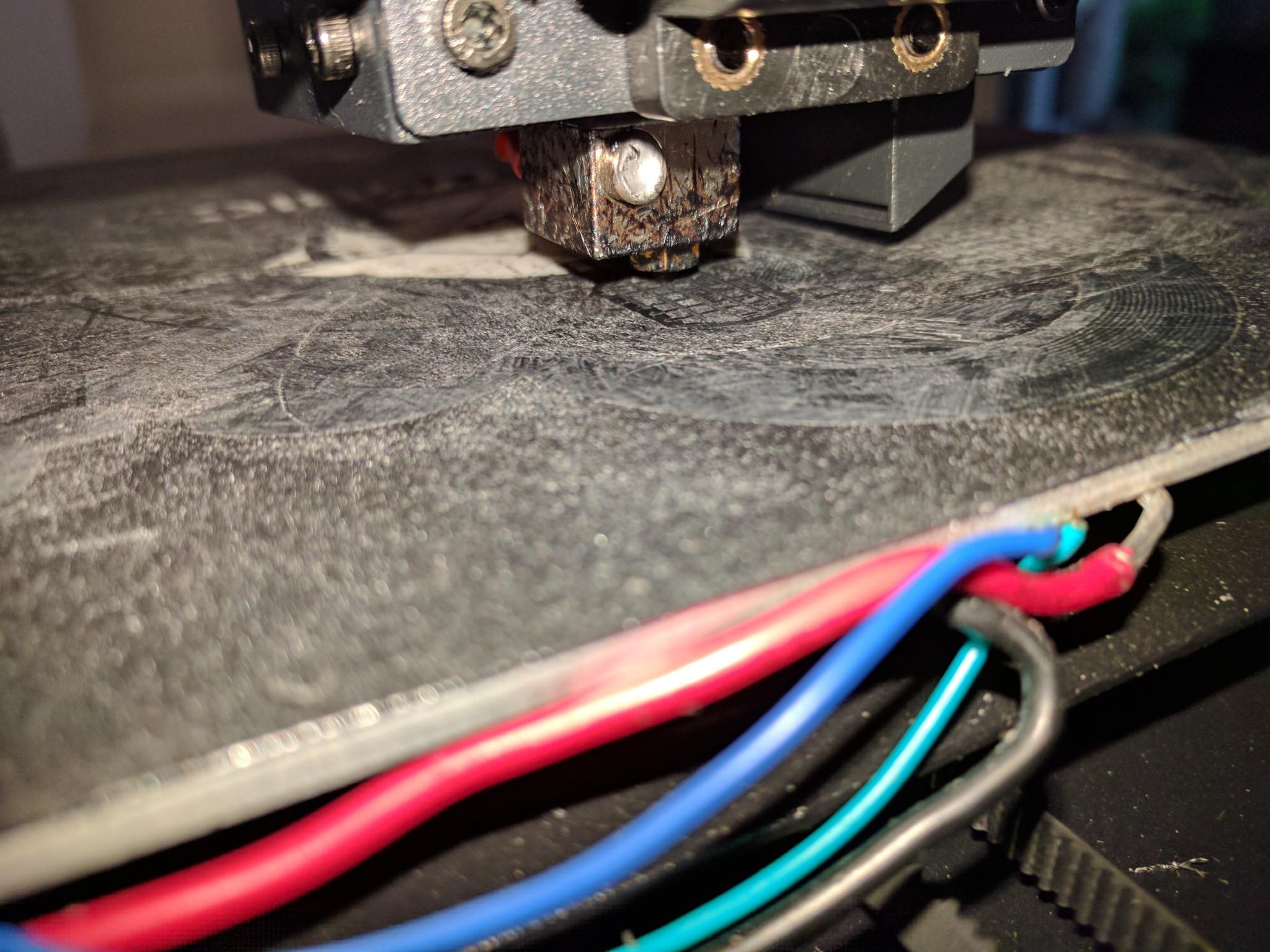

thsrp Posté(e) Juillet 24, 2017 Partager Posté(e) Juillet 24, 2017 C'est quoi ces fils directement reliés au bed sans connecteur.? Lien vers le commentaire Partager sur d’autres sites More sharing options...
Sternor71 Posté(e) Juillet 24, 2017 Partager Posté(e) Juillet 24, 2017 Hé bien il s'agit de l'alimentation électrique du lit je dirais. Lien vers le commentaire Partager sur d’autres sites More sharing options...

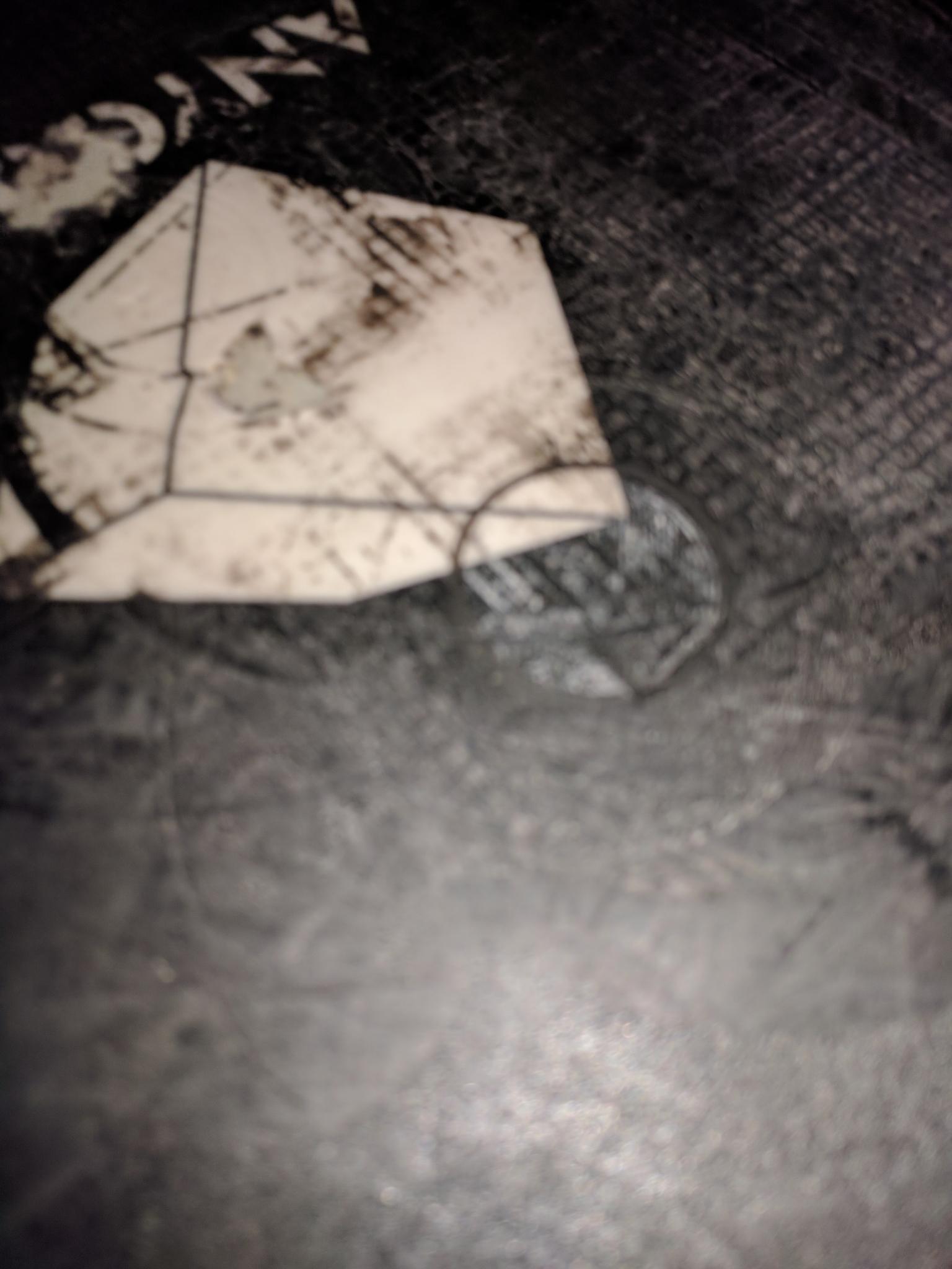

.AleX. Posté(e) Juillet 24, 2017 Partager Posté(e) Juillet 24, 2017 (modifié) Au point ou tu en es, je tenterais un ponçage du buildtack qui semble avoir bien vécu. Possible de d'innombrables petits dépôts refusionnent avec tes pièces et augmentent l'adhérence encore mieux qu'avec du 'jus d'ABS'. Modifié (le) Juillet 24, 2017 par .AleX. Correction de grammaire Lien vers le commentaire Partager sur d’autres sites More sharing options...

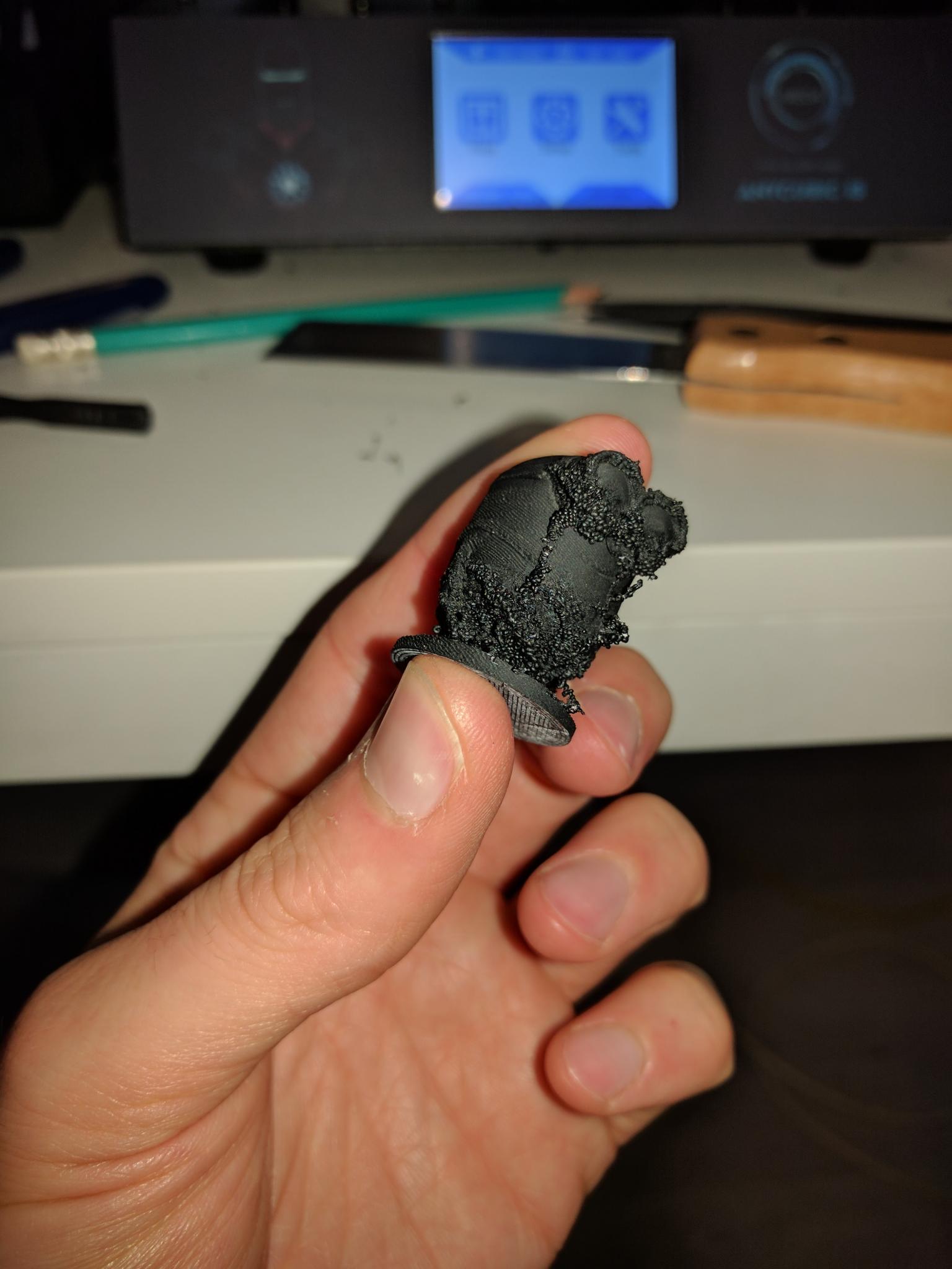

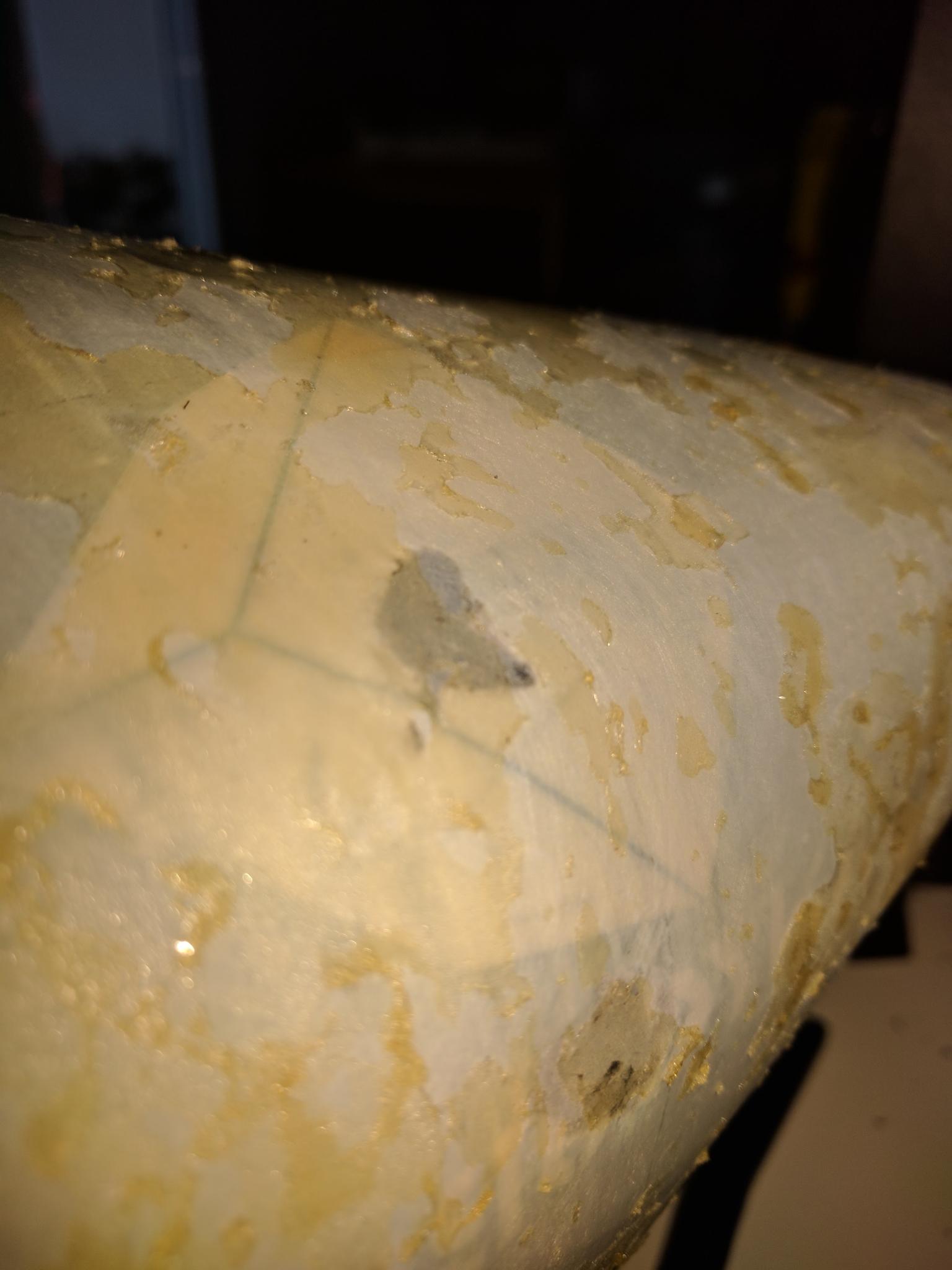

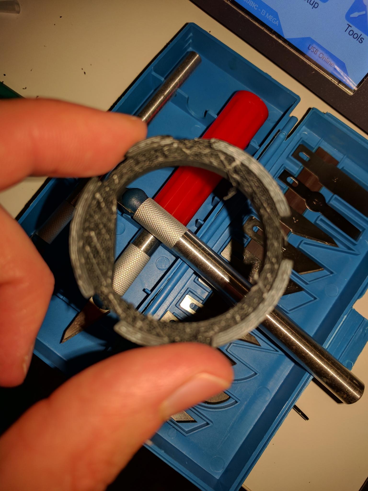

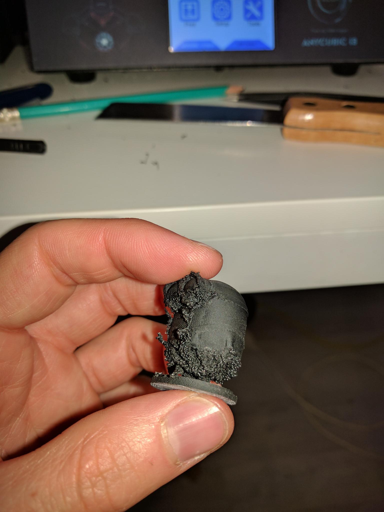

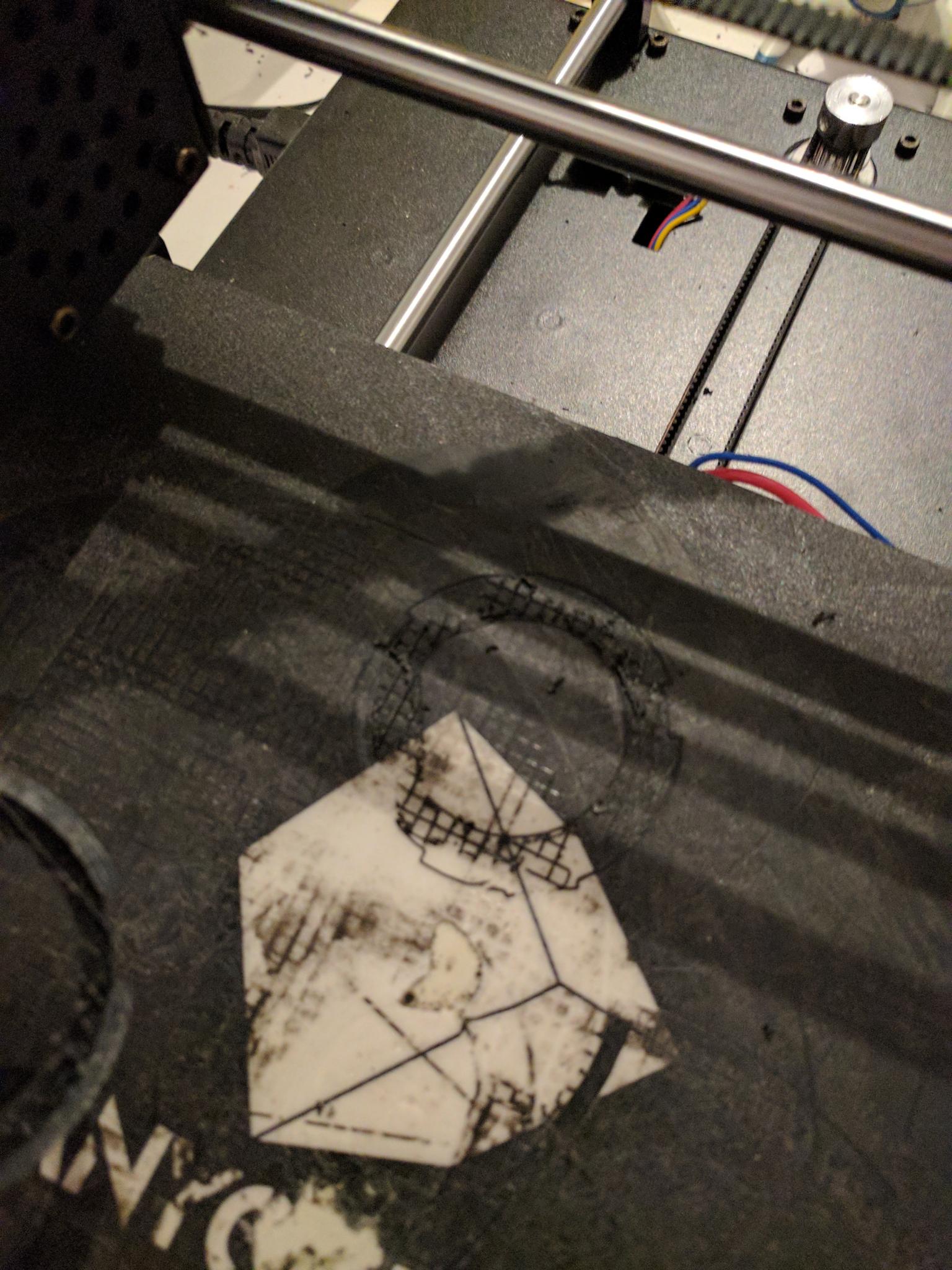

Sternor71 Posté(e) Juillet 25, 2017 Partager Posté(e) Juillet 25, 2017 Bonjour, Ok je tenterai sur une petite surface pour voir ce que cela donne ce soir. 'Jus d'ABS' c'est quoi exactement ? J'ai refait une tentative hier soir et voici ce que j'ai obtenu ce matin : Les supports n'ont pas tenu et mon minions ne ressemble plus à grand chose du coup ^^, mais sinon j'ai encore ce blanc sous le socle et ce ne fut pas très facile pour enlever la pièce ! et pourtant je ne pense pas être trop bas on vu de comment les support n'ont pas tenus. Est ce que cela pourrait venir d'autre chose, mes réglages dans Cura ? Pour info j'ai du monté à 260° au niveau de la buse car à 240° elle s'est bouché mais en y réfléchissant c'est peut être parce que je suis ou étais trop près de mon lit ! Photo d'hier soir des premières couches : Lien vers le commentaire Partager sur d’autres sites More sharing options...
slayer-fr Posté(e) Juillet 25, 2017 Partager Posté(e) Juillet 25, 2017 tu vas avoir du mal a trouvé un bon réglage avec ton builtack , il est mort !!!! change le , et fait tes réglages avec un neuf , en commençais avec un offset haut pour pas faire de la gravure, que tu diminue petit a petit jusqu’à trouvé la perfection Lien vers le commentaire Partager sur d’autres sites More sharing options...

thsrp Posté(e) Juillet 25, 2017 Partager Posté(e) Juillet 25, 2017 Il y a 12 heures, Sternor71 a dit : Hé bien il s'agit de l'alimentation électrique du lit je dirais. Ah OK ils ne mettent plus de connecteur sur le lit mais ils soudent direct. .. Économies ou tout simplement leur problème récurrent de faux contacts sur leurs connecteurs ? Lien vers le commentaire Partager sur d’autres sites More sharing options...
kropernic Posté(e) Juillet 25, 2017 Partager Posté(e) Juillet 25, 2017 il y a 28 minutes, thsrp a dit : Ah OK ils ne mettent plus de connecteur sur le lit mais ils soudent direct. .. Économies ou tout simplement leur problème récurrent de faux contacts sur leurs connecteurs ? Ou une modif perso. Chez moi, j'ai aussi retiré le connecteur pour souder directement l'alim sur les conseils de mon vendeur car il a eu le même problème avec ses 2 méga aussi. Pour le même prix, ça démarre un incendie ce connecteur de merde. Lien vers le commentaire Partager sur d’autres sites More sharing options...
Sternor71 Posté(e) Juillet 25, 2017 Partager Posté(e) Juillet 25, 2017 il y a 2 minutes, kropernic a dit : Ou une modif perso. Chez moi, j'ai aussi retiré le connecteur pour souder directement l'alim sur les conseils de mon vendeur car il a eu le même problème avec ses 2 méga aussi. Pour le même prix, ça démarre un incendie ce connecteur de merde. Je n'ai pas modifier encore mon imprimante ^^, je l'ai acheté neuve sur amazon. il y a une heure, slayer-fr a dit : tu vas avoir du mal a trouvé un bon réglage avec ton builtack , il est mort !!!! change le , et fait tes réglages avec un neuf , en commençais avec un offset haut pour pas faire de la gravure, que tu diminue petit a petit jusqu’à trouvé la perfection Ok je vais le changer alors et refaire comme hier soir mettre un offset trop important et redescendre tout doucement. Par contre il y a-t-il un moyen pour moi de voir a quel moment je suis trop prêt ? a part le fait que je fait de la gravure ou que la pièce reste collé ? Car hier soir j'ai déjà fait cette manipulation et ce n'est vraiment pas évident ^^ de savoir quand je suis trop près En tous cas merci pour vos conseils Lien vers le commentaire Partager sur d’autres sites More sharing options...
thsrp Posté(e) Juillet 25, 2017 Partager Posté(e) Juillet 25, 2017 Donc visiblement ils ont supprimé le connecteur du bed.. Lien vers le commentaire Partager sur d’autres sites More sharing options...

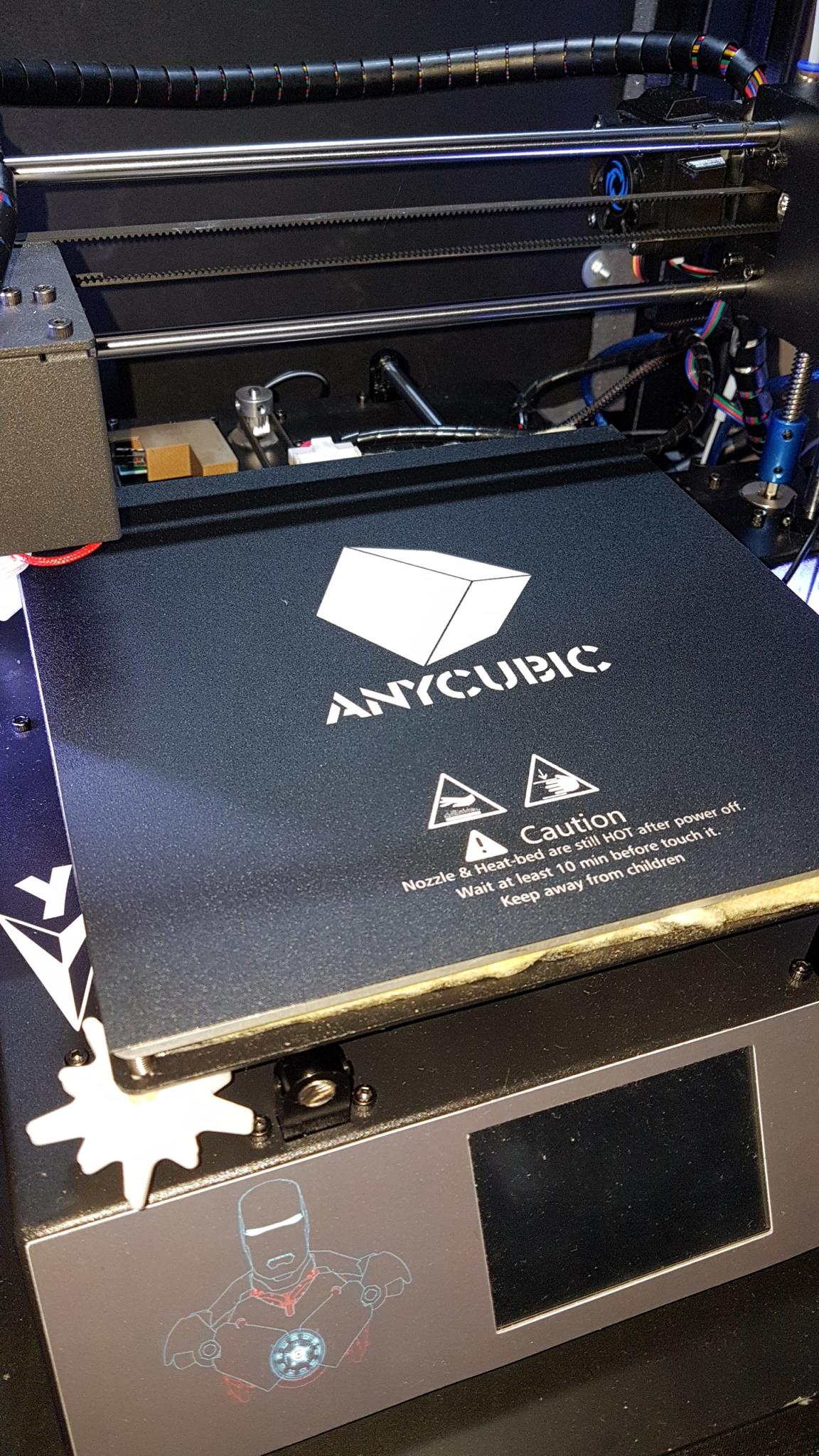

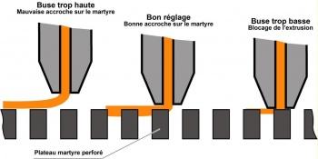

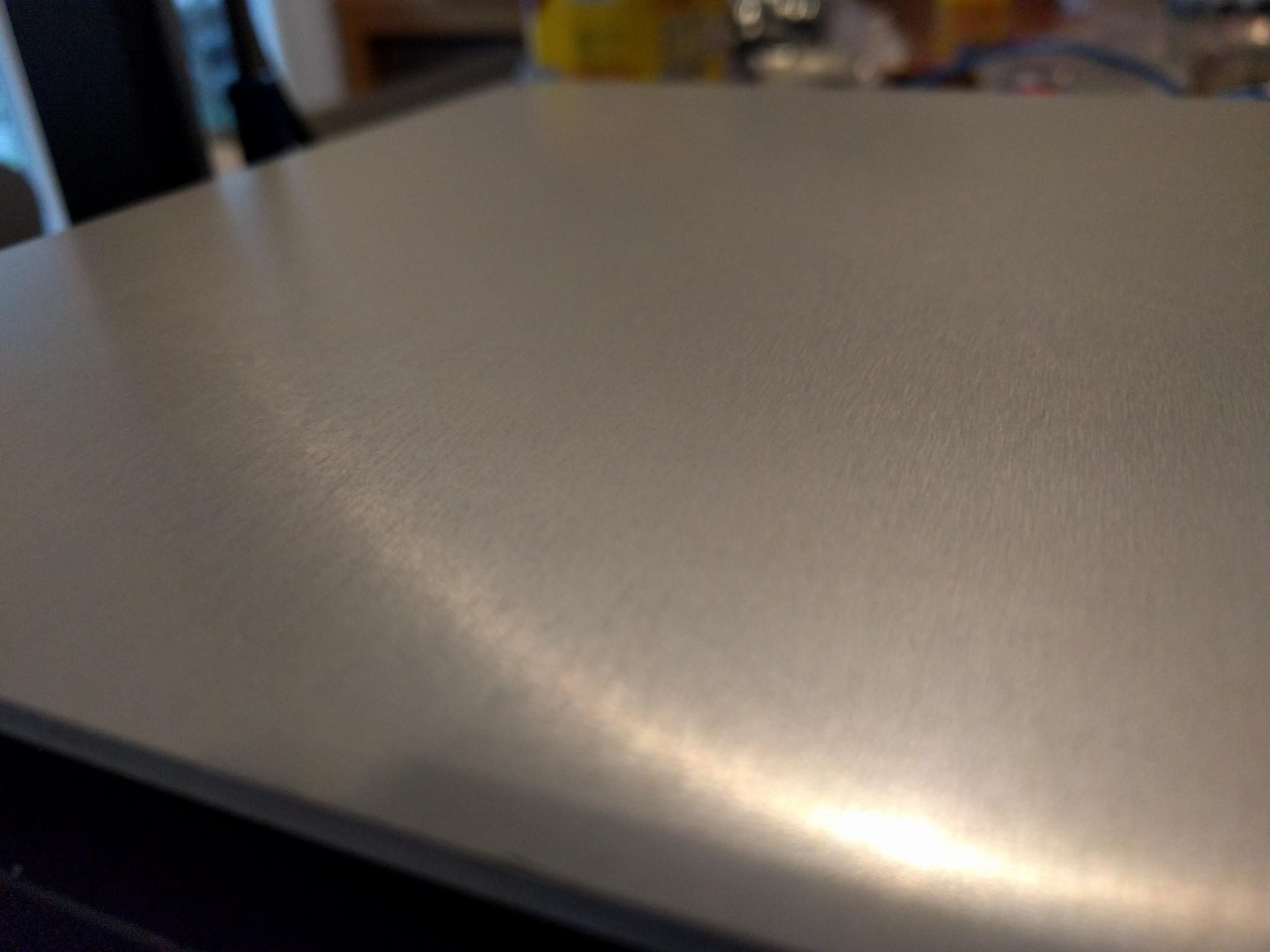

slayer-fr Posté(e) Juillet 25, 2017 Partager Posté(e) Juillet 25, 2017 (modifié) il y a 57 minutes, Sternor71 a dit : Je n'ai pas modifier encore mon imprimante ^^, je l'ai acheté neuve sur amazon. Ok je vais le changer alors et refaire comme hier soir mettre un offset trop important et redescendre tout doucement. Par contre il y a-t-il un moyen pour moi de voir a quel moment je suis trop prêt ? a part le fait que je fait de la gravure ou que la pièce reste collé ? Car hier soir j'ai déjà fait cette manipulation et ce n'est vraiment pas évident ^^ de savoir quand je suis trop près En tous cas merci pour vos conseils pour faire simple j'écrase le moins possible ma buse du moment que ça accroche, comme ça ton buldtack ne souffre pas et décollage très facile , j'écrase très légèrement plus pour l'ABS ou de grand pièces , mais dit toi bien que ta buse ne dois jamais touché ton builtack Modifié (le) Juillet 25, 2017 par slayer-fr Lien vers le commentaire Partager sur d’autres sites More sharing options...
Sternor71 Posté(e) Juillet 25, 2017 Partager Posté(e) Juillet 25, 2017 Ok ! merci pour la photo J'ai lu sur internet qu'il fallait un écart de 0.2 mm pour l'ABS et 0.1mm pour le PLA ? vrai/faux ? car si oui je pourrais partir de la avec des cales de soupape, histoire d'être sur de bien commencer ? Lien vers le commentaire Partager sur d’autres sites More sharing options...
slayer-fr Posté(e) Juillet 25, 2017 Partager Posté(e) Juillet 25, 2017 jamais mesurer , mais avec 2mm tu dois être dans le vide complet Lien vers le commentaire Partager sur d’autres sites More sharing options...

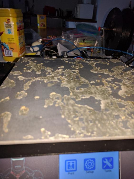

Sternor71 Posté(e) Juillet 25, 2017 Partager Posté(e) Juillet 25, 2017 opération décollage réussi bon j'ai la colle a nettoyer mais en effet à 65° ça ce décolle tout doucement Encore merci pour l'astuce slayer-fr Lien vers le commentaire Partager sur d’autres sites More sharing options...
slayer-fr Posté(e) Juillet 25, 2017 Partager Posté(e) Juillet 25, 2017 normalement il aurais pas du resté de colle , ceci dit , ça s'enleve facilement à l'acétone Lien vers le commentaire Partager sur d’autres sites More sharing options...
Sternor71 Posté(e) Juillet 25, 2017 Partager Posté(e) Juillet 25, 2017 (modifié) ha ok, he bien effet ça s’enlève très bien a l'acétone ! Modifié (le) Juillet 25, 2017 par Sternor71 Lien vers le commentaire Partager sur d’autres sites More sharing options...

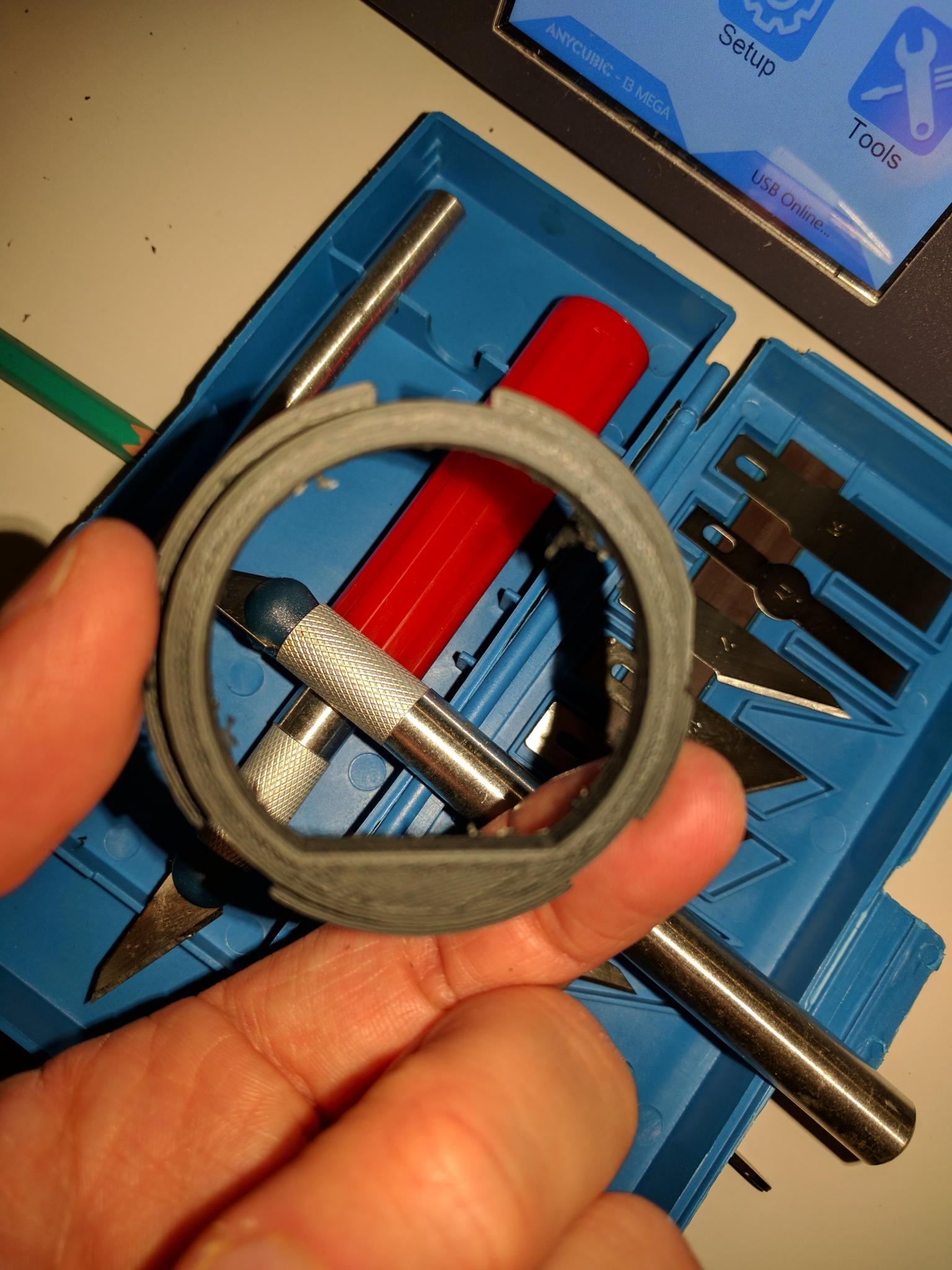

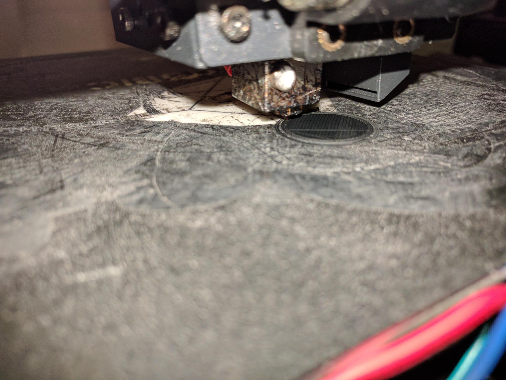

Sternor71 Posté(e) Juillet 25, 2017 Partager Posté(e) Juillet 25, 2017 Après quelques heures de tests voici le premier résultat : je pense que je suis un peu trop loin encore car la pièce a normalement des supports et ils ont pas tenu. et la première couche était vraiment limite a tenir. Lien vers le commentaire Partager sur d’autres sites More sharing options...
