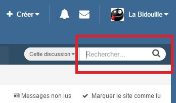

La Bidouille Posté(e) Mars 28, 2017 Partager Posté(e) Mars 28, 2017 (modifié) Hello, Sujet trés récurrent...avec une petite recherche à l'aide de la fonction idoine dans le forum cela permet de trouver des explications sur ce point particulier commun a beaucoup d' utilisateur. (indépendamment de la machine ...de sa technologie... du vendeur ....) par exemple un topic très récent Et perso j'aime bien .... https://www.lesimprimantes3d.fr/forum/4-présentations/ Voili voilou Modifié (le) Mars 28, 2017 par La Bidouille Lien vers le commentaire Partager sur d’autres sites More sharing options...
