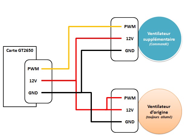

unisev Posté(e) Mars 28, 2017 Auteur Partager Posté(e) Mars 28, 2017 (modifié) Je viens d'avoir une idée, à votre avis, peut-on brancher 2 ventilateurs (1 commandé et l'autre toujours allumé) sur la prise PWM FAN ? Voici mon idée : Pour que ça marche il faudrait que : La commande PWM soit bien en 12v (ou que le ventilateur fonctionne en full speed quand il n'a pas de PWM) Les fils GND et 12V aient une section suffisante pour supporter la consommation des 2 ventilateurs Le 12V soit partagés entre toutes les prises FAN de la carte EDIT : Si un jour quelqu'un se pose la question : après divers essais, vaut mieux pas essayer ce genre de montage Modifié (le) Avril 4, 2017 par unisev Lien vers le commentaire Partager sur d’autres sites More sharing options...
pascal_lb Posté(e) Mars 28, 2017 Partager Posté(e) Mars 28, 2017 a mon avis ça doit être possible, pour la section des fils pas de problème, mais c'est du coté de la carte, va t'elle supporter 2 ventilos sur cette sortie.... Lien vers le commentaire Partager sur d’autres sites More sharing options...
NicoFR Posté(e) Mars 28, 2017 Partager Posté(e) Mars 28, 2017 J'ai 2 ventilos sur la sortie PWM et pas de soucis de ce cote, les deux tournent correctement de 20% a full speed. Lien vers le commentaire Partager sur d’autres sites More sharing options...
unisev Posté(e) Mars 28, 2017 Auteur Partager Posté(e) Mars 28, 2017 Merci pour vos retours ! Dans mon cas je souhaiterais que l'un des deux tourne à full speed et que seulement l'autre soit commandé. Mais je viens de faire des mesures et le 12V varie aussi en fonction de la vitesse, du coup je suis obligé de tirer une nouvelle ligne à partir de la carte. Lien vers le commentaire Partager sur d’autres sites More sharing options...

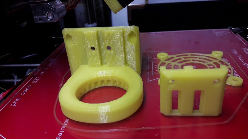

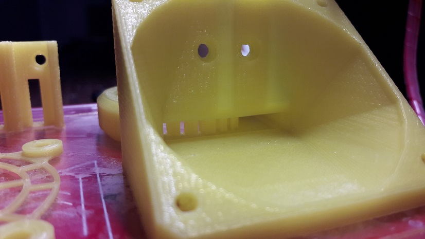

unisev Posté(e) Mars 30, 2017 Auteur Partager Posté(e) Mars 30, 2017 (modifié) Bon c'est partit, j'ai reçu mon ventilo de 60mm, et j'ai imprimé ça : Au passage, je suis impressionné par le "pont" qu'on voir en gros plan sur la dernière photo, malgré la surface à relier sans support ma petite probéée s'en est très bien sortie... accompagnée du ventilateur de secours ! Le 29/03/2017 at 18:30, jmt75 a dit : Comment tu fais pour piloter le ventilateur? Moi, quoi que je mette dans mon G-code, il tourne à 100%. D'après mes premiers tests, différents modèles de ventilateurs peuvent régir complètement différemment au "pilotage" par la carte. J'ai 2 ventilateurs de 40mm et l'un réagit à la commande de la carte alors que l'autre reste systématiquement allumé Modifié (le) Mars 31, 2017 par unisev Lien vers le commentaire Partager sur d’autres sites More sharing options...

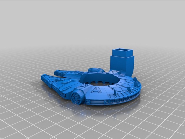

Durban Posté(e) Mars 31, 2017 Partager Posté(e) Mars 31, 2017 Pour un refroidissement absolu 2 Lien vers le commentaire Partager sur d’autres sites More sharing options...
pascal_lb Posté(e) Mars 31, 2017 Partager Posté(e) Mars 31, 2017 Il y a 5 heures, unisev a dit : T'as déjà de la chance qu'on te donne un ventilateur qui tourne à ce prix là ! Trouvé sur banggood ? Oui, mais il fait son boulot, il n'est pas d'un silence absolu .... mais ça refroidi... Lien vers le commentaire Partager sur d’autres sites More sharing options...
pascal_lb Posté(e) Mars 31, 2017 Partager Posté(e) Mars 31, 2017 il y a une heure, Durban a dit : Pour un refroidissement absolu belle bête faut que je m'en fasse un dans ce genre là, mais en plus classique Lien vers le commentaire Partager sur d’autres sites More sharing options...
