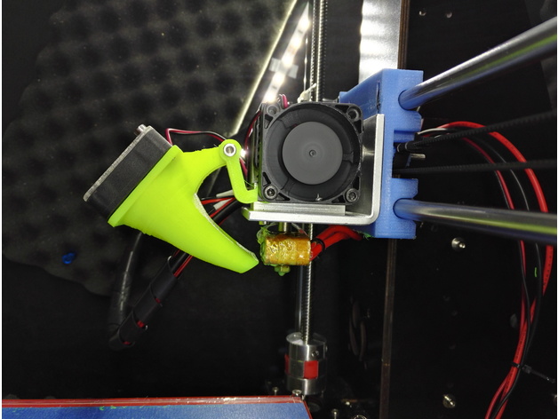

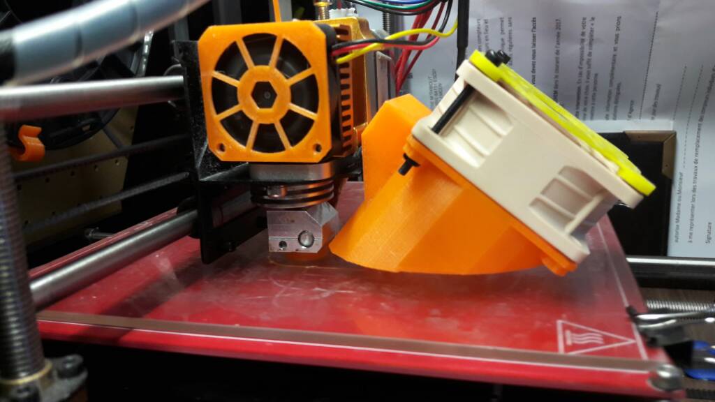

unisev Posté(e) Avril 13, 2017 Auteur Partager Posté(e) Avril 13, 2017 (modifié) Le 30/03/2017 at 17:30, unisev a dit : Bon c'est partit, j'ai reçu mon ventilo de 60mm, et j'ai imprimé ça : Juste un petit retour pour vous faire part de l'inneficacité de ce design, après avoir essayé 2 ventilateurs de 60mm dessus (dont un Noctua nf-a6x25 FLX), aucun flux d'air en sortie. Je pense que le "mur vertical interne" prend tout l'air en pleine face et que celui-ci n'est pas redirigé efficacement vers la sortie... Du coup je dessine mon propre fan duct inspiré de ça : http://www.thingiverse.com/thing:21182 ...la première version imprimée hier n'est pas paramétrable, donc aucun intérêt de la partager, mais je pourrait faire quand même un retour sur efficacité... si y'a des interressés. Modifié (le) Avril 13, 2017 par unisev Lien vers le commentaire Partager sur d’autres sites More sharing options...
pascal_lb Posté(e) Avril 13, 2017 Partager Posté(e) Avril 13, 2017 oui c'est toujours intéressant, je cherche actuellement une ventilation de pièce pour mes 2 extrudeurs E3D V6, mais je fait comme toi, je me base sur des models existants et je les refait finalement de A à Z Lien vers le commentaire Partager sur d’autres sites More sharing options...
toplese56 Posté(e) Avril 14, 2017 Partager Posté(e) Avril 14, 2017 Salut, ça m’intéresse aussi. Je me suis aussi imprimé le modèle jaune du dessus et j'en ai tiré les mêmes conclusions quant à son inefficacité ... En ce moment j'ai ça de monté : https://www.thingiverse.com/thing:1963992 Ca marche pas trop mal, mieux que l'autre en tout cas et c'est du 40mm, j'ai donc pris le ventilo de la GT ( remplacé par un autre ) pour le mettre là dessus. 1 Lien vers le commentaire Partager sur d’autres sites More sharing options...

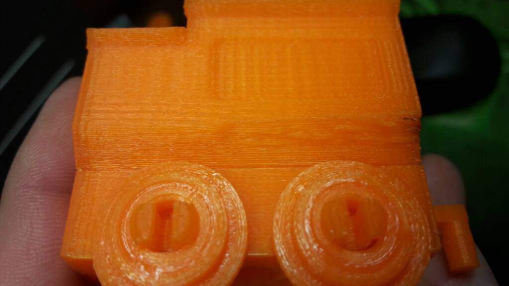

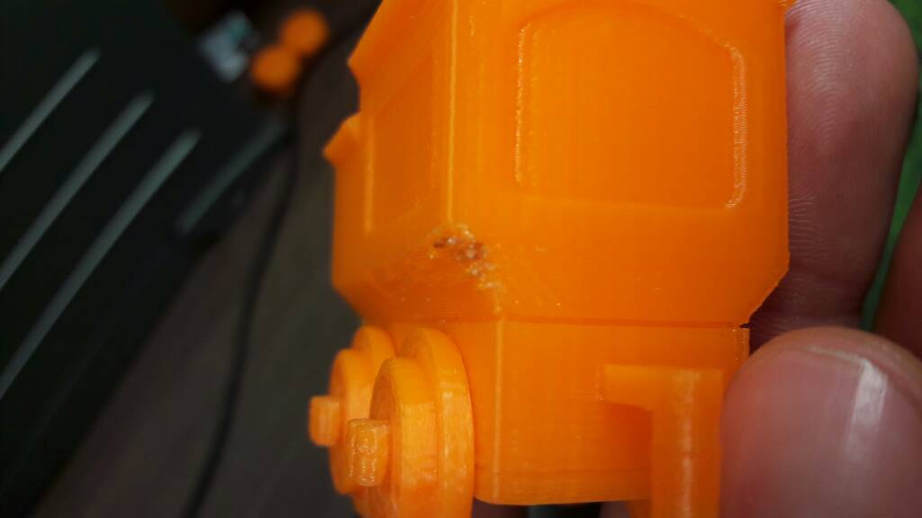

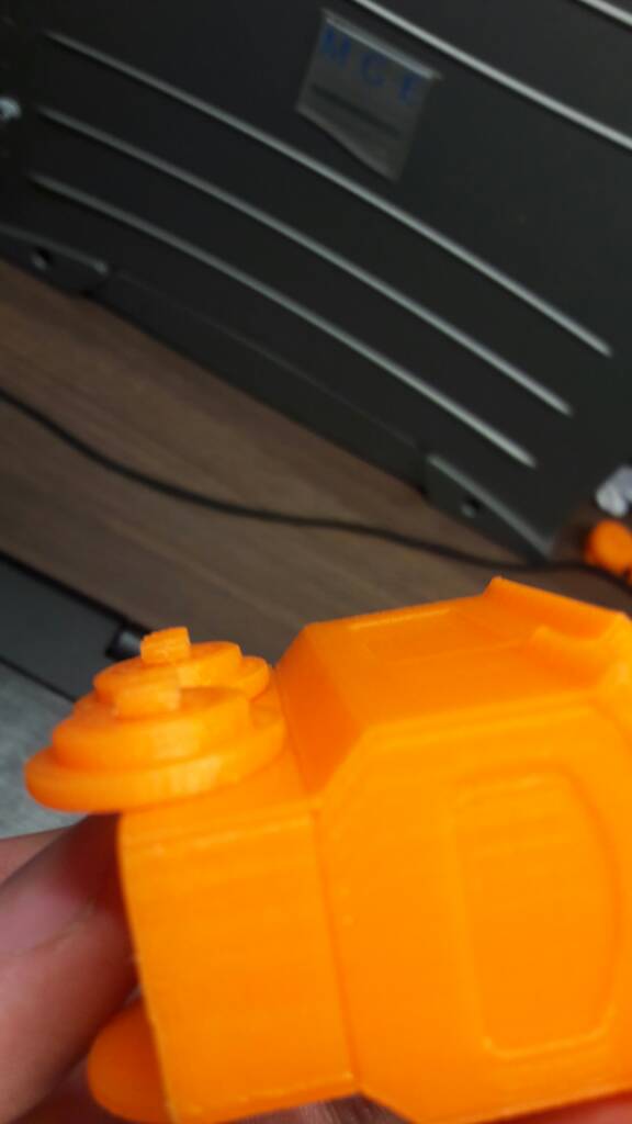

unisev Posté(e) Avril 23, 2017 Auteur Partager Posté(e) Avril 23, 2017 (modifié) Même style mais en 60mm pour moi (porte-à-faux un peu élevé du coup, je comprends maintenant l'interet d'un ventilateur radial) : Résultats impeccable sur le devant : Peut mieux faire à l'arrière gauche : Modifié (le) Avril 23, 2017 par unisev Lien vers le commentaire Partager sur d’autres sites More sharing options...
glob30 Posté(e) Avril 23, 2017 Partager Posté(e) Avril 23, 2017 il y a 59 minutes, unisev a dit : Même style mais en 60mm pour moi (porte-à-faux un peu élevé du coup, je comprends maintenant l'interet d'un ventilateur radial) : Glup ! Le monstre ! Effectivement le ventilateur radial semble mieux... Pour la part, j'en ai commandé une paire et j'attends de les recevoir pour essayer d'adapter le ventilo... Lien vers le commentaire Partager sur d’autres sites More sharing options...
