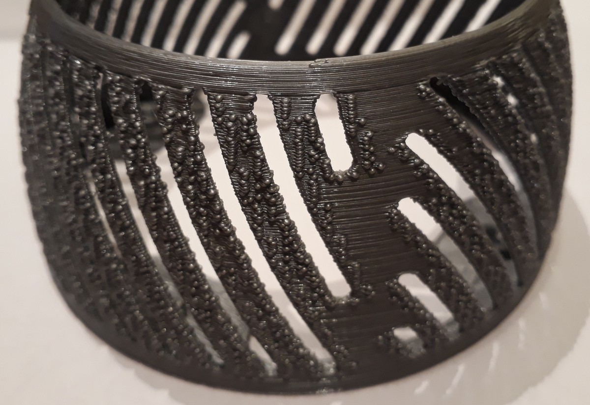

Je suis nouveau dans l'impression 3D.
Ça fait quelques mois que j'ai une Dagoma Disco Easy 200 réceptionnée en KIT.
Pas de problème au montage et elle fonctionne, j'ai fait quelques petites impressions.
Par contre, là je constate un comportement étrange.
En fonction de la forme de la pièce à imprimer, le PLA fait comme des boulettes (voir photo).
Pourriez vous m'aider à identifier la source du pb ?
J'utilise du PLA Chromatik fourni avec l'imprimante à l'achat (température d'impression 205°C).
En terme de logiciel j'utilise CURA by Dagoma, téléchargé sur le site de Dagoma.
Merci d'avance pour votre aide.

Je suis pas un expert mais j'ai constaté ça sur les zones petites, l'imprimante va trop vite et ne laisse pas le temps à la couche de sécher suffisamment. J'utilise pronterface pour lancer l'impression depuis le pc, et du coup je peux réduire la vitesse en live si besoin. Y'a des logiciels comme simplify qui permettent de faire ces réglages avant impression.
