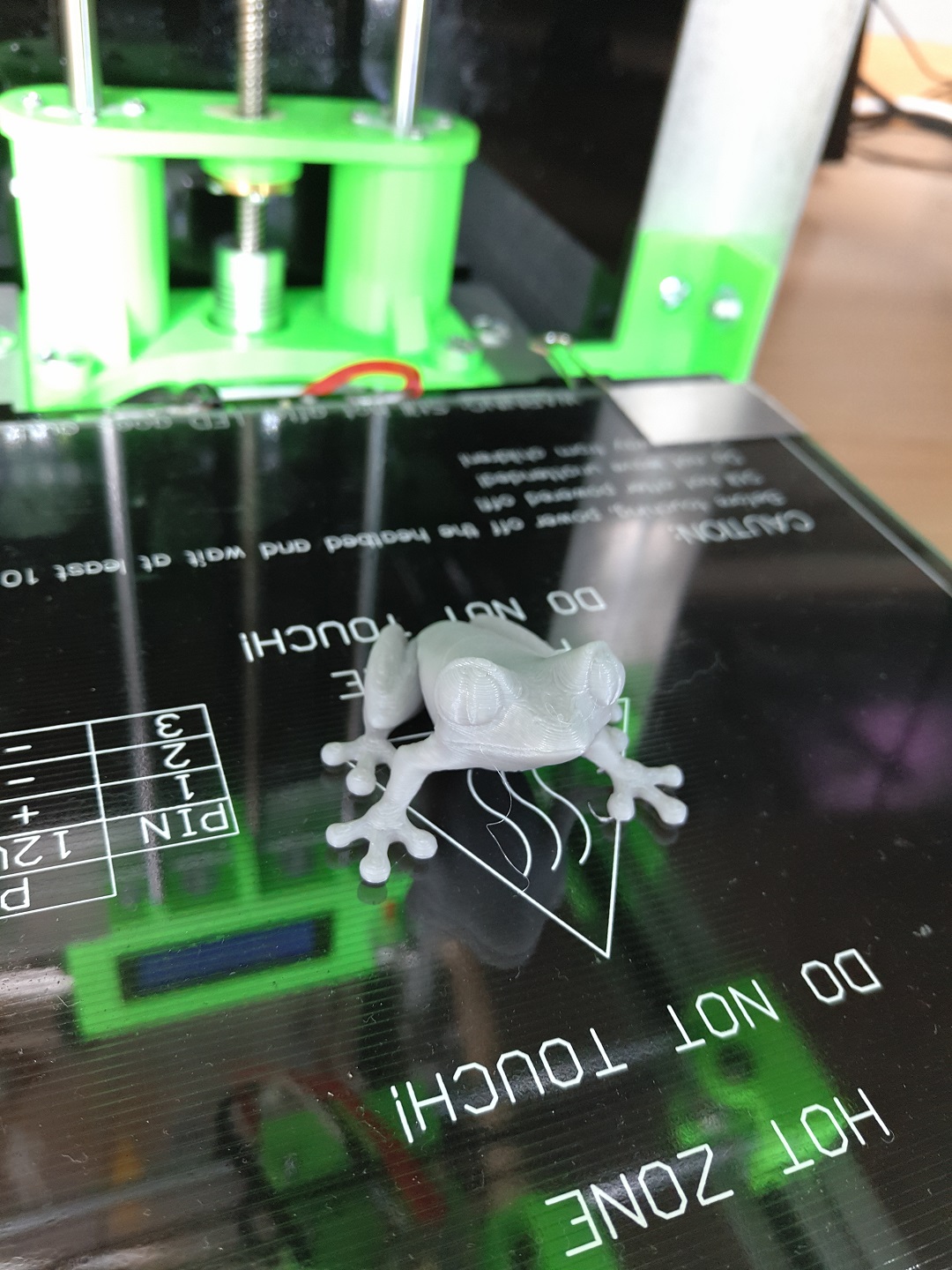

Furtys Posté(e) Mars 28, 2017 Partager Posté(e) Mars 28, 2017 Bonjour à tous ! Depuis quelques semaines je me lance dans l'installation d'un MK3 + plateau en verre sur la Smartcub … Je pensais que tout serais facile mais non, ça chauffe mais à un moment ça pète un câble, le contraste de l'écran se change tout seul et j'entends des grésillements à certains endroits … rien de rassurant quoi … J'ai installé une alimentation ATX sur la ramp avec 8A pour l'électronique, moteurs et buse et 14A pour le plateau, donc normalement j'ai largement assez de puissance. Je vais me repencher dessus ce weekend mais là je suis un peu déçu de mon avancée de la soirée, je pensais pouvoir tester le smartoffset Envoyé de mon PRO 5 en utilisant Tapatalk 1 Lien vers le commentaire Partager sur d’autres sites More sharing options...
biostrike Posté(e) Mars 28, 2017 Partager Posté(e) Mars 28, 2017 (modifié) Tu utilises un relais SSR ou un Power Extender ? Si c'est pas le cas, c'est fortement conseillé si tu veux pas cramer ta RAMPS et le reste. PS: il manque des vis sur ton charriot gauche et droite Modifié (le) Mars 28, 2017 par biostrike Lien vers le commentaire Partager sur d’autres sites More sharing options...
Furtys Posté(e) Mars 29, 2017 Auteur Partager Posté(e) Mars 29, 2017 Tu utilises un relais SSR ou un Power Extender ? Si c'est pas le cas, c'est fortement conseillé si tu veux pas cramer ta RAMPS et le reste. [emoji6] PS: il manque des vis sur ton charriot gauche et droite [emoji57]C'est justement ce que je pensais faire vu ce qu'il se passe ! Je vais commander ça sur Amazon !Oui je sais, mais j'ai pas eu le bon nombre avec l'upgrade Envoyé de mon PRO 5 en utilisant Tapatalk Lien vers le commentaire Partager sur d’autres sites More sharing options...
biostrike Posté(e) Mars 29, 2017 Partager Posté(e) Mars 29, 2017 Il y a 1 heure, Furtys a dit : Oui je sais, mais j'ai pas eu le bon nombre avec l'upgrade Rhooo... il faut le dire. Je t'envoie ça ! 1 Lien vers le commentaire Partager sur d’autres sites More sharing options...
Furtys Posté(e) Mars 29, 2017 Auteur Partager Posté(e) Mars 29, 2017 il y a 3 minutes, biostrike a dit : Rhooo... il faut le dire. Je t'envoie ça ! Je voulais pas te faire payer un timbre pour 2 vis ! Bon, je vais commander un relais SSR 40DD histoire de finir tout ça ce week-end 1 Lien vers le commentaire Partager sur d’autres sites More sharing options...

biostrike Posté(e) Mars 29, 2017 Partager Posté(e) Mars 29, 2017 Et les inconvenants (il faut en parler aussi) ? Consommation électrique élevé, incompatibilité avec le système de probe actuel, risque de déformation du plateau dû à la chaleur... Après c'est a vos risques et périls 1 Lien vers le commentaire Partager sur d’autres sites More sharing options...
Furtys Posté(e) Mars 29, 2017 Auteur Partager Posté(e) Mars 29, 2017 @biostrike J'ai pas changé le système de probe Et un plateau en verre de 3mm d'épaisseur ne peut se déformer à si faible tempêrature Lien vers le commentaire Partager sur d’autres sites More sharing options...
biostrike Posté(e) Mars 29, 2017 Partager Posté(e) Mars 29, 2017 il y a 1 minute, Furtys a dit : @biostrike J'ai pas changé le système de probe Et un plateau en verre de 3mm d'épaisseur ne peut se déformer à si faible tempêrature oui, mais il va falloir bidouiller avec du stock alu, donc tu perds le coté amovible du plateau, au moment de décoller tes pièces il va falloir le faire sur le plateau fixe et donc exercer des contraintes sur le plateau au risque de l'affaiblir. Après il y a moyen de faire mieux : trous dans verre pour le probe ou un genre de clip métallique, mais ça devient plus compliqué et couteux. Je ne parle pas du verre, mais de la structure en PLA qui compose le plateau, qui peuvent de déformer avec la chaleur et vriller. Lien vers le commentaire Partager sur d’autres sites More sharing options...
Furtys Posté(e) Mars 29, 2017 Auteur Partager Posté(e) Mars 29, 2017 Mon plateau en verre est tout à fait amovible (sachant que je vais en plus utiliser de la laque, besoin d'être loin de la machine pour pas polluer les barres ou les roulements !). Juste du scotch conducteur collé à la plaque en verre avec une grande bande qui dépasse. Quand je met le plateau en verre il suffit de glisser la bande qui dépasse entre le MK3 et le plateau de support et c'est tout bon Pas long, pas compliqué, et on garde tout qui marche comme avant Nan franchement pour le moment je ne vois aucun point négatif à cet upgrade (hormis peut-être la consommation oui, mais ça on n'y pourra rien pour le moment ) Lien vers le commentaire Partager sur d’autres sites More sharing options...
biostrike Posté(e) Mars 29, 2017 Partager Posté(e) Mars 29, 2017 (modifié) il y a 13 minutes, Furtys a dit : Mon plateau en verre est tout à fait amovible (sachant que je vais en plus utiliser de la laque, besoin d'être loin de la machine pour pas polluer les barres ou les roulements !). Juste du scotch conducteur collé à la plaque en verre avec une grande bande qui dépasse. Quand je met le plateau en verre il suffit de glisser la bande qui dépasse entre le MK3 et le plateau de support et c'est tout bon Pas long, pas compliqué, et on garde tout qui marche comme avant Nan franchement pour le moment je ne vois aucun point négatif à cet upgrade (hormis peut-être la consommation oui, mais ça on n'y pourra rien pour le moment ) Ok, je vois. Mais ça veut dire que le contact mk3/plateau verre sera pas optimum du fait de l'épaisseur du scotch. Modifié (le) Mars 29, 2017 par biostrike Lien vers le commentaire Partager sur d’autres sites More sharing options...
Furtys Posté(e) Mars 29, 2017 Auteur Partager Posté(e) Mars 29, 2017 Ok, je vois. Mais ça veut dire que le contact mk3/plateau verre sera pas optimum du fait de l'épaisseur du scotch.[emoji57] Le MK3 n'est pas conducteur, donc il est posé sur le plateau d'origine duquel j'ai retiré le module Pelletier, et le scotch venant entre le MK3 et le plateau d'origine Envoyé de mon PRO 5 en utilisant Tapatalk Lien vers le commentaire Partager sur d’autres sites More sharing options...
biostrike Posté(e) Mars 29, 2017 Partager Posté(e) Mars 29, 2017 il y a 3 minutes, Furtys a dit : Le MK3 n'est pas conducteur, donc il est posé sur le plateau d'origine duquel j'ai retiré le module Pelletier, et le scotch venant entre le MK3 et le plateau d'origine Envoyé de mon PRO 5 en utilisant Tapatalk Tu veux dire que ton MK3 n'est pas fixe, mais est posé sur le plateau alu comme un plateau amovible ? (ou je comprend pas) Lien vers le commentaire Partager sur d’autres sites More sharing options...
Furtys Posté(e) Mars 29, 2017 Auteur Partager Posté(e) Mars 29, 2017 Tu veux dire que ton MK3 n'est pas fixe, mais est posé sur le plateau alu comme un plateau amovible ? (ou je comprend pas)Exactement, le MK3 fixé au plateau alu et le verre fixé sur le MK3 avec le scotch se glissant entre le MK3 et le plateau alu !Envoyé de mon PRO 5 en utilisant Tapatalk Lien vers le commentaire Partager sur d’autres sites More sharing options...
Furtys Posté(e) Avril 2, 2017 Auteur Partager Posté(e) Avril 2, 2017 Relais reçu hier, installé, niveau du plateau fait, et ça marche Encore quelques réglages pour voir d'où viennent les petits défauts ... Mais bon début et une accroche digne d'un scotch double face 2 Lien vers le commentaire Partager sur d’autres sites More sharing options...
