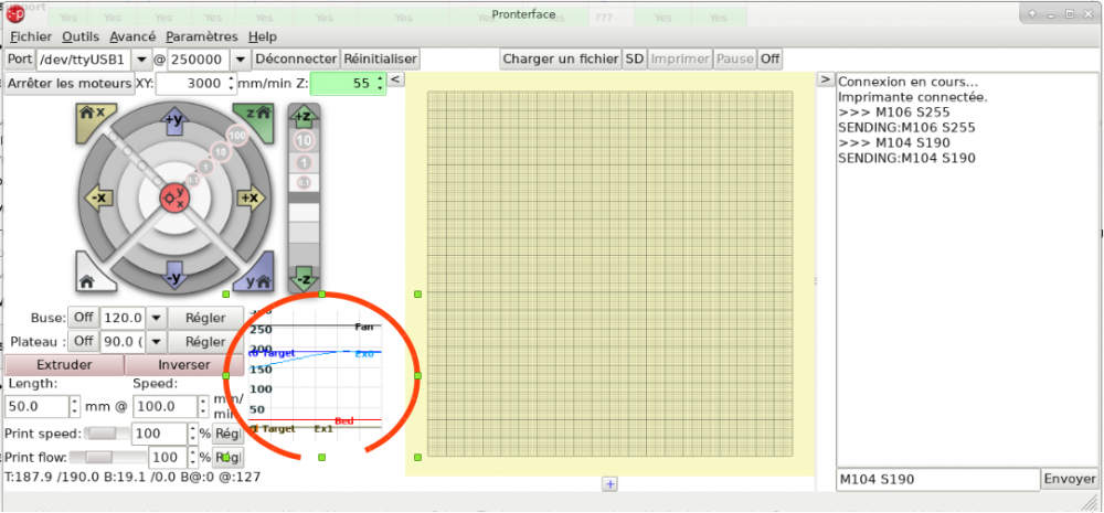

r2d2 Posté(e) Avril 1, 2017 Partager Posté(e) Avril 1, 2017 As-tu essayé d'envoyer un "M109 S210" (ordre de chauffe à 210 degré) de manière interactive en usb via Pronterface ou repetier. Tu pourras suivre la courbe de température et voire si la régulation est bonne. Si cela ce passe bien, on peut sans doute exclure un problème matériel (alim, surchauffe d'un driver, câblage mal serré ou coupé, sonde...) ouvre avec un éditeur de texte un fichier g-code généré par ton cura pour un stl quelconque et regarde au début de fichier si tu y voie des M109 ou M104 suspect comme "M109 S0". Je n'ai pas compris quel cura tu utilise Cura ou Cura par Dagoma ni en quel version. Lien vers le commentaire Partager sur d’autres sites More sharing options...

r2d2 Posté(e) Avril 2, 2017 Partager Posté(e) Avril 2, 2017 (modifié) - si nécessaire, installe les drivers de l'imprimante (https://dagoma.fr/tutoriels/logiciels-discovery200.html en bas de la page aussi) - met l'imprimante sous tension et branche la sur l’ordinateur avec un câble USB (pas besoin de bouger les cavaliers sur la carte électronique) - démarre Pronterface - Choisi le port qui correspond à l'imprimante (le nom peut être différent sur ton ordinateur, il peut y avoir plusieurs choix : trouve le bon !) - choisi/saisi la vitesse 250000 (c'est ce qu'il faut pour la discovery) - bouton : Connecter - si tous va bien, en bas à gauche des courbes se mettent à bouger, en haut à droite des messages apparaissent dans la console (se ne seront pas forcement les mêmes chez toi, il dépendent de la version de Marlin (le firmware dans la carte électronique) - tu peux déplacer la position de la tête avec les flèches + et - X, + et - Y, + et - Z (éloigne la tête du plateau avec des +Z pour ne pas faire un trou dans ton buildtack si tu en as collé un sur le plateau) - démarre le ventilateur à fond en envoyant un "M106 S255" dans la zone de saisie en bas à droite avec le bouton Envoyer - la courbe noir du ventilateur doit monter en flèche, en bas à gauche.Garde à l’esprit qu'il ne faut pas faire chauffer la tête sans ventilation parce que le PLA se déforme dès 40°, alors si tu es amené à couper l'alimentation quand la tête est encore chaude, rallume l'imprimante et redémarre rapidement la ventilation pour poursuivre le refroidissement de la tête. - démarre la chauffe de la tête a, disons 190°, avec un "M104 S190" la courbe bleu foncer indique la température cible, la courbe bleu clair l'évolution de la température de la tête. (la différence du M104 et du M109 c'est que le M109 ne rend pas la main tant que la température cible n'est pas atteinte, le M104 permet de donner d'autre ordre sans attendre la stabilisation de la température à la température cible) - si tout est OK les deux courbe se rejoignent, et restent superposées tant que tu ne change pas la consigne de chauffe. - pour arrêter la chauffe envoie "M104 S0" température cible 0 - attend que la température soit redescendue à température ambiante, puis tu peux éteindre l'imprimante. Si tu as put aller jusqu'au bout ton imprimante n'a pas de pb, c'est plus un pb de configuration de ton cura by dagoma. Dit moi à partir de quand cela coince pour toi. Modifié (le) Avril 2, 2017 par r2d2 photo en double Lien vers le commentaire Partager sur d’autres sites More sharing options...

r2d2 Posté(e) Avril 3, 2017 Partager Posté(e) Avril 3, 2017 je suis sous Linux mon Pronterface n'est pas celui mis à disposition par Dagoma. j'ai eu de la misère avec les images dans mon poste, je l'ai édité il doit contenir 6 images. si tu es parvenu à te connecter à ton imprimante en Usb avec Pronterface envoie une capture d'écran (en particulier des chiffres tout en bas à gauche, si il y a une valeur farfelue cela peut révéler une sonde de temperature HS) Lien vers le commentaire Partager sur d’autres sites More sharing options...
Kitetkat Posté(e) Avril 3, 2017 Auteur Partager Posté(e) Avril 3, 2017 Voilà ce qu'il se passe Lien vers le commentaire Partager sur d’autres sites More sharing options...
r2d2 Posté(e) Avril 3, 2017 Partager Posté(e) Avril 3, 2017 370 degré c'est ce que j'appelle une valeur farfelue. Ta sonde de temperature sur la tête est morte ou déconnectée. vérifie les branchements (les petits fils blancs, pas les gros rouges). Marlin detecte ces tvaleur aberrantes et interdit le démarrage de l'impression. Tes symptômes étaient différents des miens car moi l'impression commençait tous de même et durait quelques minutes. Tu peux vérifier avec un ohmmetre si la sonde est hs la résistance à température ambiante doit être autour de 100k. Ce composant ne coûte que quelques centimes. Lien vers le commentaire Partager sur d’autres sites More sharing options...
