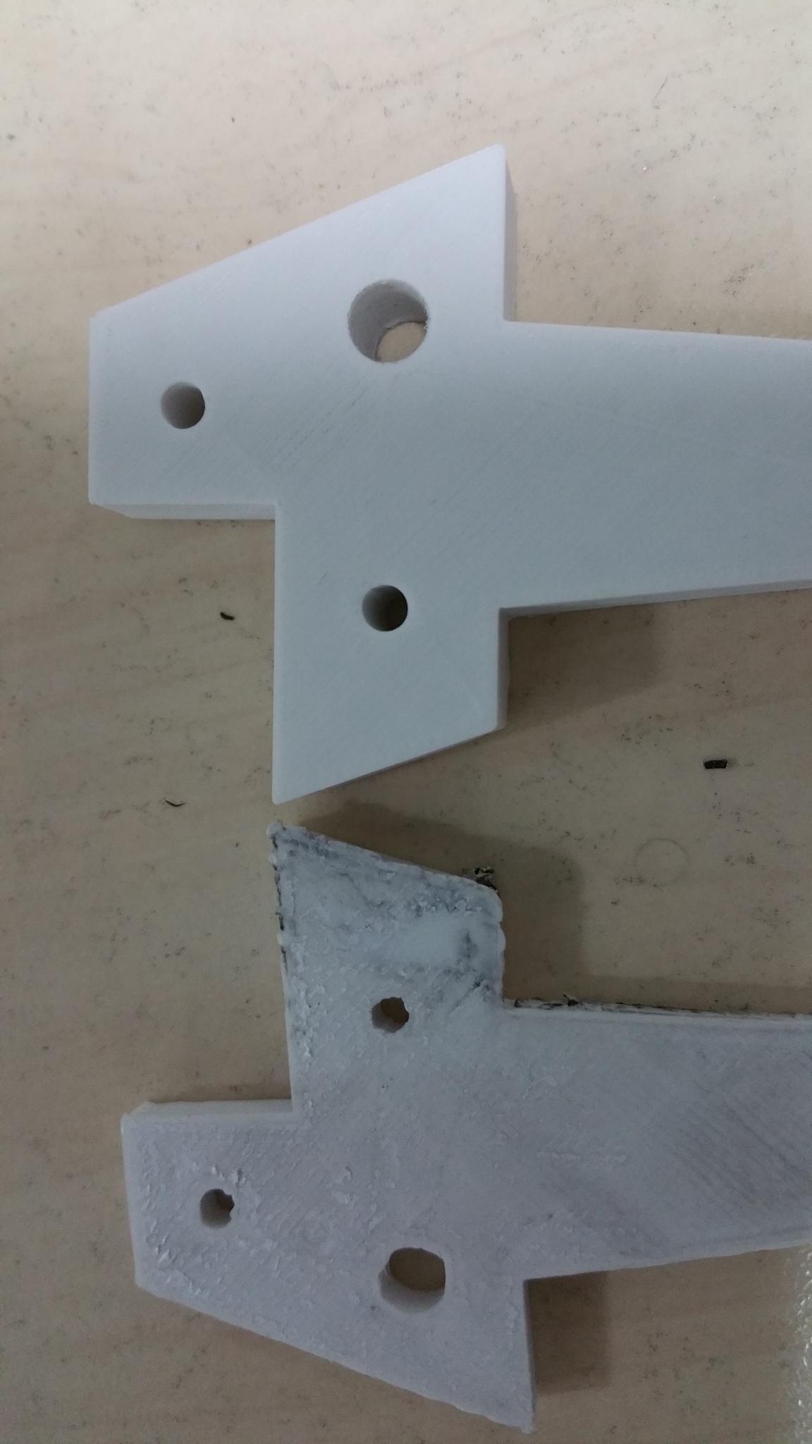

ericson Posté(e) Avril 1, 2017 Partager Posté(e) Avril 1, 2017 (modifié) Bonjour Après avoir regarder les tuto sur Freecad, et après avoir fait une première pièce. Je l'ai imprimé , mais les dimensions ne sont pas respectées, par exemple, j'ai un trou cylindre de diametre 12mm et il fait nettement moins ? Je vais refaire des tests Y a t il un truc de particulier à faire ? De plus que se passe t il quand le fil arrive au bout ? Peut on remplacer le fil et relancer la fin de l'impression. Car en fait il me restait qu'un peu de fil, et j'ai mis que pause avant d'arriver en fin de fil , et j'ai enfiler le nouveau .. Obliger de dévisser legerement un embout pour pousser correctement, le fil. Car a marché mais il y a peut etre plus pratique ? Merci pour vos conseils Modifié (le) Avril 1, 2017 par ericson Lien vers le commentaire Partager sur d’autres sites More sharing options...
ericson Posté(e) Avril 1, 2017 Auteur Partager Posté(e) Avril 1, 2017 D'après ce que j'ai lu, il semble qu'il faut dans cura changer l'échelle et passer à 103% pour récupérer de la diminution de la taille après refroidissement. J'ai l'impression que pour pour c'est encore plus ,... Lien vers le commentaire Partager sur d’autres sites More sharing options...
BenOuais Posté(e) Avril 2, 2017 Partager Posté(e) Avril 2, 2017 (modifié) De mon côté, en PLA, rien à dire, 10mm = 10mm au dixième prêt ... Modifié (le) Avril 2, 2017 par BenOuais Lien vers le commentaire Partager sur d’autres sites More sharing options...
ericson Posté(e) Avril 3, 2017 Auteur Partager Posté(e) Avril 3, 2017 TU as de la chance car moi ce ne correspond pas du tout ..je vais faire quelques tests Lien vers le commentaire Partager sur d’autres sites More sharing options...
lapin_cool Posté(e) Avril 3, 2017 Partager Posté(e) Avril 3, 2017 (modifié) regarde si ta courroie de chariot est correctement tendue, quand j'ai reçu la mienne les côtes n'était pas respectées à cause du jeu plateau. Modifié (le) Avril 3, 2017 par lapin_cool Lien vers le commentaire Partager sur d’autres sites More sharing options...
