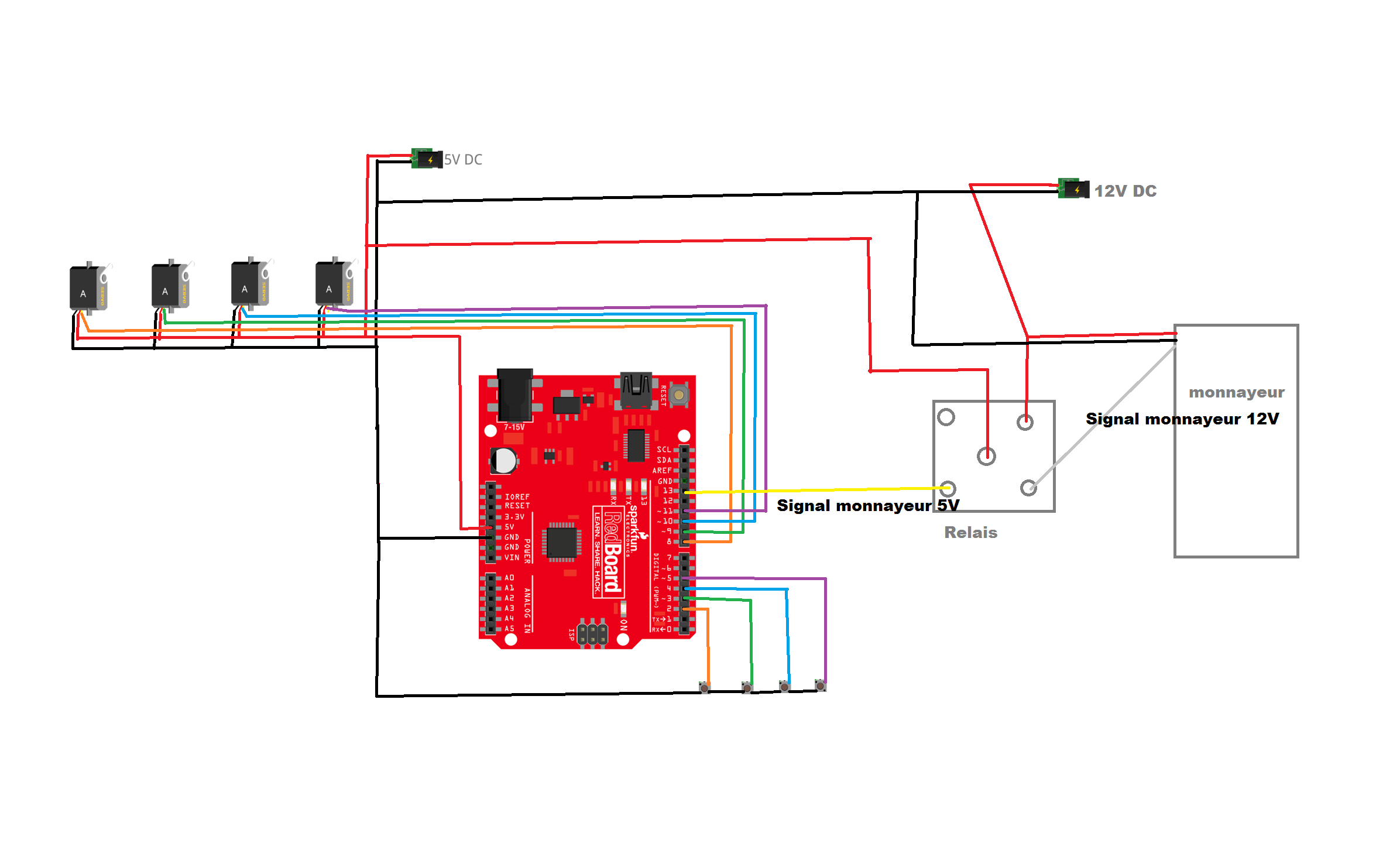

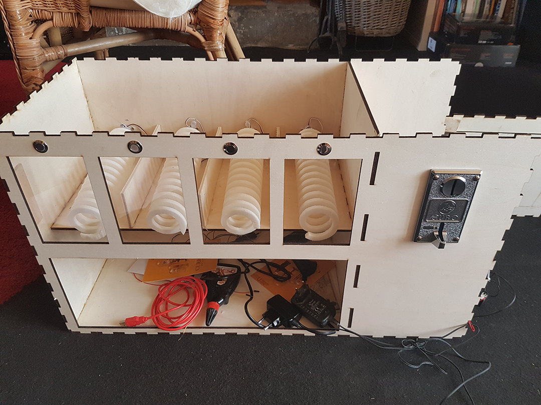

pour ma futur salle dédiée au cinéma je me suis mis dans l'idée de fabriquer un distributeur de bonbon à choix multiple, le soucis c'est que quand on insert la pièce dans le monnayeur rien ne se passe ensuite, alors que je devrais pouvoir appuyer sur un bouton poussoir qui fait tourner un servo moteur à rotation continu, je vous mets le code que j'utilise ainsi qu'un schéma de mon câblage, une photo du distributeur et le matériel utilisé.
Le matériel est :
- Une redboard de chez sparkfun
- 4 bouton poussoir
- 4 servo moteur à rotation continu
- un monnayeur 1€ Cebek c-5251

Tu as fait ton code toi-même ? Ou tu l'as récupéré sur un site ?
A la lecture (un peu rapide je te l'accorde), il me semble qu'il faille appuyer sur le poussoir pendant que la pièce passe... Ou bien l'état du monnayeur reste bas pendant un certain temps ? (je ne connais pas cette pièce)
Enfin, je pense qu'il est possible de factoriser une partie de ce code pour avoir le même résultat pour quelques lignes en moins (et donc moins de sources d'erreur).
Si le code n'est pas en cause, revérifier le montage et les éventuelles soudures...

Je l'ai récupérer sur un site. Et c'est vrai que d'après ce que je vois c'est exactement ce que tu as vu en lisant le code. Le monnayeur ne reste pas bas, quand la pièce passe sa ne dure qu'une fraction de seconde.
Pour le montage et les soudures j'ai déjà tout reverifier

En cherchant un peu d'infos sur le monnayeur, je suis tombé sur ton post sur le forum arduino. Je pense qu'ils te seront d'une plus grande aide que moi... :(
Sinon, tu as le lien de ton site source, peut-être qu'on peut y glaner quelques infos ?

Je pense qu'il y a pas mal d'erreur d'écriture dans ce programme.
Déjà ça me paraît très bizarre de mettre les sorties de servo en mode digital out alors qu'un servo se gère via pwm..

je suis pas un expert mais pourquoi un servo pour une vis sans fin? il me semblait que les servos ne pouvaient pas faire plusieurs tours sur eux même.
Edit: ok je viens de voir que c'était a rotation continue...

C'est bon tout fonctionne,
En faite c'était bien une erreur de câblage sur le relais j'envoyais du 5V pour que le signal qui rentre sur la arduino soit du 5V or il fallait que je le branche au 0V pour que la arduino comprenne.
le bon code est le suivant

Super.
Tres joli projet vraiment. Je pense même que je vais copier l'idée :-)
Sinon, je me pose la même question que NEbraan. Qu'est ce qui a guidé ton
choix vers un servo à rotation continue?
Pourquoi n'est tu pas parti sur nos bons vieux stepper?

J'avais installer les servo car j'en avais en stock [emoji4]
Par contre pas assez fiable sur la rotation donc j'ai enlever les servo et j'y ai mis des nema 17 avec une arduino et une ramps, le schéma à du coup été simplifier et j'ai réécrit une partie du code pour y intégrer les nema, je transfère mon code dans le weekend ainsi qu'un petit schéma.
Voilà voilà en espérant que mon projet en inspire et surtout hésiter pas à partager vos amélioration [emoji6]
