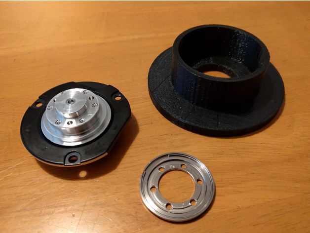

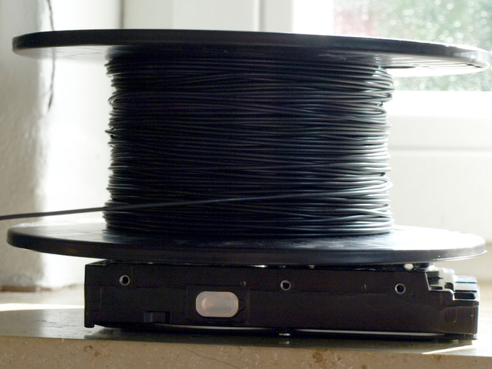

J'ai vu que certains ont recyclé des vieux HDD pour avoir un roulement sans friction ^^

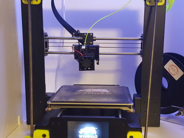

En parcourant thingiverse je suis tombé sur un mod de la i3  replicator de Wanhao qui me semble assez interessant : des renforcements de l'axe Z. Apparemment malgré la rigidité du cadre full métal il y a quand même une zone de faiblesse de par la fixation 4 vis de chaque côté, qui peut donner un léger jeu à l'axe Z. Plusieurs mods proposent un renforcement avec des haubans. La photo avant/après fournie dans un des mods est assez vendeuse :)
http://thingiverse-production-new.s3.amazonaws.com/renders/5b/3e/0b/80/6a/f6a1d6fff53646cc3e4767d599daf2fd_preview_featured.jpg
cec1402c289f6e4832079eff38c6927b_preview
Ca serait sympa de faire le même genre de modif pour notre anycubic ^^
Je suis pas fan des haubans à l'avant car je préfèrerai garder le champ libre pour decoller les prints sacrément adhérents.
Du coup je vais me pencher prochainement sur tous ces mods, quitte à en faire un qui regrouperait haubans + support bobine + support contacteur fin de filament...
Dans le même ordre d'idée quand je vois ce genre de modif pour rigidifier encore plus la stucture, je me dis que le jeu lateral qu'il y a quand je force sur le plateau pour décoller mes pièces ne doit pas être particulièrement propice à une impression de précision. Vous avez aussi ce genre de ressenti ou c'est mon plateau qui déconne? ptet des mods à creuser :P

en ce qui concerne , les haubans , j'ai vraiment de gros doute sur leur utilité (je me trompe peu être , à voir)
je pense plutôt que si tu veux améliorer la machine il serais plus judicieux de changer les roulements linéaire du plateau qui ne sons pas d'une grande qualité et que l'on dois en trouver surement avec un peu moins de jeux et surtout changer le support du bed par un plateau plus rigide serais d'une plus grand utilité.
