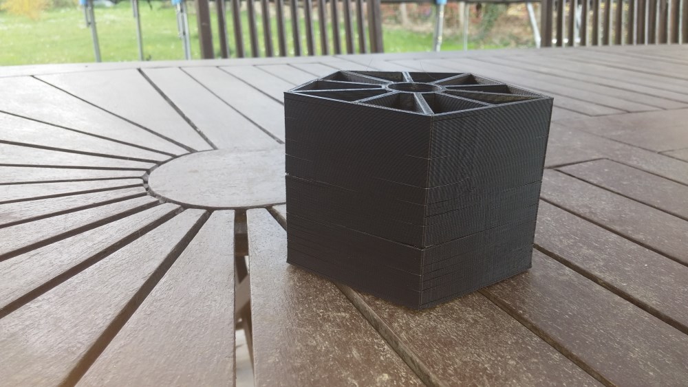

ericson Posté(e) Avril 3, 2017 Partager Posté(e) Avril 3, 2017 (modifié) Après quelques pieces en PLA, qui sont globalement parfaites, avec une super précision, je me tourne vers l'ABS pour ma première vrai piece, elle doit aller dehors donc je veux quelques chose plus résistant à l'humidié, d'ou l'ABS .. Mais la matière est plus difficile à utiliser, le refroidissement fait qu'elle se fissure. EN terme de resistance , c'est du coup pas terrible .. Avez vous joué sur des parametres pour diminuer ce pb ? Modifié (le) Avril 3, 2017 par ericson Lien vers le commentaire Partager sur d’autres sites More sharing options...
delirium07 Posté(e) Avril 3, 2017 Partager Posté(e) Avril 3, 2017 Bonjour Eric a quelle temperature tu imprimes l'ABS et quelle hauteur de couche ? Lien vers le commentaire Partager sur d’autres sites More sharing options...
ericson Posté(e) Avril 3, 2017 Auteur Partager Posté(e) Avril 3, 2017 Bonjour, J'imprime à 245° , le plateau à 95°. Hauteur 0.3 Je viens de lire qu'on pouvait baisser le ventilo, histoire que le choc thermique soit moins grand. Je risque de perdre en qualité , mais pour cette piece ce n'est pas important. Je viens de mettre par dessus l'imprimante , une couverture, histoire que ca refroidisse plus lentement .. J'ai laissé un trou quand même pour ne pas abimer la machine. Lien vers le commentaire Partager sur d’autres sites More sharing options...
delirium07 Posté(e) Avril 3, 2017 Partager Posté(e) Avril 3, 2017 peut etre essayer d'augmenter un peu la temperature mais pour la hauteur je dirais que 0.3 c'est bien pour le pla , mais pour l'abs c'est limite a cause de la retractation , essayes a 0.2 ou 0.25 l'ideal effectivement serait un caisson !! mais je te rassure ca m'arrive aussi avec la Raise qui est totalement fermée Lien vers le commentaire Partager sur d’autres sites More sharing options...
ericson Posté(e) Avril 3, 2017 Auteur Partager Posté(e) Avril 3, 2017 Finalement, c'est le seul défaut que je trouve à cette technologie. Cette Anycubic fonctionne parfaitement, avec le PLA je trouve que c'est une superbe précision mais si on veut quelque chose de plus costaud, l'ABS est moins stable. C'est dommage, sinon ce serait vraiment parfait ... Ils vont bien nous sortir de la matière dur comme l'ABS et facile à utiliser comme le PLA. La prochaine pièce je baisse la hauteur à 0.2 . Merci Lien vers le commentaire Partager sur d’autres sites More sharing options...

ericson Posté(e) Avril 3, 2017 Auteur Partager Posté(e) Avril 3, 2017 (modifié) C'est étrange , l'imprimante n'est pas allée au bout de mon test. Au bout d'une heure, au lieu de 3. Elle était sous la couverture, il y a une sonde de température qui l'a stoppée car trop chaud ? Pas marrant ça , elle s’arrête sans raison et sans message. Le même message que d'habitude , comme si elle avait fait la pièce en entier. Modifié (le) Avril 3, 2017 par ericson Lien vers le commentaire Partager sur d’autres sites More sharing options...
slayer-fr Posté(e) Avril 3, 2017 Partager Posté(e) Avril 3, 2017 Il y a 1 heure, ericson a dit : Bonjour, J'imprime à 245° , le plateau à 95°. Hauteur 0.3 Je viens de lire qu'on pouvait baisser le ventilo, histoire que le choc thermique soit moins grand. Je risque de perdre en qualité , mais pour cette piece ce n'est pas important. Je viens de mettre par dessus l'imprimante , une couverture, histoire que ca refroidisse plus lentement .. J'ai laissé un trou quand même pour ne pas abimer la machine. salut pour commencer , il ne faut surtout pas ventiler l'ABS , donc ventilo à 0. j'avais ce problème et depuis que j'ai diminue la vitesse et joué sur le remplissage de la pièces je ne souffre plus de ce problème , à savoir que d'une marque à l'autre certain filament son plus sensible à ce problème. bon j'ai un caisson , ça aide aussi à diminuer ce phénomène. Lien vers le commentaire Partager sur d’autres sites More sharing options...
ericson Posté(e) Avril 3, 2017 Auteur Partager Posté(e) Avril 3, 2017 Carrément à zéro. Ceci dit à 80%, ca semblait bien fonctionner avant que l'imprimante stoppe sans raison. A terme je pense faire aussi un caisson. J'ai vu ta construction ... Lien vers le commentaire Partager sur d’autres sites More sharing options...
slayer-fr Posté(e) Avril 3, 2017 Partager Posté(e) Avril 3, 2017 il est possible que ta machine s'est arrêter car elle à surchauffé sous ta couverture , il faut que l'electronique respise un peu Lien vers le commentaire Partager sur d’autres sites More sharing options...

Harleyme Posté(e) Avril 4, 2017 Partager Posté(e) Avril 4, 2017 Bonjour, pou moi l'ABS je l'imprime comme @slayer-fr sans ventilateur, j'ai aussi monté la température du plateau à 110°C pour avoir un choc thermique moins important, couche de 0,2. J'ai de bons résultats, mais pour une pièce sans problème je te conseille le PETG, moins joli à l'état de surface mais pas de problème de déformation. Lien vers le commentaire Partager sur d’autres sites More sharing options...
alanya Posté(e) Avril 4, 2017 Partager Posté(e) Avril 4, 2017 (modifié) Bonjour à tous Pour un débutant : comment mettre à zéro le ventilo ? Modifié (le) Avril 4, 2017 par alanya Lien vers le commentaire Partager sur d’autres sites More sharing options...
Harleyme Posté(e) Avril 4, 2017 Partager Posté(e) Avril 4, 2017 (modifié) Tu utilises CURA? Si oui, il y a un petit carré sous le premier onglet,(basic) tout en bas, tu le décoche et plus de ventilation de pièces. Modifié (le) Avril 4, 2017 par Harleyme Lien vers le commentaire Partager sur d’autres sites More sharing options...
ericson Posté(e) Avril 4, 2017 Auteur Partager Posté(e) Avril 4, 2017 (modifié) J'ai refais un test sous la couverture , pourtant je n'avais pas completement fermé , mais rebelote , machine stoppée .. J'ai enlevé la couverture, et cette fois c'est allé au bout, mais par contre piece fendue, donc pas du tout resistante .. Concernant Cura, moi j'ai l'option mais dans "avancé" .. en bas j'ai décoché, mais je n'ai pas l'impression que le ventilo se mette à zero.. comment peut on le constater ? Modifié (le) Avril 4, 2017 par ericson Lien vers le commentaire Partager sur d’autres sites More sharing options...
Harleyme Posté(e) Avril 4, 2017 Partager Posté(e) Avril 4, 2017 (modifié) Il y a deux ventilateurs sur ta tête, un pour refroidir le haut de la tête, il est à droite quand tu es un face, et l'autre à gauche qui souffle sur la pièce. Il y a un déflecteur en plastique à gauche dessous. Normal que tu penses qu'il ne s'arrête pas, il fait moins de bruit que le premier. Tu as raison c'est sous l'onglet avancé. Tu as essayé de monter la température de ton plateau ? Tu peux changer l'épaisseur de ta pièce ? Modifié (le) Avril 4, 2017 par Harleyme Lien vers le commentaire Partager sur d’autres sites More sharing options...
slayer-fr Posté(e) Avril 4, 2017 Partager Posté(e) Avril 4, 2017 celui de gauche dois absolument etre à l'arret pour l'ABS 1 Lien vers le commentaire Partager sur d’autres sites More sharing options...
