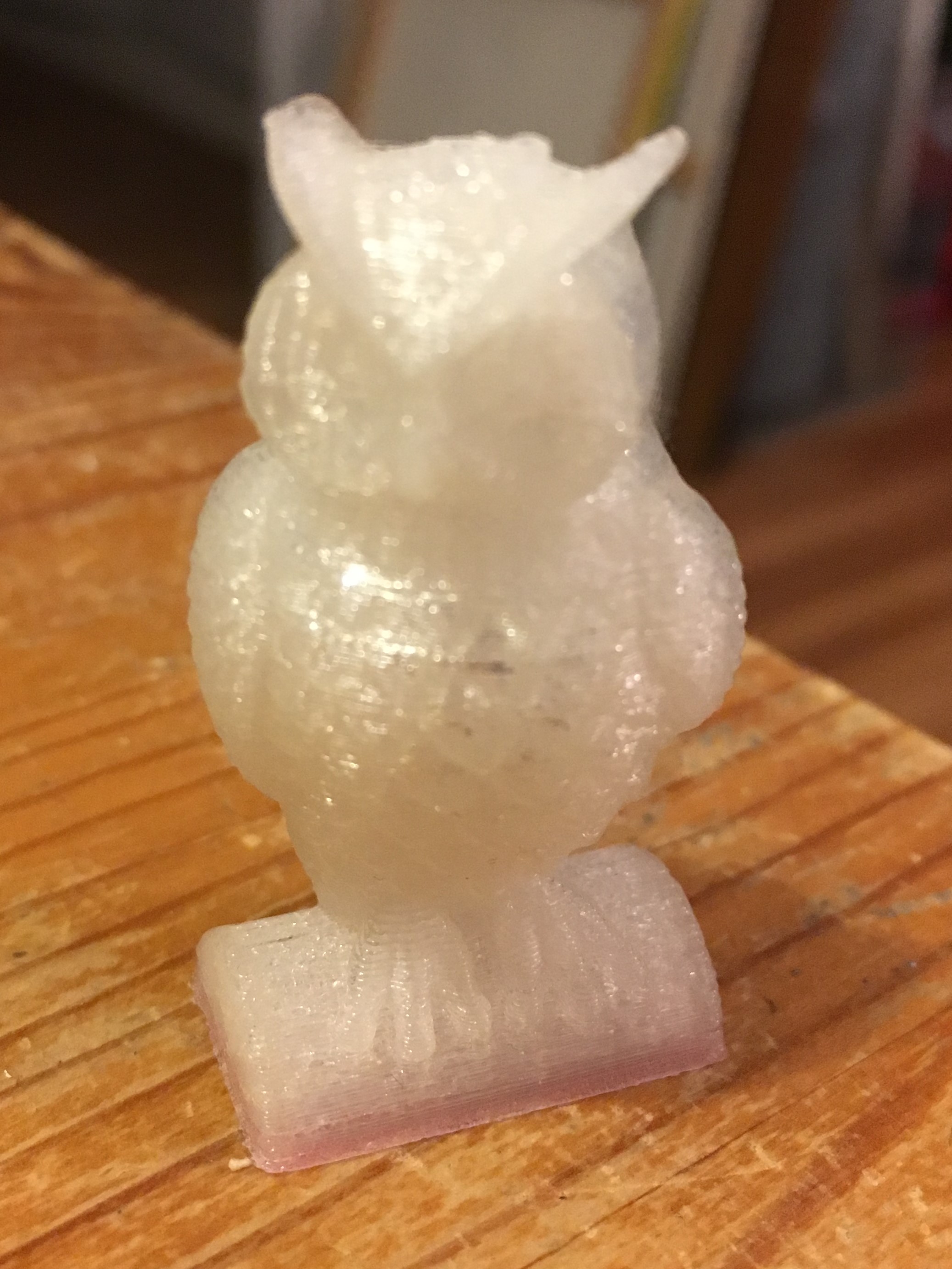

Karrenteuhd'eux Posté(e) Avril 11, 2017 Auteur Partager Posté(e) Avril 11, 2017 (modifié) Hello, Bien assemblée Alors, oui il faut bien ne pas mettre le plateau trop près... sinon ça accroche... en mode HARDCORE ! Sinon : La première impression PLA Natural translucide. Sorry, la webcam est une cam à 2.5€... donc... Modifié (le) Avril 11, 2017 par Karrenteuhd'eux photos Lien vers le commentaire Partager sur d’autres sites More sharing options...

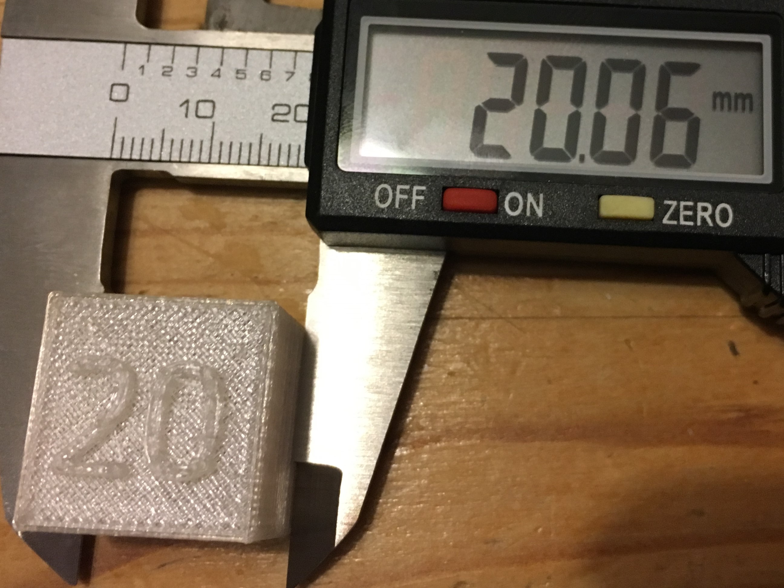

Harleyme Posté(e) Avril 11, 2017 Partager Posté(e) Avril 11, 2017 6 centièmes de trop, c'est horrible. Comment va tu faire ? Lien vers le commentaire Partager sur d’autres sites More sharing options...
slayer-fr Posté(e) Avril 11, 2017 Partager Posté(e) Avril 11, 2017 ferme les yeux Lien vers le commentaire Partager sur d’autres sites More sharing options...
Karrenteuhd'eux Posté(e) Avril 11, 2017 Auteur Partager Posté(e) Avril 11, 2017 60 micrometre, pour une impression en 0.2 sans opimisation ^^ un léger décollement de couches, trop chaud ou froid ? là suis en PLA esum à 195°. Lien vers le commentaire Partager sur d’autres sites More sharing options...

Invité Posté(e) Avril 13, 2017 Partager Posté(e) Avril 13, 2017 Sinon pour revenir aux 0,06mm d'écart je ne me fie pas trop à l'affichage digital de ces pieds à coulisses j'ai le même et pour la remise à zéro on peut être très approximatif selon la pression que l'on met Lien vers le commentaire Partager sur d’autres sites More sharing options...
lanfuste Posté(e) Avril 23, 2017 Partager Posté(e) Avril 23, 2017 Salut. Perso je bosse dans une boite ou je suis responsable qualite. Je procede au controle des outils de mesures tel pied a coulisse selon iso 9001 et on a une tolerance de +/- 0,1 sur ce genre d'outils.... pour etre plus precis on a un bras faro qui lui est dans les tolerances 0,036..... donc c'est pas forcement ta piece qui a 6 centiemme...... En tout cas bien venu au club des anycubicmen. Tu verra certaines fois tu t arrachera les cheveux. Comme moi ce week end avec un groa probleme de reglage. Et petit a petit tu apprend les truc et astuces. Ps: un conseil: gaffe au petite erreur de montage de nos amis chinois: vis qui manque ou mal serrees, etc.... c'est pas du top finition de ce cote la..... certains on meme eue des fin de course z monté à l'envers Lien vers le commentaire Partager sur d’autres sites More sharing options...
