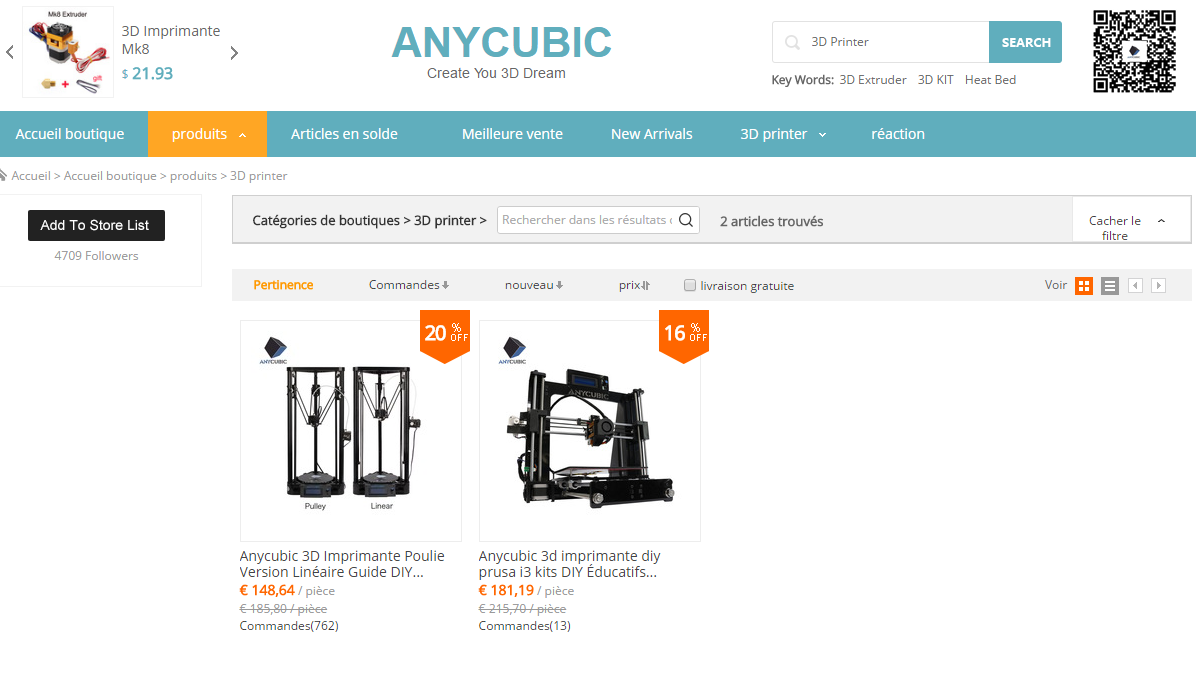

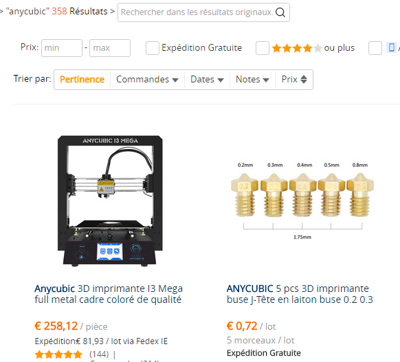

DCH78 Posté(e) Juin 19, 2017 Partager Posté(e) Juin 19, 2017 (modifié) A propos de stock et de notre imprimante, je viens de voir dans la boutique Aliexpress Anycubic que l'imprimante n'était plus au catalogue du site du vendeur Anycubic, bizarre... Alors qu'on peut encore l'acheter si on fait une recherche anycubic tout court. Ca doit être une erreur du concepteur du site. Ca c'est le site Anycubic sur la section 3D printer : Et sur une recherche Anycubic, le premier produit c'est notre imprimante : Elle n'est d'ailleurs vraiment pas cher en ce moment. Modifié (le) Juin 19, 2017 par DCH78 Lien vers le commentaire Partager sur d’autres sites More sharing options...
