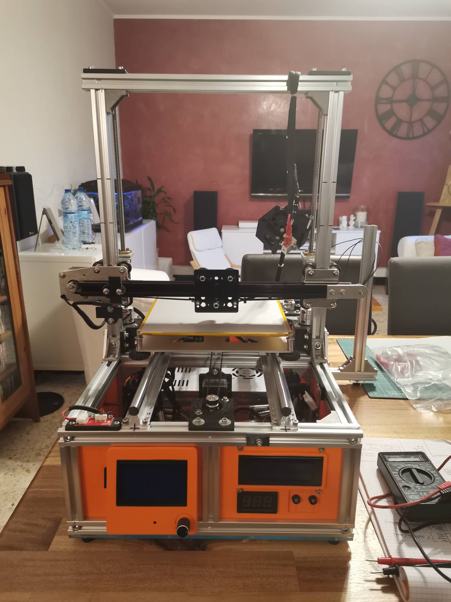

Jeremy324 Posté(e) Mars 30, 2020 Partager Posté(e) Mars 30, 2020 Slt à tout le monde. Ma de200 presque terminée Lien vers le commentaire Partager sur d’autres sites More sharing options...
geed Posté(e) Juillet 3, 2020 Partager Posté(e) Juillet 3, 2020 Le 30/03/2020 at 23:03, Jeremy324 a dit : Slt à tout le monde. Ma de200 presque terminée ça n'a plus grand chose d'une DE200 Lien vers le commentaire Partager sur d’autres sites More sharing options...

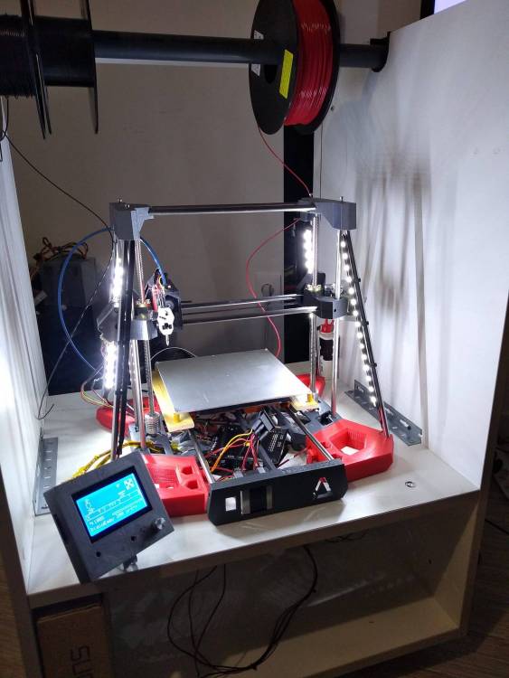

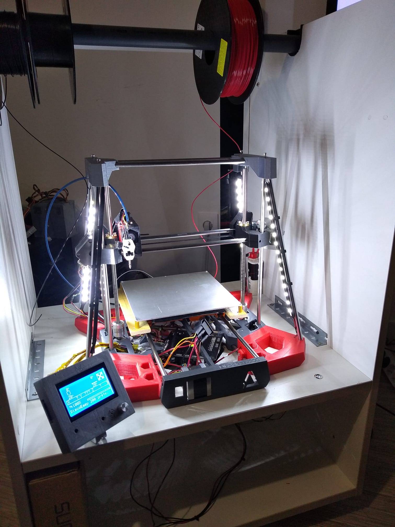

Invité Posté(e) Septembre 1, 2020 Partager Posté(e) Septembre 1, 2020 Ultimod presque complet chez moi, reste la plaque de protection que je ferai quand j'aurai terminée ma RS-CNC32.. J'ai le même problème de scintillement évoqué par @bezain dans son premier message mais ce n'est pas un manque de puissance ( alimentation ATX de 500 watts donc j'ai de la marge ), je pense que c'est un problème d’interférence avec le/les mofset, je vais creuser je verrai bien. Il me reste aussi à modéliser et à imprimer la façade avant pour intégrer le bouton de la lumière. Ma façade arrière se déforme à cause de la courroie ( maladie des discoeasy ... ), à tout hasard quelqu'un sait si les façades renforcées qu'on trouve entre autre sur Thingiverse sont compatibles avec l'ultimod ? L'Ultimod et nos Dago commencent à dater mais elles font toujours le boulot! Bezain ne s'est pas connecté depuis très longtemps en effet, j'espère qu'il ne lui est rien arrivé de grave,. En tous cas Bezain si tu me lis: merci! Lien vers le commentaire Partager sur d’autres sites More sharing options...
antares91 Posté(e) Septembre 1, 2020 Partager Posté(e) Septembre 1, 2020 Bonjour, J'ai utilisé celui-ci : http://www.thingiverse.com/thing:3196138 face avant et arrière renforcé par des barres de métal, de plus la face arrière permet la fixation d'un deuxième extrudeur. rien n'a bougé depuis plus de 2 ans. J'ai juste modifié le stl de la face avant afin de conservé le design d'origine Je te met le stl si cela t'interesse DiscoEasy - Face avant Renforcée.stl Lien vers le commentaire Partager sur d’autres sites More sharing options...
Invité Posté(e) Septembre 2, 2020 Partager Posté(e) Septembre 2, 2020 Merci de m'avoir répondu @antares91 Cette version a l'air idéale mais je préfère aussi le design d'origine, j'imprimerai ta version! Merci Lien vers le commentaire Partager sur d’autres sites More sharing options...
