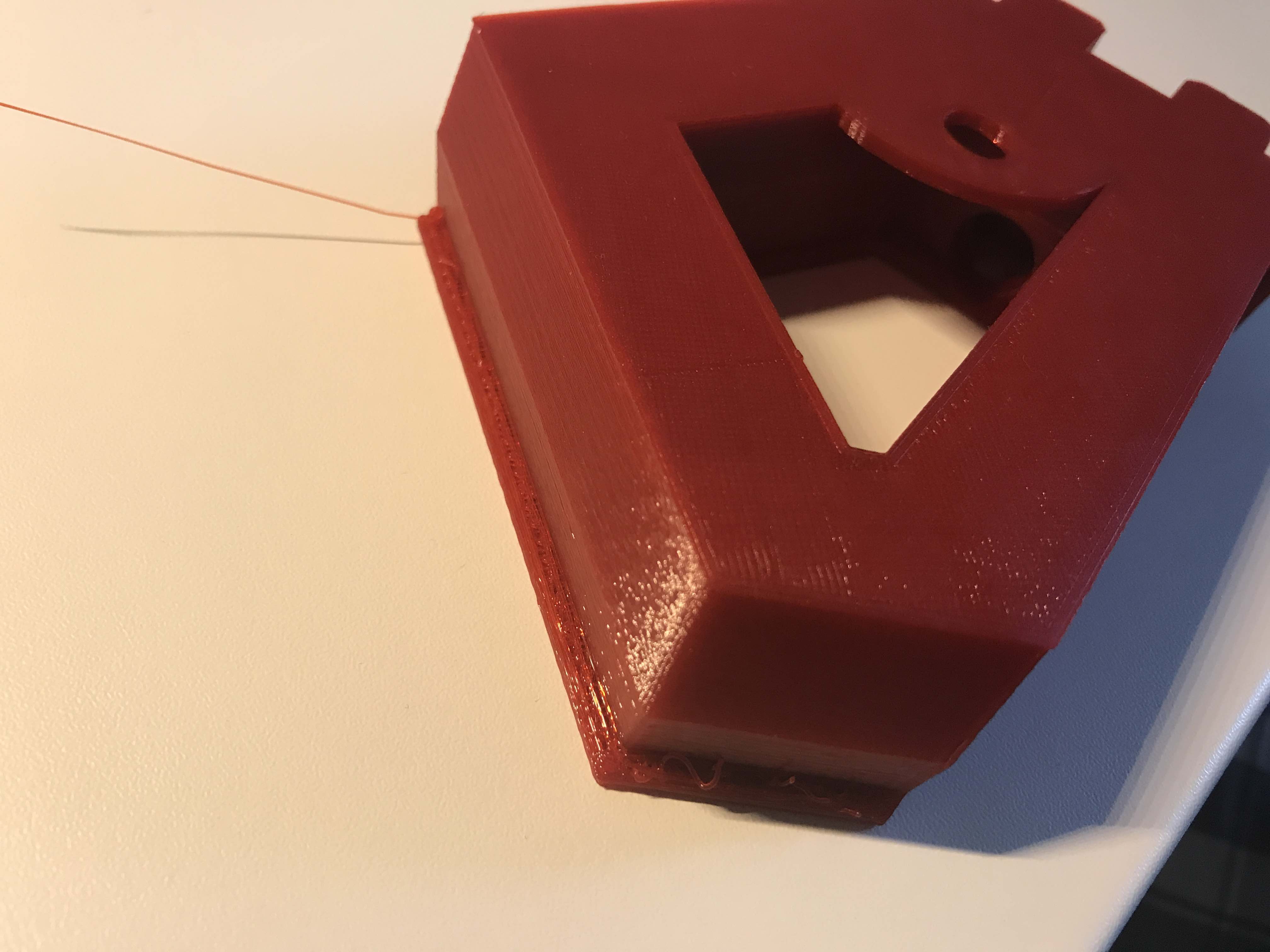

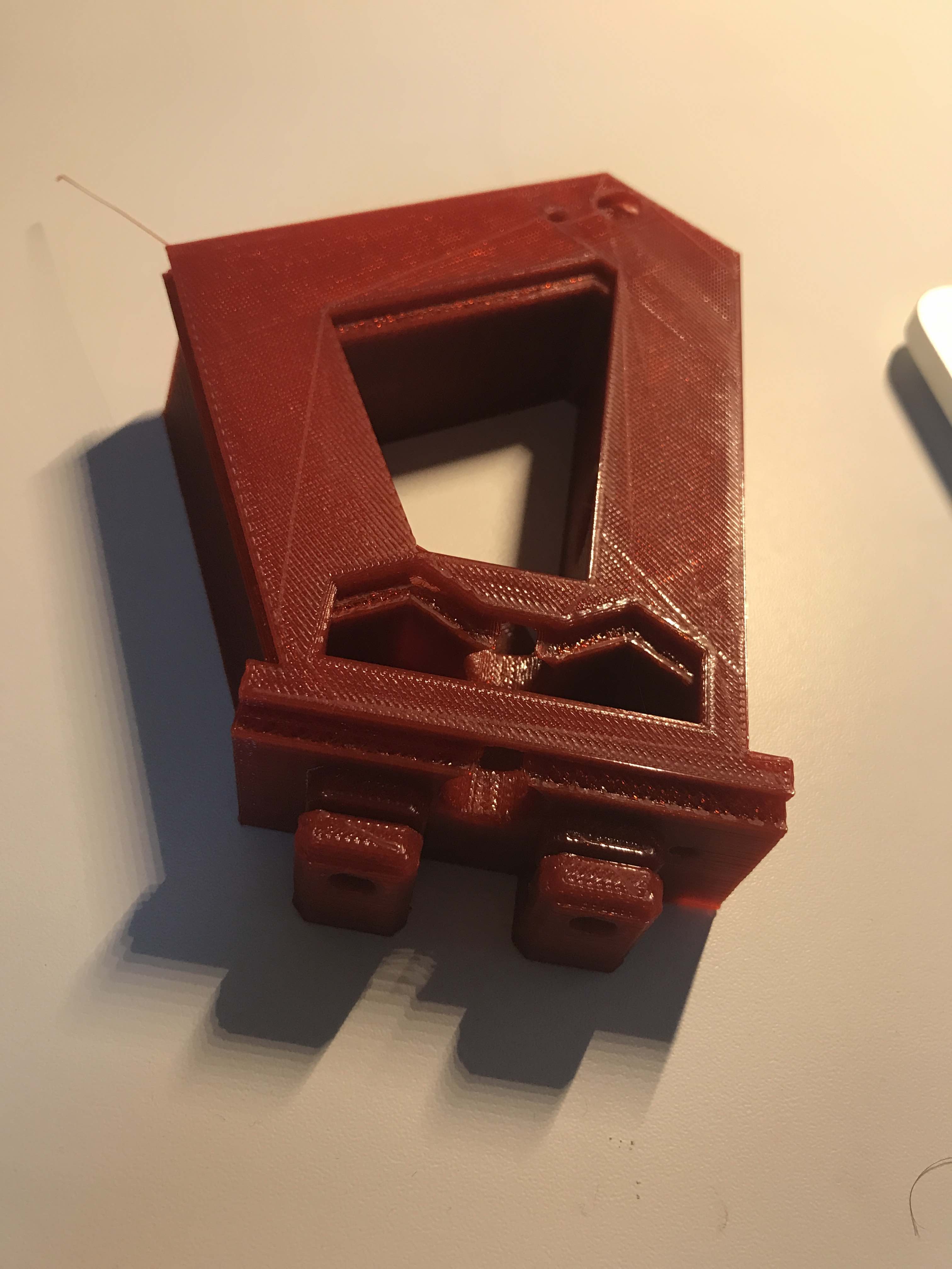

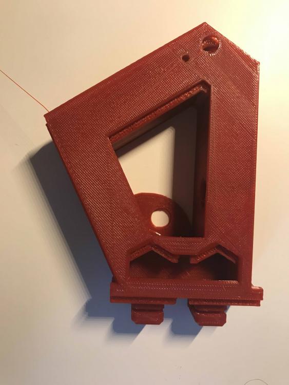

Welveryn74 Posté(e) Avril 16, 2017 Partager Posté(e) Avril 16, 2017 Bonjour, Tout d'abord Bézain je tiens à te féliciter pour ce mod très complet et très réussi qui m'a vraiment donné envie ! Je me suis donc empressé d'attaquer l'impression de tes pièces, mais par 2 fois j'ai eu un souci d'impression. Je précise que j'utilise le slicer CdB avec une finition rapide (0.2) et renforcé (33%). L'impression est top au départ mais fini par poser un problème, je m'explique : Ma buse s'est décalé deux fois, une fois de 5 mm en Z en cours d'impression sur le renfort avant gauche, ce qui a eu pour résultat le fait que l'imprimante posait son filament dans le vide. La deuxième fois sur le renfort arrière gauche un décalage en X de 5 mm en fin d'impression. Je poste une photo du résultat, un peu dégouté. Au final j'aimerais savoir d'où vient le problème parce-que cette fois je n'en ai aucune idée. L'hypothèse serait une mauvaise interprétation du G-code par l'imprimante ou alors une erreur du slicer lui-même suite à la pièce modélisée, mais comment résoudre cela ? Merci d'avance pour votre réponse. Lien vers le commentaire Partager sur d’autres sites More sharing options...

Welveryn74 Posté(e) Avril 16, 2017 Partager Posté(e) Avril 16, 2017 Alors non je n'étais pas devant. Cependant cette pièce j'ai essayé de l'imprimer deux fois. Et deux fois la même erreur. La pièce que j'obtiens est bonne sur la partie supérieure et inférieure. Mais au milieu de l'impression la buse a du se décaler vers le haut puisque j'ai un amas de fil posé n'importe comment. Lien vers le commentaire Partager sur d’autres sites More sharing options...

bezain Posté(e) Avril 16, 2017 Auteur Partager Posté(e) Avril 16, 2017 (modifié) Bonjour à tous Généralement, les décalages de pièces sont à 90% d'origine mécanique ( courroie, vis pression des poulies, moteurs qui manquent des steps, alimentation électrique qui rame ). C'est à vérifier en premier . Sauf que ... J'ai déjà eu exactement ton problème avec Cura !!! En fait, je pense que le problème est d'origine " softomecanique " lol. Je m'explique: Cura a des trajets de buse qui sont vraiment compliqués et pas optimisés. C'est par exemple bien visible sur cette vidéo à 1'50". Avec des trajets peu optimisés, cela finit par rendre la tâche trop difficile pour l'électronique et/ou la mécanique. Vu ce que le slicer lui demande, l'imprimante , la carte, l'alim, ou la mécanique, ne suivent plus. J'ai remarqué aussi que Cura avait bien plus de mal à imprimer des fichiers stl issus de modélisations complexes sous Solidworks ou autres, que simplify par exemple. Quand j'avais eu ce problème, j'avais réussi à le résoudre en baissant largement la vitesse d'impression. Sur l'écran du Marlin, tu peux passer à 70% de la vitesse, voire 60%, et voir ce que ça donne. Du coup il te faut ajuster aussi la température de 5 à 10°C en moins. Surtout que je ne suis pas un expert du calibrage des temperatures, mais à première vue elle me paraît un poil élevée sur la photo de ta pièce. Bezain Bezain Modifié (le) Avril 16, 2017 par bezain Lien vers le commentaire Partager sur d’autres sites More sharing options...
Welveryn74 Posté(e) Avril 16, 2017 Partager Posté(e) Avril 16, 2017 Je vous remercie pour les différentes remarques et conseils que vous avez pu me donner. Je vais dans un premier temps vérifier mes pièces mécanique et mon montage. Je pense ensuite changer de Slicer, peut-être utiliser Simplify qui a l'air mieux optimisé, et ajuster la vitesse d'impression et la température comme suggéré par Bezain. Je referais ensuite une test et je vous tiendrais au courant. Remarque intéressante : les deux Tops se sont imprimés parfaitement en revanche. Ce sont juste les deux blocs avant et arrière qui ont l'air de poser problème. Lien vers le commentaire Partager sur d’autres sites More sharing options...
Kachidoki Posté(e) Avril 16, 2017 Partager Posté(e) Avril 16, 2017 Du coup je vérifierais le déplacement Y, les 4 roulements, car les pieds imposent un déplacement plus important en Y que les tops. C'est peut être la différence. Lien vers le commentaire Partager sur d’autres sites More sharing options...
