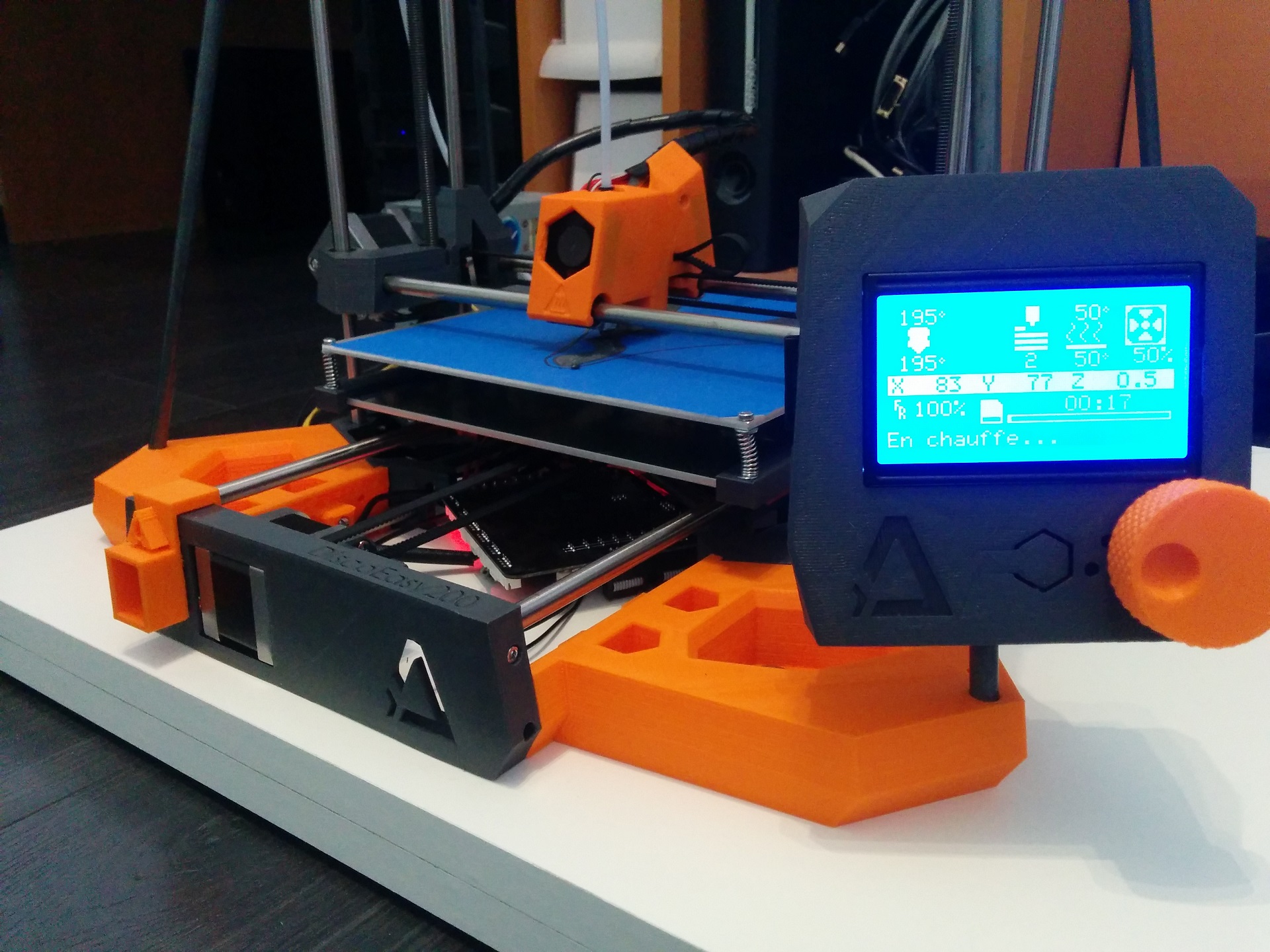

xeonok Posté(e) Avril 19, 2017 Partager Posté(e) Avril 19, 2017 Va falloir que je lui lave bien le ... [emoji28]Envoyé de mon Nexus 5 en utilisant Tapatalk Lien vers le commentaire Partager sur d’autres sites More sharing options...

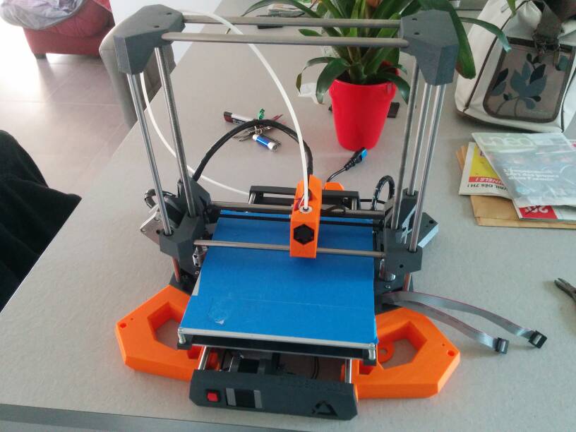

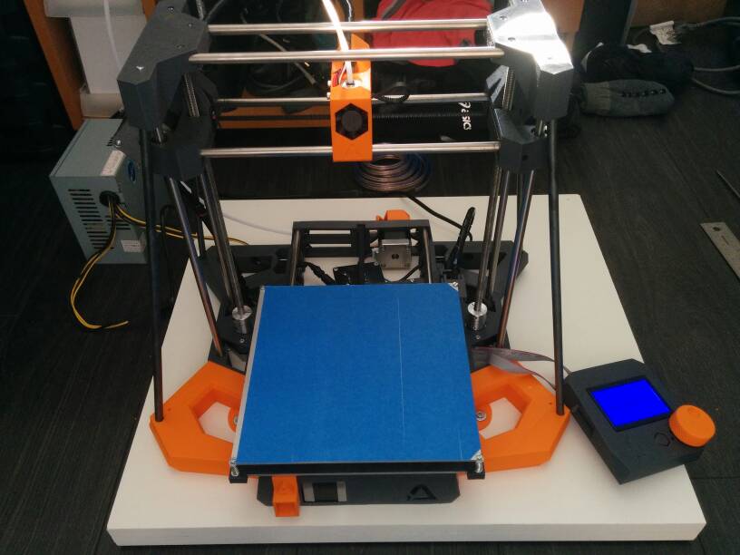

xeonok Posté(e) Avril 19, 2017 Partager Posté(e) Avril 19, 2017 Bon la base est finie, va falloir m'attaquer à la découpe de plan de travail pour le support, en tout cas super travail@bezain, car rien ne dépasse entre le devant et l'arrière, en plus rien que ça tu sens déjà que c'est plus robuste.Envoyé de mon Nexus 5 en utilisant Tapatalk 3 Lien vers le commentaire Partager sur d’autres sites More sharing options...
Kachidoki Posté(e) Avril 19, 2017 Partager Posté(e) Avril 19, 2017 Super taf, continues comme ça, on veut des photos. J'ai vraiment hâte d'attaquer la mienne, il me reste qu'un pied à imprimer et commander les vis sur le prochain tir groupé. Les barres sont en attente de découpe. Mais j'ai du basculer sur un projet urgent et j'y ai passé la semaine... Lien vers le commentaire Partager sur d’autres sites More sharing options...
xeonok Posté(e) Avril 19, 2017 Partager Posté(e) Avril 19, 2017 Pas eu le temps de finir pour ce soir, tout le monde au dodo, il me reste les tiges à couper. Bref on verra ça demain.Envoyé de mon Nexus 5 en utilisant Tapatalk 1 Lien vers le commentaire Partager sur d’autres sites More sharing options...

xeonok Posté(e) Avril 21, 2017 Partager Posté(e) Avril 21, 2017 Bon plus qu'à faire le réglage de l'offset et ensuite un petit test pour voir ce que ça donne.Envoyé de mon Nexus 5 en utilisant Tapatalk 1 Lien vers le commentaire Partager sur d’autres sites More sharing options...

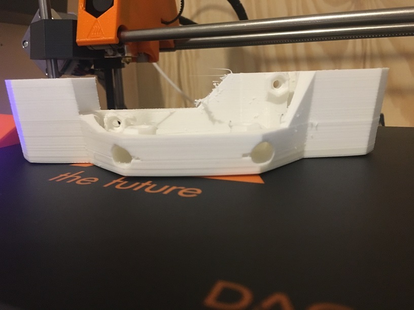

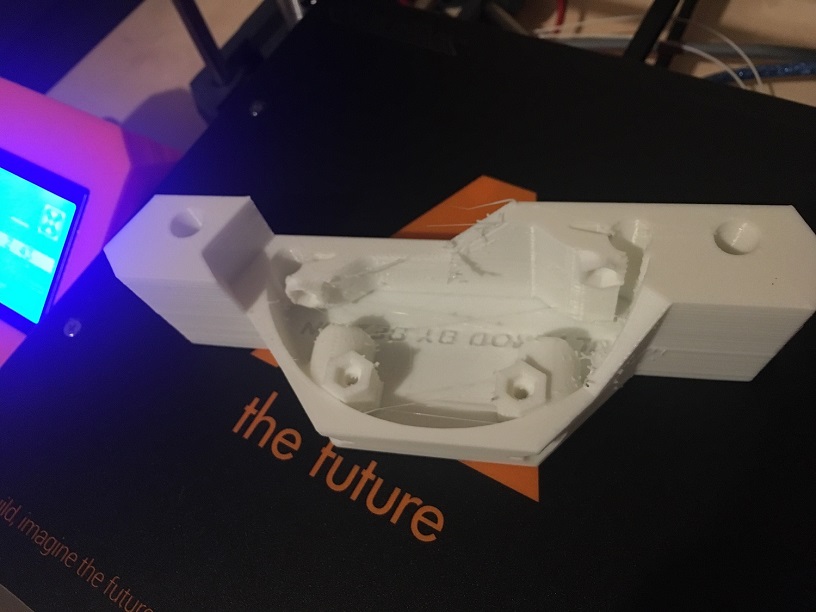

fma388 Posté(e) Avril 21, 2017 Partager Posté(e) Avril 21, 2017 Première pièce imprimée (première grosse aussi) , pas mal de problèmes comme vous pouvez le voir sur les photos, j'aimerais savoir si le warping que j'ai sur les angles va gêner ou si ce n'est pas grave ? Pour les fils de spiderman j'ai cru comprendre que c’était le retract qui permettait d'éviter ça, par contre je ne sais pas comment gérer les "perles" qui apparaissent un peu partout. Pour sa symétrie j'ai rajouté des disques dans les angles + un contour pour éviter que les angles ne se lève. Merci , Lien vers le commentaire Partager sur d’autres sites More sharing options...

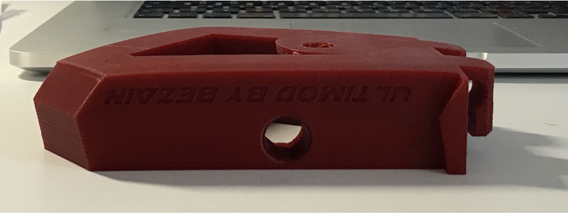

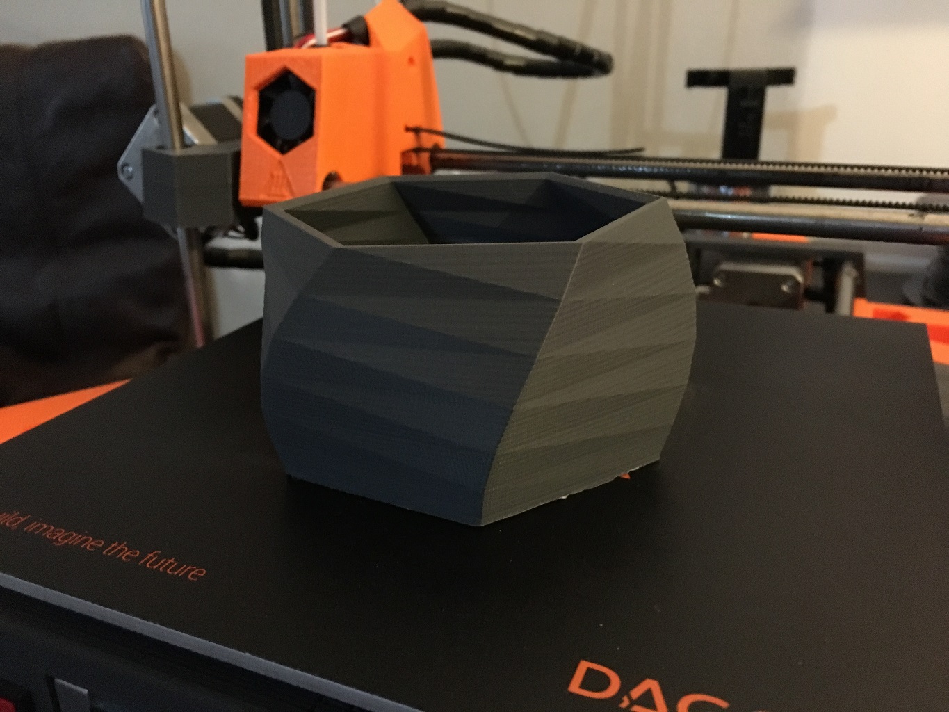

mrcrabs Posté(e) Avril 21, 2017 Partager Posté(e) Avril 21, 2017 (modifié) @fma388 j'en ai eu aussi, j'ai l'impression que c'est du à la vitesse rapide (peut etre du au fait que la version Dagoma de cura augmente les degrées en haute vitesse). ça ne change en rien la qualité mécanique... Les cotes restent bonnes ! Je gratte tout au cutter et zouuu (voir photos!) Voila le résultat chez moi. Tout est imprimé en 0,2 (rapide) avec Cura by dagoma et du filament chromatik. J'ai mis un peu de temps à comprendre la façon de régler, mais effectivement une fois qu'on a compris, c'est un jeu d'enfant. Et d'une efficacité redoutable. J'ai réalisé une première impression d'une très grande qualité jamais égalée jusqu'à maintenant, avec le fameux Ice Filament "Gentle grey". Juste magnifique. Merci @bezain ! Modifié (le) Avril 21, 2017 par mrcrabs 2 Lien vers le commentaire Partager sur d’autres sites More sharing options...

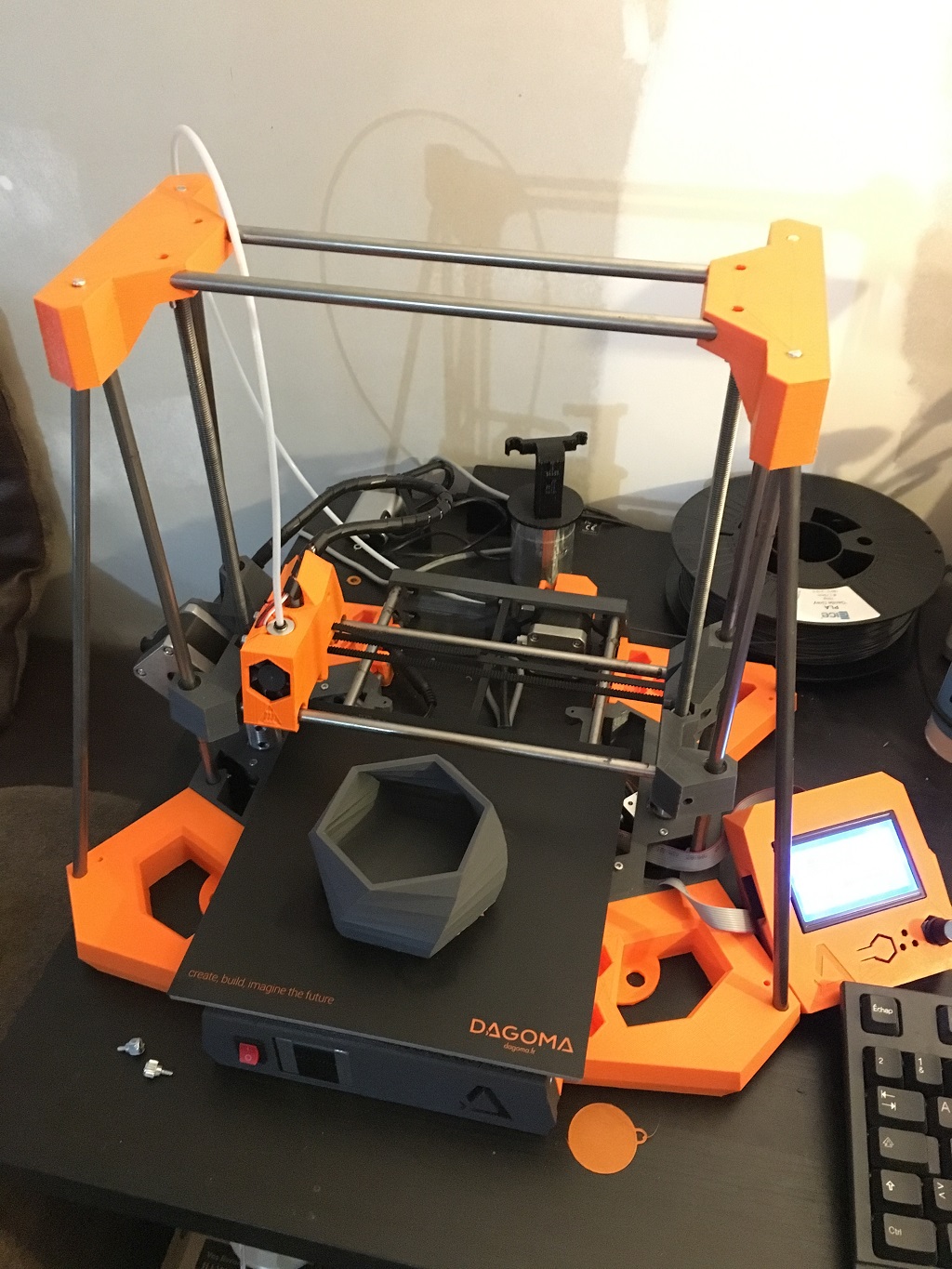

Kachidoki Posté(e) Avril 22, 2017 Partager Posté(e) Avril 22, 2017 (modifié) Oh mon dieu, il y a du wobble ! Plus sérieusement, le résultat est magnifique, il reste en effet un peu de wobble, mais il est régulier, alors qu'avant il était noyé dans les irrégularités dues aux vibrations de la tête. Tes tiges sont guidées en haut ? Si non, je te conseille ceci : http://www.thingiverse.com/thing:1825825 Sous réserve de laisser un jeu suffisant dans le trou, au moins 2mm sur le diamètre, pour que la tige puisse se balader librement et laisser l'anti-wobble faire son job. Le but est simplement d'éviter un fond rond énorme qui induit une inclinaison des anti-wobble qui eux-même, par leur contact plan avec le chariot, vont générer des oscillations du chariot en Z, et introduire du wobble... Un comble... EDIT: @xeonok pourra nous en dire plus, j'aperçois les anti-wobble sous la jupe de sa dame. Modifié (le) Avril 22, 2017 par Kachidoki Lien vers le commentaire Partager sur d’autres sites More sharing options...

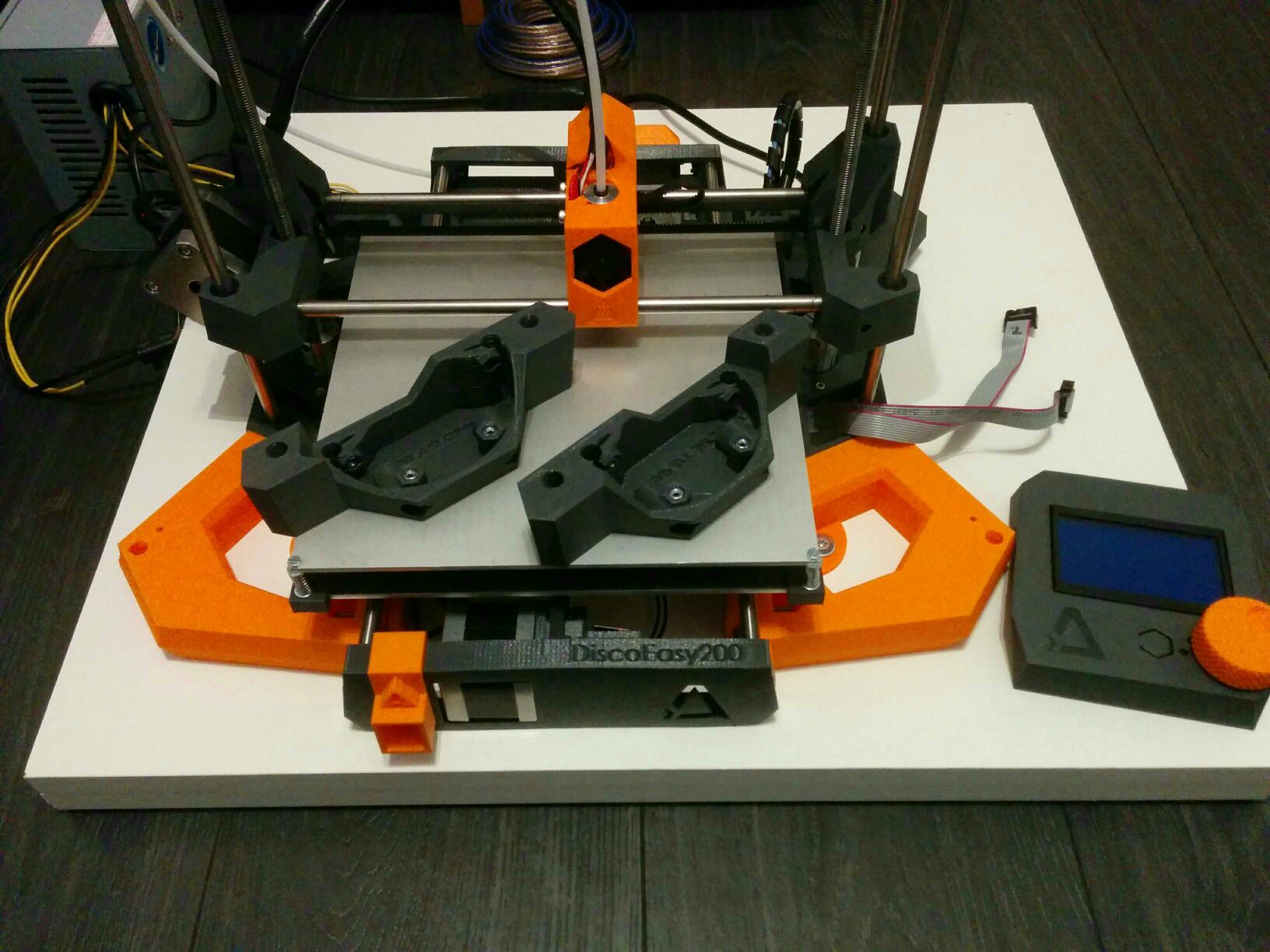

xeonok Posté(e) Avril 22, 2017 Partager Posté(e) Avril 22, 2017 (modifié) il y a 21 minutes, Kachidoki a dit : EDIT: @xeonok pourra nous en dire plus, j'aperçois les anti-wobble sous la jupe de sa dame. Punaise que tu as l'oeil ^^, pour info je suis entrain de faire des impressions en mode rapide pour voir ce que ça fait, j'en ai pour 4 heures, j'en ai profité pour fixer l'écran avant. J'ai retiré les anti-wobble, suivant ce qu'avait dit @bezain, je vais voir d'ici là, en tout cas, c'est clair que c'est plus mastoc maintenant, merci l'ami @bezain Modifié (le) Avril 22, 2017 par xeonok Lien vers le commentaire Partager sur d’autres sites More sharing options...
fma388 Posté(e) Avril 22, 2017 Partager Posté(e) Avril 22, 2017 Il y a 12 heures, mrcrabs a dit : @fma388 j'en ai eu aussi, j'ai l'impression que c'est du à la vitesse rapide (peut etre du au fait que la version Dagoma de cura augmente les degrées en haute vitesse). ça ne change en rien la qualité mécanique... Les cotes restent bonnes ! Je gratte tout au cutter et zouuu (voir photos!) Ben le pire c'est que je suis passé par la version officielle de Cura et non celle de Dagoma et la témpérature n'avait pas l'air de bouger (merci le petit écran pour controler tout ca.. ) mais bon les 2 supports hauts sont imprimés, c'est déjà ça de fait ! (pas de Warping sur la deuxième grâce aux petits disques à chaque angle + bordure tout autour (sous Cura) ) Me reste à lancer les grosses maintenant, mais j'aimerais trouvé d'ou vient le claquement de mon extrudeur avant (il claque seulement lors du remplissage du coup je vois pas d'ou ça vient.. ) , histoire de pouvoir laisser l'imprimante se débrouiller comme une grande sans la fixer pendant 8h Lien vers le commentaire Partager sur d’autres sites More sharing options...
Kachidoki Posté(e) Avril 22, 2017 Partager Posté(e) Avril 22, 2017 @fma388 ça peut claquer si tu vas trop vite (le remplissage est généralement fait à une vitesse plus élevée que les périmètres) ou trop froid, ou une combinaison des deux. C'est pour ça que CbD augmente la température en mode rapide. 1 Lien vers le commentaire Partager sur d’autres sites More sharing options...

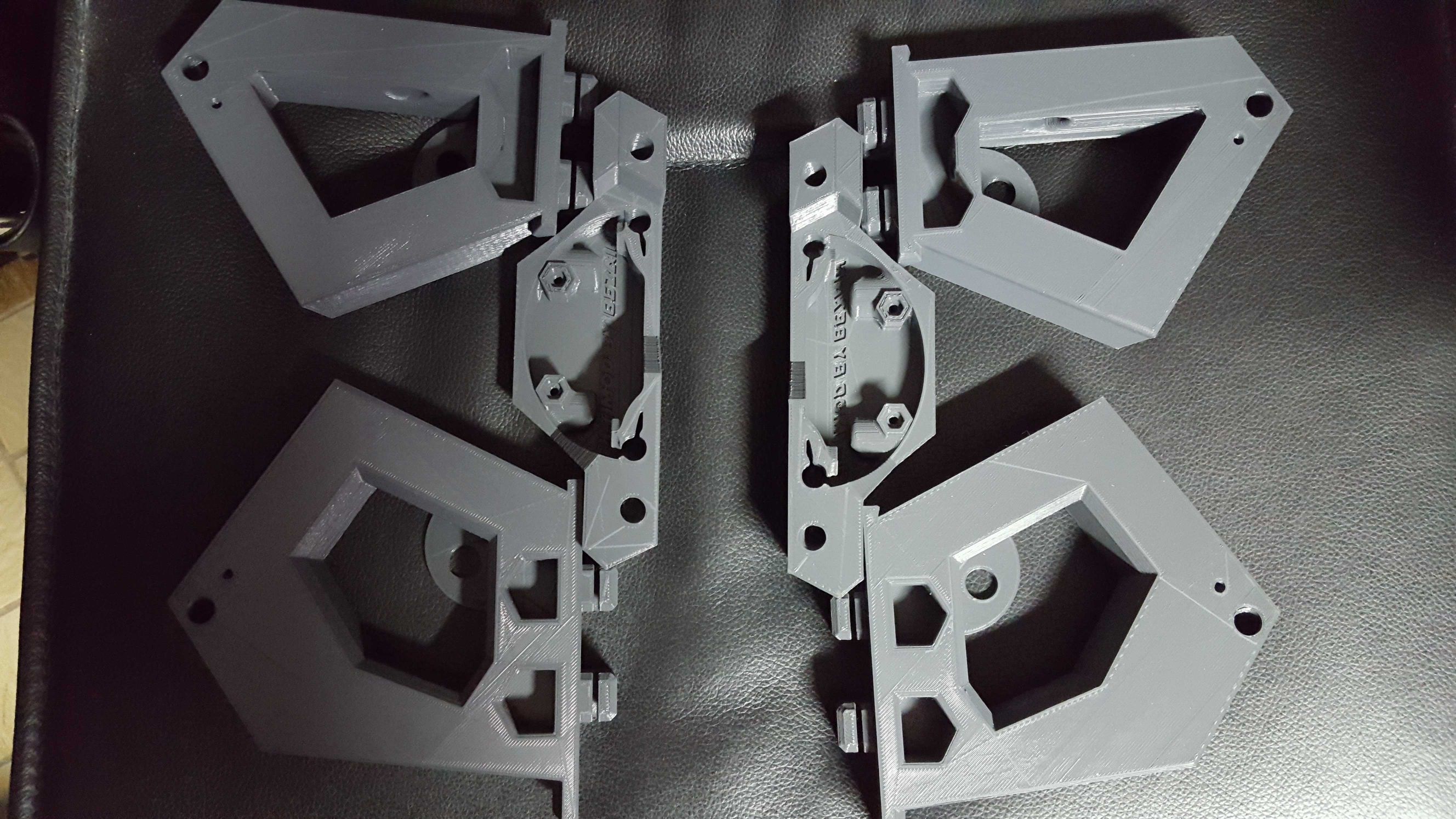

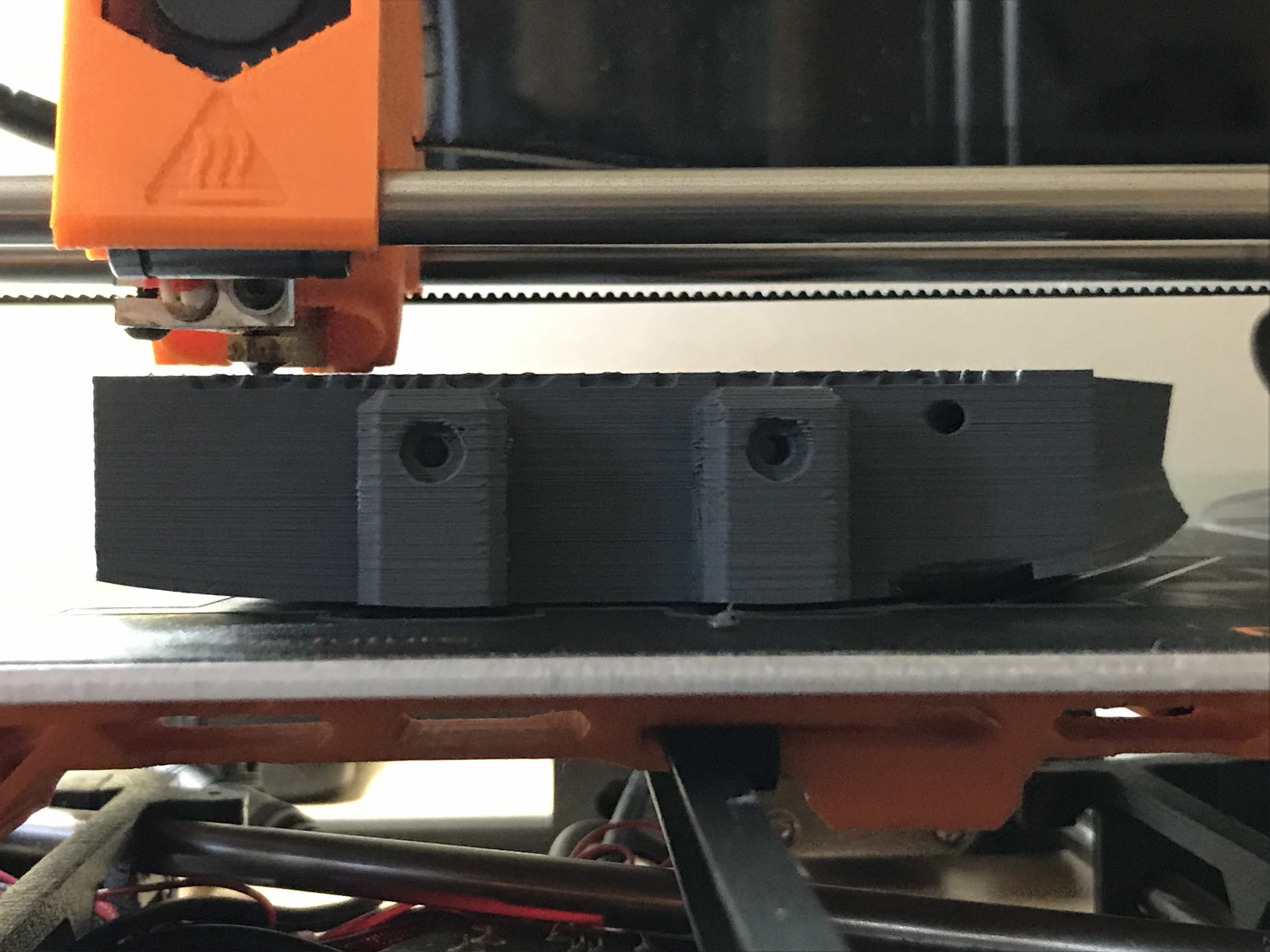

Welveryn74 Posté(e) Avril 22, 2017 Partager Posté(e) Avril 22, 2017 Hello, je vois que le mod est entrain de prendre de l'ampleur ! Pour ma part j'ai toujours autant de warping (voir photos), et je pense que cela peut être critique pour le montage du mod. Je n'ai pas accès encore à SolidWorks étant à la maison sur mon mac, je voulais savoir si une âme charitable voudrait bien me passer les pièces avec des renforts (petits disques) comme l'a fait fuma388. Je pense que cela peut aider. Je suis passé sur le filament Gentle Grey de ICE Filament et je me demande quels paramètres il faut utiliser pour une impression optimale, étant encore sur CdB. Par défaut j'ai pris le profil Filo3D. Entre temps j'ai acheté du bluetape en remplacement de mon BuildTak et je prévois de mettre de la laque, ou de la colle UHU ? Je n'en peux plus de voir ce décollement qui me déchire le coeur ^^ Merci d'avance Lien vers le commentaire Partager sur d’autres sites More sharing options...

xeonok Posté(e) Avril 22, 2017 Partager Posté(e) Avril 22, 2017 Effectivement, y'a de quoi avoir peur avec ce warping... Perso je fais mes impressions à 205° avec l'ICE filament gris, l'orange je baisse la température à 195°.Envoyé de mon Nexus 5 en utilisant Tapatalk Lien vers le commentaire Partager sur d’autres sites More sharing options...

Kachidoki Posté(e) Avril 22, 2017 Partager Posté(e) Avril 22, 2017 Astuce que j'ai déjà utilisé en mode McGyver, laisser passer la première couche, puis soit en mettant sur pause, soit en y allant à la Chuck Norris, mettre un bout de bluetape qui chevauche les coins de la pièce sur 5mm et le plateau sur 2-3cm. Bien surveiller que la tête passe bien sur le bluetape plutôt que le déchirer à la deuxième couche. Un petit coup de cutter à la fin pour supprimer la lamelle de 5mm qui est sous le scotch ou mieux, retirer le scotch du sandwich, et recoller la lamelle avec un fer à souder à 180°C pour une finition parfaite. Bon ça reste du bricolage pour sauver une pièce dont on sait qu'elle est sujette au warping. Lien vers le commentaire Partager sur d’autres sites More sharing options...
