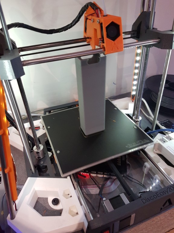

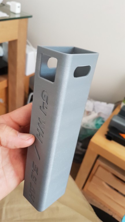

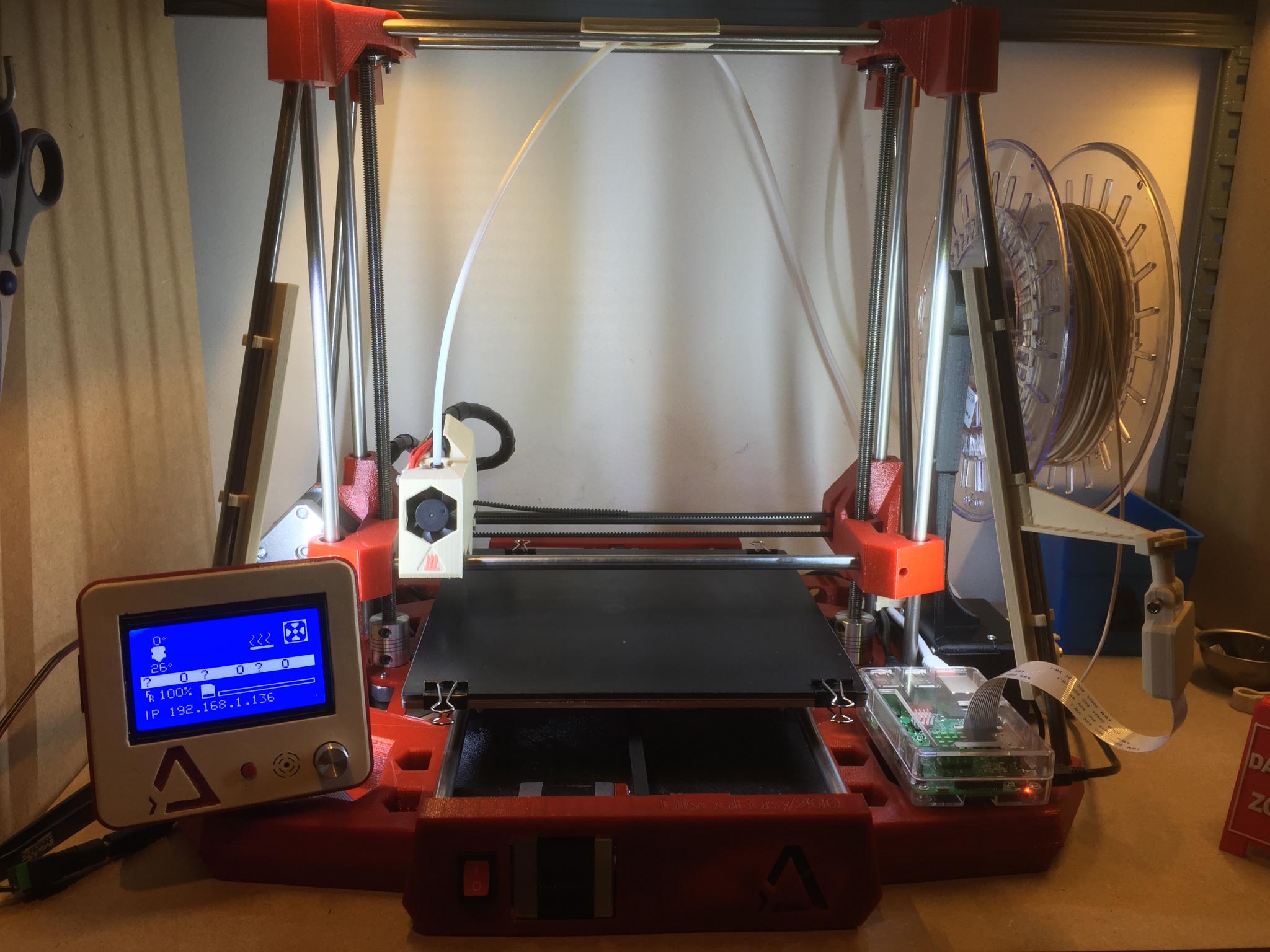

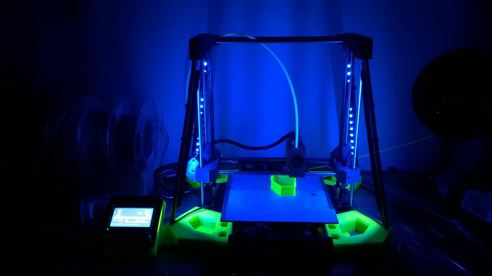

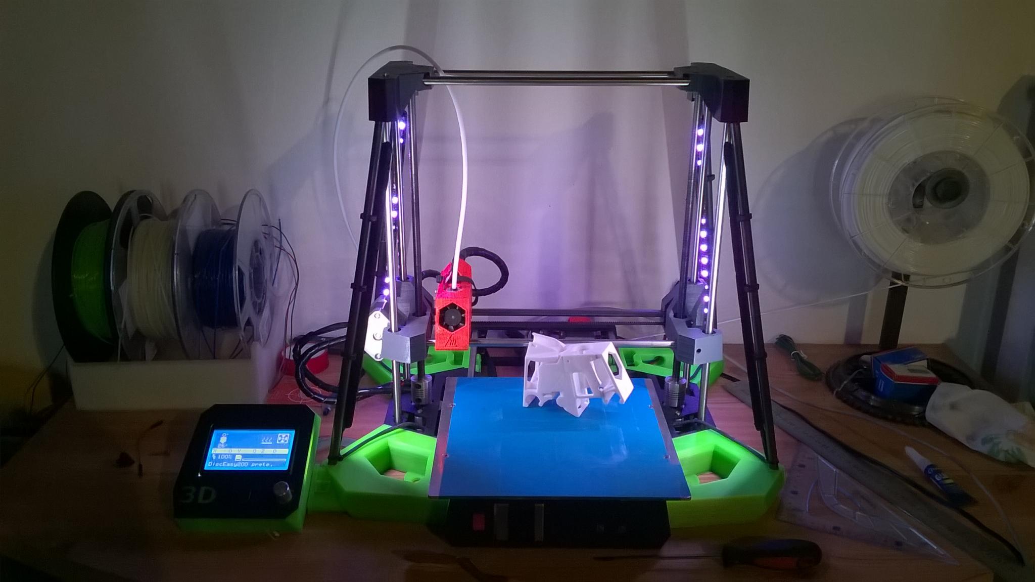

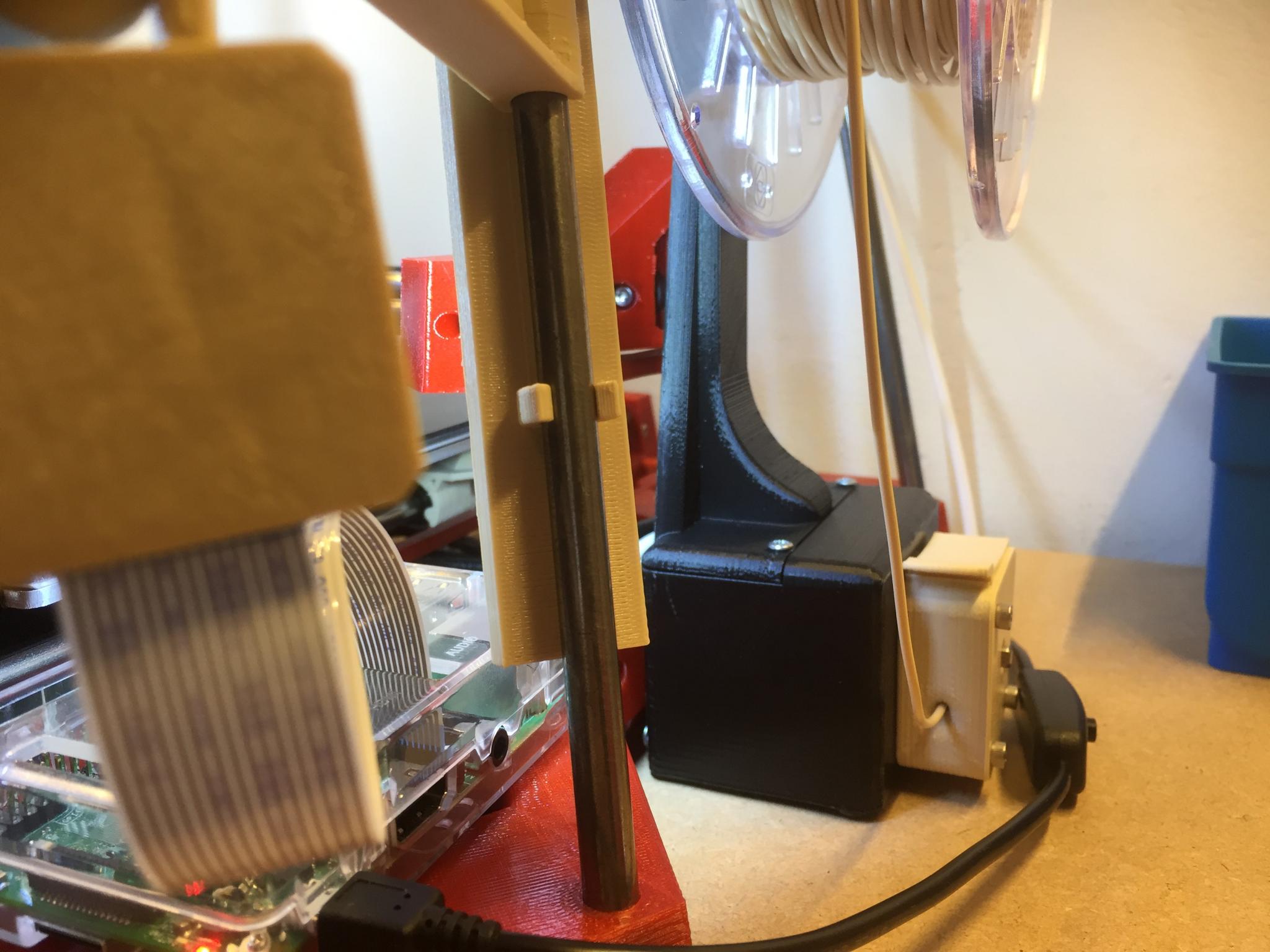

ptitball Posté(e) Juillet 16, 2017 Partager Posté(e) Juillet 16, 2017 Pour les modif , j'utilise Sketchup, tu importe, tu patiente le temps qui le reforme a sa façon et voila ! Il me reste plus que quelques pièces a réimprimé et elle sera entièrement refaite en haute qualité . pour les Led j'ai mis des 5V assignable, 2 bouton sur la façade et un Arduino, un bouton allume et éteint et l'autre change les couleurs ou animations Lien vers le commentaire Partager sur d’autres sites More sharing options...
ptitball Posté(e) Juillet 18, 2017 Partager Posté(e) Juillet 18, 2017 J'imprime des petits bac pour mettre dans les renfort avant Lien vers le commentaire Partager sur d’autres sites More sharing options...

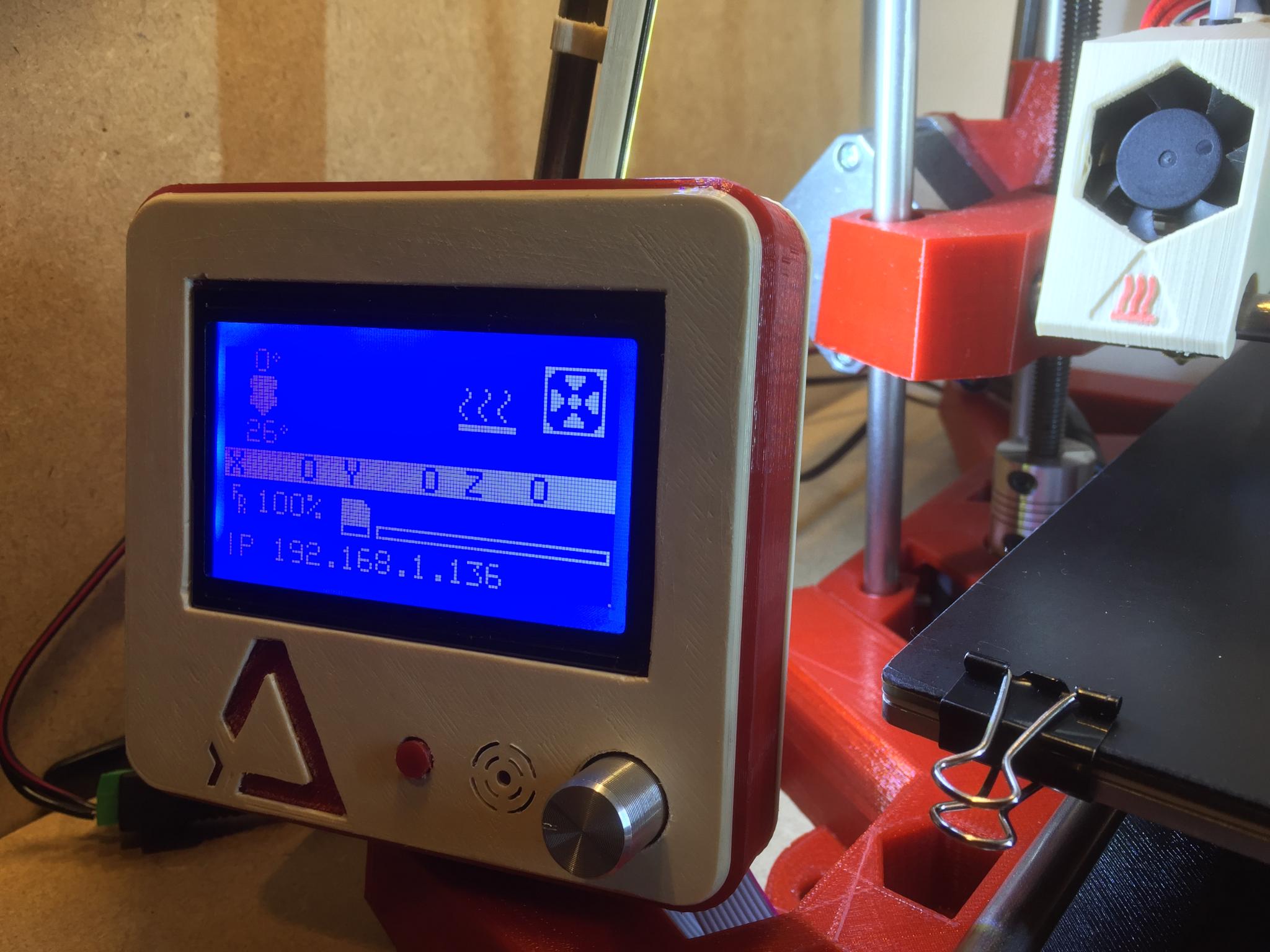

ptitball Posté(e) Juillet 18, 2017 Partager Posté(e) Juillet 18, 2017 Un petit pack avec le support Gauche avec écran, le dessous de l'écran modifié, le dessus avec 3D au lieu du dagoma, le bac Avant Gauche et je vous partagerais les bouchons pour les renforts, arrière et les petit trou de devant kit evo Mod bezain.rar Lien vers le commentaire Partager sur d’autres sites More sharing options...

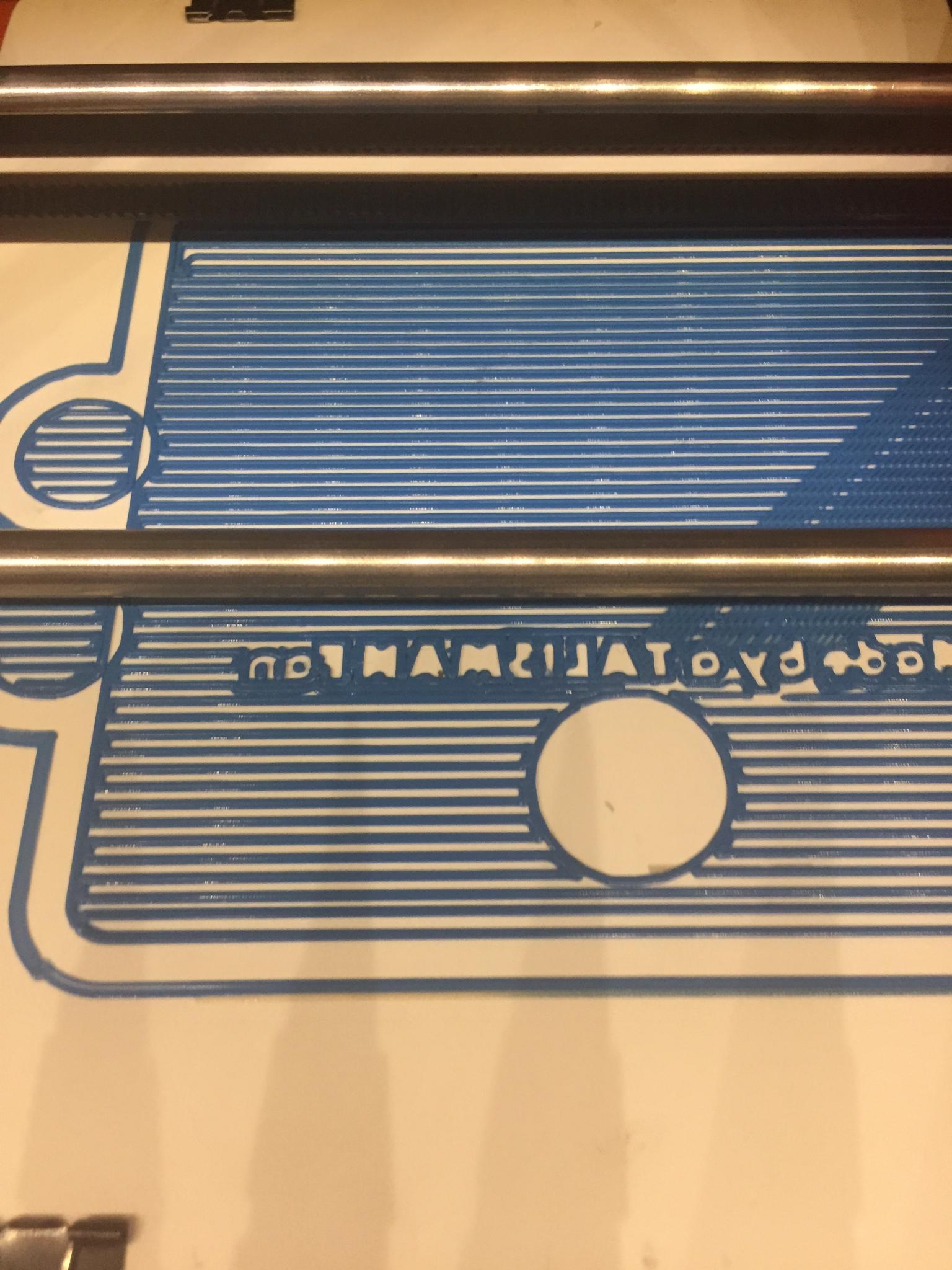

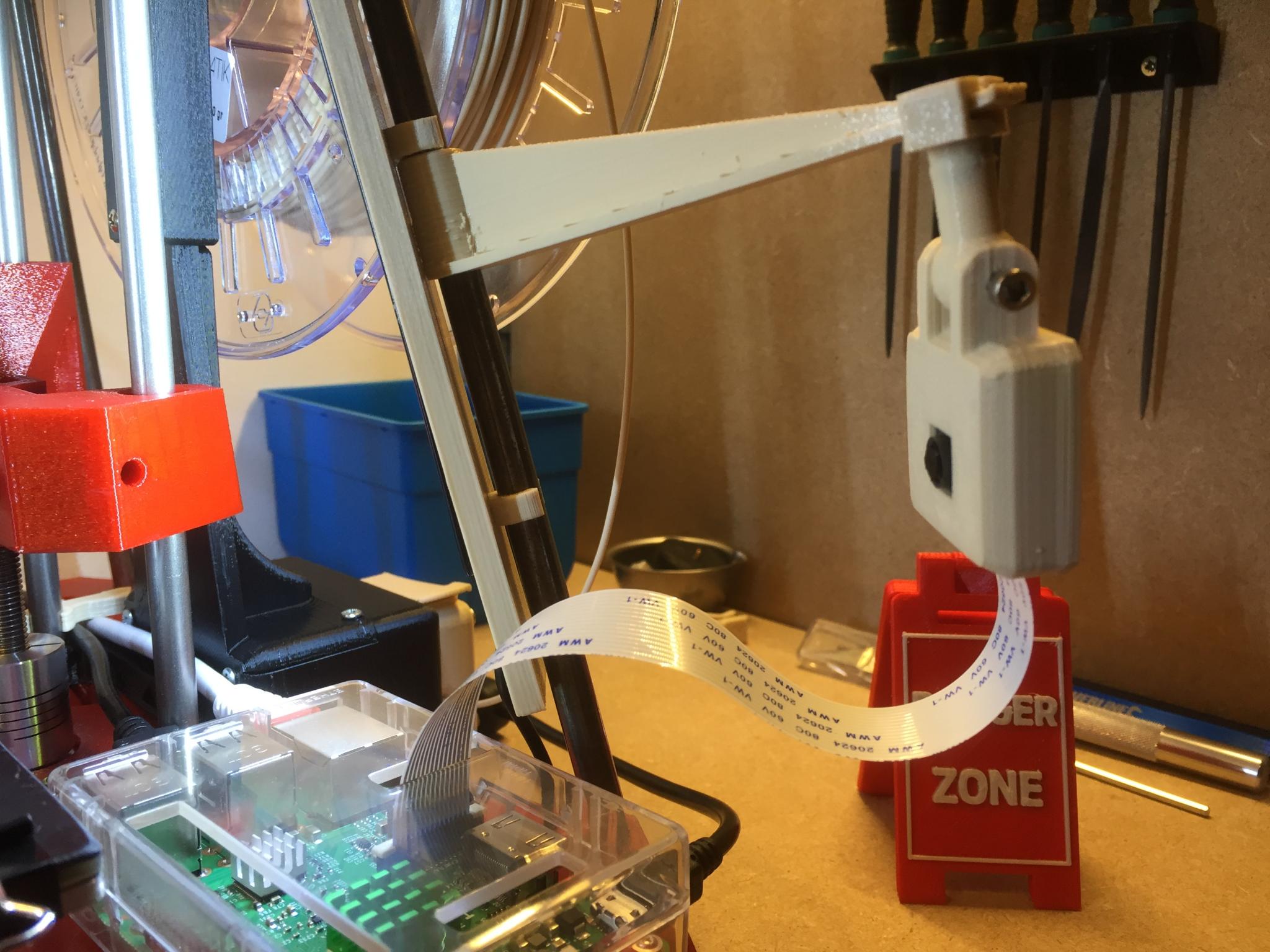

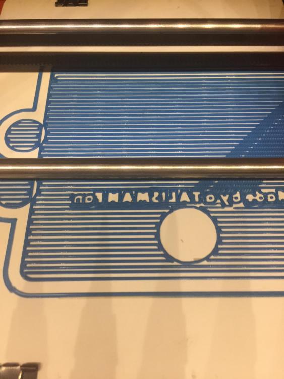

Baroudeur Posté(e) Juillet 20, 2017 Partager Posté(e) Juillet 20, 2017 J'ai fait le pas aussi bien que mes impressions ne soient pas mal. Dans le forum, un membre a eu un décalage en fin d'impression, voilà ce que ça a donné avec la courroie Y mal tendue. Photo décalage et normal Je l'ai refait après avoir tendu la courroie Y et j'ai installé Octoprint aussi pour éviter de gacher trop de matière en cas de problème. Lien vers le commentaire Partager sur d’autres sites More sharing options...
bezain Posté(e) Juillet 20, 2017 Auteur Partager Posté(e) Juillet 20, 2017 En effet, sacré décalage ! Il existe aussi parfois des décalages software. Normalement, baisser la vitesse d'impression permet de les limiter. Lien vers le commentaire Partager sur d’autres sites More sharing options...

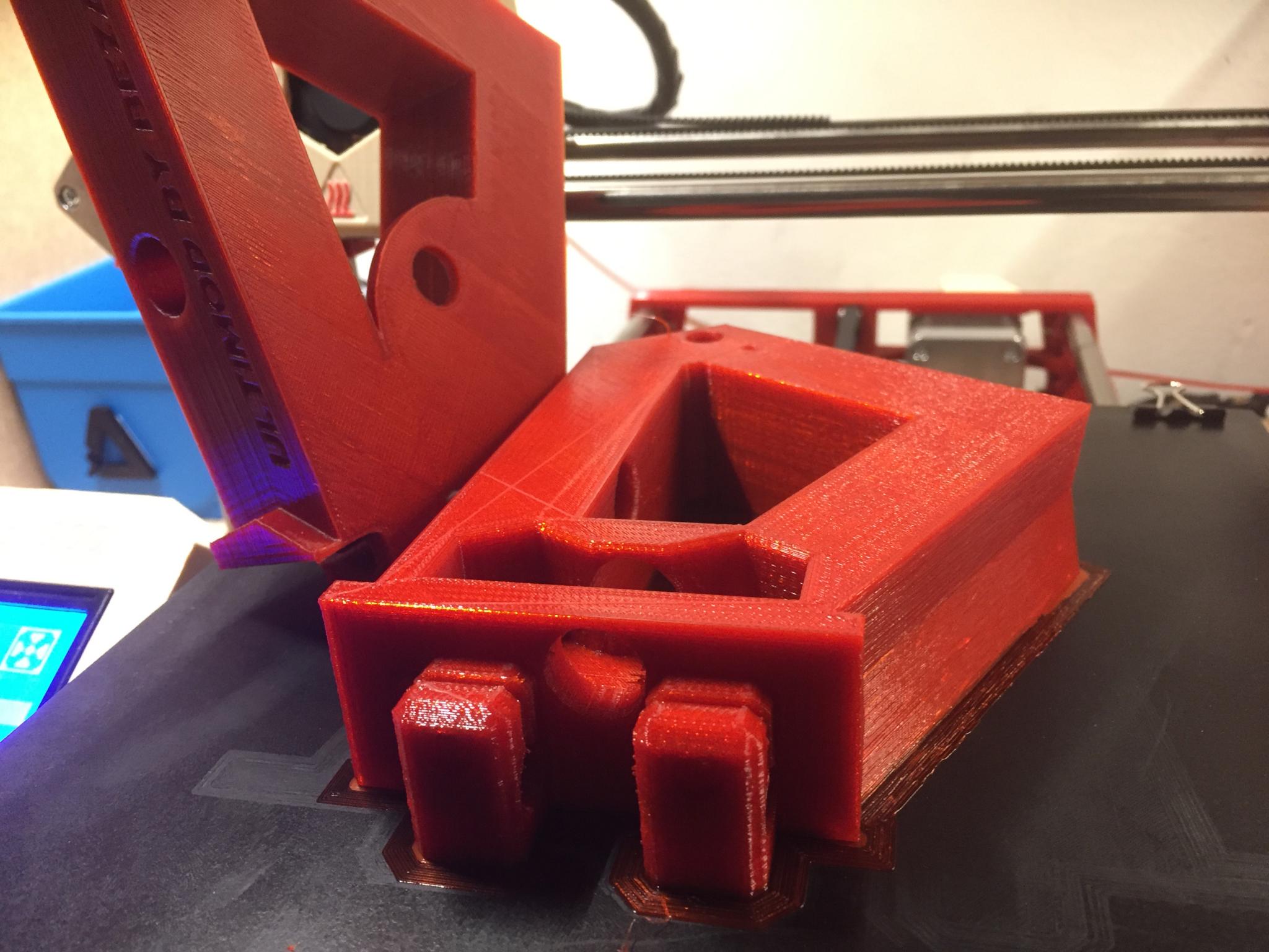

Baroudeur Posté(e) Juillet 21, 2017 Partager Posté(e) Juillet 21, 2017 (modifié) L'impression continue, les pièces avant prennent 8h45 et les arrières 6:45, imprimées en Chromatic rouge cerise pour ma Dagoma série Bordeaux. Après avoir réglé la tension de la courroie des Y, aucun problème d'impression. Juste une remarque, en plus du Chromatic rouge cerise, j'ai pris chez Dagoma le Printinz. C'est un genre de builtak et j'en suis enchanté, voici pourquoi : - Installation ultra simple, juste fixé avec 4 pinces fines (fournies avec). Rien à voir avec l'installation du scotch bleu qu'il fallait aligner, couper et nettoyer après - Aucun, mais je dis AUCUN warping. J'ai cependant imprimé les pièces avec 'Amélioration de la surface d'adhésion' sous Cura-by-Dagoma mais ce n'est pas nécessaire. Comme j'ai perdu une pièce à cause d'un décalage dont j'étais responsable, j'ai préféré assurer avec les pièces suivantes. Sur la photo, vous pouvez voir l'état de l'accroche sur le Printinz et le rendu de la face coté plateau sur la pièce de gauche. - Décollage de la pièce en retirant le plateau et en le tordant à peine un peu pour les grosses pièces, ou à la spatule très facilement pour les petites. Je tenais à vous faire part de mon expérience, car je pense que ce genre de pièce doit être imprimée parfaitement à plat, et c'est le cas pour toutes les pièces imprimées sur ce plateau. Il n'est pas donné, mais je pensais après avoir essayé la colle en bâton et la 3dLac, passer sur un plateau chauffant (avec toutes les contraintes: installation, modifs logicielle éventuelle, changement alimentation...). Compte tenu des résultats obtenus, pièces planes, pas de coin relevé, la solution plateau chauffant s'éloigne et je vais en rester au Printinz. Cher à l'achat, mais surface résistante, d'un coté noire, de l'autre blanche et nettoyable avec un peu d'alcool, ce système revient moins cher à installer qu'un plateau chauffant et vraiment sans prise de tête. PS: @bezain Comment fais-tu pour faire passer les cables d'alim des leds dans les trous ? Tu as pris quoi comme cables ? Modifié (le) Juillet 21, 2017 par Baroudeur Lien vers le commentaire Partager sur d’autres sites More sharing options...
