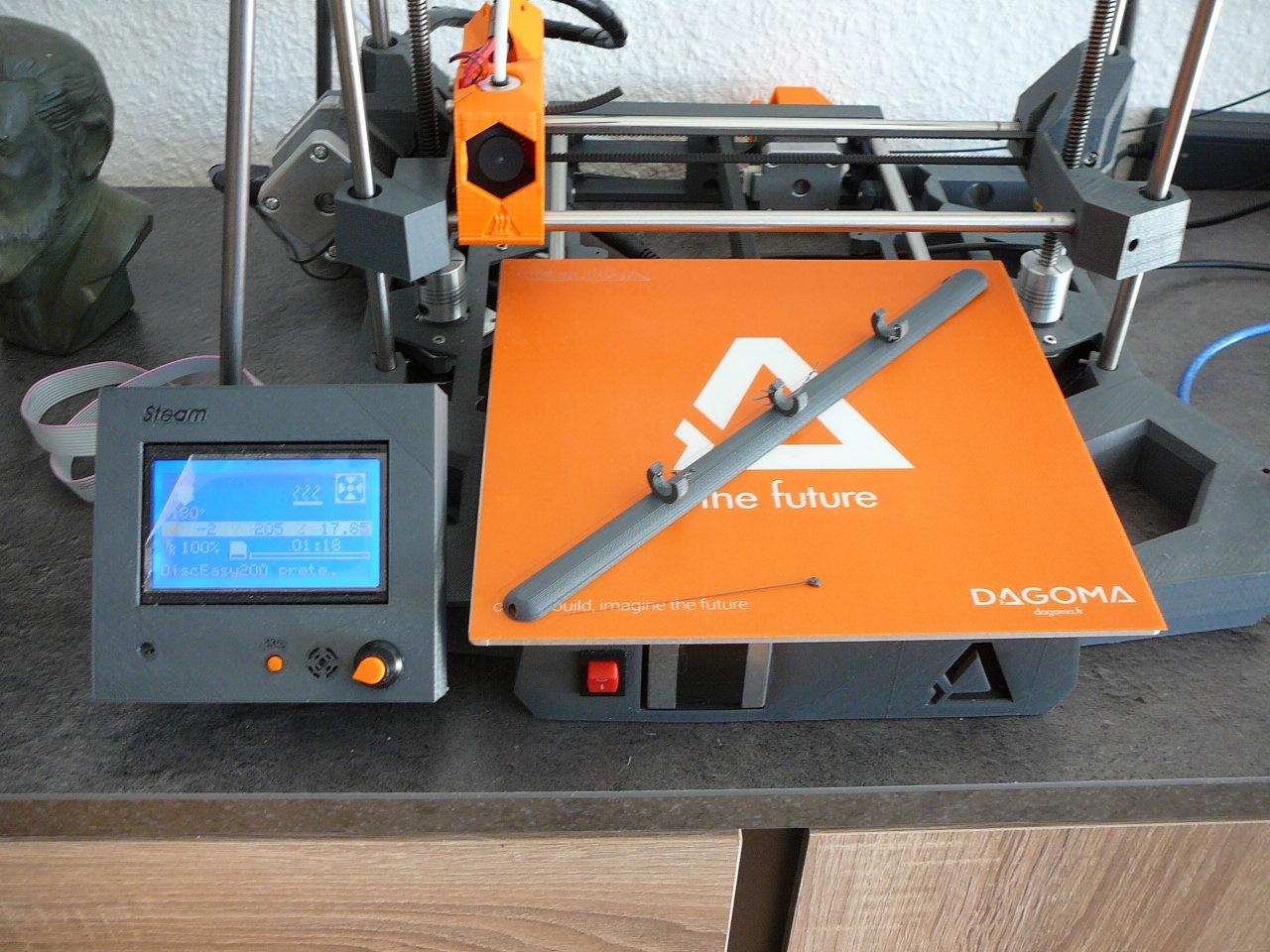

Steam Posté(e) Octobre 25, 2017 Partager Posté(e) Octobre 25, 2017 Le 16/09/2017 at 23:49, Matiss a dit : Tu aurais pas une photo ? Avec ou sans support ? Positionnés comment ? Merci d'avance Bonjour voici la position de la pièce, du moins comment moi je l'ai imprimais. une impression sans support mais je dois avouer que "l'intérieur" n'est pas très beau, mais comme on va y coller les bandes LED, cela n'a pas trop d'importance. Steam Lien vers le commentaire Partager sur d’autres sites More sharing options...
