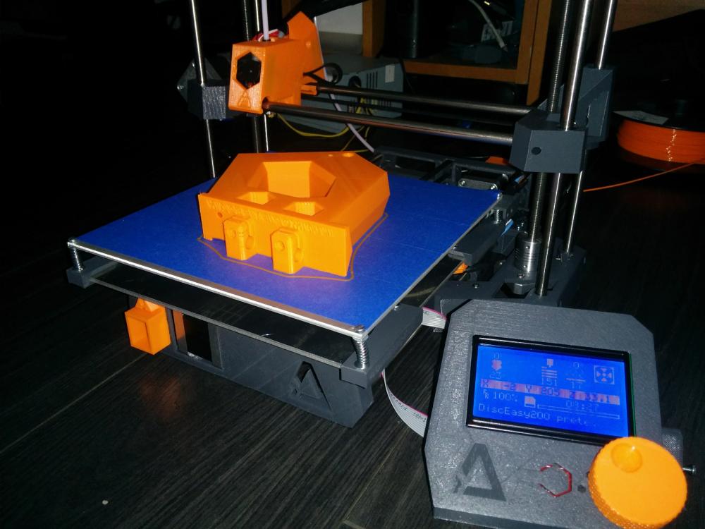

xeonok Posté(e) Avril 17, 2017 Partager Posté(e) Avril 17, 2017 Mis à part une coupure de courant tout à l'heure, j'ai quand même réussi à refaire partir l'impression 1 Lien vers le commentaire Partager sur d’autres sites More sharing options...
Kachidoki Posté(e) Avril 17, 2017 Partager Posté(e) Avril 17, 2017 Je pensais avoir un problème sur mes réglages, mais apparemment tu as le même souci de manque de matière au niveau des trous pour les vis M3. PS: J'adore l'ultimolette Lien vers le commentaire Partager sur d’autres sites More sharing options...
xeonok Posté(e) Avril 17, 2017 Partager Posté(e) Avril 17, 2017 il y a une heure, Kachidoki a dit : Je pensais avoir un problème sur mes réglages, mais apparemment tu as le même souci de manque de matière au niveau des trous pour les vis M3. PS: J'adore l'ultimolette Ma faute, j'ai fait la première pièce avec CbD, et l'autre par Cura, sauf que j'ai omis de monter le pourcentage pour le remplissage Lien vers le commentaire Partager sur d’autres sites More sharing options...

Kachidoki Posté(e) Avril 18, 2017 Partager Posté(e) Avril 18, 2017 @smx71 Quand on regarde bien les pièces de la dago, certaines présentent déjà ce type de défaut, ce qui laisse penser à un problème de "conception" commun. Hypothèse, peut-être un retract trop important avec un bowden hyper long... C'est assez rare, mais j'ai déjà noté des remplissages (donc invisibles une fois la pièce terminée) "vide" après un retract suivi d'un long déplacement de la tête. Sur les 5 premiers millimètres, il n'y rien qui sort de l'extrudeur... Et si on réduit le retract, de l'oozing apparait sur les courtes distances... Je pense que c'est dû à la viscosité du plastique, quand l'extrudeur tire le fil d'un coup en arrière, le PLA fondu ne revient pas instantanément, mais progressivement. Et plus on laisse de temps avant la prochaine commande d'extrusion, plus le PLA mou à le temps de reculer dans la buse, laissant rentrer de l'air. Je sais pas si c'est clair, faut imaginer essayer d'aspirer un chewing gum avec un piston de seringue. Donc à mon avis le problème est un retract trop long, imposé par la longueur du bowden. Lien vers le commentaire Partager sur d’autres sites More sharing options...
xeonok Posté(e) Avril 18, 2017 Partager Posté(e) Avril 18, 2017 Il y a 10 heures, smx71 a dit : Pareille pour moi, impossible de les imprimer correctement même en augmentant le remplissage... si quelqu'un à une explication C'est Cura by Dagoma qui m'a omis un peu de remplissage, je n'ai pas eu de problème avec CURA, les autres pièces sont nickels Lien vers le commentaire Partager sur d’autres sites More sharing options...
