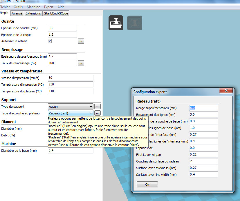

Harleyme Posté(e) Avril 8, 2017 Partager Posté(e) Avril 8, 2017 Ils y en a qui vont crier au scandale, mais moi je fais tout sur plaque de verre, même l'ABS, et avec un radeau et sans ventilation, pas de problème. Avec un avantage certain, c'est que j'enlève ma plaque de verre pour décoller les pièces, comme ça je ne force pas sur la table et je ne la dérégle pas. Lien vers le commentaire Partager sur d’autres sites More sharing options...
slayer-fr Posté(e) Avril 9, 2017 Partager Posté(e) Avril 9, 2017 Il y a 10 heures, Harleyme a dit : Ils y en a qui vont crier au scandale, mais moi je fais tout sur plaque de verre, même l'ABS, et avec un radeau et sans ventilation, pas de problème. Avec un avantage certain, c'est que j'enlève ma plaque de verre pour décoller les pièces, comme ça je ne force pas sur la table et je ne la dérégle pas. pourquoi au scandale , j'utilise aussi de temps en temps la plaque de verre quand je veux limité l'accroche pour des petites piece simple , mais pour de grande piece c'est limite y a toujours un risque qu'elle ce décolle ou ce déforme donc le buildtack est plus préconiser et la tu es sur que ça bouge pas Lien vers le commentaire Partager sur d’autres sites More sharing options...
Harleyme Posté(e) Avril 9, 2017 Partager Posté(e) Avril 9, 2017 Il y a 2 heures, slayer-fr a dit : pourquoi au scandale , j'utilise aussi de temps en temps la plaque de verre quand je veux limité l'accroche pour des petites piece simple , mais pour de grande piece c'est limite y a toujours un risque qu'elle ce décolle ou ce déforme donc le buildtack est plus préconiser et la tu es sur que ça bouge pas Je savais que tu réagirais à mon message @slayer-fr. ? 1 Lien vers le commentaire Partager sur d’autres sites More sharing options...

Invité Posté(e) Avril 9, 2017 Partager Posté(e) Avril 9, 2017 Il y a 17 heures, Harleyme a dit : Ils y en a qui vont crier au scandale, mais moi je fais tout sur plaque de verre, même l'ABS, et avec un radeau et sans ventilation, pas de problème. Avec un avantage certain, c'est que j'enlève ma plaque de verre pour décoller les pièces, comme ça je ne force pas sur la table et je ne la dérégle pas. J'imprime quelques petites pièces ABS sur plaque de verre mais sur les grosses impressions tu peut oublier. Ça se décolle. Même avec le builtack d'origine j'arrive à en avoir un léger sur des pièces de 9h en 0, environ 180/200grammes de filament Lien vers le commentaire Partager sur d’autres sites More sharing options...

Mustang Posté(e) Avril 11, 2017 Partager Posté(e) Avril 11, 2017 Personnellement maintenant j'ajoute souvent un "brim" (paramètre "Type d'accroche du plateau" dans Cura) pour mes impressions. On perd un peu de filament et l'impression prend quelques minutes de plus, mais cela présente plusieurs avantages : * ça permet à la tête de se débarrasser des résidus de filament sans impact sur l'objet imprimé * ça améliore l'accroche des petits objets * ça permet (je trouve) de décoller plus facilement les objets. Mais sur le dernier point, le réglage du plateau est essentiel. Mais ce n'est que l'humble avis d'un débutant ... Lien vers le commentaire Partager sur d’autres sites More sharing options...
dem Posté(e) Avril 11, 2017 Auteur Partager Posté(e) Avril 11, 2017 moi dans mes débuts chaotiques, je trouvai que le raft était le meilleur moyen de décoller plus facilement, et en ayant un fond d'objet plus propre. Lien vers le commentaire Partager sur d’autres sites More sharing options...
kropernic Posté(e) Avril 12, 2017 Partager Posté(e) Avril 12, 2017 raft ? Je m'instruis au max pour éviter de reproduire toutes vos erreurs des premiers jours quand ce sera mon tour ^^ Lien vers le commentaire Partager sur d’autres sites More sharing options...
Harleyme Posté(e) Avril 12, 2017 Partager Posté(e) Avril 12, 2017 Raft = Radeau sur Cura Lien vers le commentaire Partager sur d’autres sites More sharing options...
