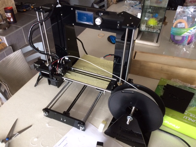

zou42 Posté(e) Avril 10, 2017 Partager Posté(e) Avril 10, 2017 (modifié) Bonjour à tous, Ayé c'est fini ! c'est monté, ça marche paaaasss !!! enfin, si ça marche, mais pas tout, j'ai lu avec attention le post de Tekila63 mais je n'ai pas trouvé de réponse à mes problèmes, surement de base pour vous tous, mais moi je trouve pas l'info, d'ailleurs je compléterai ce post avec les réponses pour les futurs possesseurs d'une Anet A6. Après 5 crise de nerfs, deux désorbitations oculaire, une corde vocale en berne, 2 packs de 16 décédés, un réglage couci couca, à la louche est fait, j'ai imprimé l'odieuse pièce d'échiquier Chinoise, ça commence bien, puis barre en couille, je pense que la chaleur doit déformer les supports, suivant les conseils de Tekila, je vais imprimer des supports et fixer solidement cette machine tel mon slip dans le space moutain. Je vais aussi prendre une plaque de verre, mais pour l'instant ça colle sur le lit ( je vous éviterai des jeux de mots foireux sur des lits collants ) Le premier problème c'est la connection usb, j'ai installé la dernière version de cura, je branche l'imprimante, j'entends le ding sur win mais nibe, pas d'imprimante trouvé, j'ai mis dans le choix de l'imprimante une prusa i3. Merci a utile izateur, le port com n'est effectivement pas le bon, mais sous Cura je n'ai pas trouvé pour le changer Deuxième problème, les fichiers STL ne sont pas reconnus sous l'imprimante, j'ai télécharger un cube sous format STL, mis sur la carte SD, mais rien n'y fait, je ne peux imprimer que le gcode qui est sur la carte SD. Pour moi ce programme, Cura, c'était la nasa à la maison, le futur, l'espace, transformer mon vieux bureau en Enterprise, genre, Mr Spick, imprimez moi un Cheeseburger quadruple steacks, tapoti tapota sur cura et pour télétransmission à l'imprimante et hop ! joie ! non... à l'ancienne, tu transforme ton fichier, tu le met sur cette ridicule petite carte, a l'aire de la touffe bleue c'et un monde ! mais merci ça marche +1 !!! Troisième problème, l’arrêt sauvage ? l'a pas mal l'imprimante d'arracher violemment la prise tel un soutif d'une pépé ? Vaut il donc mieux pas t'il d'installer un on-off ? Bon apparemment la carte ne souffre pas de l’arrêt sauvage, mais tel un ado prépubère je mettrai un bouton sur la face. Quatrième problème, j'ai pris avec l'imprimante l'auto calibrage du plateau, mouahahahaha t'y crois sérieux a ce que tu écris la ? meuh non... on vire le fin de course de l'axe Z on le remplace par ce machin et et ET !!!! et ça marche pas bien sur, sur la descente ça vrille presque le châssis donc arrêt buffet, une idée a part le jeter vite et très loin ? Cinquième problème, hier j'arrivais à imprimer jusqu’à la fin, aujourd'hui j'essai d'imprimer le conduit de ventilation du post de Tekila63, mais au bout de 5 , 6 minutes il se décolle du support, j'ai changé le scotch, essayé de régler le plateau, puis je baisser la vitesse d'impression ? je crois que les accoups décollent la pièce ( bon ça le faisait pas hier, ni ce matin... ) Il suffit de tourner la molette vers la gauche pour baisser la vitesse, simple, efficace... Voila pour l'instant, je retourne bidouiller, j'espère que vous prendrez le temps de m'aider. Modifié (le) Avril 10, 2017 par zou42 ajout d'infos Lien vers le commentaire Partager sur d’autres sites More sharing options...
utile izateur Posté(e) Avril 10, 2017 Partager Posté(e) Avril 10, 2017 (modifié) il y a 41 minutes, zou42 a dit : Le premier problème c'est la connection usb, j'ai installé la dernière version de curva, je branche l'imprimante, j'entends le ding sur win mais nibe, pas d'imprimante trouvé, j'ai mis dans le choix de l'imprimante une prusa i3. As tu vérifié la vitesse de com entre le port et ton imprimante ? faut qu'elles soient pareilles. il y a 41 minutes, zou42 a dit : Deuxième problème, les fichiers STL ne sont pas reconnus sous l'imprimante, j'ai télécharger un cube sous format STL, mis sur la carte SD, mais rien n'y fait, je ne peux imprimer que le gcode qui est sur la carte SD. c'est normal c'est our ça qu'il faut passer un logiciel qui transforme ton stl et les paramètres d'impressions en Gcode, repetier (qui utilise cura ou slic3r pour trancher) ou cura pour les gratuit, simplify3D pour un payant. il y a 41 minutes, zou42 a dit : Troisième problème, l’arrêt sauvage ? l'a pas mal l'imprimante d'arracher violemment la prise tel un soutif d'une pépé ? Perso dans les 1ere temps j'ai sauté souvent sur la prise électrique pour arrêter un print qui partait en couille. Pour l'interrupteur c'est une bonne idée (faut que j'en mette un moi aussi, mais ça que 6 mois que j'y pense), mais fais attention ou tu le met histoire de rien poser dessus et d'éteindre ton imprimante sans faire exprès. 9a fait plus d'un an que j'éteind mon imprimante en débrancher direct la prise et j'ai encore rien cramé. PS: si c'est ton scotch qui a l'air d'être tout frippé sur ton lit chauffant change le avant de lancer un print. Modifié (le) Avril 10, 2017 par utile izateur Lien vers le commentaire Partager sur d’autres sites More sharing options...

Maeke Posté(e) Octobre 4, 2018 Partager Posté(e) Octobre 4, 2018 Choisir prusa i3 dans cura est une erreur, car la A6 et la prusa i3 n'ont pas la même taille, ni les même composants, extrudeur inclus. Lien vers le commentaire Partager sur d’autres sites More sharing options...
