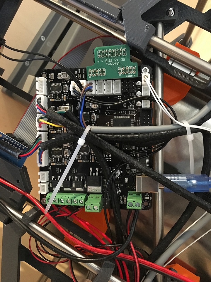

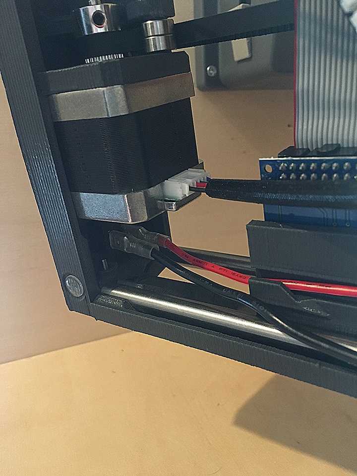

fma388 Posté(e) Avril 11, 2017 Partager Posté(e) Avril 11, 2017 (modifié) Bonjour à tous, Je m'adresse ici car je n'arrive toujours pas a joindre le SAV de Dagoma J''ai reçu ma Easy la semaine dernière, montage effectué sans aucun problème, malgré le b** pour ranger les fils dessous Cependant, lorsque j'ai voulu la mettre en route pour la calibrer avec DagomApp, elle ne bouge pas, elle est bien reconnue par l'ordinateur mais lorsqu'elle est censée bouger, rien ne se passe. J'ai testé l'alim elle m'affiche bien 12v, donc elle m'a l'air de marcher. Ci-joint les photos du câblage des fois que vous voyez une bêtise que j'aurais faite. Merci d'avance, Modifié (le) Avril 11, 2017 par fma388 Lien vers le commentaire Partager sur d’autres sites More sharing options...
eowindel Posté(e) Avril 11, 2017 Partager Posté(e) Avril 11, 2017 Essaie d'inverser le + et le- de l'alim sur le bornier, problème récurrent. Ta carte ne risque rien en inversant Envoyé de mon ONE E1003 en utilisant Tapatalk Lien vers le commentaire Partager sur d’autres sites More sharing options...
fma388 Posté(e) Avril 11, 2017 Auteur Partager Posté(e) Avril 11, 2017 il y a 7 minutes, eowindel a dit : Essaie d'inverser le + et le- de l'alim sur le bornier, problème récurrent. Ta carte ne risque rien en inversant Envoyé de mon ONE E1003 en utilisant Tapatalk Merci pour ta rapidité, effectivement c’était juste ca, j'avais peur qu'en inversant la carte en prenne un coup. Merci bien, Lien vers le commentaire Partager sur d’autres sites More sharing options...
