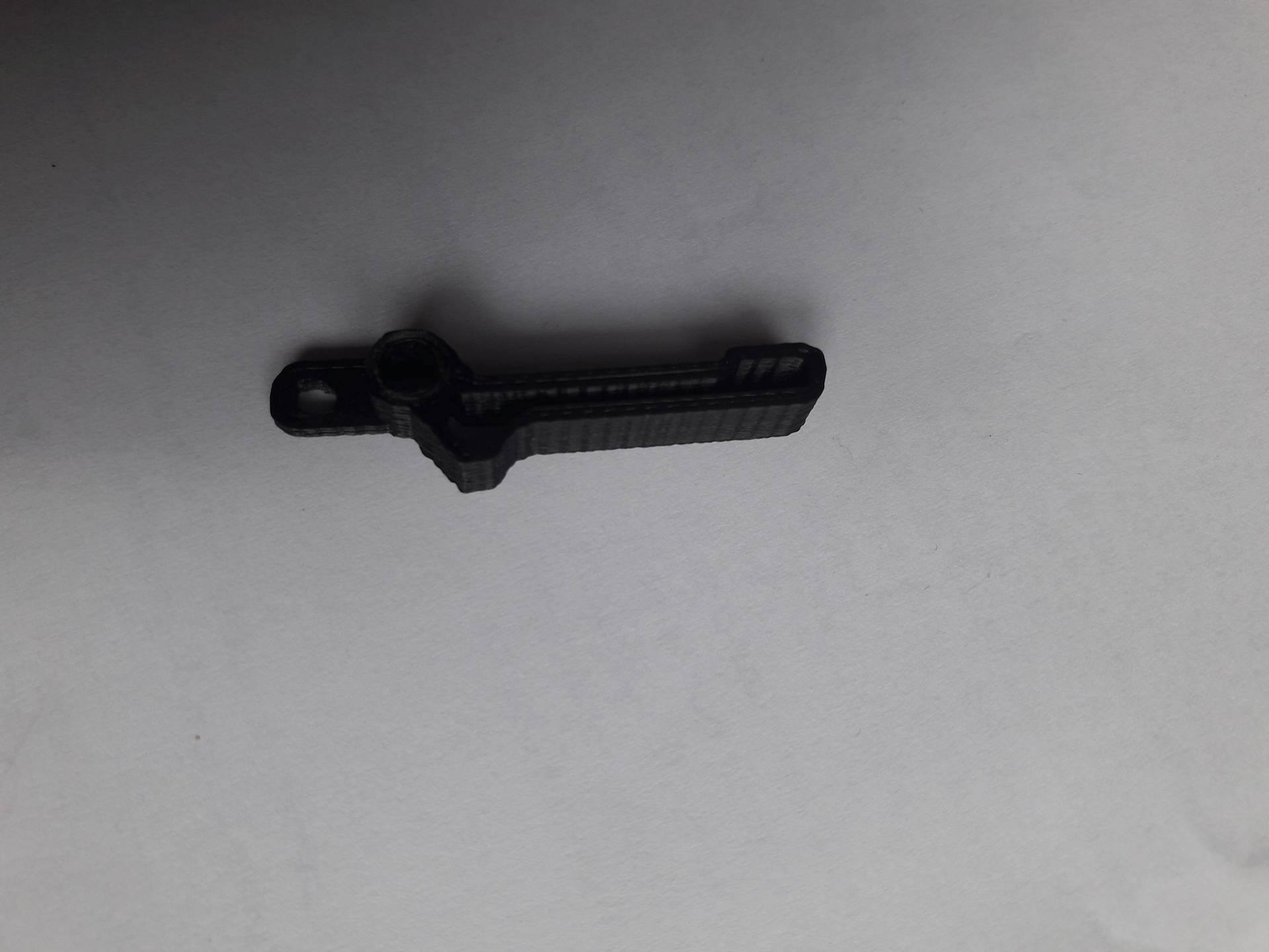

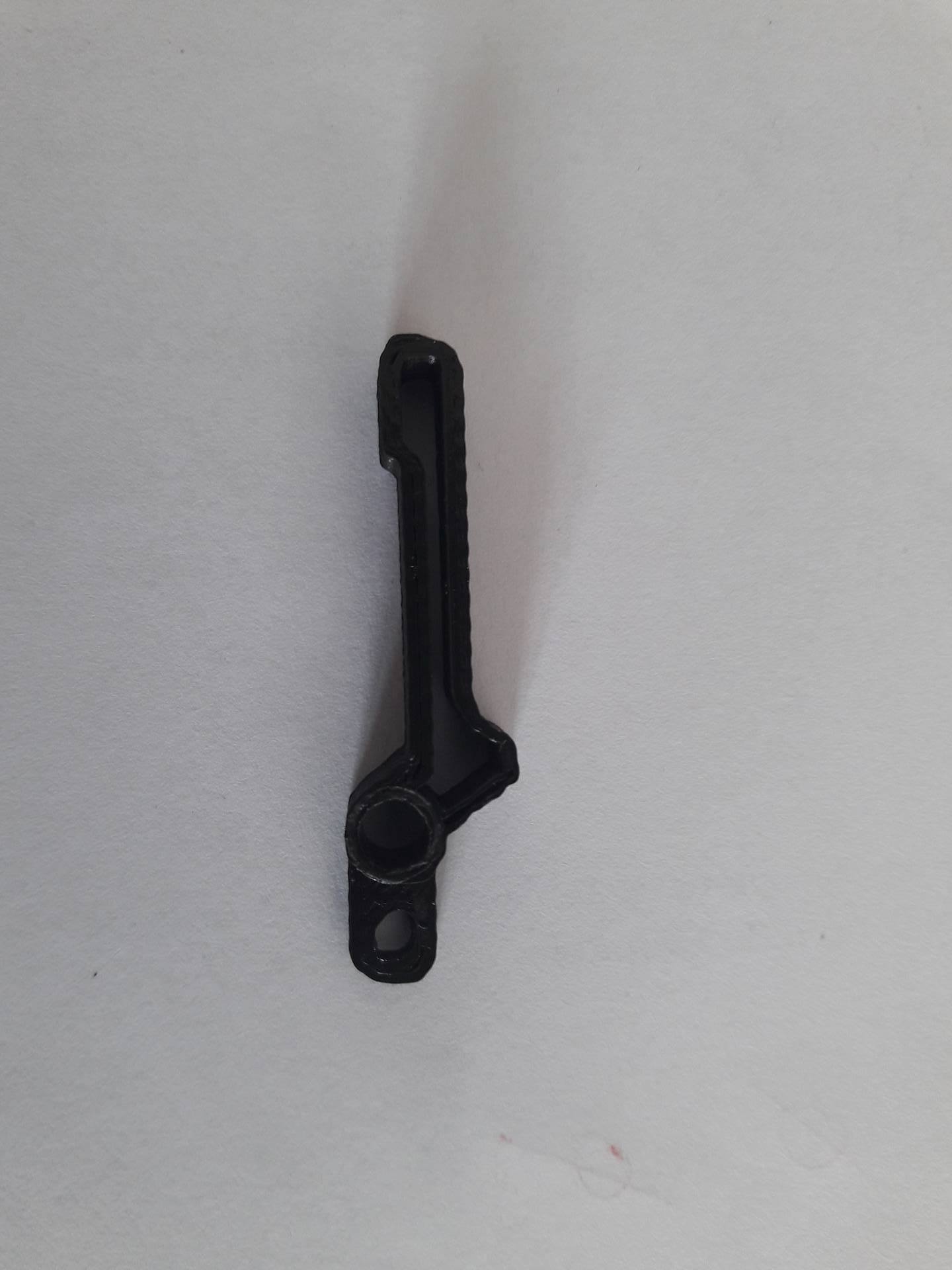

Bonjour à tous,
Je viens vers vous afin de résoudre un petit problème que je rencontre lors de mes impressions sur la discoeasy 200 récent acheté.
Tout d'abord j'ai reçus ma DE200 en kit, niveau montage pas de soucis.
En ce qui concerne l'impression ça se complique, en effet mes impression ne sont pas propre.
Les principaux problèmes sont les suivants:
-Effet de vague sur les parois lisses,
-rond mal imprimé avec un vide entre le rond intérieur et extérieur, et par conséquent un rond qui n'en est pas un.
J'aurais aimé savoir quelles sont les bidouilles à faire afin de résoudre ces problèmes.
En vous remerciant.
Lien vers le commentaire
Partager sur d’autres sites
Côté stl pas de soucis.
Par contre quand je déplacement à la main le plateau je sens des vibrations, du coup petite vérif afin de voir d'ou cela peu venir et oulla le boulet que je suis, et oui la courroie bien tendu mais mal placé au niveau d'un roulement ce qui la faisait glissé directement sur le châssis.
Du coup j'ai rapidement remis tout ça en ordre et après réglage et premier test d'impression, le jour et la nuit.
Malheureusement pas de photo pour montrer la différence, l'impression c'est interrompue d'un coup.
Petit problème récurrent ces dernier temps, vous ne savez pas d'ou cela peu venir par hasard?
