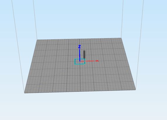

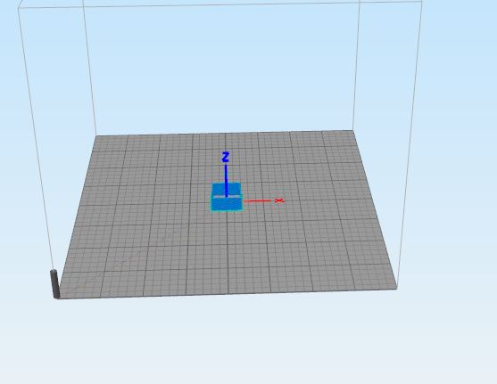

diiity Posté(e) Avril 14, 2017 Partager Posté(e) Avril 14, 2017 Bonjour, J'ai un souci de position d'impression sur le bed que j'ai pas avec répétier J'ai configurer ma machine dans simplify de plusieurs manières différentes et le résultat est toujours le même, elle ne veut pas imprimer au centre du bed, elle reste collée à l'origine du home en bas à gauche Je vous joins 2 captures de ce qui se passe avec le simulateur et une vidéo de 15s de ce qui se passe en réel. diiity Sans titre.avi Lien vers le commentaire Partager sur d’autres sites More sharing options...
diiity Posté(e) Avril 14, 2017 Auteur Partager Posté(e) Avril 14, 2017 (modifié) Je me réponds à moi même, j'ai confondu origine de la pièce et origine de la buse car sur une delta justement c'est confondu. Donc c'est bon, j'ai corriggé diiity Modifié (le) Avril 14, 2017 par diiity Lien vers le commentaire Partager sur d’autres sites More sharing options...

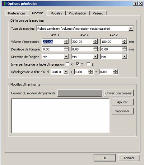

fa30 Posté(e) Avril 14, 2017 Partager Posté(e) Avril 14, 2017 Bonjour j'ai simplify3d et je n'arrive pas a le configurer pour ma prob tu pourrait partager ton process stp merci Lien vers le commentaire Partager sur d’autres sites More sharing options...
diiity Posté(e) Avril 14, 2017 Auteur Partager Posté(e) Avril 14, 2017 Oui bien sur, voici la config que j'ai cherché pendant 1 heure. 1 Lien vers le commentaire Partager sur d’autres sites More sharing options...
