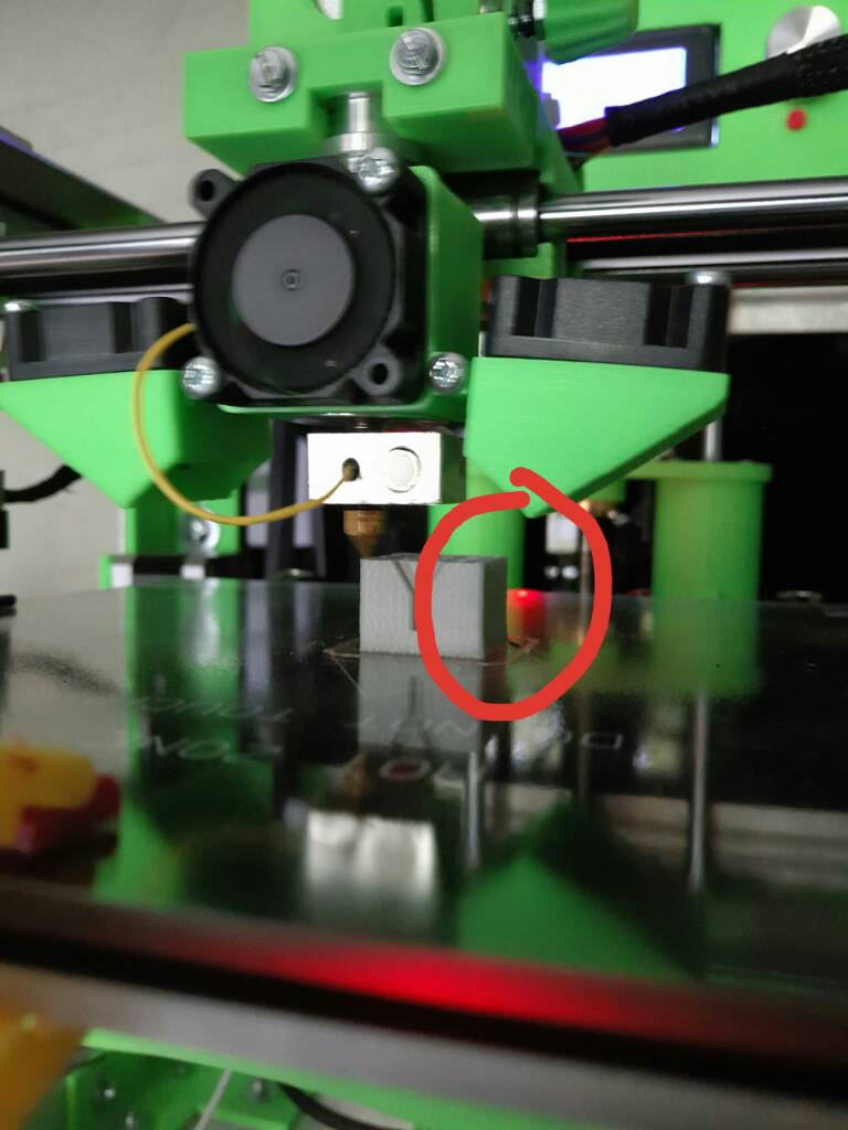

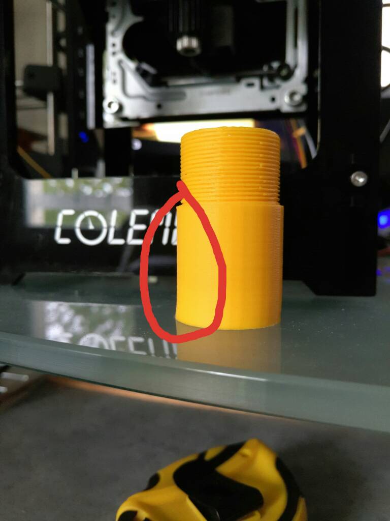

Furtys Posté(e) Avril 14, 2017 Partager Posté(e) Avril 14, 2017 Hello à tous … Je rencontre un petit problème, la hauteur de mes impressions est comme courbée, et toujours du côté droit quand ça imprime … Une idée d'où ça vient parce que c'est un peu problématique là … (Mes courroies sont bien tendues, déjà vérifié…) D'avance merci Lien vers le commentaire Partager sur d’autres sites More sharing options...
Kachidoki Posté(e) Avril 14, 2017 Partager Posté(e) Avril 14, 2017 Salut, J'ai le même type de soucis sur ma dago, ça vient probablement de la dissymétrie du bloc de chauffe, l'inertie thermique est plus forte à droite, et du coup la ventilation moins efficace. Ça perturbe le flux d'air, en plus de ramener plus de chaleur. A+ Lien vers le commentaire Partager sur d’autres sites More sharing options...
Furtys Posté(e) Avril 14, 2017 Auteur Partager Posté(e) Avril 14, 2017 Je viens de remarquer suite à la fin de l'impression du cube que j'ai aussi ça sur la face avant de l'objet (là où il y a le Y sur la photo du cube ...) [mention=131]biostrike[/mention], une idée ? Édit : J'ai quand même retendue toute mes courroies et toujours le même problème … Lien vers le commentaire Partager sur d’autres sites More sharing options...
biostrike Posté(e) Avril 14, 2017 Partager Posté(e) Avril 14, 2017 Tu es sûr du parfait maintien de ton plateau MK3 ? On dirait que le plateau se balade ou un problème de probe mal fait (problème entre le résultat de palpage et la planéité réel du plateau). Lien vers le commentaire Partager sur d’autres sites More sharing options...
Furtys Posté(e) Avril 14, 2017 Auteur Partager Posté(e) Avril 14, 2017 Le maintien des plateaux aucun problème apparent !Pour le probe depuis le passage en 2.4 il est souvent bizarre, mais pour autant ma première couche est très propre ! Lien vers le commentaire Partager sur d’autres sites More sharing options...
biostrike Posté(e) Avril 14, 2017 Partager Posté(e) Avril 14, 2017 Ton extrudeur est bien maintenu ? Pas de jeu entre les LML8UU et leur "cage" ? Le bloc complet extrudeur se balance pas d'avant en arrière ? Lien vers le commentaire Partager sur d’autres sites More sharing options...
