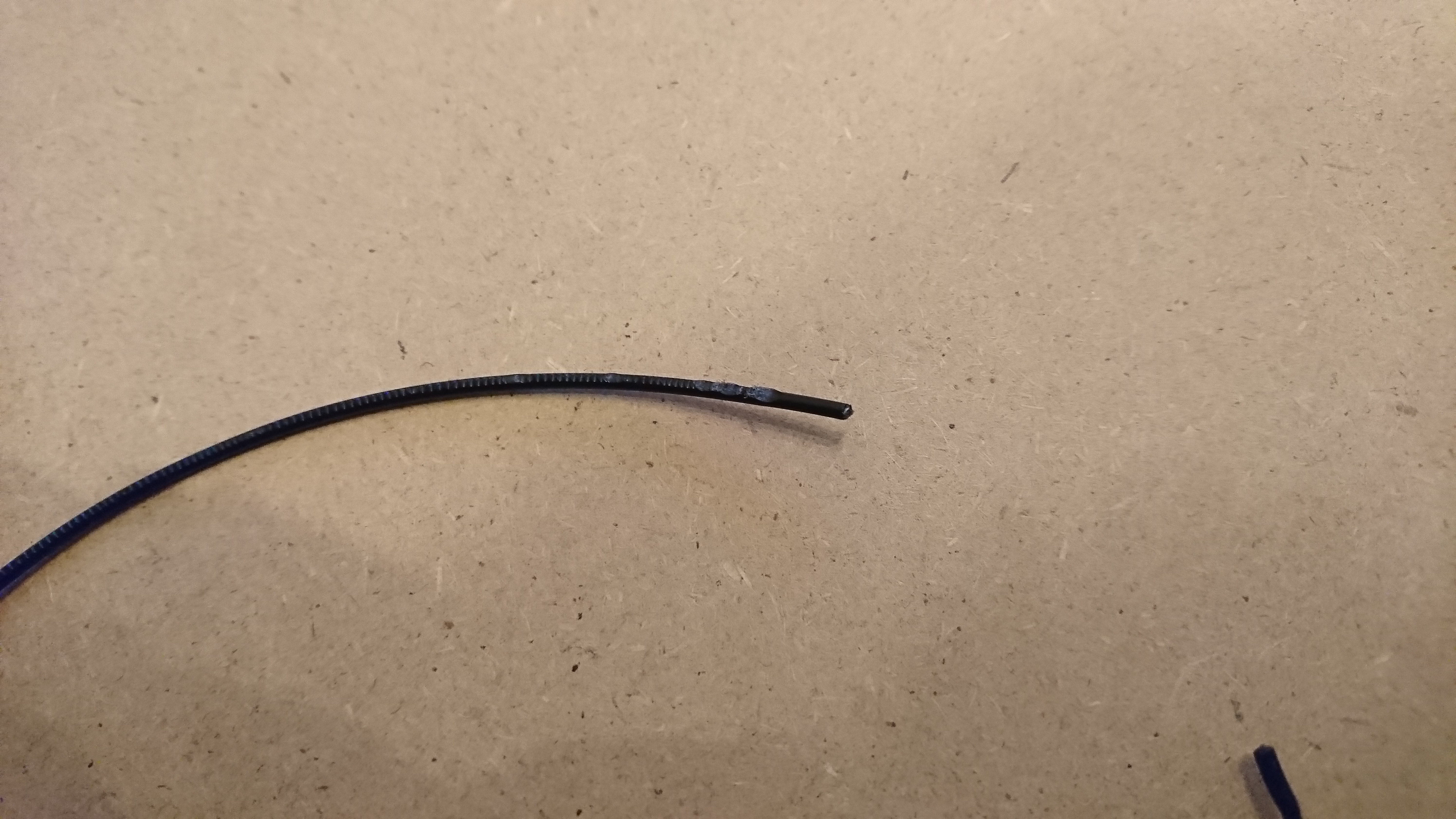

Et voilà, 2ème essai grosse impression et au bout de 5h, blocage du filament :/ >:( Alors comme on peut voir sur la photo, le filament est "rongé" par l'extruder, comme s'il était trop tendre (comme la dit Sigiel !) Une soluce pour ça svp ?

Merci pour le lien, Pour l'impression, j'imprime à 190°, à 40mm/s pour du PLA donc c'est bon je pense de ce coté là et pour la vitesse de rétraction,  je suis à 35mm/s et 2mm pour la distance de rétraction, c'est bon ou pas ?

Au bout de 5h c'est pas le filament qui est trop tendre.
190 pour mois c'est un poile trop bas.
Le PLA je l'imprime a 205 -215 (le PLA avec du bois carement 220...)
C'est plus un blocage mécanique quelque part. a mon humble avis.
soit le rouleaux,
soit l'emostuder pas asser vissé
soit la temperature, pas bonne ou qui varies trop
soit les raccords a olives trop serrées.
soit la hauteur du Z trop basse.
soit la vitesse trop élever.
et en dernier le tranchage.

J'ai contacté le SAV et ils m'ont dit de mettre 1mm de distance de rétraction et 60mm/s de vitesse de rétraction pour les longues impressions et j'en ai fait une et ça a marché pour l'instant ! J'en ferait une autre pour voir !
