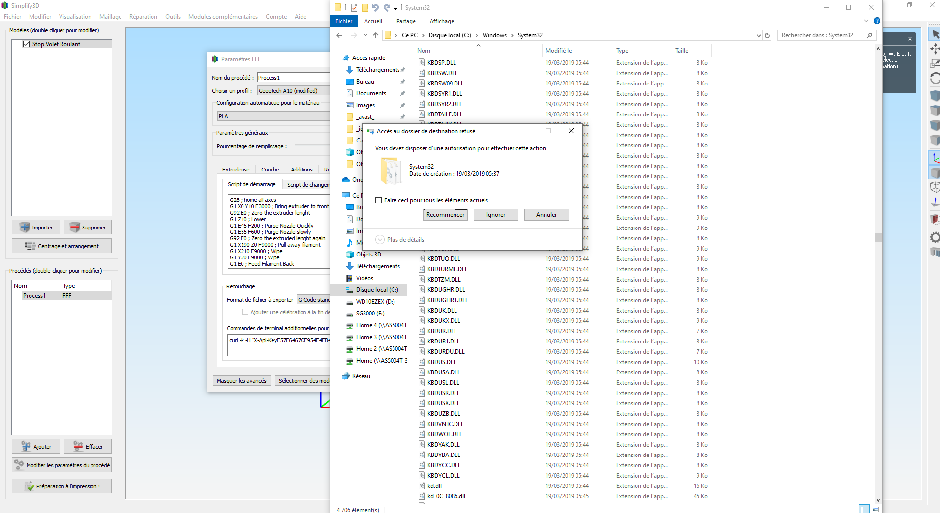

Bosco2509 Posté(e) Juin 20, 2019 Partager Posté(e) Juin 20, 2019 (modifié) Salut et désolé de remonté ce topic. Voilà... j'ai fait "l'acquisition gratuite" de Simplify3D (désolé je n'en dirais pas plus sur l'acquisition gratuite... je ne veut pas apporter d'ennui à ce forum). Je voulais m'essayer à ce "Slicer" et voir les différences avec Cura par moi même. Et en cherchant un moyen de tranférer sur mon raspberry Pi avec Octoprint... je découvre ce petit tuto... et je me suis dit : "Cest parfait ! C'est juste ce qu'il me fallait !" Sauf que ma poisse légendaire... repasse par là... En tentant de "Transférer les fichiers" "curl.exe et libcurl-x64.dll" dans le dossier C:/windows/system32. Le truc est que j'ai le message suivant qui réapparaît en boucle : Vous me poserez la question : "Tu est en mode Administrateur ?" Et je vous répond d'avance : Oui ! Bien évidemment ! Alors... perso... je comprend pas... la raison de ce blocage. Si vous avez une suggestion... je suis preneur. Quelques détails utiles : Système d'exploitation : Windows 10 64 bits Version : Mise à jour de Juin 2019 - version 1903 Modifié (le) Juin 20, 2019 par Bosco2509 Lien vers le commentaire Partager sur d’autres sites More sharing options...

fran6p Posté(e) Juin 20, 2019 Partager Posté(e) Juin 20, 2019 Il y a 1 heure, Bosco2509 a dit : Vous me poserez la question : "Tu es en mode Administrateur ?" Et je vous réponds d'avance : Oui ! Bien évidemment ! L'utilisateur créée bien qu'administrateur de son compte n'est pas le super administrateur (au sens Windows). Ce compte n'est pas activé par défaut. Voir ici (en anglais) comment activer ce "super admin". Une fois celui-ci activé, déconnecte toi et connecte toi sous ce compte. Essaie alors de copier tes deux fichiers dans le répertoire System32 (en espérant que ça fonctionne car c'est un répertoire bien "protégé" dans lequel il vaut mieux éviter de semer la pagaille). Moralité: Windows ne donne pas accès à tout le système même quand son compte est administrateur. Avec Linux, un compte administrateur a tous les droits (y compris celui de faire des grosses conneries , exemple: un simple "rm -rf /" en mode administrateur et tu es bon pour une réinstallation complète de ton système alors qu'en mode utilisateur normal, tu n'aurais perdu que ton dossier personnel (home (sweet home (Alabama ))). 1 Lien vers le commentaire Partager sur d’autres sites More sharing options...
Bosco2509 Posté(e) Juin 20, 2019 Partager Posté(e) Juin 20, 2019 OK ! Merci de l'info @fran6p ! Je vais faire preuve de sagesse et de prudence... je me passerai donc d'imprimer en wifi quand j'essaierai Simplify3D. Passer en "Super Admin"... j'ai souvenir d'y avoir essayé une seule fois... et ce ne fût pas glorieux (Windows 7, à l'époque corrompu et j'avais dû tout réinitialiser avec la partition de restauration), après avoir voulut suivre un tuto sur Youtube. Il y a trop de choses et de données précieuses pour être perdu... sans compter tout les logiciels que je redevrais télécharger et installer. Je m'abstiendrais donc... Lien vers le commentaire Partager sur d’autres sites More sharing options...
Souti Posté(e) Juin 20, 2019 Partager Posté(e) Juin 20, 2019 il y a 4 minutes, Bosco2509 a dit : OK ! Merci de l'info @fran6p ! Je vais faire preuve de sagesse et de prudence... je me passerai donc d'imprimer en wifi quand j'essaierai Simplify3D. Passer en "Super Admin"... j'ai souvenir d'y avoir essayé une seule fois... et ce ne fût pas glorieux (Windows 7, à l'époque corrompu et j'avais dû tout réinitialiser avec la partition de restauration), après avoir voulut suivre un tuto sur Youtube. Il y a trop de choses et de données précieuses pour être perdu... sans compter tout les logiciels que je redevrais télécharger et installer. Je m'abstiendrais donc... cf précédent message. Pas besoin de mettre curl dans system 32 mais alors il faut indiquer le chemin complet exemple : C:\Users\Souti\Documents\curl-7.61.1-win64-mingw\curl-7.61.1-win64-mingw\bin\curl -k -H "X-Api-Key:LACLEOCTOPRINT" -F "select=false" -F "print=false" -F "file=@[output_filepath]" "http://192.168.*.*/api/files/local" Remplacer le chemin la clé et les étoiles et ça marche nickel. 1 Lien vers le commentaire Partager sur d’autres sites More sharing options...
Bosco2509 Posté(e) Juin 21, 2019 Partager Posté(e) Juin 21, 2019 Il y a 11 heures, Souti a dit : cf précédent message. Pas besoin de mettre curl dans system 32 mais alors il faut indiquer le chemin complet exemple : C:\Users\Souti\Documents\curl-7.61.1-win64-mingw\curl-7.61.1-win64-mingw\bin\curl -k -H "X-Api-Key:LACLEOCTOPRINT" -F "select=false" -F "print=false" -F "file=@[output_filepath]" "http://192.168.*.*/api/files/local" Remplacer le chemin la clé et les étoiles et ça marche nickel. Merci... je testerai cela... Lien vers le commentaire Partager sur d’autres sites More sharing options...
Antho.breizh Posté(e) Juin 22, 2019 Auteur Partager Posté(e) Juin 22, 2019 Le 21/06/2019 at 09:20, Bosco2509 a dit : Merci... je testerai cela... Salut, j'ai pas eu besoin d'être en super administrateur pour réaliser cela . Je tourne pourtant sous win10 pro 64 . Bosco cela doit fonctionner normalement sauf si tu as un version boiteuse de S3D. J'ai aussi testé ta version ... un défaut du point exe en était la cause ... Lien vers le commentaire Partager sur d’autres sites More sharing options...
