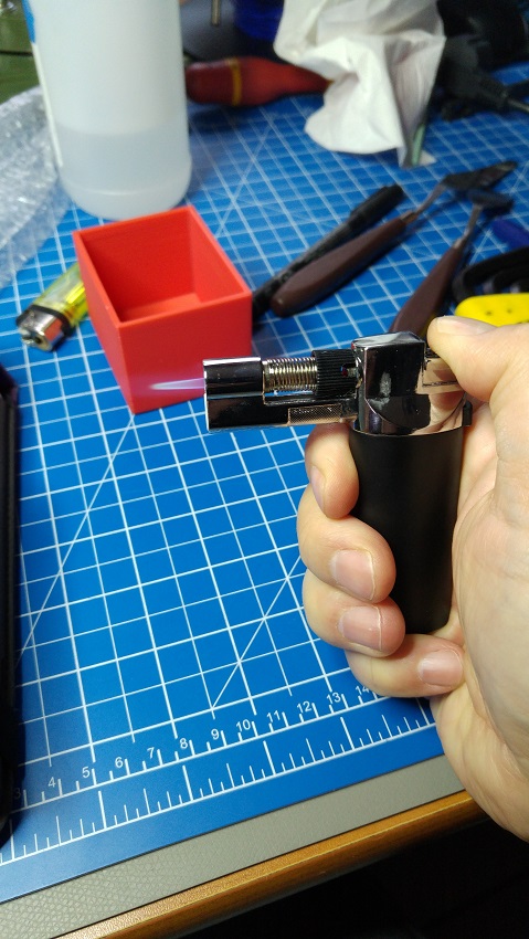

Helriz Posté(e) Avril 16, 2017 Partager Posté(e) Avril 16, 2017 Pour le nettoyage de la buse, l’acétone va ramollir l'ABS. Essaye de trouver un petit chalumeau. Le mien fonctionne au gaz de briquet. Dans ton slicer, quelles sont les valeurs pour le "retract" ? Lien vers le commentaire Partager sur d’autres sites More sharing options...
Mangara Posté(e) Avril 16, 2017 Auteur Partager Posté(e) Avril 16, 2017 La distance de rétractation est de 2mm (paramètre de base de Cura dans repetier). Le petit chalumeau te sert à dissoudre l'abs ou à chauffer les pièces pour le démontage ? Lien vers le commentaire Partager sur d’autres sites More sharing options...
Helriz Posté(e) Avril 16, 2017 Partager Posté(e) Avril 16, 2017 Le chalumeau me sert pour démonter/remonter/déboucher. Retract de 2mm, c'est correct. Le problème est ailleurs alors Lien vers le commentaire Partager sur d’autres sites More sharing options...

Mangara Posté(e) Avril 17, 2017 Auteur Partager Posté(e) Avril 17, 2017 Bon j'ai réussi à me procurer un décapeur thermique et à démonter / déboucher la buse. Je n'ai rien vu de particulier pouvant créer l'occlusion de l'extrudeur, je ne comprend toujours pas. Une dernière question par contre, une fois démontée, j'ai utilisé une petite clé allen pour déboucher la buse. J'avais par contre vu/lu que ce n'était pas recommandé d'utiliser du métal. Vous utilisez quoi comme outil pour effectuer le débourrage ? Lien vers le commentaire Partager sur d’autres sites More sharing options...
