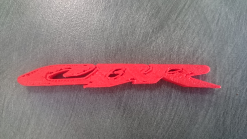

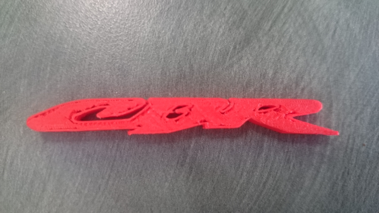

pa39 Posté(e) Avril 17, 2017 Partager Posté(e) Avril 17, 2017 Salut, Je viens de tester pour la première fois ma buse 0.2. Mais le résultat est pas top: (PLA - vitesse et débit à 100%) On voir bien que le remplissage ne va pas jusqu’au bord extérieur, il y a des vides matière. Serais-je en sous-extrusion ? j'ai pourtant gardé les mêmes paramètres qu'en buse 0.4. Bref je voulais savoir, c'est quoi les "tips & tricks" pour imprimer en 0.2 ? j'ai changé mon diamètre de buse dans les réglages imprimante et slicer, y-a-t-il autre chose à changer ? Lien vers le commentaire Partager sur d’autres sites More sharing options...
biostrike Posté(e) Avril 17, 2017 Partager Posté(e) Avril 17, 2017 (modifié) Il faut que tu change ta hauteur de couche, qui doit être 0,16mm au maximum. Tu peux aussi mettre comme valeur recommandé : 0,16, 0,12 ou 0,08 Une fois cela fait, tu peut aussi régler le flow. Plus on imprime fin, plus le flow doit être réglé pile-poil. Modifié (le) Avril 17, 2017 par biostrike Lien vers le commentaire Partager sur d’autres sites More sharing options...
pa39 Posté(e) Avril 17, 2017 Auteur Partager Posté(e) Avril 17, 2017 Oui j'étais en épaisseur de couche 0.2 là, je vais essayé avec les valeurs recommandées et faire des essais avec différents flow. Merci ! Lien vers le commentaire Partager sur d’autres sites More sharing options...
