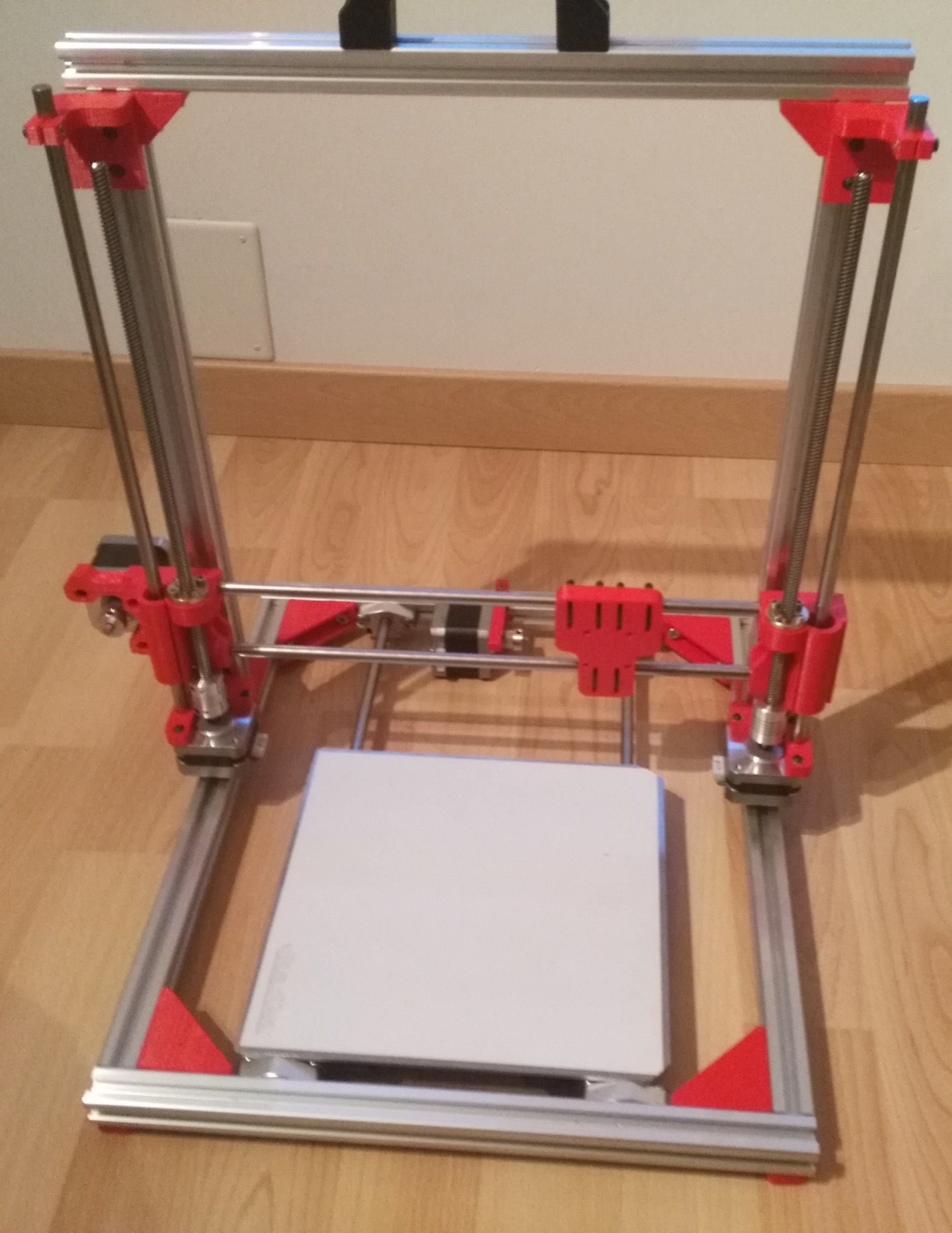

geed Posté(e) Avril 18, 2017 Partager Posté(e) Avril 18, 2017 (modifié) Bonjour à tous, Pour faire écho au projet de zavier : Je me suis lancé à peu près en même temps dans une conversion similaire. Mon projet : Recyclage du maximum des composants d'une discoeasy -> Investissement maîtrisé Pas de découpe d'axes Compatibilité avec les "normes" des Prusa (chariot X standard avec écartement 17mm) Structure en profilé alu 20x20 Encombrement pas trop important Facilité d'utilisation et fonctionnement sans ordi (avec écran de contrôle) Extrudeur Bowden + E3D v6 + plateau chauffant (optionnel) Volume d'impression de 20x20x20 mini (si possible 25cm en H) Pièces faciles à imprimer et de petites dimensions (pas comme les pièces Dagoma gigantesques qui mettent 4h à sortir ...) A ce jour, j'en suis toujours à la partie "mécanique", qui me prends plus de temps que prévu ! Le problème du choix du profilé en 20x20, c'est que j'ai été obligé de re-modéliser pas mal de pièces indispensables qui n'existaient pas (contrairement au 30x30 pour lequel on trouve plusieurs projets). Du coup j'ai repris l'écartement standard de 17mm des prusa entre l'axe de guidage Z et l'axe moteur pour pouvoir réutiliser n'importe quel chariot X standard et m'économiser du temps ! Modifié (le) Avril 18, 2017 par geed 1 Lien vers le commentaire Partager sur d’autres sites More sharing options...
geed Posté(e) Avril 18, 2017 Auteur Partager Posté(e) Avril 18, 2017 (modifié) Pour les curieux, voilà déjà quelques une de mes pièces ! Je suis preneur de tout avis ou idées Je débute en création d’imprimante ! En gros, mon idée est d'utiliser mes "écrous" pour tout fixer. On bloque dans ceux-ci un écrou M3, on glise l'ensemble dans la glissière et hop ! J'essaie d'utiliser des vis M3x8 pour le maximum de choses et simplifier le montage. Toutes les pièces qui doivent bien rester dans l'axe des longerons sont fixées avec l'écrou_double, du coup ça bloque l'ensemble et une fois serré ça reste bien droit ! Normalement, c'est montable, pour le Z, autant avec du moteur de 24mm que du 40mm. Au niveau des longerons, je suis parti sur du 36cm de large, 34cm de long et 38cm de haut. La suite du projet : Renforcer l'équerrage avec des T Trouver une place pour l'électronique (vraisemblablement derrière) Reprendre le support d'axe Z haut pour l'affiner et grappiller 3/4cm de hauteur d'impression (il est trop épais et le charriot Z ne peut monter tout en haut de sa tige fileté) Créer le support de plateau et ses fixations, vraisemblablement en MDF 8mm découpe laser, faute d'avoir trouvé une solution plus économique ... Repasser sur de la tige filetée standard Tester le charriot X/Z de la prusa rework emotiontech ecrou_double_M3.stl ecrou_long_M3.stl support_axeZ_droit.stl support_moteurY.stl support_moteurZ_droit.stl Modifié (le) Avril 18, 2017 par geed 1 Lien vers le commentaire Partager sur d’autres sites More sharing options...
