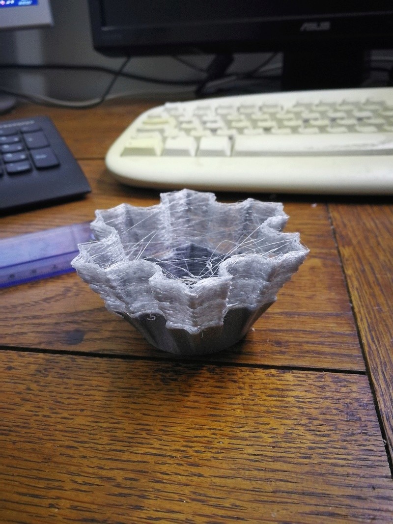

Invité Posté(e) Mai 9, 2017 Partager Posté(e) Mai 9, 2017 Ça fait un joli rendu Lien vers le commentaire Partager sur d’autres sites More sharing options...

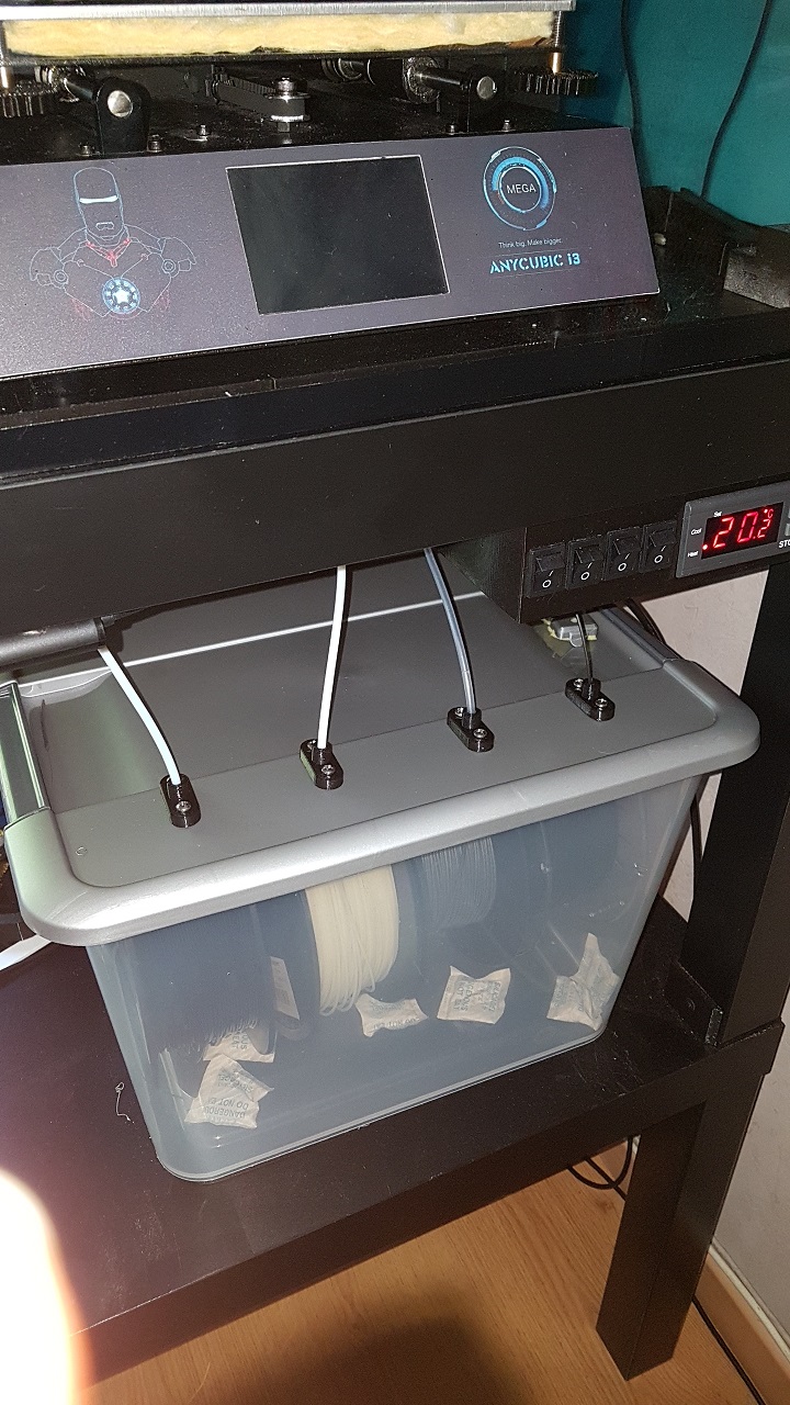

DCH78 Posté(e) Mai 9, 2017 Auteur Partager Posté(e) Mai 9, 2017 (modifié) Ça doit pas être facile de modéliser une telle texture ! Je croise les doigts, mais depuis que j'utilise l'astuce de slayer-fr pour changer de filament, plus de buse bouchées ! Bon, en même temps, je suis peut-être gâté par une bonne série en ce moment, et dès demain, je vais devoir la déboucher à nouveau. Sinon, mon caisson avance bien. J'ai justement créé un passe filament hier qui se termine pas un pas de vis M8 et que je "fixe" avec un écrou fait maison. Quel bonheur ! Comme je l'ai placé direct sous l'extrudeur, j'ai la chance que lorsque j'enfile le filament depuis le dessous, il vient direct sur l'extrudeur. Un appui sur la gâchette et le tour est joué. Dans la foulée, j'ai aussi fait des passe-câble usb, pour pouvoir mon install octopi et pour les câbles des éclairages du plafond. Dimanche, j'ai installé mon filtre/ventilo qui amène l'air frais dans le caisson et j'ai remplacé le ventilo de la hot-end. Samedi, j'ai fini mes smoother DIY, et je les ai installé sur X et Y. J'avoue que je n'ai pas vraiment vu de différence comme ça. Mais comme je n'ai pas d'impression de test avant/après, ce serait dur aussi. Du coup, sur les conseils de slayer-fr, j'ai retourné la grille qui en effet, est très mal conçue. J'ai pris plein de photos, donc je pense que je vais compléter le sujet TL-plus lisse avec un micro tuto. Avec tout ça, l'impression est vraiment moins bruyante. Je peux rester dans la même pièce sans développer un mal de crâne et Madame ne râle plus dès que je ferme la porte. La gamine qui dort juste derrière le mur n'entend absolument plus rien (j'ai fini une impression hier à 22h) et pas un pet de bruit dans sa chambre. YEEESSSS !!! Il reste encore du taf, mais franchement, je vous remercie pour tous vos conseils et partage d'expérience. Modifié (le) Mai 9, 2017 par DCH78 1 Lien vers le commentaire Partager sur d’autres sites More sharing options...

Harleyme Posté(e) Mai 9, 2017 Partager Posté(e) Mai 9, 2017 il y a 26 minutes, Pierre44115 a dit : @Harleyme peux-tu nous en dire plus sur tes "vitres" plexiglass 2 ou 4 mm ? Tu as pris des charnières "toutes bêtes" ? Merci Pierre http://www.foussierquincaillerie.fr/quincaillerie/batiment/quincaillerie-du-batiment/paumelles-et-fiches/charnieres-en-inox/charniere-en-inox-type-etroit-5-28922.xhtml http://www.strativer.fr/nos_Produits/Lextrieur Pour les charnières j'ai pris les plus petites. Pour le plexiglas c'était une chute de chantier, c'est pour ça que c'est du qualité extérieur en 4mm, je l'ai coupé à la scie vibrante type fein. Visse inox avec écrou et rondelles inox M3x10. Pour visser dans le pied de la spax de 3,5x20. Lien vers le commentaire Partager sur d’autres sites More sharing options...
slayer-fr Posté(e) Mai 9, 2017 Partager Posté(e) Mai 9, 2017 (modifié) il y a 45 minutes, Harleyme a dit : @slayer-fr je pensais faire un truc un peu comme ça. http://www.thingiverse.com/thing:1500693 voici ce que j'ai fais , c'est la même chose il y a 33 minutes, Pierre44115 a dit : @Harleyme peux-tu nous en dire plus sur tes "vitres" plexiglass 2 ou 4 mm ? Tu as pris des charnières "toutes bêtes" ? Merci Pierre perso j'ai mi du 5 il y a 44 minutes, orangivap a dit : salut j'aimerais savoir quel type de vis vous avez utilisé pour vos caisson? j'ai construit un caisson avec des tables ikea lack aussi,le soucis c'est qu'aucune vis ne tient,des que je bouge le caisson elle se retire (j'ai utilisé des vis a bois Ø4 ) merci j'avais plein de vis à placo en stock , elle sont très bien fais l'affaire et ça bouge pas , il faut juste pas serrer comme un bourrin car ces tables son faite en carton compressé Modifié (le) Mai 9, 2017 par slayer-fr Lien vers le commentaire Partager sur d’autres sites More sharing options...
