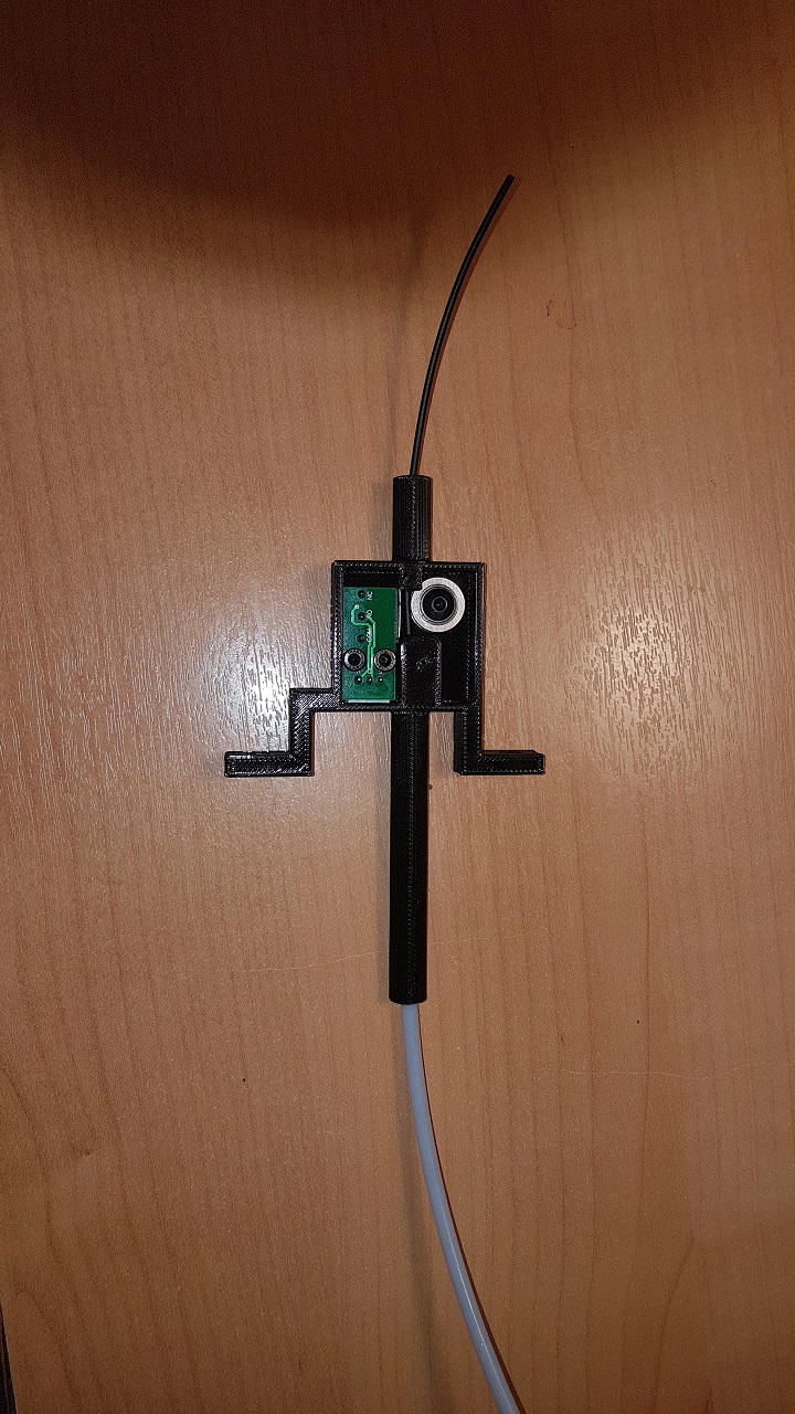

goaleador45 Posté(e) Juin 11, 2017 Partager Posté(e) Juin 11, 2017 Comme beaucoup j'ai fait mon meuble pour l'imprimante avec les tables Ikea, et je me demande où positionner les détecteur de fin de filament ? L'avez vous fixé quelque part ? Lien vers le commentaire Partager sur d’autres sites More sharing options...
slayer-fr Posté(e) Juin 11, 2017 Partager Posté(e) Juin 11, 2017 j'ai refait la piece comme ça les 2 pattes sur le coté ce vis dans la table et la tige avec le tube passe à travers la table 1 1 Lien vers le commentaire Partager sur d’autres sites More sharing options...
francois38200 Posté(e) Juin 11, 2017 Partager Posté(e) Juin 11, 2017 très bonne idée Lien vers le commentaire Partager sur d’autres sites More sharing options...
Maxtor Posté(e) Juin 11, 2017 Partager Posté(e) Juin 11, 2017 Il y a 2 heures, slayer-fr a dit : j'ai refait la piece comme ça les 2 pattes sur le coté ce vis dans la table et la tige avec le tube passe à travers la table Tu peut partager ton fichier Sinon pour ma part je prévois 3 ventilation 1 en dessous pour l'électronique une sur le côté et une en haut pour sortir l'air chaud. Bien-sûr je vais mettre un variateur pour éviter que sa souffle à fond tout le temps. Lien vers le commentaire Partager sur d’autres sites More sharing options...
goaleador45 Posté(e) Juin 12, 2017 Partager Posté(e) Juin 12, 2017 effectivement très bonne idée tu avais déjà posté cette pièce et je n'avais pas compris a quoi ca servait. Maintenant je sais... Lien vers le commentaire Partager sur d’autres sites More sharing options...

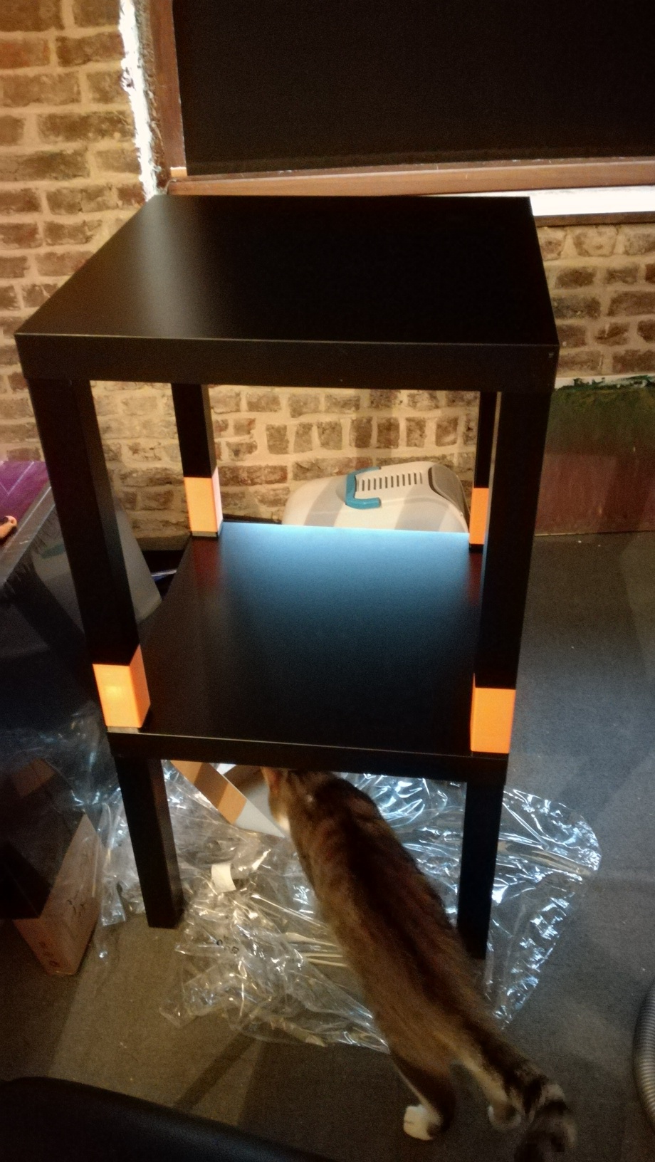

kropernic Posté(e) Juin 20, 2017 Partager Posté(e) Juin 20, 2017 (modifié) Et voilà! Avec mes problèmes de température résolus, j'ai enfin pu imprimer les rehausseurs de tables dessinés par le maître. Voici le résultat. Je vais pouvoir passer a la suite ?. Et j'attaque direct avec une question. Pour la troisième table, elle est fixée comment??? Avec des rehausseurs plus petit? Vais aller revoir les photos pour faire du reverse engeneering lol. EDIT : J'ai trouvé^^. On en parle page deux ou trois. Par contre je préfère avec juste les visses dans la table et pourras les pieds. C'est plus facilement démontable. Si on ne fait pas de pogo à côté, y a pas de raison que ca bouge non? Modifié (le) Juin 20, 2017 par kropernic Lien vers le commentaire Partager sur d’autres sites More sharing options...
Maxtor Posté(e) Juin 21, 2017 Partager Posté(e) Juin 21, 2017 Il y a 6 heures, kropernic a dit : Et voilà! Avec mes problèmes de température résolus, j'ai enfin pu imprimer les rehausseurs de tables dessinés par le maître. Voici le résultat. Je vais pouvoir passer a la suite ?. Et j'attaque direct avec une question. Pour la troisième table, elle est fixée comment??? Avec des rehausseurs plus petit? Vais aller revoir les photos pour faire du reverse engeneering lol. EDIT : J'ai trouvé^^. On en parle page deux ou trois. Par contre je préfère avec juste les visses dans la table et pourras les pieds. C'est plus facilement démontable. Si on ne fait pas de pogo à côté, y a pas de raison que ca bouge non? Ha je vois que ton chat est comme le mien il vérifiée que tout est bien fixé.. Perso j'ai montée un caisson en mdf j'ai pas fini faut que j'achète des plaque de liège collé dedans pour insonorisées un minimum. Ha oui et peinture partie... Lien vers le commentaire Partager sur d’autres sites More sharing options...

nukeboy Posté(e) Juillet 26, 2017 Partager Posté(e) Juillet 26, 2017 Le 11/06/2017 at 19:56, slayer-fr a dit : j'ai refait la piece comme ça les 2 pattes sur le coté ce vis dans la table et la tige avec le tube passe à travers la table Bonjour à tous, Tout récent possesseur d'une i3 mega, je me suis lancé, moi aussi, dans la fabrication de ce caisson. Cette pièce est une excellente idée et je suis très intéressé Du coup, Slayer, pourrais-tu fournir le modèle s'il te plaît ? Lien vers le commentaire Partager sur d’autres sites More sharing options...
slayer-fr Posté(e) Juillet 27, 2017 Partager Posté(e) Juillet 27, 2017 c'est cadeau capteur_nouvelle version3.STL 1 Lien vers le commentaire Partager sur d’autres sites More sharing options...
nukeboy Posté(e) Juillet 27, 2017 Partager Posté(e) Juillet 27, 2017 Un grand merci Lien vers le commentaire Partager sur d’autres sites More sharing options...
