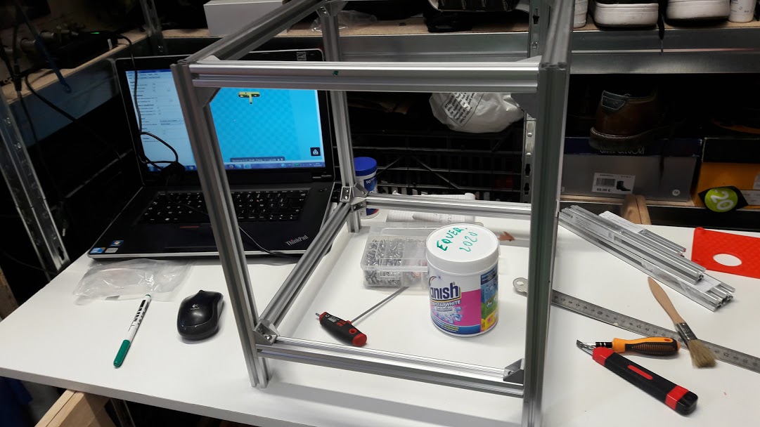

tgv26 Posté(e) Avril 18, 2017 Partager Posté(e) Avril 18, 2017 (modifié) Bonjour, J'ouvre ce topic afin de suivre la fabrication et l'évolution de mon projet de création d'une HyperCube. Pour rappel, celle ci est en partage ici: https://www.thingiverse.com/thing:1752766 Le seul support anglophone est sur youtube: Je n’ai pas trouver de support français, mais les exemples commencent à être nombreux, ici. Caractéristique: -Zone d'impression 200x200x300 (Le Z sera modifié) -Systéme Bowden -Plateau Chauffant -Carte 2650 Rev A (doublon de la CTC suite à une réclamation vendeur!) -Ossature profil aluminium 2020 La base peut provenir d'une Prusa I3, mais j'ai choisi de préserver ma CTC , même si elle ne me donne pas vraiment satisfaction. J'ai décidé de suivre les premiers conseils de son créateur, en commandant chaque élément aux fournisseurs asiatiques, sauf quelques pièces de fournisseurs français, mais je veux me diriger par la suite sur du matériel plus qualitatif. J'ai rencontré quelques soucis d'impression des pièces avec ma CTC, mais cela rentre dans l'ordre et les pièces définitives sortiront de l'imprimante même. Comme je suis souvent en déplacement professionnel, constamemment mon projet va sembler long, à certain, mais je suis patient. Le cadre: Modifié (le) Avril 18, 2017 par tgv26 Lien vers le commentaire Partager sur d’autres sites More sharing options...

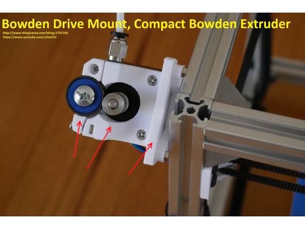

tgv26 Posté(e) Avril 18, 2017 Auteur Partager Posté(e) Avril 18, 2017 (modifié) Merci, j'ai un peu de temps cette semaine, hélas il va me manquer la partie électronique, mais déjà sur le montage, il y a du travail, juste la liste de pièce cest léger en support, j'aimerais avoir le temps de créer un vra support FR, le forum s'y prête bien! Allez au boulot!!! nb je recherche les stl du support du drive Bowden: Modifié (le) Avril 18, 2017 par tgv26 Lien vers le commentaire Partager sur d’autres sites More sharing options...
dcro95 Posté(e) Avril 18, 2017 Partager Posté(e) Avril 18, 2017 C'est ca que tu cherches : https://www.thingiverse.com/thing:767951 Lien vers le commentaire Partager sur d’autres sites More sharing options...

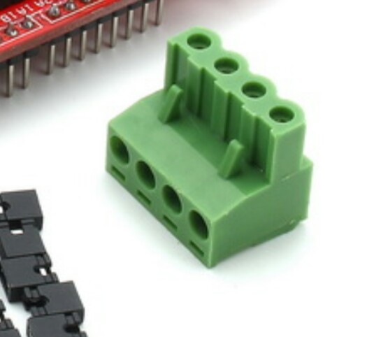

tgv26 Posté(e) Avril 20, 2017 Auteur Partager Posté(e) Avril 20, 2017 Sur mes divers commandes, j'ai oublié les connecteurs verts de Bed et d'extrudeur. ;( Je cherche leurs noms, ou référence.. Lien vers le commentaire Partager sur d’autres sites More sharing options...
Helriz Posté(e) Avril 21, 2017 Partager Posté(e) Avril 21, 2017 Cela ressemble à ça : Banggood 1 Lien vers le commentaire Partager sur d’autres sites More sharing options...
tgv26 Posté(e) Avril 22, 2017 Auteur Partager Posté(e) Avril 22, 2017 Effectivement, merci. Mon détaillant local m'a vendu les 2 connecteurs femelle à moins d'un euro pièce, c'est cool. Mais je garde la référence. On a tendance à oublier les petits locaux qui existent. Aller je continue, le montage me réserve des surprises. Lien vers le commentaire Partager sur d’autres sites More sharing options...

tgv26 Posté(e) Avril 28, 2017 Auteur Partager Posté(e) Avril 28, 2017 Le montage avance, je dois passer au câblage maintenant. Lien vers le commentaire Partager sur d’autres sites More sharing options...

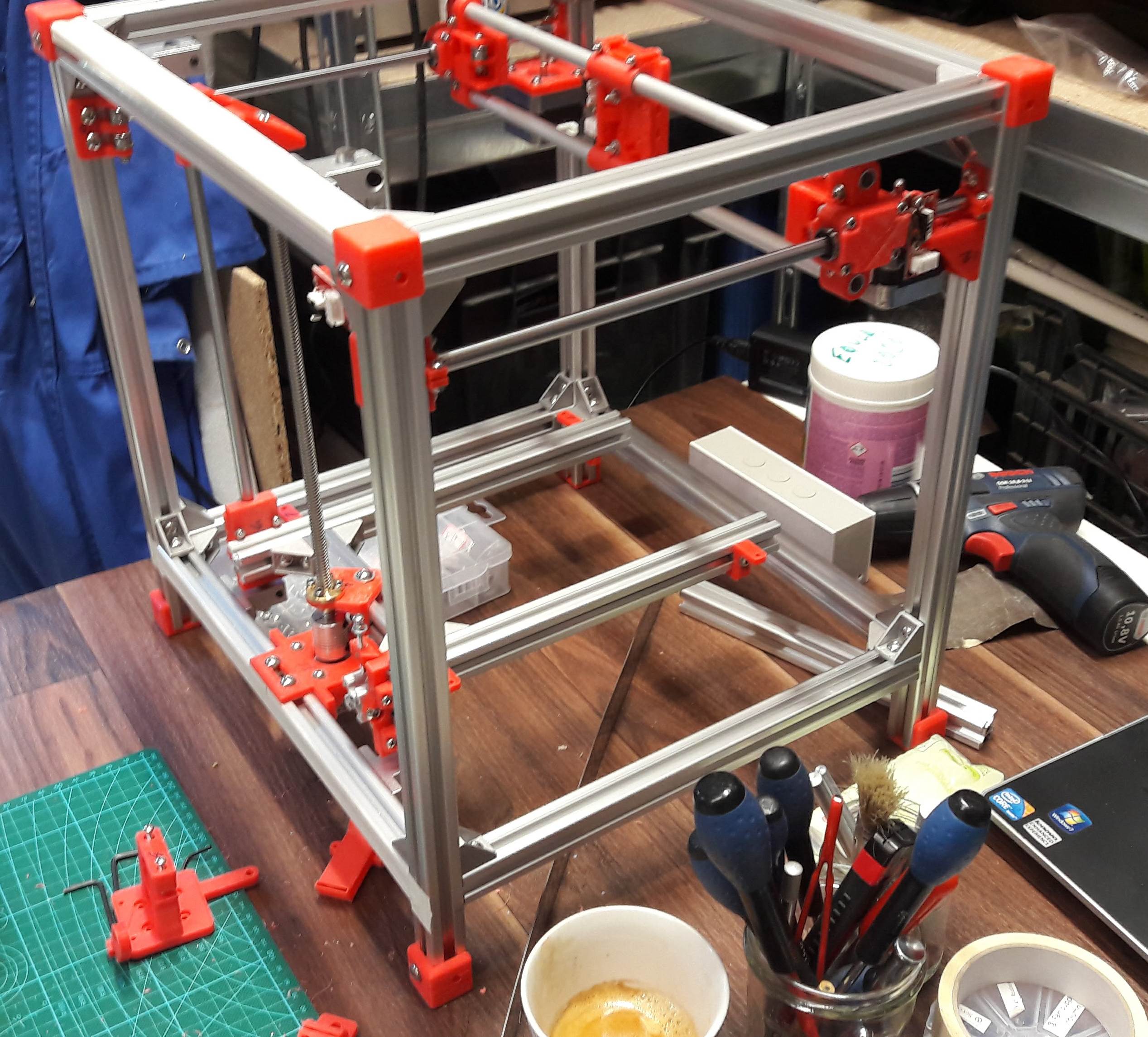

tgv26 Posté(e) Mai 1, 2017 Auteur Partager Posté(e) Mai 1, 2017 (modifié) Je n'aurai pas pu me consacrer autant que j'aurai voulu, mais j'en suis au câblage, pendant ce temps là la CTC tourne sur des pièces de finition... Pour les fils: http://www.thingiverse.com/thing:832279/#files Pour finir le support de lit: http://www.thingiverse.com/thing:398515 Je vais doubler la partie puissance du Bed et de l'extrudeur, afin de sauvegarder la carte, avec 2 Mosfets: http://www.thingiverse.com/thing:2018906 Afin de donner un petit coté finition, j'ai protégé les angles, cela évite de se blesser sur les angles des profilés alu: http://www.thingiverse.com/thing:2212940 Il y a une série de pièces qui pourraient en dépanner, certains, dont un support d, extrudeur facilitant le montage: https://www.thingiverse.com/thing:2013475 J'ai des soucis de Courroies, difficile de leur appliquer une bonne tension, comme je réalise mon montage, je suis obligé de retourner la courroie, mais ce switch (dixit Tech2c dans sa vidéo) parait se déplacer lors des mouvements??? J'aimerais avoir des retours sur vos positions des courroies et vos retours sur la bonne tension. Enfin, je trouve cela passionnant, mais long... J'espère réaliser mes tests d'impression bientôt, mais j'ai encore pas mal de questions. Par exemple sur le branchement du capteur inductif, on voit Tech2c installer une résistance sur son branchement, je ne vois pas pourquoi.... Mon anglais ne m'aide guère par moment. A très vite! Modifié (le) Mai 1, 2017 par tgv26 Orthographe Lien vers le commentaire Partager sur d’autres sites More sharing options...
dcro95 Posté(e) Mai 2, 2017 Partager Posté(e) Mai 2, 2017 (modifié) @tgv26 Content de voir que cela avance. Merci pour le partage des pièces complémentaires, de mon coté j'ai utilisé le pack d'accessoire de TECH2C : https://www.thingiverse.com/thing:2084725 Concernant les courroies, j'ai bien un switch, mais qui ne m'a pas posé de soucis jusqu'à présent, je pense qu'avec suffisamment de tension ca reste entre les 2 poulies, par contre cela me plait moyen. Je pense mettre plus tard des poulies crantées. Concernant la tension j'essaie d'avoir un décalage d'environ un doigt en poussant dessus (pas comme un bourrin), et surtout d'équilibrer. Sur l'impression d'un cube de calibration j'avais un écart entre X et Y, et je pense que cela vient d'une différence de tension. Pour le branchement du capteur inductif, si tu as en pris "standard", il y a effectivement un manip à faire. Ce capteur fonctionne avec une tension de 6 à 36V. Les bornes de branchement des endstop sont en 5V. Il faut donc prendre du 12V sur la carte et utiliser 2 résistances (10 et 15 kohms) pour faire un pont diviseur. Je te met un lien youtube ou c'est expliqué en anglais mais je pense que ca devrait aller pour suivre. Le schéma est indiqué à partir de 3'15. Chez moi ca marche bien. https://www.youtube.com/watch?v=EcGFLwj0pnA Ce youtubeur explique pas mal de chose de façon accessible (en anglais par contre), TECH2C est très brouillon dans ces vidéos ... Bon courage. Modifié (le) Mai 2, 2017 par dcro95 Lien vers le commentaire Partager sur d’autres sites More sharing options...

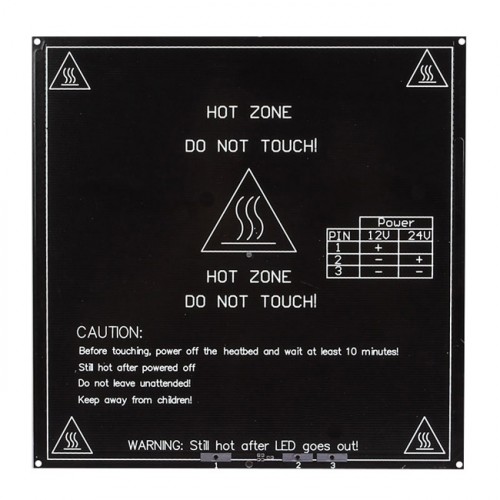

dcro95 Posté(e) Mai 9, 2017 Partager Posté(e) Mai 9, 2017 (modifié) Bien ca avance Avec 0.8 ohms, tu fait bien de d'alimenter via un MOSFET externe. Avec 1.1 ohms j'ai cramé 2 MOSFET sur la carte RAMPS, depuis que je suis sur le MOSFET externe c'est nickel. J'attend la livraison d'un 2e MOSFET externe pour y mettre le chauffage de la tête d'impression. J'en profite, tu gère comment ton cablage ? tu raccourcis tout les cables ? Modifié (le) Mai 9, 2017 par dcro95 Lien vers le commentaire Partager sur d’autres sites More sharing options...
