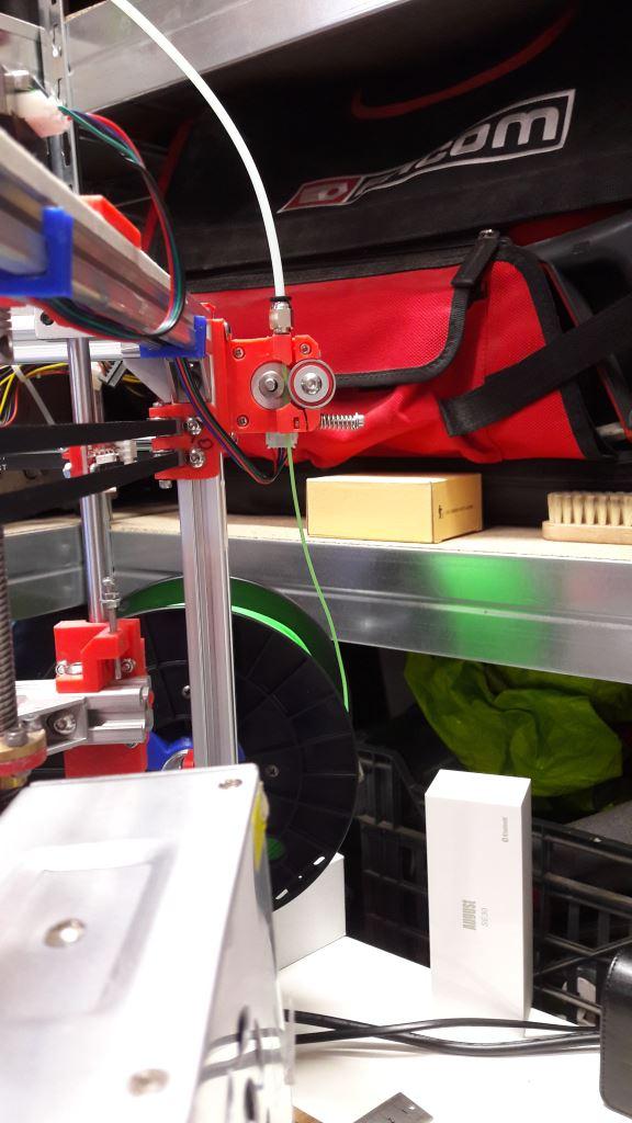

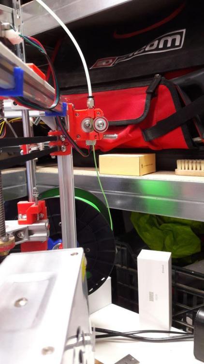

tgv26 Posté(e) Juillet 25, 2017 Auteur Partager Posté(e) Juillet 25, 2017 @prusa3di3 le tube inox de 10 a donné d'excellents résultats! Achetés en déstockage d'une GSB, c'est une solution simple et économique. Les 1 eres impression ont été satisfaisantes, hélas cela n'a pas duré! Avec un extrudeur MK8 monté sur un drive, avec une buse E3D6 clone, les soucis sont vite apparus, PLA de mauvaise qualité, broutage et sous extrusion. J'ai testé le modèle de tech2C mais il a vraiment des gros inconvénients, en particulier un réglage de pression très aléatoires, résultats peu satisfaisants. Je vais adapter un modèle MK8 Bulldog qui aurait de bon retours en attendant une version Wade's Geared Extruder: http://reprap.org/wiki/Wade's_Geared_Extruder Il me reste encore pas mal de travail, rangement du cablage en partie inférieure et caisson (MDF et Plexi). Bon print! Lien vers le commentaire Partager sur d’autres sites More sharing options...
dcro95 Posté(e) Juillet 26, 2017 Partager Posté(e) Juillet 26, 2017 Bonne nouvelle, ca print Concernant l'extrudeur Tech2C je n'ai pas de soucis, par contre il est très simple ... Par il fait pour du filament de 1,75 mm et pas en dessous. Sur ma première bobine de PLA pas encore tout à fait terminé (bientot consommé mon premier kg) le diametre fait 1.68-1.70 mm, et j'ai mis du temps a comprendre pourquoi j'avais pas assez de matière, ca entraînait mal ... Très bonne idée le tube inox Lien vers le commentaire Partager sur d’autres sites More sharing options...
