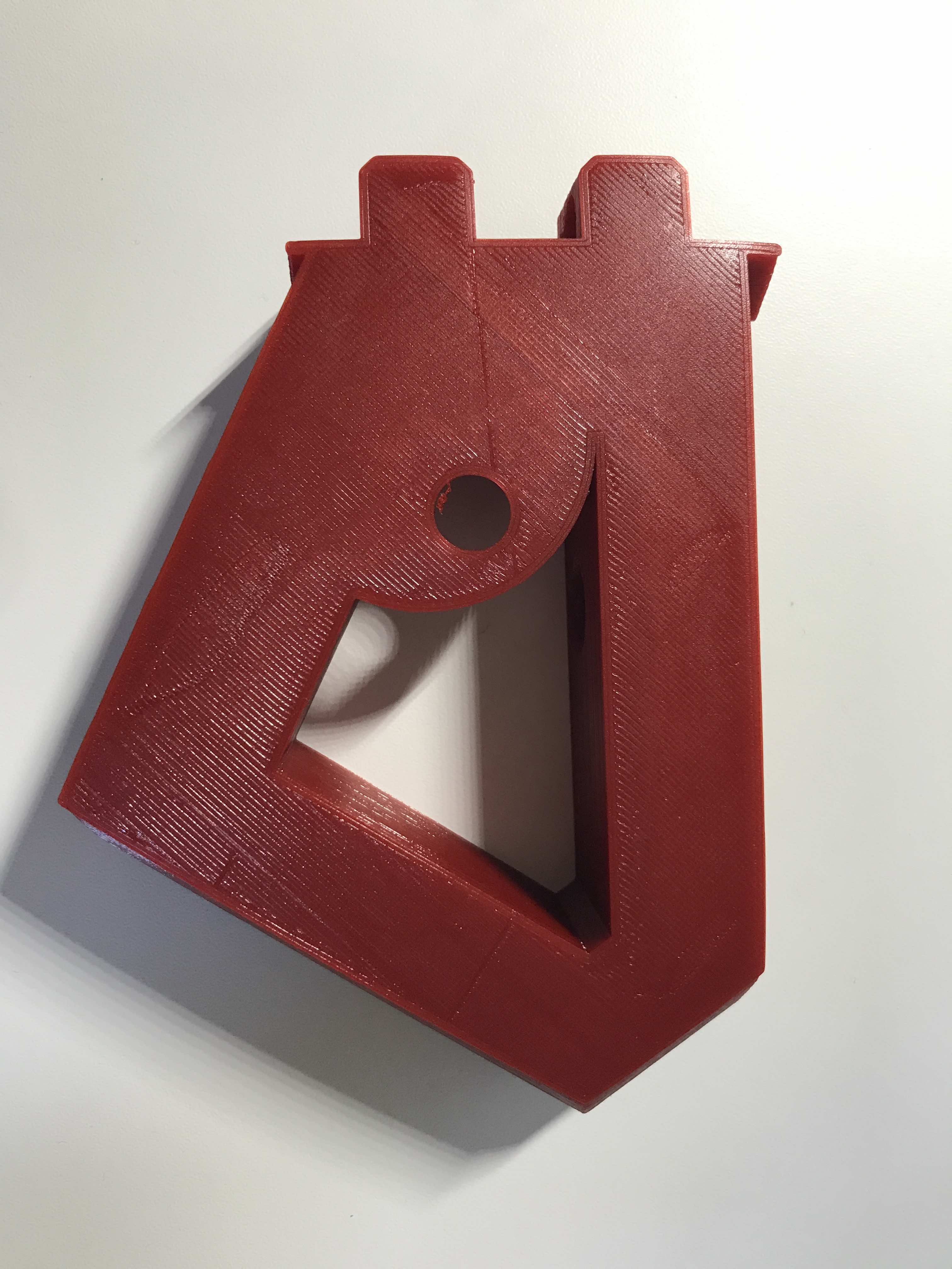

L'impression est top au départ mais fini par poser un problème, je m'explique : Ma buse s'est décalé deux fois, une fois de 5 mm en Z en cours d'impression sur le renfort avant gauche, ce qui a eu pour résultat le fait que l'imprimante posait son filament dans le vide.
La deuxième fois sur le renfort arrière gauche un décalage en X de 5 mm en fin d'impression. Je poste une photo du résultat, un peu dégouté.
Au final j'aimerais savoir d'où vient le problème parce-que cette fois encore je n'en ai aucune idée. L'hypothèse serait une mauvaise interprétation du G-code par l'imprimante ou alors une erreur du slicer lui-même suite à la pièce modélisée, mais comment résoudre cela ?

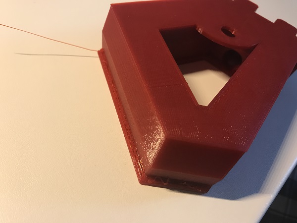

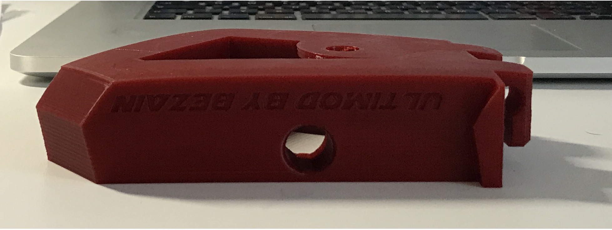

Tout d'abord je tiens à vous remercier pour les précisions et les conseils utiles que vous m'avez apporté.
La graisse au lithium ça a vraiment bien marché, ma machine est plus silencieuse et mon 1er problème semble avoir disparu pour l'instant.
Quand au 2ème, la pièce est en cours d'impression, j'ai re-tendu mes courroies et graisser également les roulements du plateau (dont certains coulissent vraiment mal...). Vitesse d'impression à 70% et 205° cette fois. Je croise les doigts.
Bon mais entre-temps j'ai eu un autre souci (ça n'en finira donc jamais ^^). Mon problème cette fois c'est le réglage de l'offset. Après de nombreux réglages à tâtons, j'obtiens 2 cas de figure :
- soit ma première couche est trop basse auquel cas mon extrudeur claque énormément (en tout cas en debut d'impression). Cependant, j'obtiens une pièce conforme, sans warping.
- soit ma première couche n'est pas suffisamment écrasée et j'observe un warping au cours de l'impression. J'obtiens au final une pièce déformée, ou alors si je n'ai pas de chance, une pièce qui se décolle en cours d'impression.
J'effectue le réglage du Z-offset par pas de 0.05 (je ne pense pas que la précision de 0.01 ait un réel impact, à confirmer ?) et mes réglages se situent entre -0.70 et -0.80.
Je tiens à préciser que j'utilise le buildtak de chez Dagoma.
Comme vous l'aurez remarquer, je n'arrive pas à trouver un point d'équilibre pour éliminer les inconvénients des 2 cas.
Auriez-vous une idée sur les différents paramètres sur lesquels je peux jouer pour pallier à ce souci ?

Sur la mienne (même config avec buildtak), la première couche claquait systématiquement.
Exactement le même cas de figure que toi : trop bas la première couche claque mais c'est propre, le cran du dessus ça ne colle pas et ça foirait.
J'en avais pris mon parti, car sitôt la première couche passée tout s'arrangeait.
Je ne suis pas encore au point niveau G-Code, mais dans l'entête ne pourrait-on pas ajouter une légère compensation en coupant la poire en deux ?
Lien vers le commentaire
Partager sur d’autres sites
Hello,
Si à -0.80 ça claque et à -0.70 ça se décolle, alors mets -0.75 xD
Plus sérieusement, tente le réglage haut, et dégraisse ton plateau, mais pas avec n'importe quoi. J'ai eu le même cas avec du bluetape, ça collait pas toujours bien dans les coins, même dégraissé avec de l'alcool ménager qui sent bon, ou du produit à lunettes, le UHU compensait le phénomène mais c'est bien lourd à utiliser sur la longueur et ça laisse des marques sur les pièces. Un jour j'ai tenté de nettoyer avec un nettoyant pour flux de soudure, un truc qui s'évapore bien sans laisser de trace ou de pellicule. Après ça, j'ai du arracher le scotch du plateau et le gratter de ma pièce à l'eau chaude. :emoji-E412: Du coup j'ai remonté un poil mon offset... Je précise que jusqu'à maintenant je n'ai changé mon bluetape que pour cause d'accident (ou trop de UHU ou la dago qui n'a pas un Z-offset constant à chaque palpage et qui me raye le plateau...), en moyenne une fois par mois. Je suis loin de finir le rouleau.

Hello,
En fait mon réglage du Z-offset je le fais avec l'écran Dagoma et il permet des pas de 0.01 mais je n'ai pas l'impression qu'il y ait un changement vraiment effectif entre -0.70 et -0.75.
Pour le nettoyage de ma surface d'adhésion, j'utilise de l'alcool à 90 degré, et je le nettoie à chacune de mes impressions quasiment.
La pièce de Bezain s'est parfaitement imprimé (plus de décalage). Néanmoins on observe bien la warping. Voir ci-dessous les photos.
