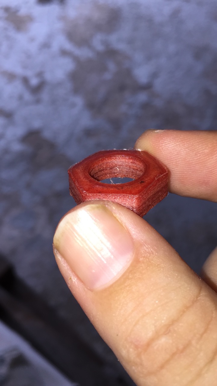

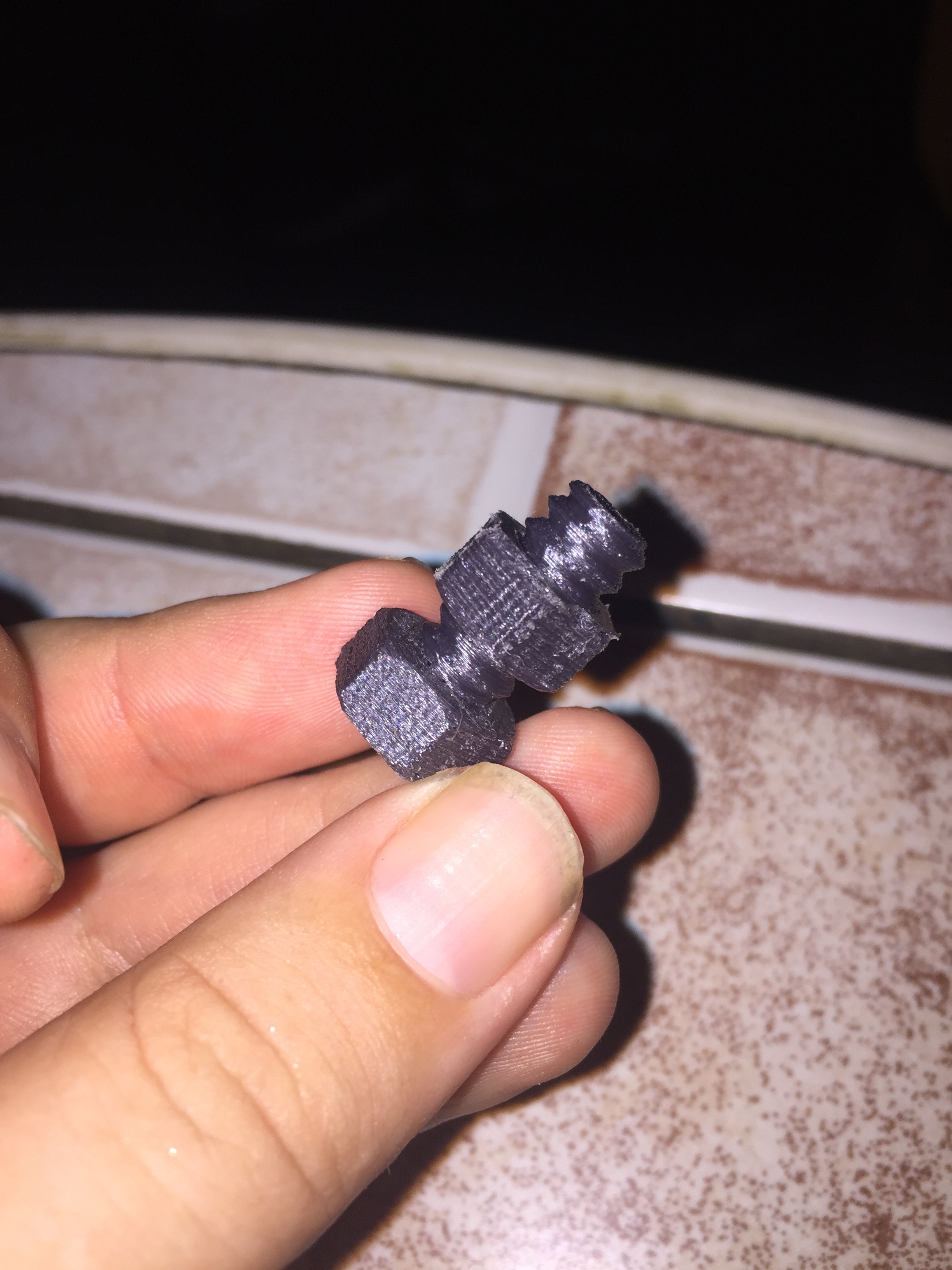

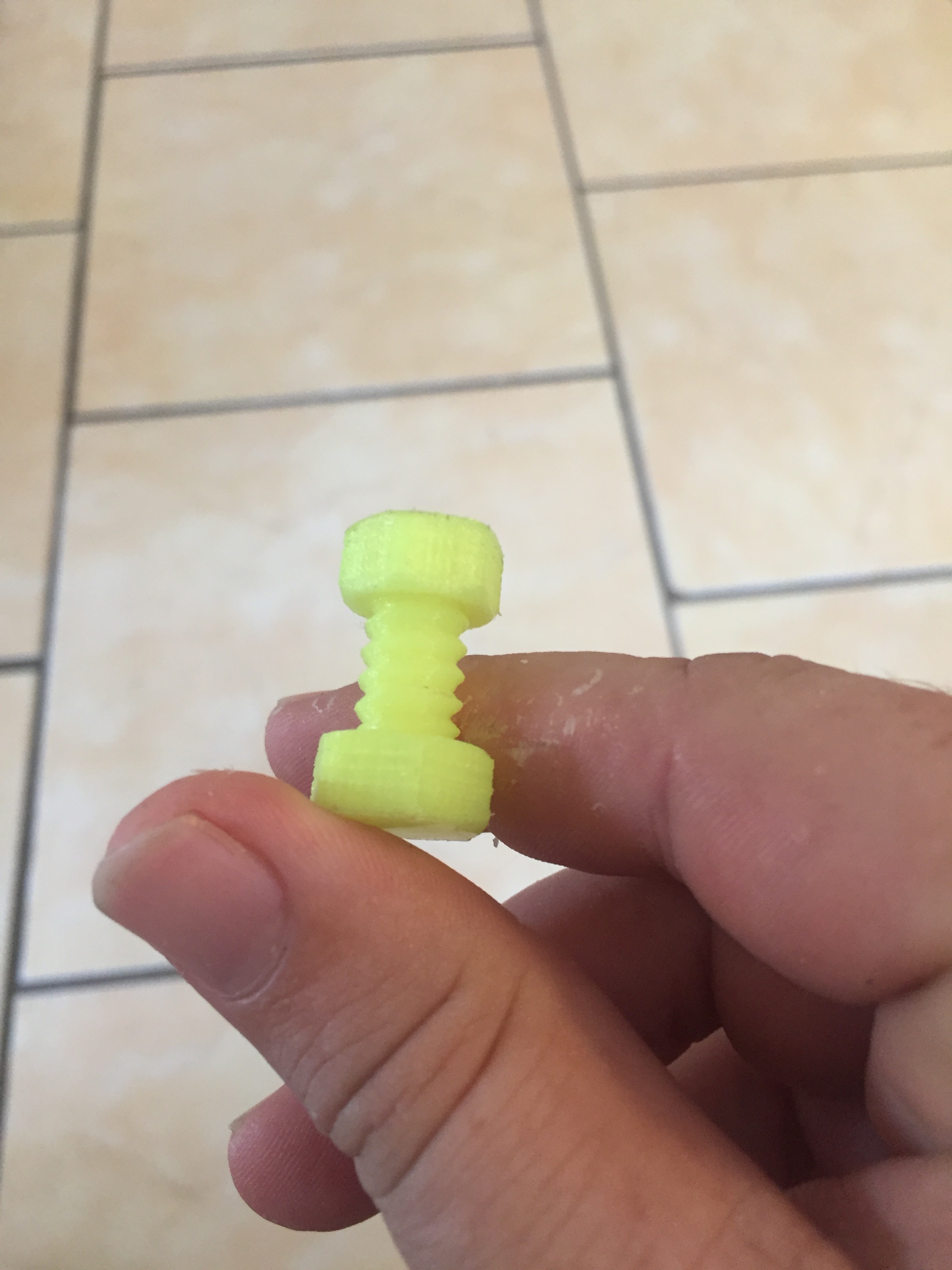

fabfadet Posté(e) Avril 18, 2017 Partager Posté(e) Avril 18, 2017 Ca faisait longtemps que je voulais faire ce test. Finalement j'ai craqué et le résultat n'est pas si mal que ça. A votre avis, qu'ai je utilisé pour ces impressions? L'écrou rouge et le premier test. Voyant que c'était concluant... je suis allé acheté le filament gris et le jaune. J'attend vos réponses même si je suis sur que vous trouverez facilement. Fab Lien vers le commentaire Partager sur d’autres sites More sharing options...

fabfadet Posté(e) Avril 19, 2017 Auteur Partager Posté(e) Avril 19, 2017 Bon allez devant l'engouement extraordinaire du petit jeu, je donne la réponse. Il s'agit de fil de débroussailleuse. Le rouge et le jaune sont du Nylon à quasi 100%. Le gris est un "mélange" dont je n'ai pas la composition et c'est celui qui sort le mieux. Je passais tous les matins devant la bobine de rouge en me disant à chaque fois que ça ressemblait à du filament d'imprimante. J'ai craqué, pris le pied à coulisse, 1,60mm, ça devrait marcher. Un petit tour sur l'internet mondial pour voir si ça se faisait, réponse oui, avec tres tres peu de retour sur le sujet. Premier essai... ça le fait. je vais faire un tour voir s'il y a des fialements plus symaps niveaux couleur et je tombe sur les deux autres. Essais pour les deux tout est correct. Filament TRES résistant et qui conserve quand même une grande souplesse. Comme je travaille à l'expansion de l'impression 3d dans les pays émergents (comme Mada), il est interessant de voir si on peut trouver des filaments à imprimer plus facilement qu'en commande sur le net. Petit truc, le filament gris qui a été le dernier que j'ai utilisé pour plusieurs impressions, est tres long à être néttoyé de la buse. J'ai eu des crépitements (le nylon est hydrophile et nécessite un passage au four) et des billes grises dans mon pla pendant plusieurs heures. Je ne sais pas comment ça se nettoie une buse au nylon. Fab 1 Lien vers le commentaire Partager sur d’autres sites More sharing options...
Invité Posté(e) Avril 19, 2017 Partager Posté(e) Avril 19, 2017 Intéressant. Il fallait y penser par contre au niveau tarif c'est plus cher ? Mais il est vrai que c'est sûrement plus disponible que du fil 3d dans certains pays. Lien vers le commentaire Partager sur d’autres sites More sharing options...
fabfadet Posté(e) Avril 19, 2017 Auteur Partager Posté(e) Avril 19, 2017 Alors au niveau tarif c'est tres variable. Je dirai que ça dépend de la marque et surtout du distribiteur. Dans les grandes enseignes on peut acheter du fil de tondeuse pour vraiment pas grand chose du KG. A l'inverse, j'ai pris le Argenté et jaune chez leroy merlin et il coutait 5€ les 12 metres, ce qui est cher pour le coup. Mais ils n'en vendaient pas autrement qu'en tres petite quantité. Par contre, évidemment faire super attention au diametre du fil. On trouve un peu de tout en magasin même si le 1,60 mm est assez courant. Je pense que ça peut être un bon moyen d'essayer le nylon sans en commander une grosse quantité. Lien vers le commentaire Partager sur d’autres sites More sharing options...
